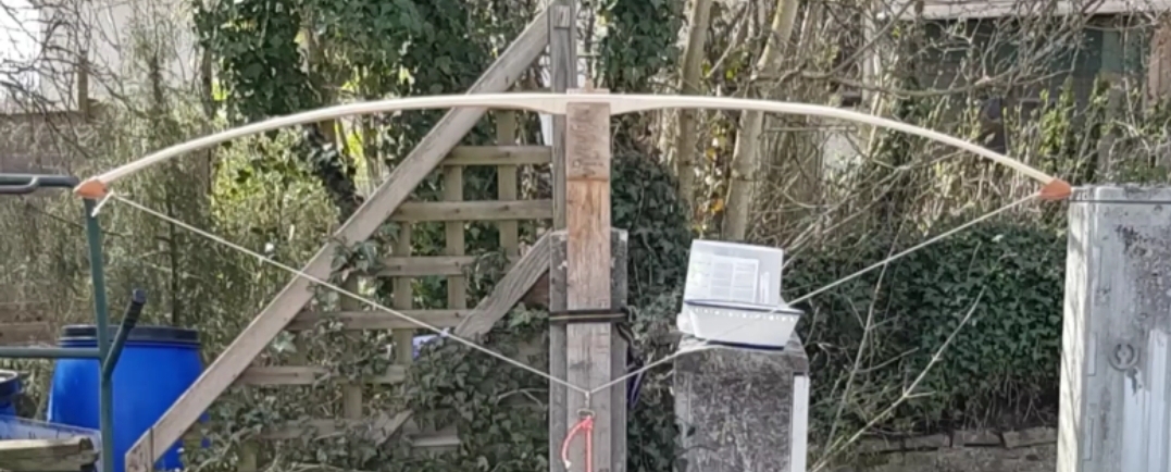

So es ging etwas weiter...
YouCut_20260328_133640435.mp4
(3.76 MiB) 32-mal heruntergeladen
Gerne (konstruktiv) kommentieren...😊

Re: Eschelangbogen Plattgedrückter-Brotlaib-Bogen(trapping) build along
Beitrag von Benedikt »
Warum ist die Sehne so überlang? Sobald du die verkürzt/ aufspannst, wird der zu stark an den Enden biegen, nehme ich an.
Benedikt hat geschrieben: 28.03.2026, 14:47 Warum ist die Sehne so überlang? Sobald du die verkürzt/ aufspannst, wird der zu stark an den Enden biegen, nehme ich an.
Danke, dann werde ich mit kürzerer Sehne weitermachen..👍
Ich bin da immer ungeduldiger, nach Bodentiller kommt gleich Standhöhe. Wenn das Holz das nicht abkann, wär der Bogen sowieso bei stärkerem Auszug kollabiert, sag ich mir immer :D
Benedikt hat geschrieben: 28.03.2026, 17:48 Ich bin da immer ungeduldiger, nach Bodentiller kommt gleich Standhöhe. Wenn das Holz das nicht abkann, wär der Bogen sowieso bei stärkerem Auszug kollabiert,
So sehe und praktiziere ich das auch ;) Nur ich mache das Vortillern mit dem Schraubstock, man sieht mehr und es geht schneller. Sobald der Bogen einigermaßen biegt und keine Schwachstelle hat, dann geht direkt auf Standhöhe.
Der Tillerstock ist für mich das Feintillern und da sollte kein Bogen drauf liegen, der die letzten 2 Drittel noch nicht biegt....

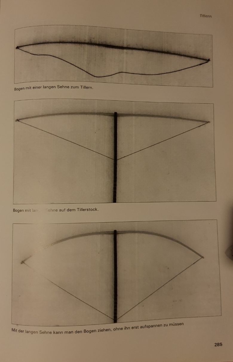

Zur Sehnenlänge beim Tillern guckst Du z.B.:
https://bogensportwiki.info/index.php?t ... ranleitung
