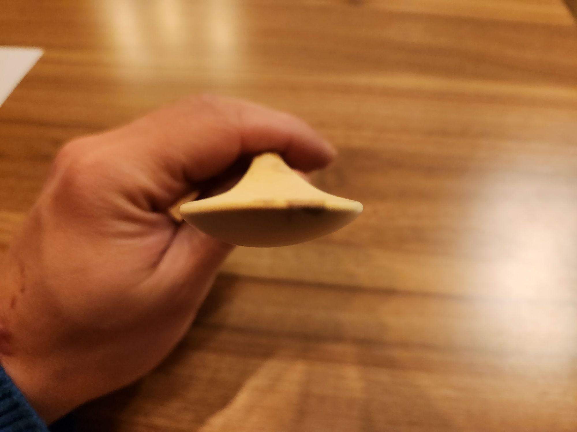

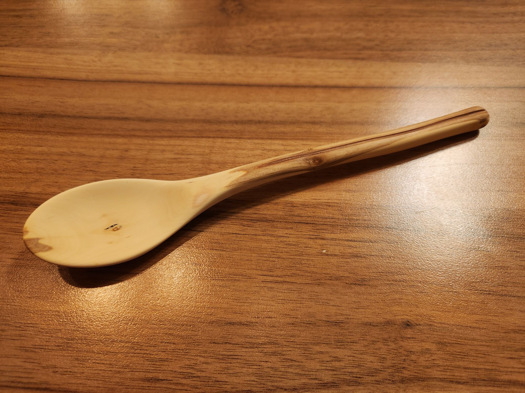

Fertig issa. Aus Flieder.
Mit Markkanal auf dem Griff entlang um möglichst viel Kernholz zu erhalten.
Leider ist dann genau am tiefsten Punkt der "Schüssel" ein Hohlraum aufgetaucht. Hab ich mit Epoxy gefüllt das mit Holzkohle gefärbt ist. Gibt vielleicht gesündere Lösungen aber ich denke den werd ich sowieso ned oft benutzen...

Re: Holzloeffel schnitzen
Sehr schön...
Epoxi ist, richtig gemischt und durchgehärtet, eigentlich lebensmittelecht.... jedenfalls das, das ich kenne...

Ravenheart hat geschrieben: 25.03.2026, 06:57 Sehr schön...
Ah okay. Ich meine ich weiß das es auch bei Schneidbrettern als optisches Highlight verwendet wird aber ich war mir unsicher ob die hohen Temperaturen beim essen von Suppe ein Problem sein können.
Verklebungen können sich bei hohen Temperaturen lösen.
Es soll ja auch Menschen geben, die tun ein Damast-Messer mit geklebtem Holzgriff in den Geschirrspüler... (schon erlebt!)...
Sieht top aus.
Ich denk nicht, dass das rausbroeselt.
Beitrag von Anasazi »
Ich finde den auch schön - speziell mit dem Markkanal auf dem Griff.
Zur Not machste nen Diätlöffel draus...

Anasazi hat geschrieben: 25.03.2026, 14:23 Zur Not machste nen Diätlöffel draus...
Eigentlich wäre er auch so dicht gewesen, der Riss geht nicht durch. Aber unhygienisch wärs.
