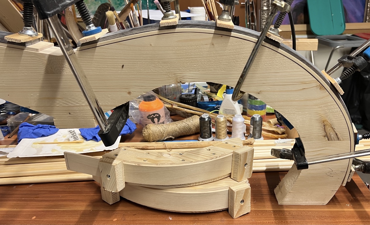

Für die 500 Meter, die zur Verfügung stehen, habe ich noch ein Bogenprojekt begonnen. 110cm kurzer Compositbogen, die reflexen Wurfarme in einer genau im Kopf berrechneten Spirale (Fibonacci,
), deflexer Griff, mitbiegende Wurfarmenden, zuerst ein Plan, dann eine Form, Selbst geschnittene Ahornlaminate, 5mm dick, 4cm breit, streng liegende Jahresringe, mit Hitze angeformt, die Hornstreifen derzeit getapert von 6mm auf 3mm, im Backrohr auf 120 Grad erhitzt und über die Ahornlaminate angeformt, die Tips bekommen nur einen Riser aus 5mm Ahorn, die Wurfarme werden semipyramidal auf 1cm. Der Bogen soll kurz, leicht und an der Materialgrenze gebaut sein. Über die Kleber, welche ich verwenden werde, bin ich mir noch im unklaren. Ich habe ja Zeit zum Nachdenken, ich lasse die Laminate ja jetzt 10 Tage eingespannt, lG Stephan
