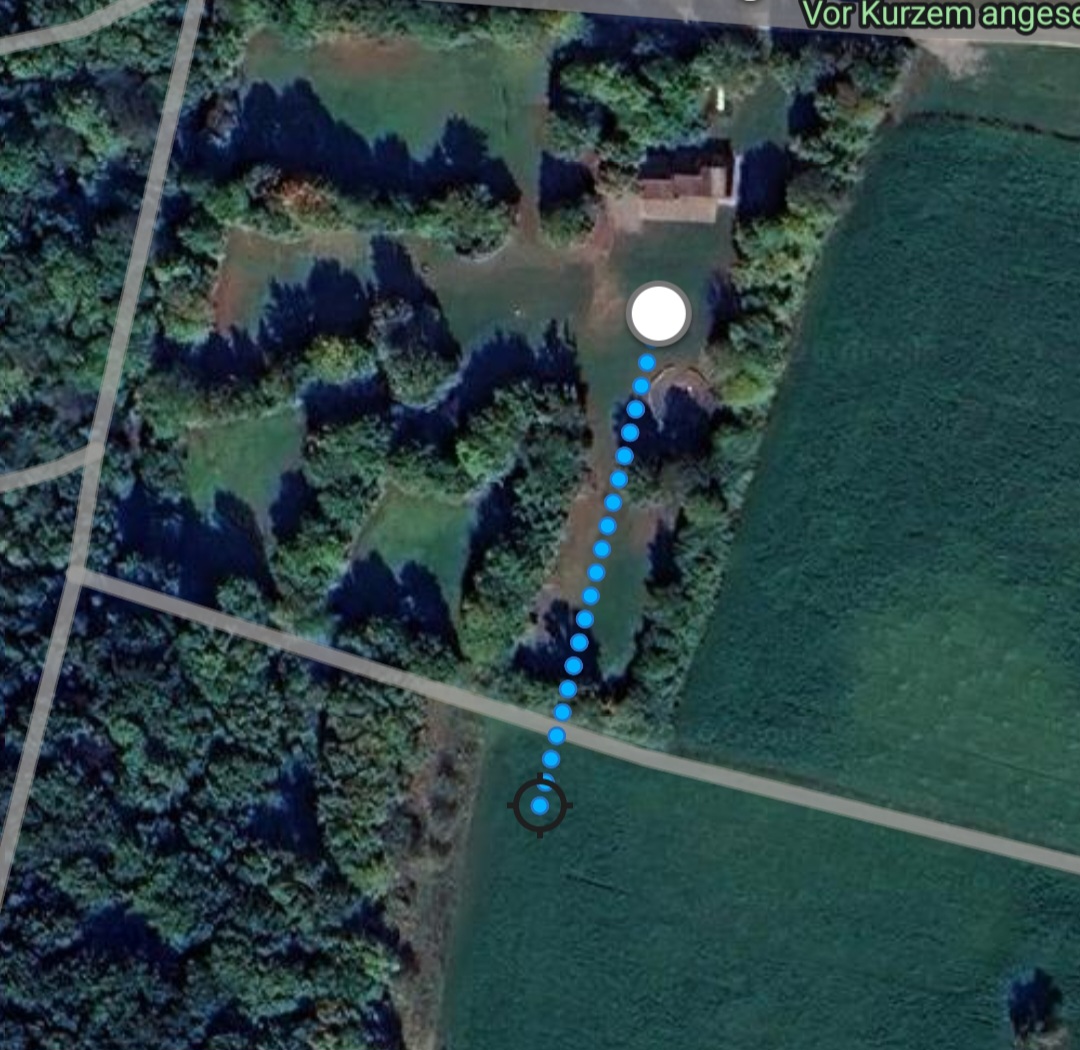

Bogenbas hat geschrieben: 02.04.2026, 13:25 Der schafft aber keine 150m oder ???
Da wäre ich mir gar nicht so sicher....
Ich hatte ihn in Neubrunn einem Jugendlichen zum Testen gegeben... und der hat ihn unterschätzt und viel zu hoch gehalten, ich schätze mal so ca 25 - 30° - Winkel, also noch nicht die 45°, die man zum absichtlichen Weitschuss halten würde... und hat diese Linie / Strecke geschossen:
Das sind schon 90 m....
Hier ist die Bogen-Präsentation:
viewtopic.php?t=9139&start=60#p191706

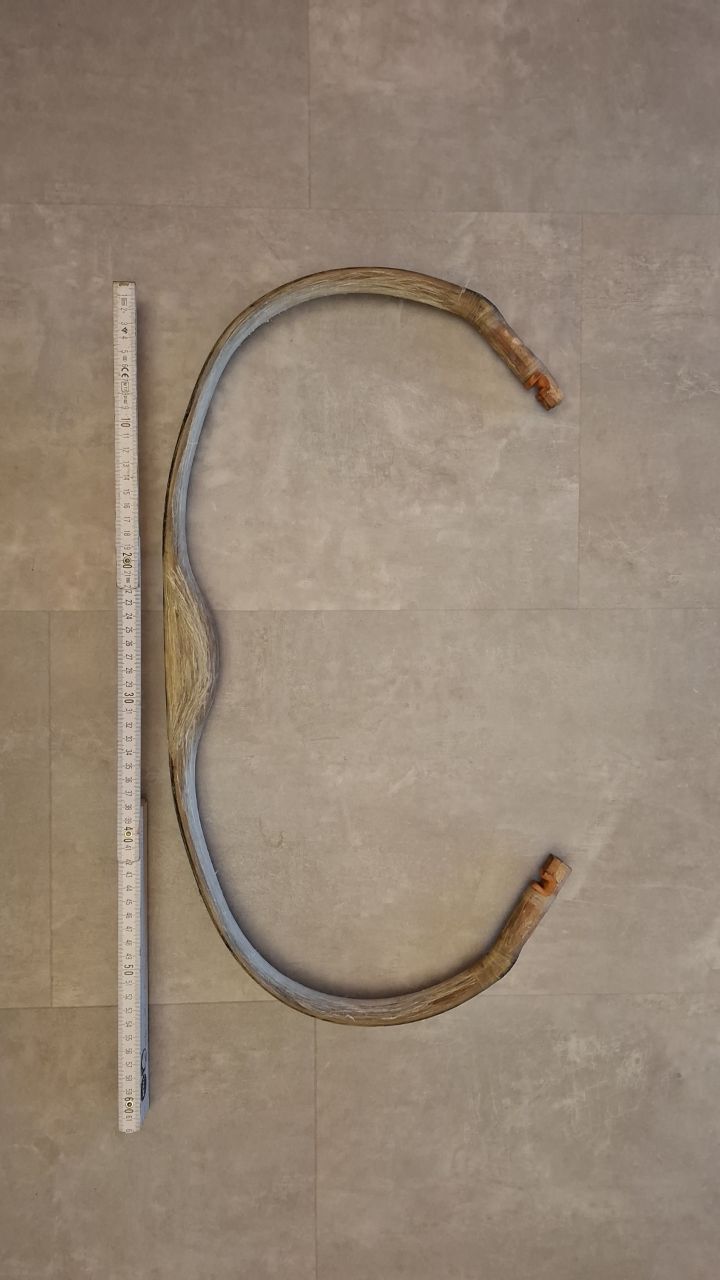

Vielleicht so oder so ähnlich?

Ja, kommt hin. Woher stammt das Bild?

Ist wahrscheinlich Neumis Bogen für Kolbingen

Ist meiner, aber leider zu stark. Ich kann das Ding nicht aufspannen 🙄
