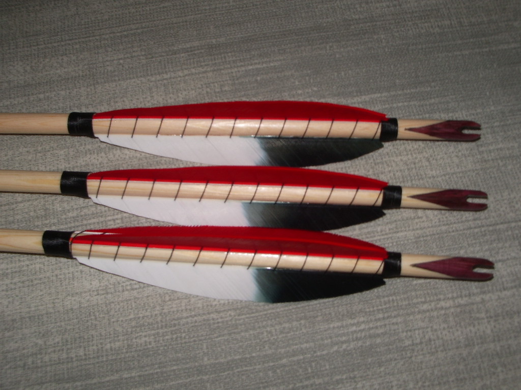

Und wieder was gebastelt.
Material : Kiefer
Spine : 45-50 # ( nach dem tapern )
Durchmesser : 5/16“ – 11/32“, Nocktaper
Rohschaftgewicht : 374 +/- 4 gr. ( nach dem tapern )
Ausführung : RH
Nocke : V-Spleis, Amaranth
Federform : 5“ Saubuckel flach
Federfarbe : 2 x rot, 1 x schwarz / weiß
Gruß Rolf

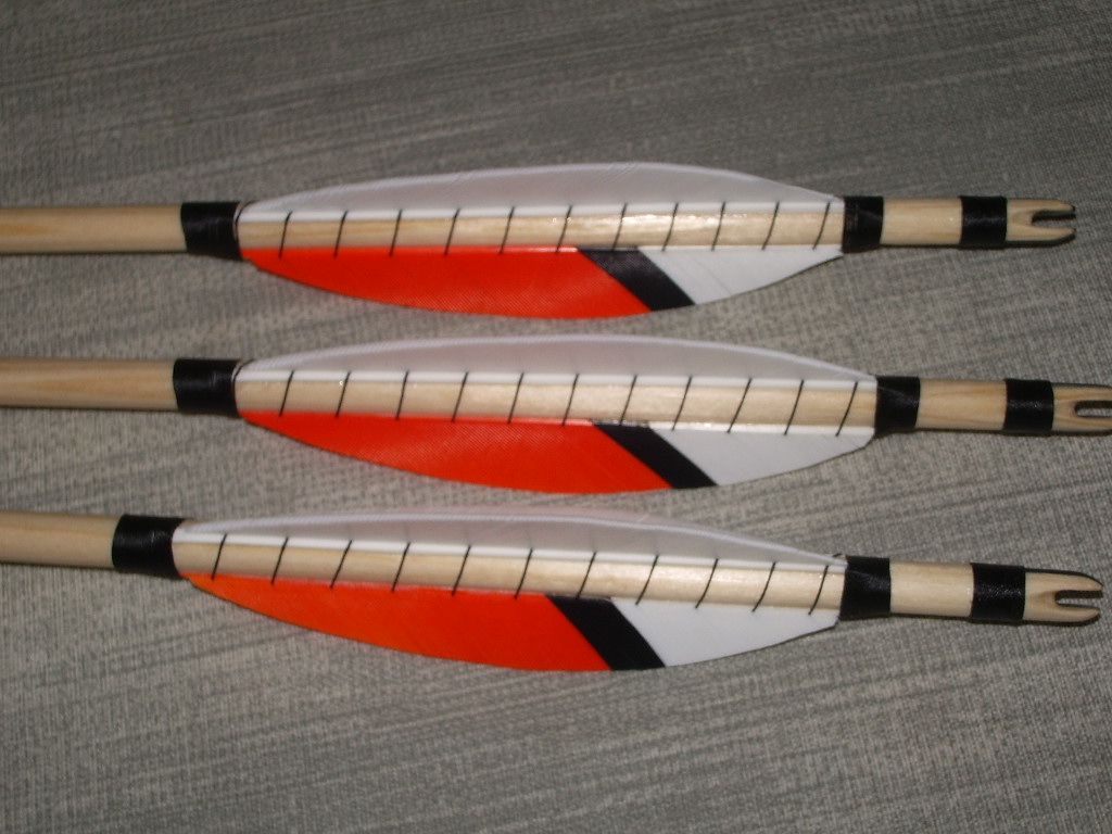

Und noch einer.
Material : Fichte
Spine : 40-45 #
Durchmesser : 5/16“
Rohschaftgewicht : 296 +/- 6 gr.
Ausführung : LH
Nocke : Horninlay kurz
Federform : 4“ GK Para low
Federfarbe : 2 x weiß, 1 x orange /schwarz / weiß
Gruß Rolf

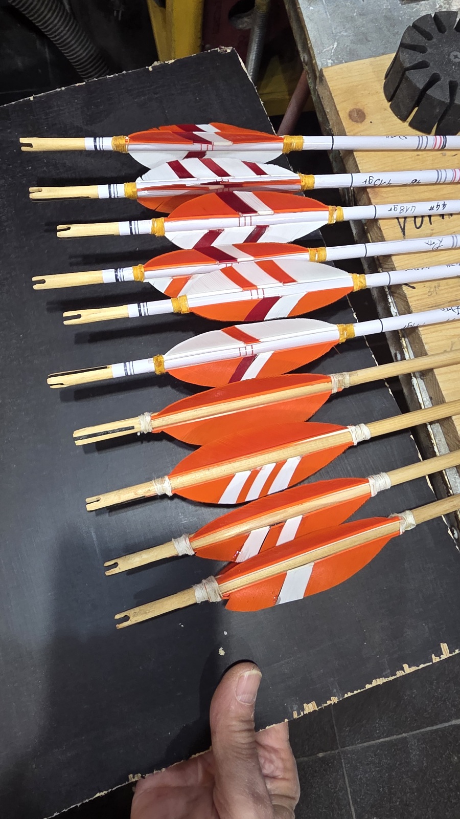

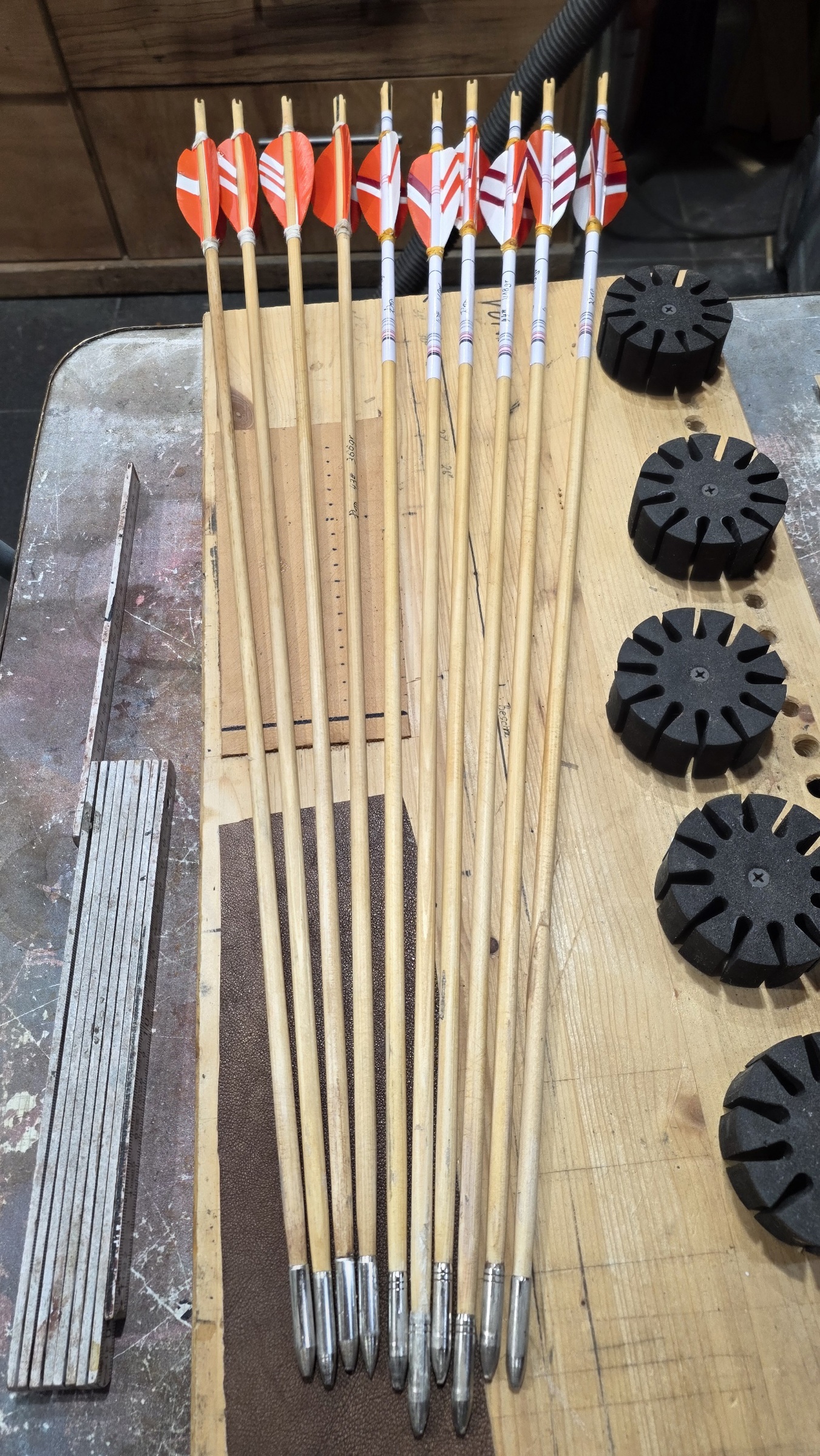

Ich möchte meine letzten Pfeilexperimente vorstellen.
Rohschaft: Fichte 5/16. 50/55#
Spitze 60gr 6mm ID 7mmAD
Länge: 29,5"
Spine alle mit Rohschafttest auf meinen Bogen42# getapert Spine zwischen 14,3 bis 16mm Durchbiegung (was auch immer das für eine Spine ist)
Gewicht gesamt: 3x440gr 3x 410gr 4x 340gr alle +/- 5gr (wärmebehandelt)
Nocke: Horninlay
Saubuckel nach eigenem Muster
Frohe Oster Horst
Beiträge: 6633
Hat gedankt: 263 Mal
Hat Dank erhalten: 356 Mal
Re: Pfeilpräsentationen 4
Wenn ich das richtig sehe, sind teilweise Federkiele am Federanfang nicht durch die Wicklungen abgedeckt. Solltest du unbedingt ändern!
