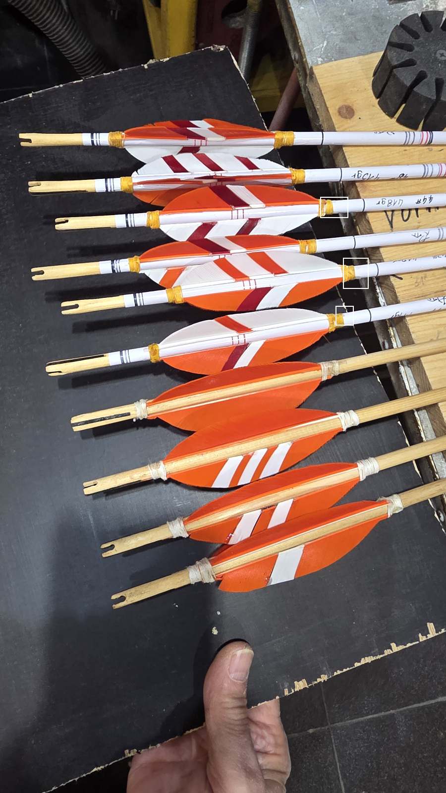

HorstO
Beiträge: 69
Registriert: 10.06.2025, 19:15
Hat gedankt: 9 Mal
Re: Pfeilpräsentationen 4
Beitrag von HorstO »
Ich möchte meine letzten Pfeilexperimente vorstellen.
Rohschaft: Fichte 5/16. 50/55#
Spitze 60gr 6mm ID 7mmAD
Länge: 29,5"
Spine alle mit Rohschafttest auf meinen Bogen42# getapert Spine zwischen 14,3 bis 16mm Durchbiegung (was auch immer das für eine Spine ist)
Gewicht gesamt: 3x440gr 3x 410gr 4x 340gr alle +/- 5gr (wärmebehandelt)
Nocke: Horninlay
Saubuckel nach eigenem Muster
Frohe Oster Horst
Beiträge: 6635
Hat gedankt: 263 Mal
Hat Dank erhalten: 356 Mal
Wenn ich das richtig sehe, sind teilweise Federkiele am Federanfang nicht durch die Wicklungen abgedeckt. Solltest du unbedingt ändern!
HorstO
Beiträge: 69
Hat gedankt: 9 Mal
Ja die Wicklungen sind noch nicht optimal. Ich hab bisher immer Leinengarn vom Klöppern genommen. Seide währe wohl besser.
Die Federn sind alle gesichert, sieht aber noch nicht so schön aus.
Die Pfeile fliegen alle gerade, die 100gr unterschied machen lediglich 6fps Geschwindigkeits unterschied. Ich hatte mehr erwartet.
LG Horst
Beiträge: 6946
Hat Dank erhalten: 273 Mal
Warum nimmst nicht Zahnseide? Dein Garn ist ein bissl grob.
Der Grund warum der Neumi fragt, ist aber eher, dass sich Vorderenden von Kielen gern mal in die Hand bohren, wenn sie nicht abgedeckt sind
Beiträge: 6635
Wie fatz schreibt, ich habe die Stellen auf den weiß lackierten Pfeilen markiert.
HorstO
Beiträge: 69
Hat gedankt: 9 Mal
Sorry, aber das sind Reste vom Klebeband 2mm. Ich lass die oft etwas länger da die Wicklung fixiert wird.
Zahnseide, ungewackst?
Beste Ostergrüße Horst
