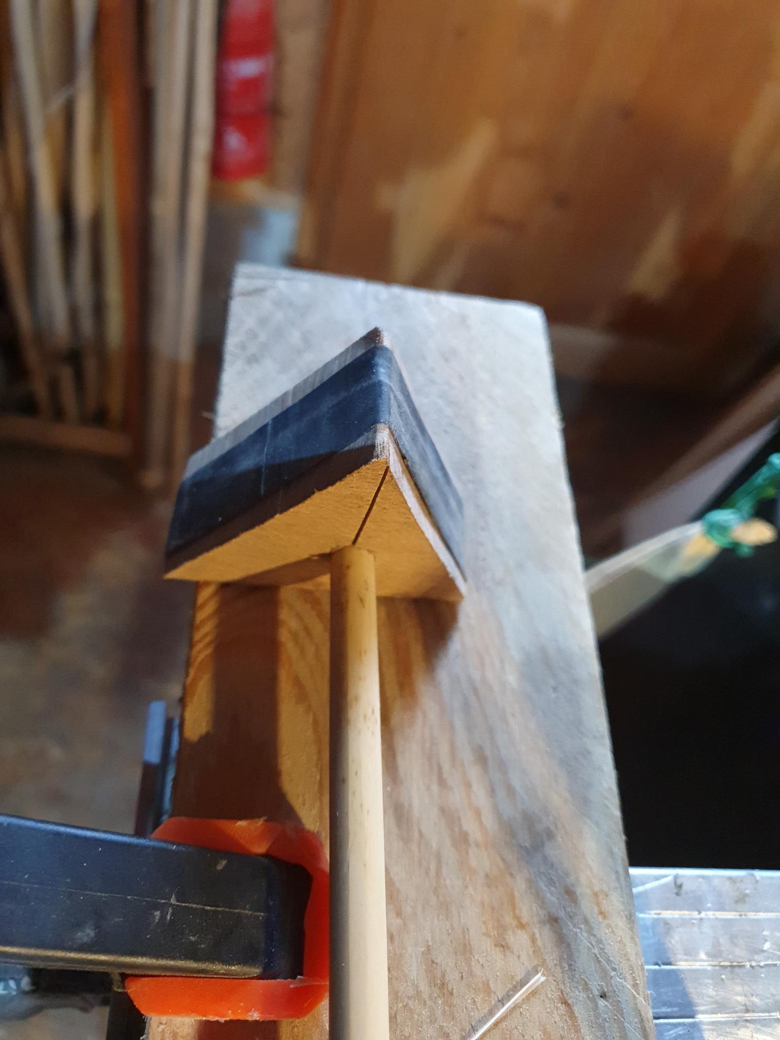

Der 60Grad-Klotz. Geteilt und mit Fahradschlauchgummi drum.
Nocke waagrecht stellen

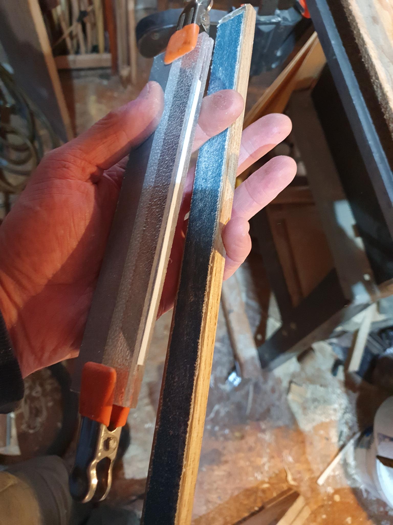

Leitfeder in die Klemme stecken und mit Schleifpapierfeile (60er) den Kiel planen.

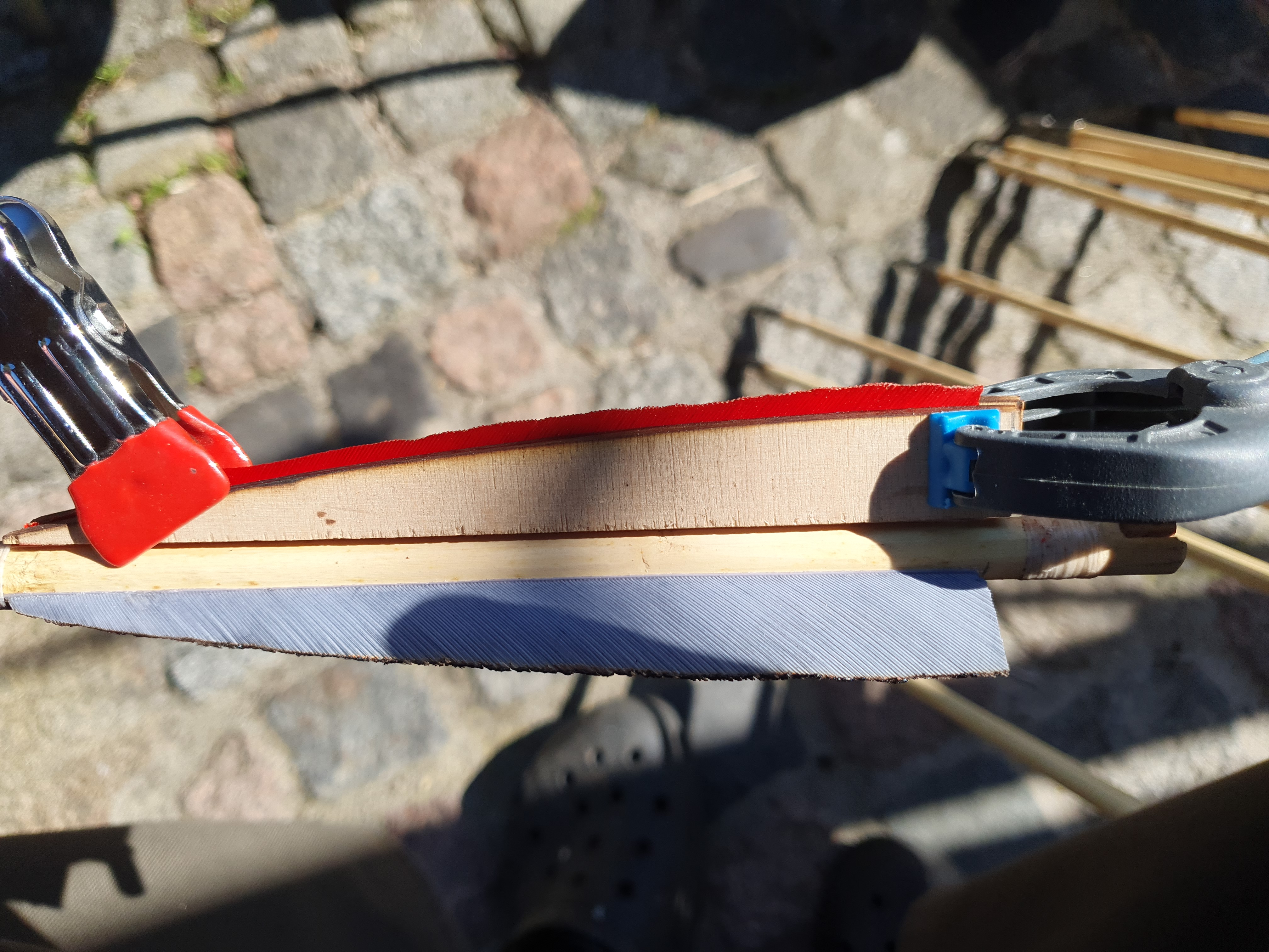

Sekundenkleber drauf
Aufkleben und bis 60 zaehlen, weil Sekundenkleber eigentlich Minutenkleber heissen muesste, klingt aber sch...lecht
Nochmal alle Einzelteile, nebst dem Unterlegklotz fuer den Pfeil

Sehr gut!, mach ich auch so bei langen Federn oder wenn die Nocke nicht ins Befiederungsgerät passt. Ich nehme 2 durchsichtige 30cm Lineale und 2 Klemmen

Ja durchsichtig ist ned bloed. Das reduziert die Wahrscheinlichkeit die Feder falschrum aufzupappen und man sieht die Position.
Ich hab mir 2 Stuecke Plexiglas geschnitten, aber alles was halbwegs steif und durchsichtig ist, tut's. Meine Klemmen waren mal an einem Hosenbuegel.

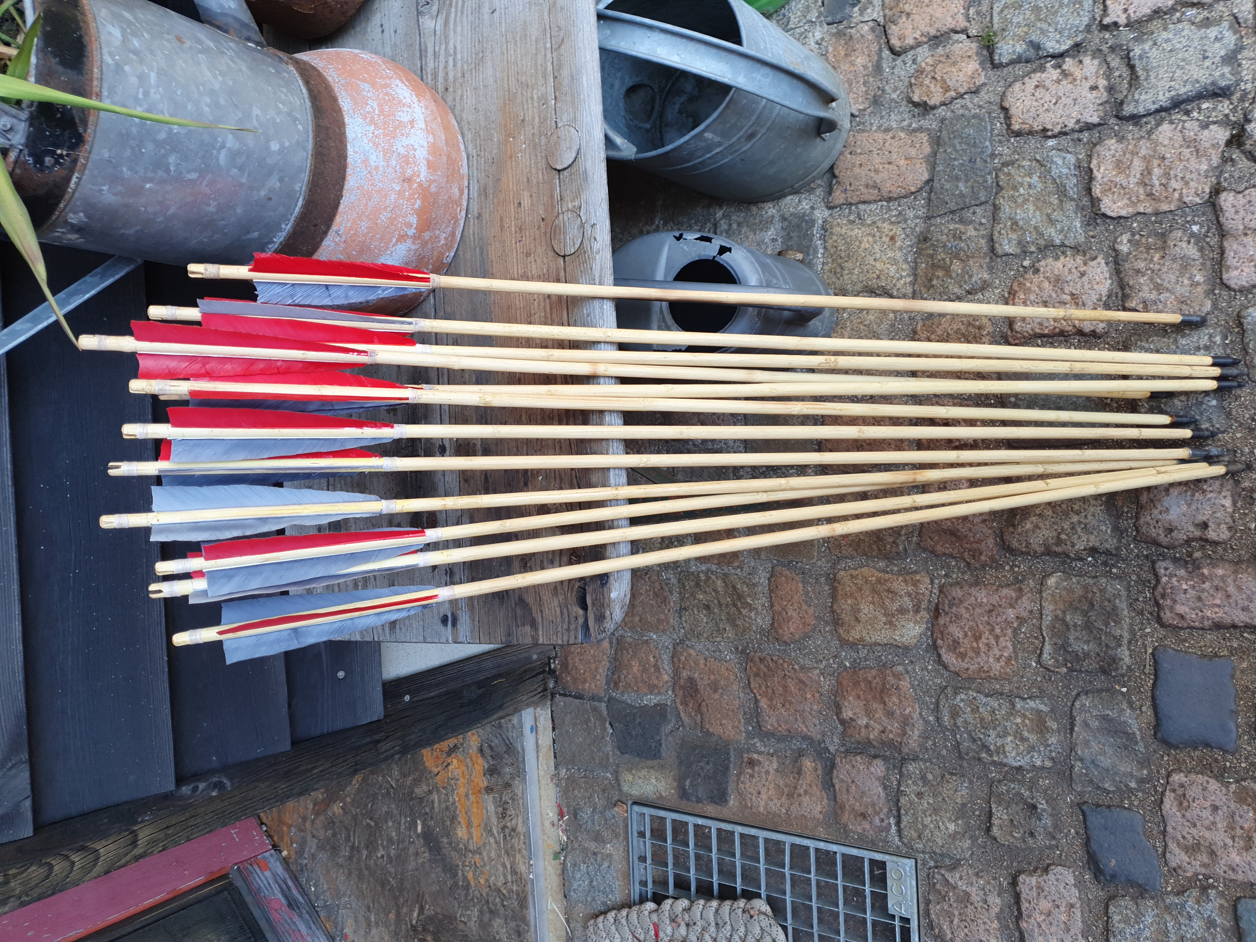

1/2 sheaf Warbow Arrows. 4 neu, der Rest bis auf einen neu befiedert. Die Gänse waren ein bissl zerfleddert
