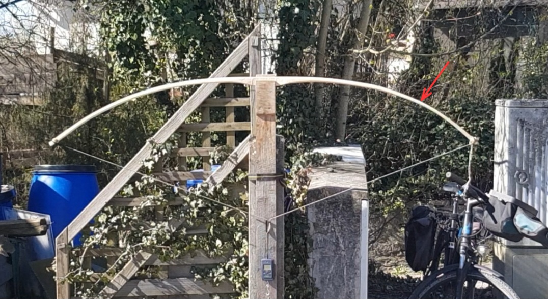

So nach der Osterpause ging es weiter...
8cm Standhöhe
23" mit 41#
YouCut_20260407_113000590.mp4
(2.13 MiB) 19-mal heruntergeladen

Re: Eschelangbogen Plattgedrückter-Brotlaib-Bogen(trapping) build along
Rechts unterer WA?

kra hat geschrieben: 07.04.2026, 15:28Rechts unterer WA?
Ja
Finger weg vom rechten FadeOut, da droht (oder ist schon da) ne Schwachstelle, FadeOut links mustergültig. Sonst einfach weiter machen ;D
Und ich würde sagen die markierte Stelle solltest du auch erstmal auslassen.
15cm Standhöhe
26" Auszug mit 41#
Sieht garnicht schlecht aus 😉
