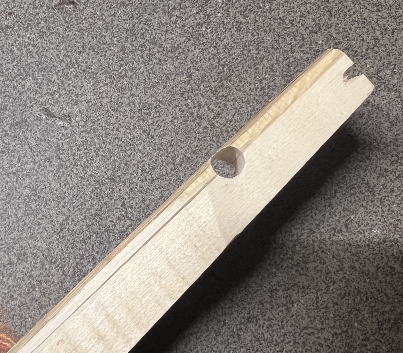

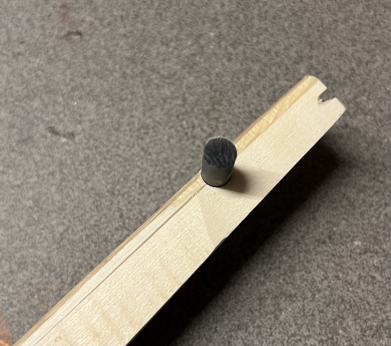

Dann habe ich noch 8mm Hornzylinder hergestellt, 4eck, 8eck, Einspannen in die Bohrmaschiene und in einem gefalteten Schleifpapierabschnitt rund geschliffen, die Tips habe ich auf der Ständerbohrmaschiene quer 8mm aufgebohrt, passt perfekt, Einkleben mit 5 Minuten Epoxy. In die Hornzyllinder säge ich dann die 5mm tiefen Sehnenschlitze.
