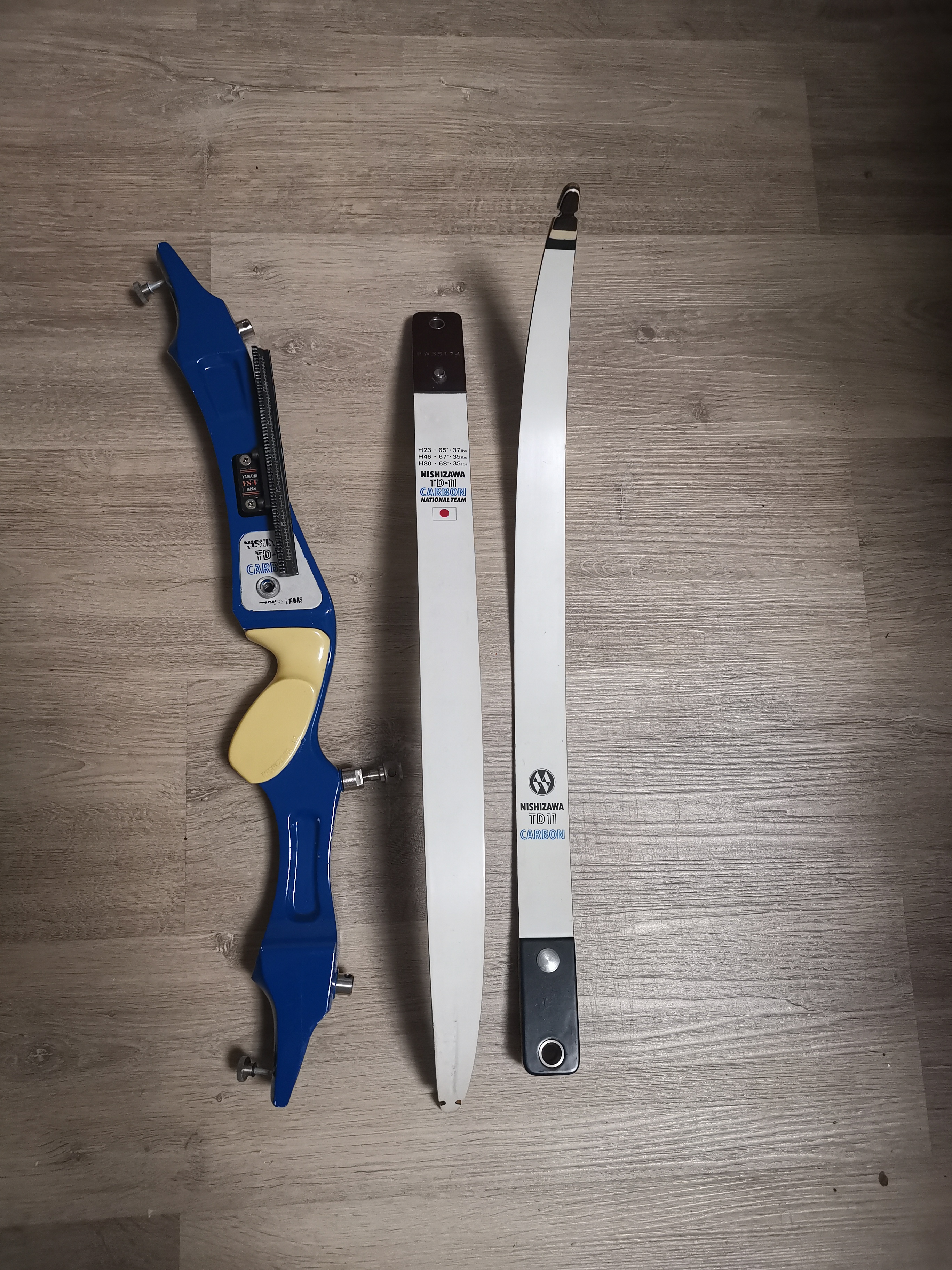

ich bin bei den Themen Bogenschießen/-bau noch recht neu (mache beides noch nicht ganz ein Jahr), ersteres klappt schon ganz gut, letzteres ... naja ich übe noch. :D Auch im Forum bin ich neu, aber habe auch schon die erste Frage.
Ich habe aus einem Nachlass einen voll ausgerüsteten Yamaha Nishizawa TD-11 günstig bekommen. Jetzt kenne ich die Geschichte des Bogens nicht und möchte vor allem die Wurfarme nicht mehr verwenden (abgesehen davon, dass die eh zu kurz und zu schwer für mich sind und sich wie Dachlatten ziehen).
Jetzt hat der Bogen, wie sollte es auch anders sein, kein System was zu den aktuellen passt, ob nun ILF oder nicht. Ich habe mir schon nen Wolf gesucht, aber nichts gefunden, was irgendwie passen könnte.
Hat jemand hier vielleicht noch eine Idee oder einen Tipp, wo man schauen könnte? Auch wenn ich den Bogen nicht wirklich brauche, fände ich es schade wenn der nur noch Metallschrott wäre.

Laut Angabe auf den Wurfarmen haben die 35 bis 37#, je nach Mittelteil. Das ist nicht wirklich viel.
Der ganze Bogen hat nen Restwert von vielleicht 30 - 50€, warum da noch investieren?
Mein Tipp: lege ihn beiseite, bis Du 35# ziehen kannst, und probiere ihn dann aus.

Ravenheart hat geschrieben: 22.04.2026, 21:38 Laut Angabe auf den Wurfarmen haben die 35 bis 37#, je nach Mittelteil. Das ist nicht wirklich viel.
Ist wohl der nostalgische Gedanke. :D
Ein Gedanke war auch, 30-40 Jahre alte Wurfarme (wenn die so alt sind, wie das Mittelteil) will man vielleicht auch nicht mehr benutzen.
Vielleicht versuch ich dann eher das ganze Zubehör zu verscherbeln, falls es noch Leute gibt, die das gebrauchen können ....

30 bis 40 Jhare alte Wurfarme können völlig in Ordnung sein, vorausgesetzt sie wurden nicht unsachgemäß gelagert (nicht! feucht, heiß, unter Spannung etc.)
Yamaha Bögen waren damals mit die Spitze des Verfügbaren!
Was auf jeden Fall NEU sein muß ist die Sehne, die alten Sehnen aus Kevlar sind heute nicht mehr aktuell (und nach 40 Jahren auch gefährlich).
Laß den Bogen liegen, übe noch etwas auf das Zuggewicht hin und freu dich dann an einem, vermutlich hervorragenden, "Vintage-Bow" ;).
Justmy2ct
PS. Hier im Verein hat einer auch so einen alten Yamaha-Bogen - erste Sahne!
Anasazi

Und wenn auf den Wurfarmen carbon steht, ist da auch carbon drin.
Die WA von Nizishawa wurden wohl damals sogar von vielen Nationalteams geschossen....die gezeigten wohl von Japanern. Das waren High End Wurfarme damals.

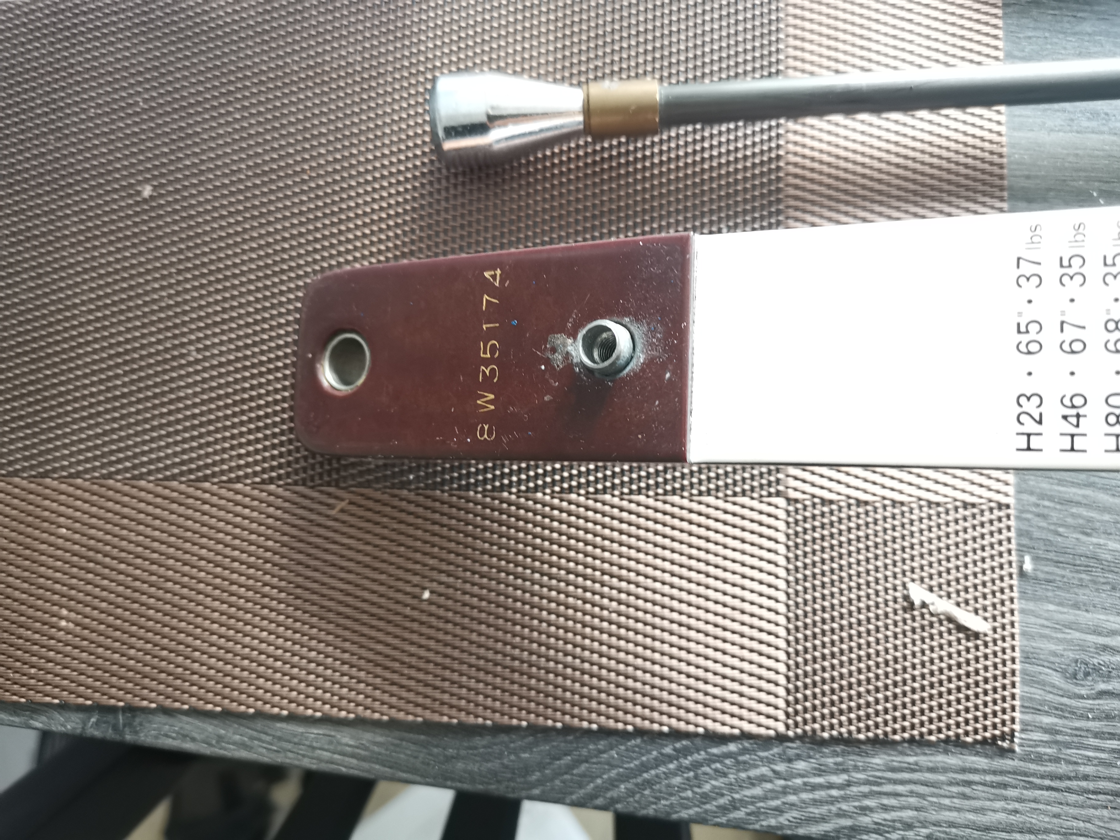

Auf den Bildern ist keine Beschriftung des Mittelteils zu erkennen... chatgpt vermutet dass es sich um das kürzeste Mittelteil handelt, das würde auch Deinen gefühlten harten Auszug erklären, dann solltest Du ihn nicht weiter als 28" ziehen..

So, ich hab jetzt wohl mit Hilfe der künstlichen Intelligenz herausbekommen, was ich hier habe. Es sollte wirklich das kleine Mittelteil sein, mit 23 Zoll Länge (auch wenn ich von einem Ende zum nächsten 61,8cm messe, für das mittlere dennoch zu kurz). Leider sehe ich nicht einen Hinweis darauf auf dem Bogen. Laut KI sind es die langen Wurmarme, nachdem was ich gemessen habe, damit käme ich dann auf 68 Zoll Bogenlänge. Zumindest ist die Sehne, die beim beim Bogen dabei ist, genauso lang wie die meines 68 Zoll Vereinsbogen.
Nur 28 Zoll zu ziehen wäre schwierig für mich, ich ziehe normal zwischen 31-32 (ich arbeite ja noch an der Technik, daher die ungenaue Angabe :D). Bei 68 Zoll Bogenlänge sollte ich aber mein Auszug ziehen können, wenn ich dann mit dem Zuggewicht klarkomme.

amibert hat geschrieben: 29.04.2026, 14:06 Es sollte wirklich das kleine Mittelteil sein, mit 23 Zoll Länge (auch wenn ich von einem Ende zum nächsten 61,8cm messe, für das mittlere dennoch zu kurz).
Vielleicht ist der Abstand zwischen den beiden äußeren Schrauben 23"?

@amibert " 30-40 Jahre alte Wurfarme (wenn die so alt sind, wie das Mittelteil) will man vielleicht auch nicht mehr benutzen."
Das sehe ich anders. Wir haben das Modell noch mit Holzwurfarmen, die immer noch fabelhaft werfen. Auch die WA von Konkurrenzfirmen sind auch im Alter noch recht gut, weil die Quali einfach gut war.
Länge: da würde ich nie an den Enden messen, eher an den Aufnahmepunkten und vergleichen bzw. einfach einen 25er gegenhalten, die Werte sind nicht immer logisch, aber vergleichbar. So ist der 23er White feather fast ein 25er, aber die Aufnahmepunkte 23.
Weiter sind die Oldies manchmal etwas kürzer o länger, in diesem Fall nehmen WIR am selben Bogen jedoch eine echte 68er.
Sehne: wenn 68, dann könnte es ein ganz einfacher 25er sein mit 68er WA ?
Aktualität: Man kann diesen und auch weitere Oldies oft auf ILF umbauen, da die beiden wichtigen Punkte, der Bolzen und die Nut unten, bei unseren Oldies dieselben Maße zeigen wie heute bzw. man muss die ILF-WA umbauen: Bolzen tauschen u evtl. die Nut leicht vergrößern (u irgendwann mit Epoxid wieder verengen). Da bei Dir ein Loch und keine Nut vorliegt (?), musst Du mal schauen, ob die ILF-Nut unten viell passt. Wir bauten schon mehrere untersch Oldies um wie Samick SHT, Samick Progress, etc. - ganz witzig, als ob eine Firma damals ohne ILF Werte erfand wie zB 7,67 cm und alle anderen es ihnen nachtaten :) . Tillern funktioniert mit aufgeschraubten Aluplatten o.Ä. , klappt auch gut, war aber net meine Idee, runtertillern nat. net :) .
Wert: @ravenheart "Der ganze Bogen hat nen Restwert von vielleicht 30 - 50€, warum da noch investieren? "
Das sehe ich überhaupt nicht. Die Gussmetallbögen verhalten sich sehr ruhig, oft ruhiger als aktuelle Mittelteile im mittlerem Segment, was es für Blank und für Leute mit Wunsch nach Leichtgewicht interessant macht, und weswegen immer noch Gussis gebaut werden, und die WA-Quali siehe oben, vortrefflich. Ein 800-Euro Mittelteil aus Asien machte bei uns im Vergleich eine sehr schlechte Figur :), also immer kritisch bei Meinungen sein ! Diese Wurfarme hatten damals einen sehr guten Ruf, udn ich kann mir net vorstellen, dass sie im Vergleich schlecht sind.
Auszug: 32 ist ein bisschen viel, aber wenn es sich gut anfühlt ... wir schossen und schießen ihn mit 28 und 27 Auzug, zwei Personen, aktuell sogar Wettkämpfe wie auch ein umgebauter Samick Progress 2 !
na denn ...

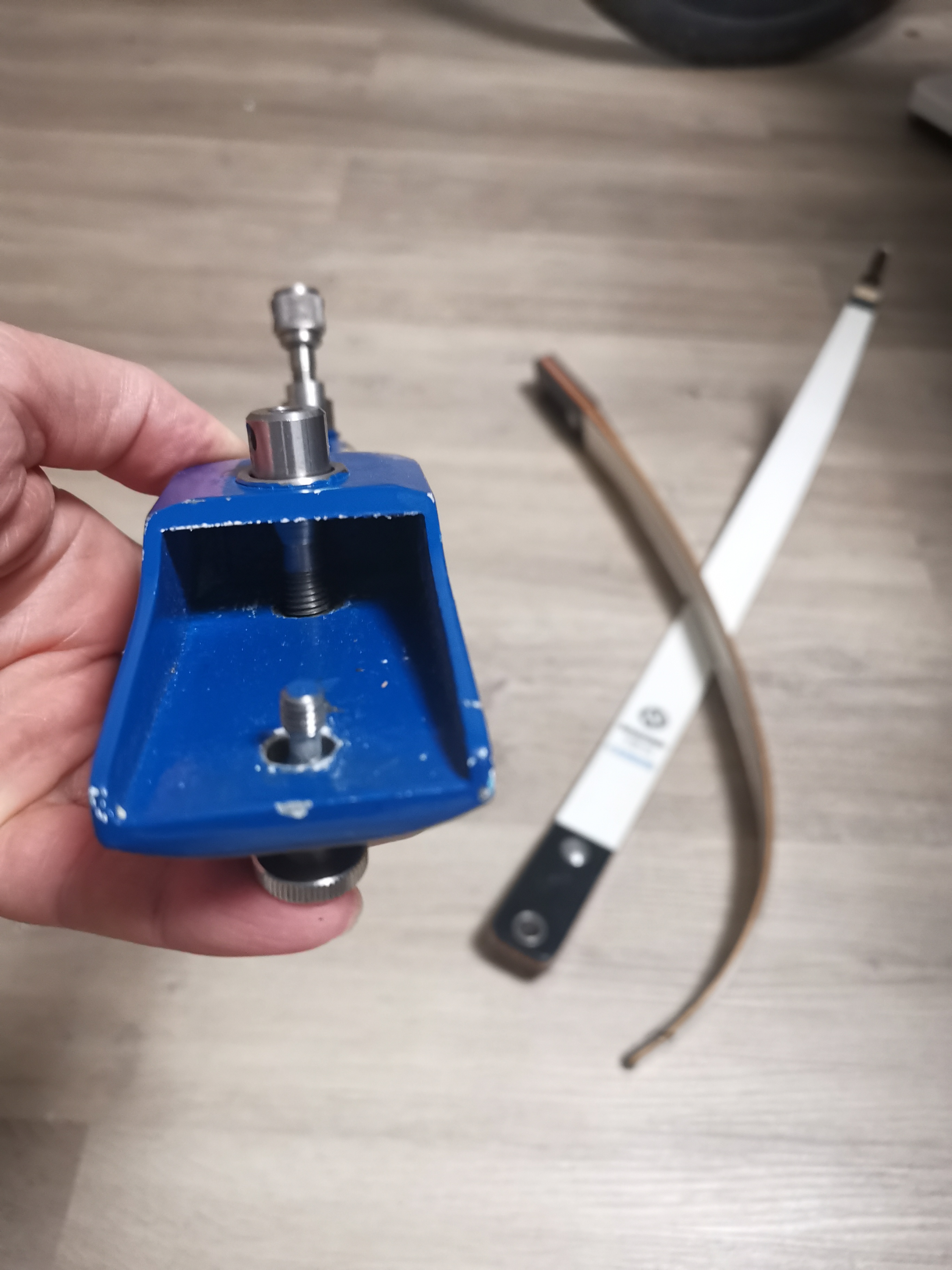

So da bin ich mal wieder. Ich habe mittlerweile weiterhin recht erfolglos recherchiert ... bin zwar auf n-products.com gestoßen (scheint aus Nishizawa hervorgegangen zu sein), hilft aber auch nicht viel. :D Schlechte Webseite und die automatische Übersetzung funktioniert auch nur mittelprächtig. Und ich müsste dafür nach Japan reisen ....
Was ich bisher zum Umbau gefunden habe, waren maximal spätere Yamaha Modelle, jemanden der nen TD-11 umgebaut hat, hab ich noch nicht gefunden bzw. eine Anleitung dazu. Richtig, da ist keine Nut sondern ein Loch, da dort eine Schraube sitzt und der Wurmarm auf der Rückseite ein passendes Gewinde hat.

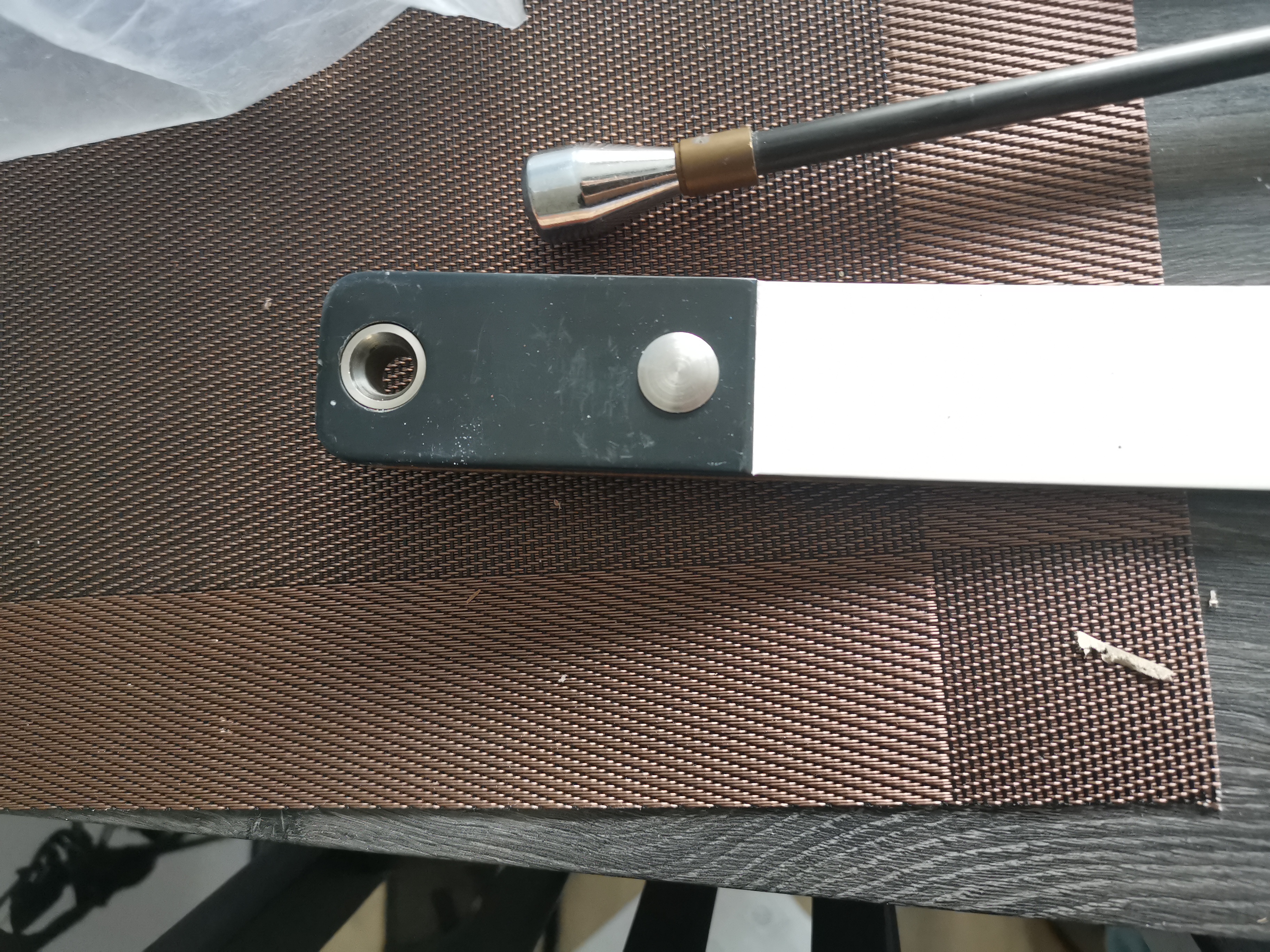

Ich habe die alten Wurmarme noch einmal genau inspiziert und leider bei einem genau in der Biegung eine Beschädigung/Kerbe gefunden. :/
