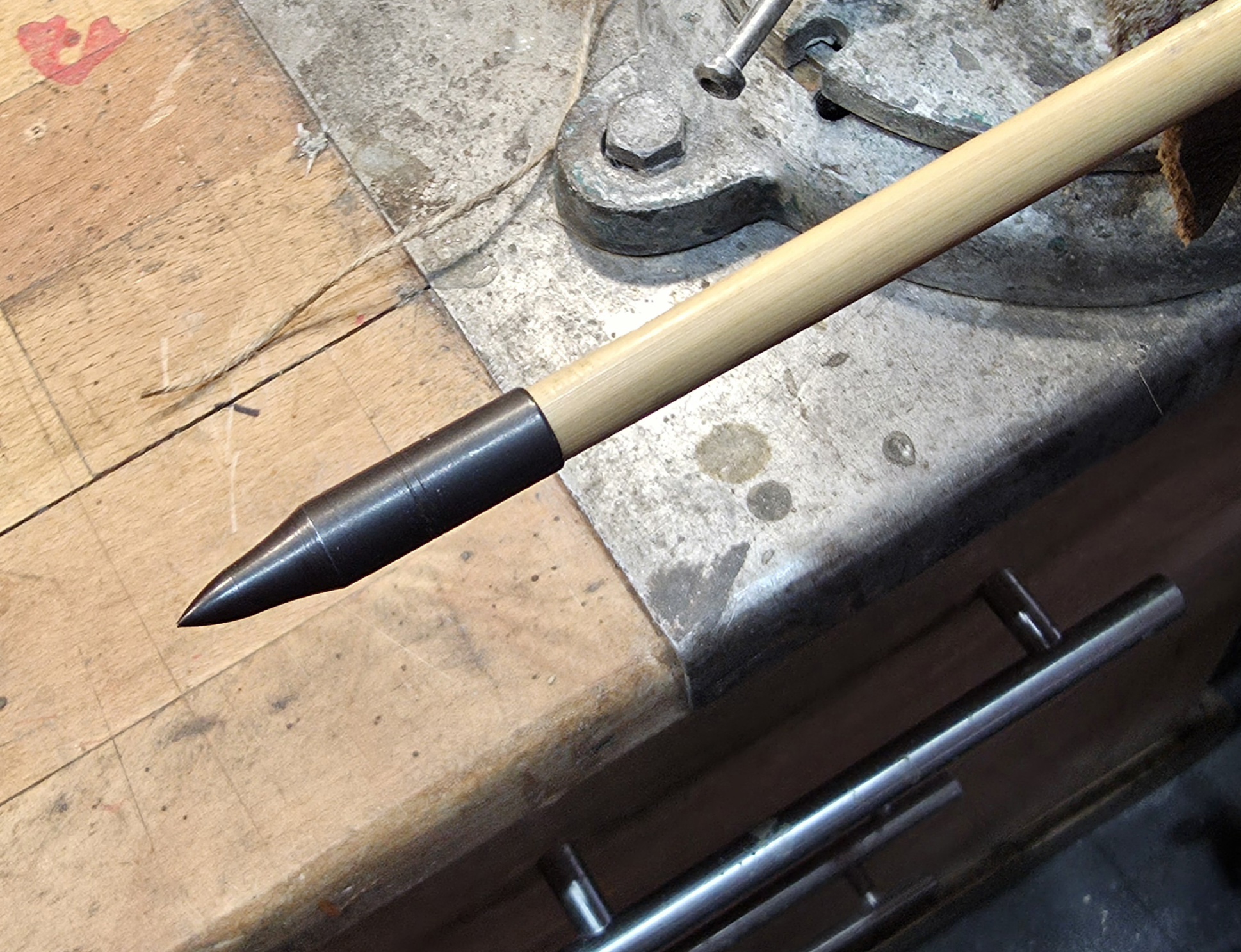

Es handelt dich um Miscanthus x giganteus.
Die Halme sind bis 4m hoch 6 bis 13mm Dick schwammig gefüllt und leicht oval.
LG Horst
LG Horst

Mich hat das Ovale gestört, weiter habe ich damit noch nicht probiert.

Das könnte beim befedern Probleme geben. Nicht alle Teile sind Oval, die oberen Stengel sind meist rund. Je stärket die Halme werden je ausgeprägtet ist der Halmdurchmesser.
VG Horst

Sieht massiver aus als das Zeug bei mir im Garten. Vor allem dickwandiger

Ich hab es heute mit Material vom Vorjahr getestet. bei 36# wurde der Nockinsert auf !/3 Länge in den Schaft geschoben.
Bei uns ist es wirklich "Chinaschilf" und habe eine riesige Auswahl.

Hattest Du ne Wicklung oder ne Hülse im Bereich des Inserts außen drum? Alter tibetischer Bambus Pfeil mit Aluhülse unter der ehemals vorhandenen Kirschrinden Umwicklungfleur de lys hat geschrieben: ↑07.05.2026, 21:18 Ich hab es heute mit Material vom Vorjahr getestet. bei 36# wurde der Nockinsert auf !/3 Länge in den Schaft geschoben.

Ja war gewickelt ( u.U nicht genug ). Nach genauer Betrachtung sah es sogar leicht gestaucht aus.
Leider hab ich keinen aufgehoben. Ein Nachteil ist meiner Meinung nach auch dass man die Nodien
unter Umständen beschleifen muss und das den Schaft noch mehr schwächt.

Ich habe heute verschiedene Pfeile getestet.
Unter anderen einen Elefantengraspfeil. Geschossen mit 45# . Die Pfeile sind alle 28.5" lang. Der Speine des EG Pfeil ist 43# Gewicht 20g, die Geschwindigkeit 47m/s.
Der Pfeil fliegt etwas unruhig da die Knoten im Pfeil nicht gerade sind aber lässt sich nicht schlechter schießen wie alle anderen.
Für die Knoten muss ich mich eine Möglichkeit zum begradigen finden.
VG Horst
VG Horst

Das der EG-Schaft Knoten hat ist nicht das Problem, solange die Mittenline des Schaftes auch durch die Mitte des Schaftes geht.
Nur wenn sich der Schaft über die ganze Länge in eine Richtung biegt (ergo krumm ist) kommt es zu Schwierigkeiten. Der Pfeil ganz rechts scheint mir so ein Kandidat zu sein.
Richten kann man (vermutlich auch) EG durch vorsichtiges Erwärmen und dann biegen. Gerade an den Nodien geht das z.B. beim ähnlichen Bambus sehr gut.
PS. wenn die Nodien etwas dicker sind stört das überhaupt nicht. Das die Schäfte "glatt" und völlig gleichdick sein müssen ist imho ein Mythos, der sich hartnäckig hält.

Ich versuche mal die Knoten mit Dampf zu bearbeiten. Der rechte Pfeil ist der Elef.G.Pfeil.
Der Pfeil lässt sich problemlos schießen. Durch die unruhige Drehung wird er mehr Wiederstand erzeugen. Die Trefferquode ist wie bei meinen anderen Pfeilen.(ich übe noch)
Vg Horst
Vg Horst

Ich wuerd da eher mit der HLP drangehen. Geht bei Bambus und Schoesslingen m.E. am besten.

Seh ich auch so. Geht viel schneller und besser. Mit Dampf hab ich bei Bambus bislang nicht viel erreicht.
