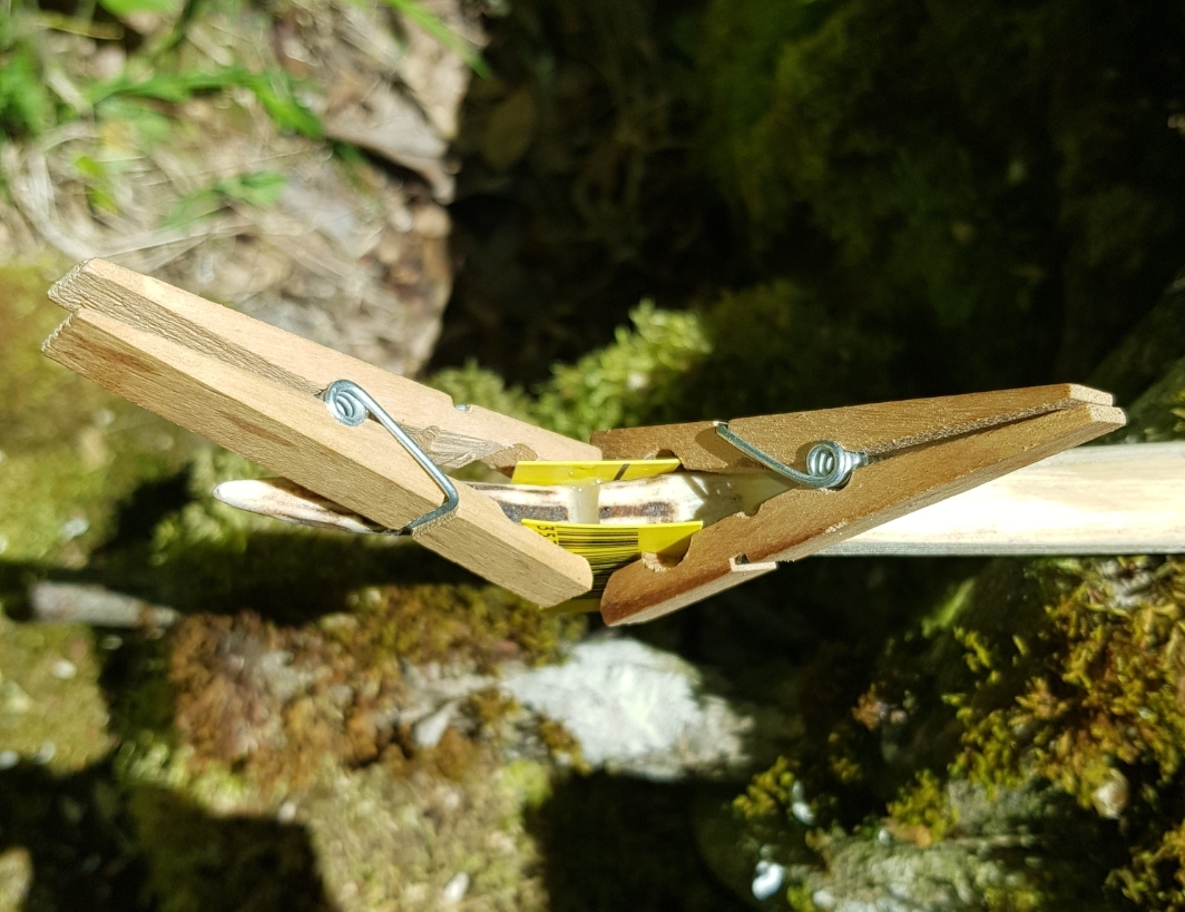

Es ist nur auf einer Seite ein Problem, wenn überhaupt, und fatz hat recht, da ist die Kerbe zu tief, da habe ich mich von der dicken Tillersehne irritieren lassen...
Epoxyd reingefüllt, in der Sonne, damit es besser reinfließt und seitlich begrenzt damit es nicht rausfließt...

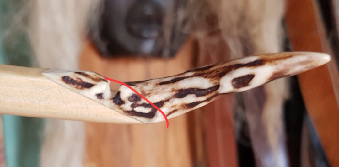

Verschliffen und Kerbe neu gefeilt... 2mm Epoxyd getränktes Geweih zwischen Sehne und Holz sollte bei 36# halten

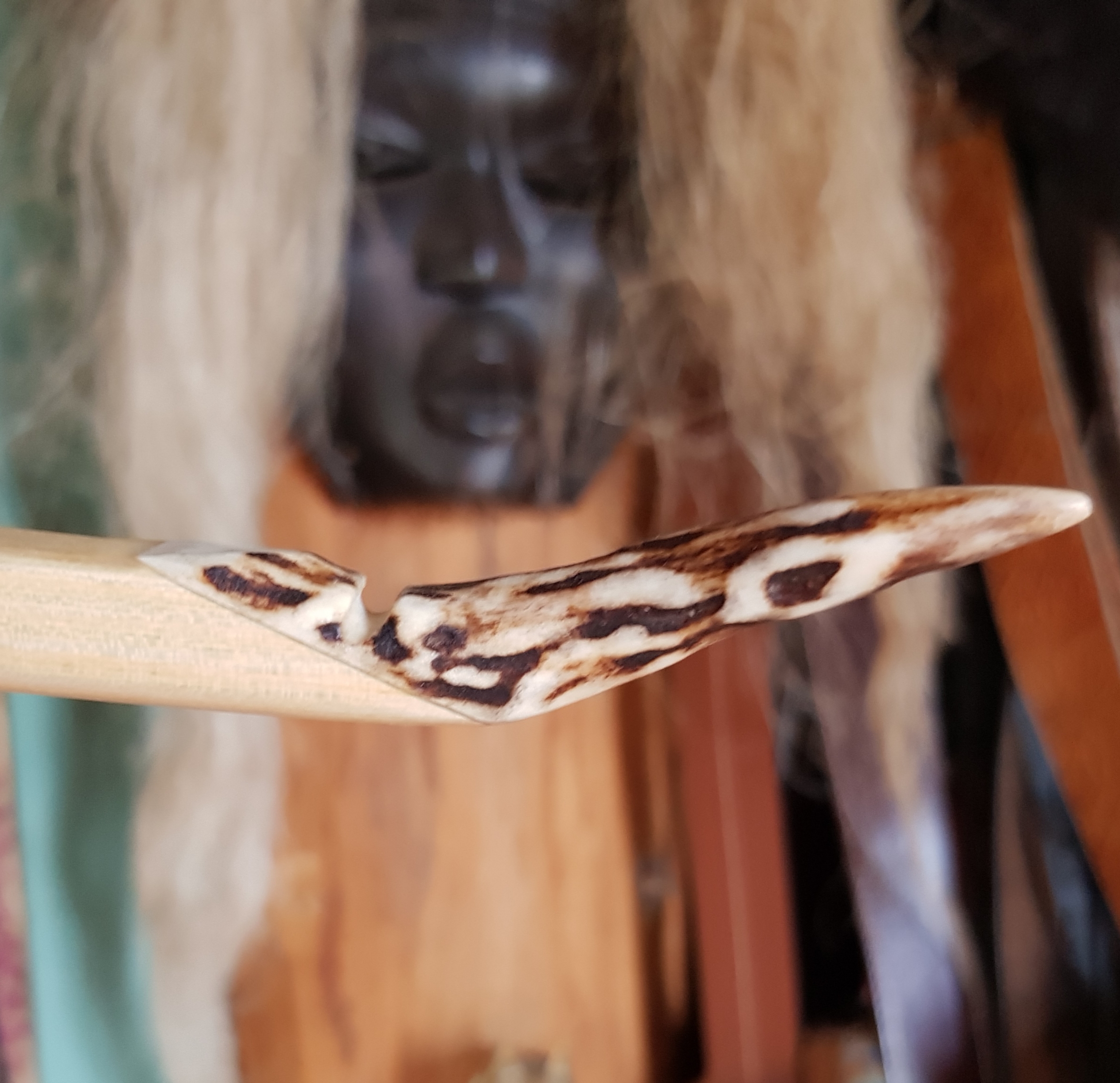

Die Kontraste die beim Abschleifen von manchen Geweihen entstehen gefallen mir sehr gut...😊

80% des Geweihs sind überflüssig...
Was war Deine Motivation, es so zu machen?
Bekäme ich den geschenkt, ich würde sie so absägen:

Ravenheart hat geschrieben: 10.05.2026, 18:33 Bekäme ich den geschenkt, ich würde sie so absägen:
Das ist das, was hier jedem Anfänger und jeder Anfängerin nicht ohne Grund gepredigt wird, wenn es um Effizienz geht.

@ravenbheart
besser wär das, denn ansonsten musste beim Abstellen immer aufpassen.....

Ravenheart hat geschrieben: 10.05.2026, 18:33 Was war Deine Motivation, es so zu machen?
Schönheit und spirituelle Anbindung...

...und möglichst wenig Wurfleistung

So n fetten Unterschied wirds jetzt auch nicht ausmachen ::) Ich mags auch lieber schlank, aber Schönheit liegt im Auge des Betrachters ;) Irgendjemand vor Jahren hatte hier doch schon vor Jahren mal die Probe mit Bleigewichten am Wurfarmende gemacht.

manchmal geht Optik vor maximaler Leistung 😉
Mit überdimensioniertem Geweih -äh- Gehörn, der Eibenbogen schießt sich trotzdem gut!

Mir war der Hinweis relevant.
Es steht jeder und jedem offen, wofür sich entschieden wird.
Aber ich finde den Kommentar angebracht. Solche Overlays und Nocken kommentarlos zu zeigen, ist "Neuen" gegenüber nicht in Ordnung. Das verunsichert ungemein und das ist nicht fair.
