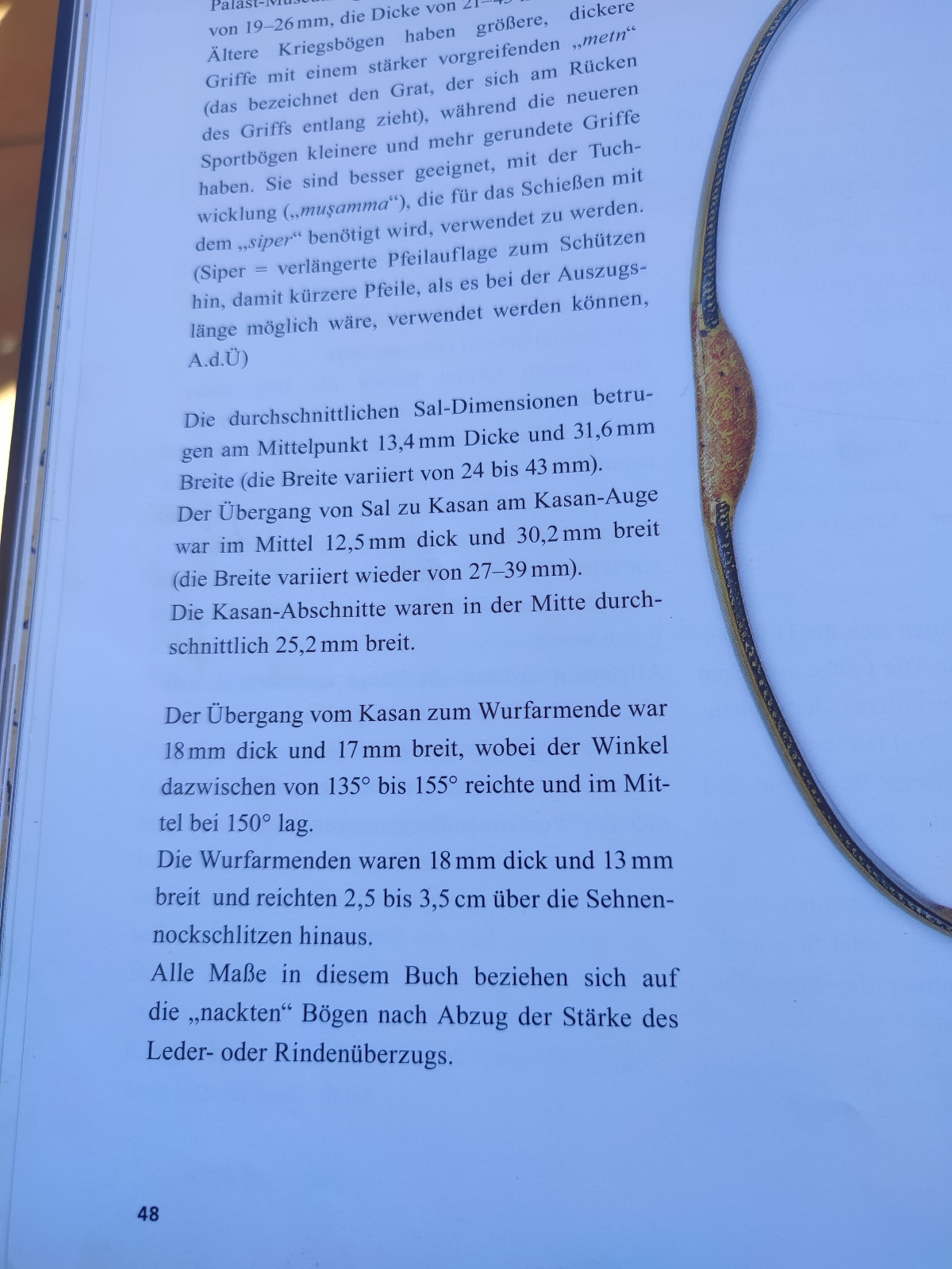

Hallo, ich bin gelernter Schreiner und würde mir auch gern so einen kleinen Reiterbogen im osmanischen Stil bauen. In den Videos die man so findet wird ja vieles gezeigt aber wie kommt man an die genauen Maße wie zb die Winkel für die biege Schablonen?
Ich bin über jegliche Hilfe sehr dankbar.

Hallo Hermann89, zuerst mal Willkommen auf FC!
Zu den Maßen etc, es gibt außer der YT-Universität noch ein paar Bücher, die sich dem Reflexbogenbau (zumindest teilweise) widmen.
Einmal Karpowitz, Osmanische Kompositbogen und zum andxeren das "Reflexbogen"buch. Beide aus dem Verlag 'Angelika Hörnig'. Und dann natürlich hier im Forum. Hier wirst du eine MAsse an Informationen dazu finden.
Dann gibt es noch die Seite Atarn.org (in Reorganisation) und das ATARNet (auf Atarn.org verlinkt).
Generell mein Ratschlag - mach einen neuen Faden auf, stell dort deine Fragen und berichte auch dort vom Fortschritt deines Bauvorhabens.

Genau, wenn du speziell einen Osmanen bauen willst ist das Buch von Adam Karpowicz bestens geeignet. Da wird sich jedem Detail im Bauprozess genauestens gewidmet. Aber persönliche Beratung ist durch nichts zu ersetzen, also wie Kra schon sagte, am besten hier den Bau mitdokumentieren. Dann wird dir an mancher Stelle bestimmt auch ungefragt geholfen Fehler zu vermeiden.

Hallo Sven,
ich weiß das du das Buch Karpowitz bereits auf meine Empfehlung gekauft hast und dort steht alles drin.
Siehe zB auf Seite 48 und 49
Ansonsten wie bereits beschrieben....hier deinen Bau Dokumentetieren.
LG Markus
