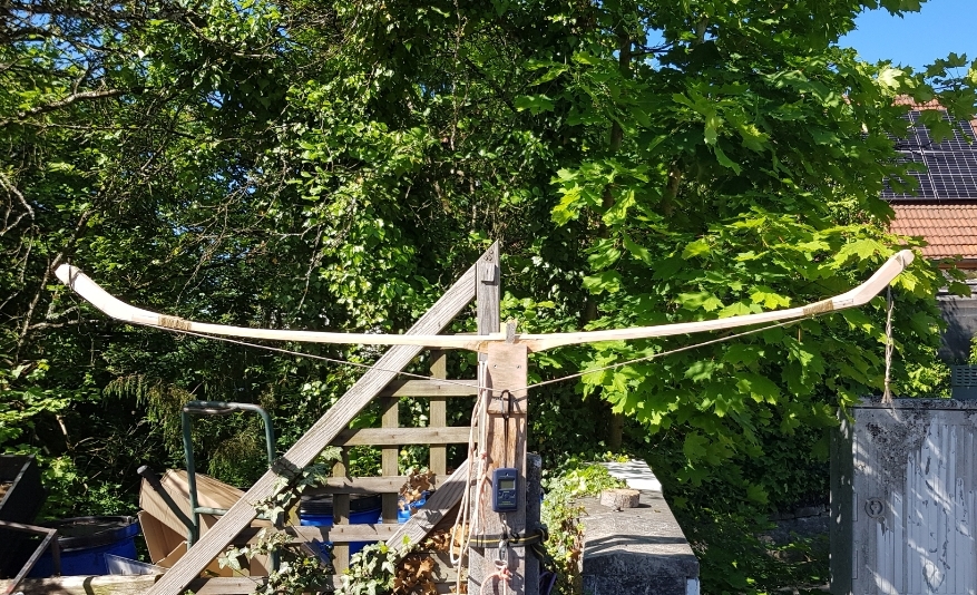

Ich habe aktuell einen Reflex von 16,5cm bei einer Länge von 172cm

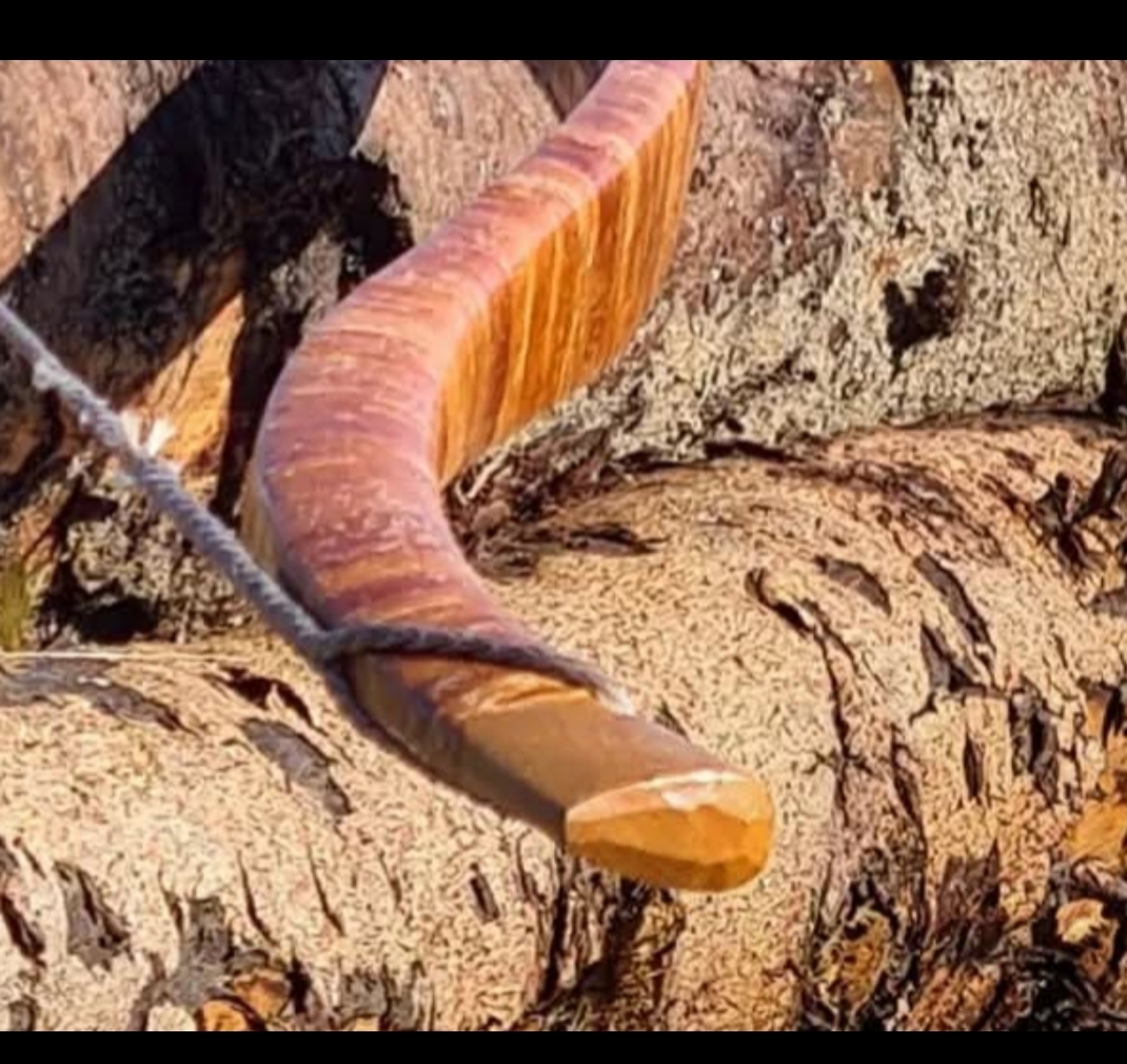

Ivar Malde spielt in einer anderen Liga und ich will mit nicht mit ihm vergleichen, trotzdem ein paar Bilder seiner Finno-urgischen Bogen...🥰
https://en.kviljobuemakeri.org/product- ... dbue-32-26
Die Frage ist wie gut hält Hasel bei mir die Belastung aus im Gegensatz zu Birke bei Ivar oder Schlehe und Eberesche bei den Originalen...🤔

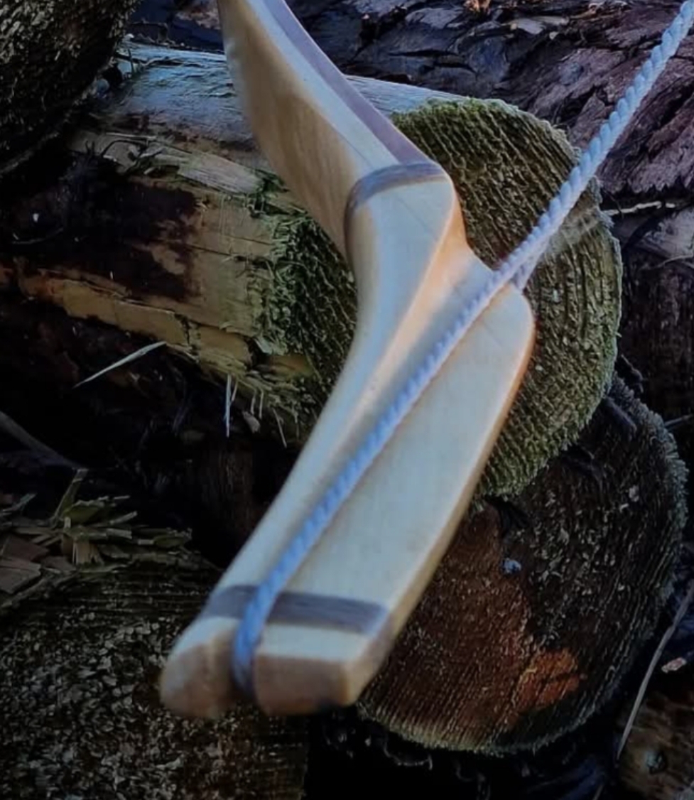

Re: Chanten Zweiholzbogen build-along
Die Siyahs sind ja aber im Vergleich zu deinem Bogen komplett auf den Rücken draufgeklebt, ohne den Absatz.
Spüre da ne Schwachstelle, aber wir werden sehen
Hier nochmal die verbreitete Skizze der Endverbindungen bei den Finno-urgischen Bogen... ich orientiere mich an Fig. 4. Ivar hat auf Fig. 2 Enden aufgeleimt... ist seine eigene Variante und ich finde die mutiger als die Originale...

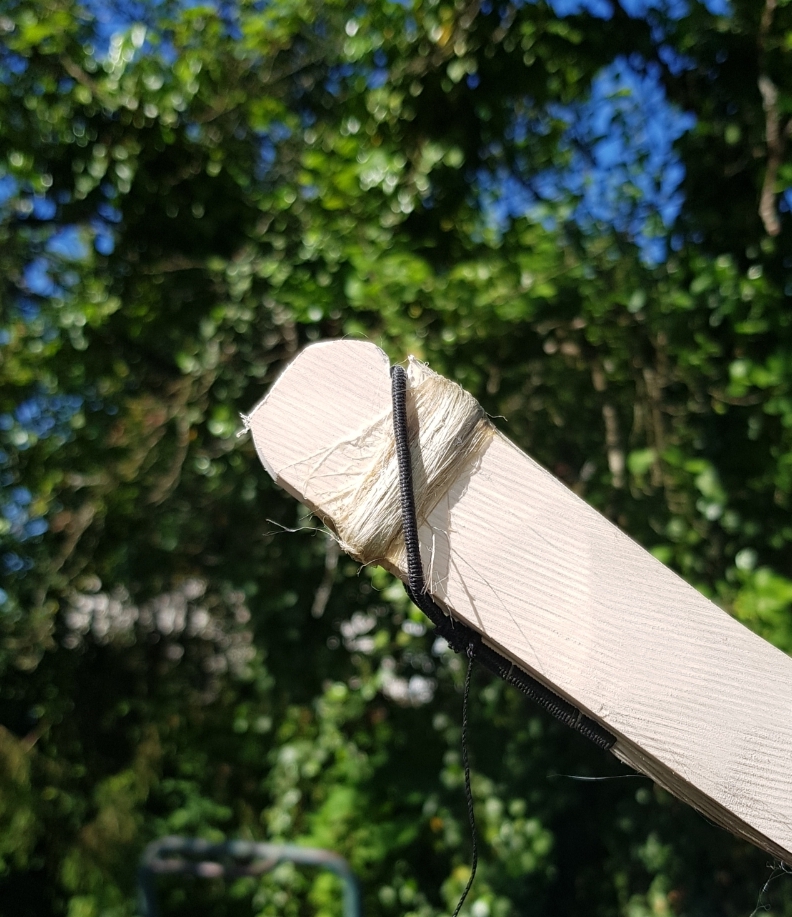

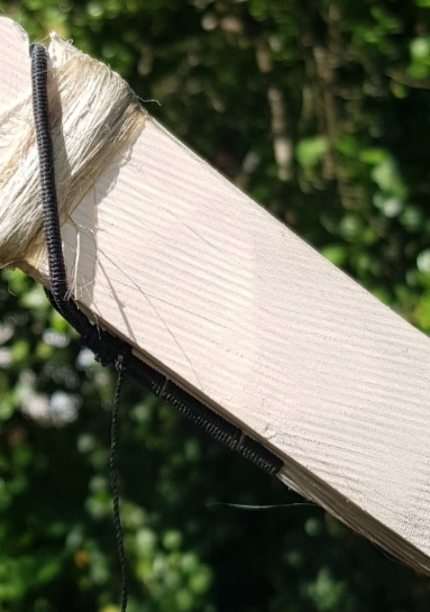

Der Faserverlauf ist für ein Siyah eher ungünstig... , besonders wenn du ihn so gestalten willst wie auf den Bildern die du zeigst....
LG Markus
Beiträge: 7150
Hat gedankt: 203 Mal
Hat Dank erhalten: 207 Mal
War mein erster Gedanke auch, hab die Streifen aber dann eher als Bearbeitungsspuren eingeordnet- für Jahresringverlauf erscheinen sie mir zu parallel.
Beiträge: 1452
Hat gedankt: 149 Mal
Hat Dank erhalten: 396 Mal
Das sind wohl Raspelspuren und kein Faserverlauf. Die Tips werden problemlos halten, solange der Sehnenverlauf richtig gewählt ist! Die Epoxyfuge ist dann großteils auf Zug belastet und das Zurückkippen der Tips wird zusätzlich durch die Wicklung, welche sich an der richtigen Stelle befindet, gesichert.

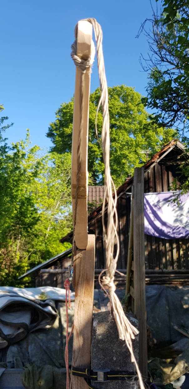

Manche Dinge im Alltag lohnen einer Überprüfung... ich arbeite seit 1996 mit dem Tillerstock ... heute war Zeit mal drüber nachzudenken ob der Zug des Seiles eigentlich stimmt... vllt auch inspiriert von der Bogenpresse von Bogenbas...👍
Morgen also erstmal Tillerstock umbauen...😊

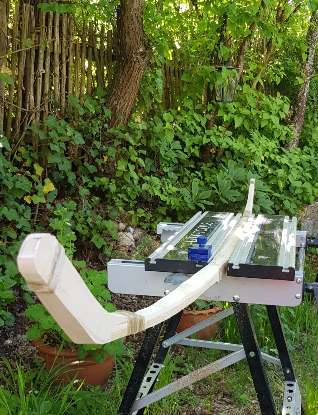

Die Enden sind gewachsene Haselstücke aus einer Gabel, wie von Chirurg vorgeschlagen mit durchgehenden Jahresringen am Rücken... wenn man dem Bericht von Dmitriev-Sadovnikov Glauben schenkt, dann waren bei den Chanten Markkanäle in den Enden, bei mir sind die rausgefallen...
Chirurg hat geschrieben: 22.05.2026, 17:26 Das sind wohl Raspelspuren und kein Faserverlauf
OK hatte ich so nicht gesehen....
MrCanister123 hat geschrieben: 22.05.2026, 10:42 Spüre da ne Schwachstelle, aber wir werden sehen
Eigentlich nennt man sowas Sollbruchstelle.
Und ich behaupte mal die Chanten haben das nicht so gebaut.
Benzi schreibt, das es sich um natürlich gewachsene Tips handelt, dann müßte der Jahresring ja unverletzt durchlaufen und es sollte keine Sollbruchstelle geben!
@Chirurg danke für Deine Tipps! 🙏
Chirurg hat geschrieben: 22.05.2026, 17:26. Die Tips werden problemlos halten, solange der Sehnenverlauf richtig gewählt ist!
Würdest Du den Sehnenverlauf in dieser Zeichnung als den richtigen vor diesem Hintergrund sehen?
Beiträge: 7081
Hat Dank erhalten: 301 Mal
@Stephan
Nein. Die Sollbruchstelle ist darunter. Die Chanten haben nach benzis Doku nicht die Siyahs stumpf an den Bogen gepappt, mit ein bischen was obenauf. Das ist eine Fehlinterpretation von ihm und sollte eig. jedem Bogenbauer komisch vorkommen. Das Schnittbild von Fig.4 zeigt eindeutig Siyah zwischen den beiden Holzlagen, also einen Spleiss. Wie lang der ist, geht aus dem Bild leider nicht hervor (Ethnologen sind halt meist keine Bogenbauer).
Edit: nochmal angesehen: Der Spleiss ist so lang, wie man im Seitenbild Siyah- und Bogenholz sieht und obenauf wird nach dem Querschnitt gar nix geklebt. Das Siyah ist nur höher.
Benzis Konstruktion hat nirgends einen solchen Querschnitt, entspricht nicht dem dokumentierten Chanten-Bogen und wird m.E. nicht halten
