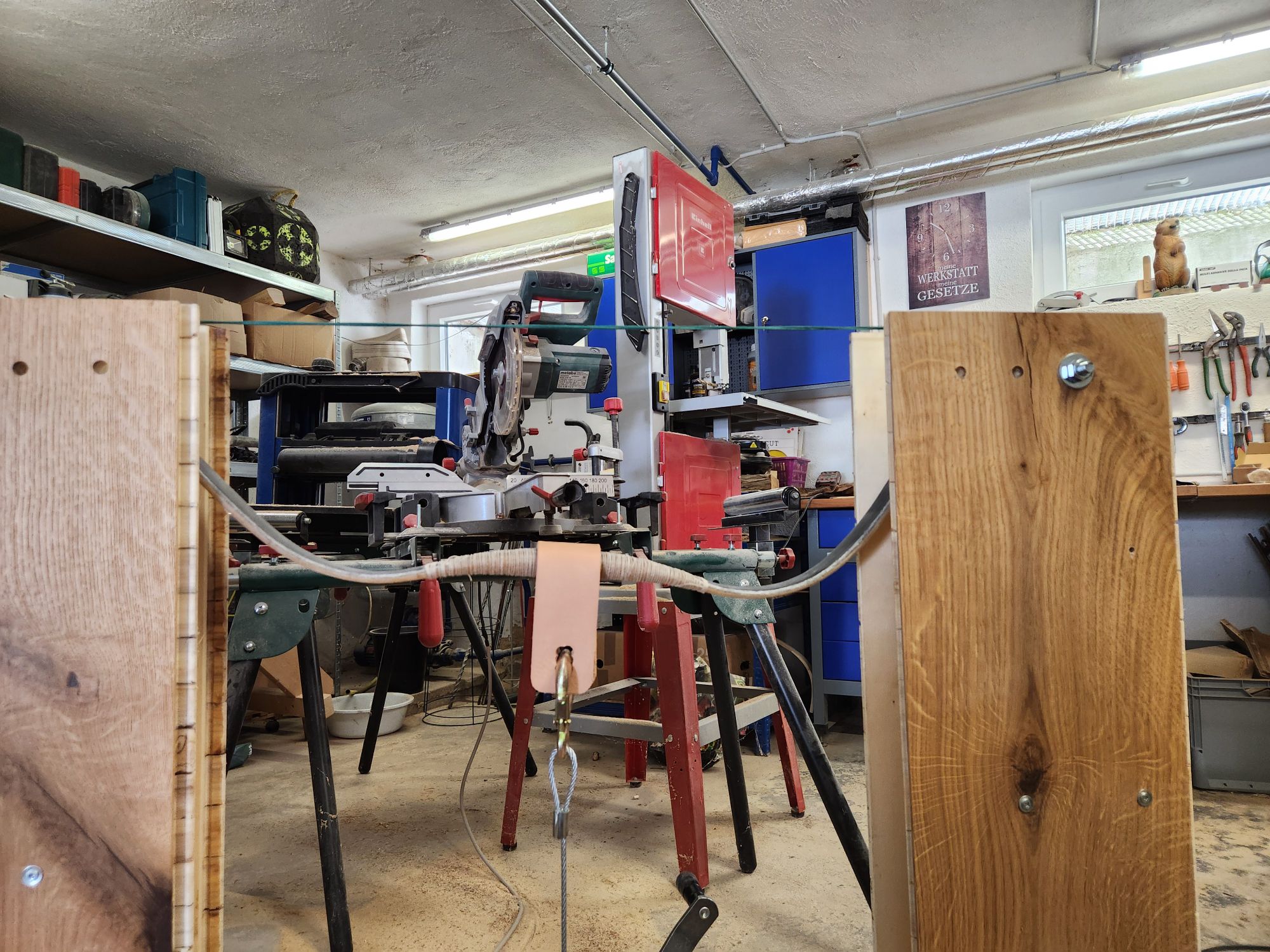

Ich hatte die ganze Zeit die seitliche verwerfung im Kasan gesehen bzw vermutet. Das Stahlseil ist nämlich außermittig der Kurbelrolle gelegen und der Bogen somit etwas zur Seite gezogen. Ich muss nochmal versuchen das Seil ebenfalls in die Mitte zu bekommen um sicherzustellen wo der Verzug her kommt.

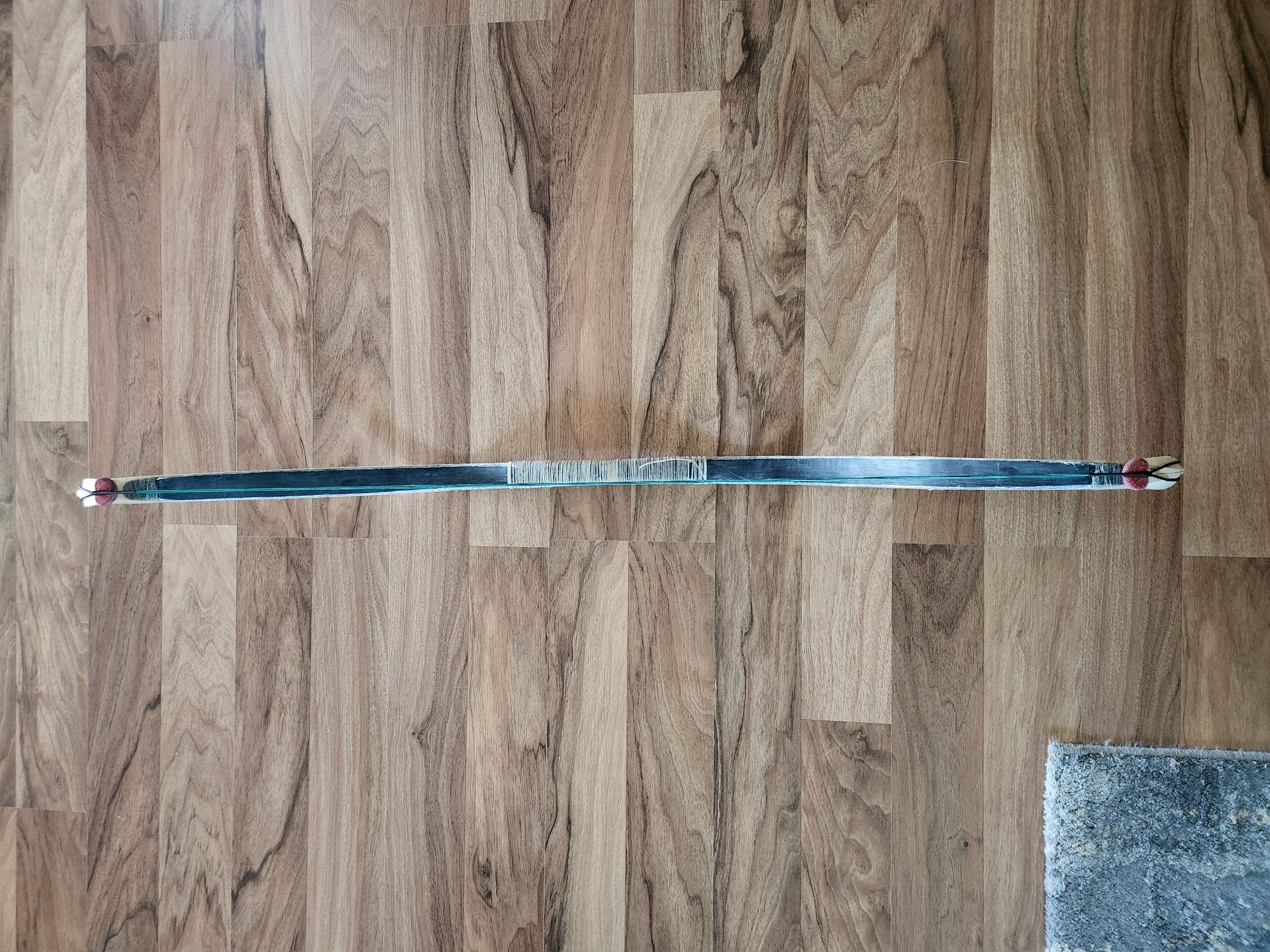

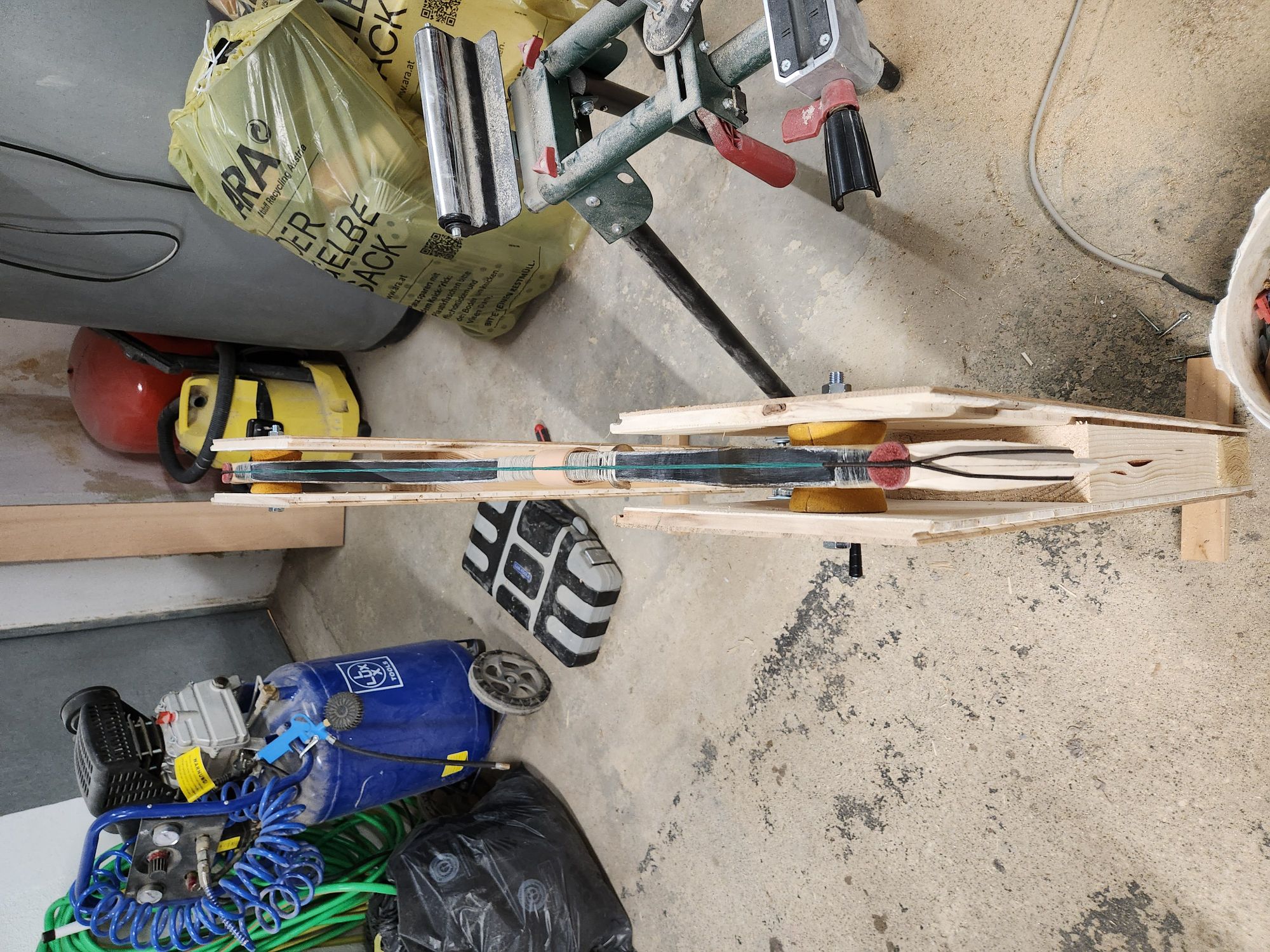

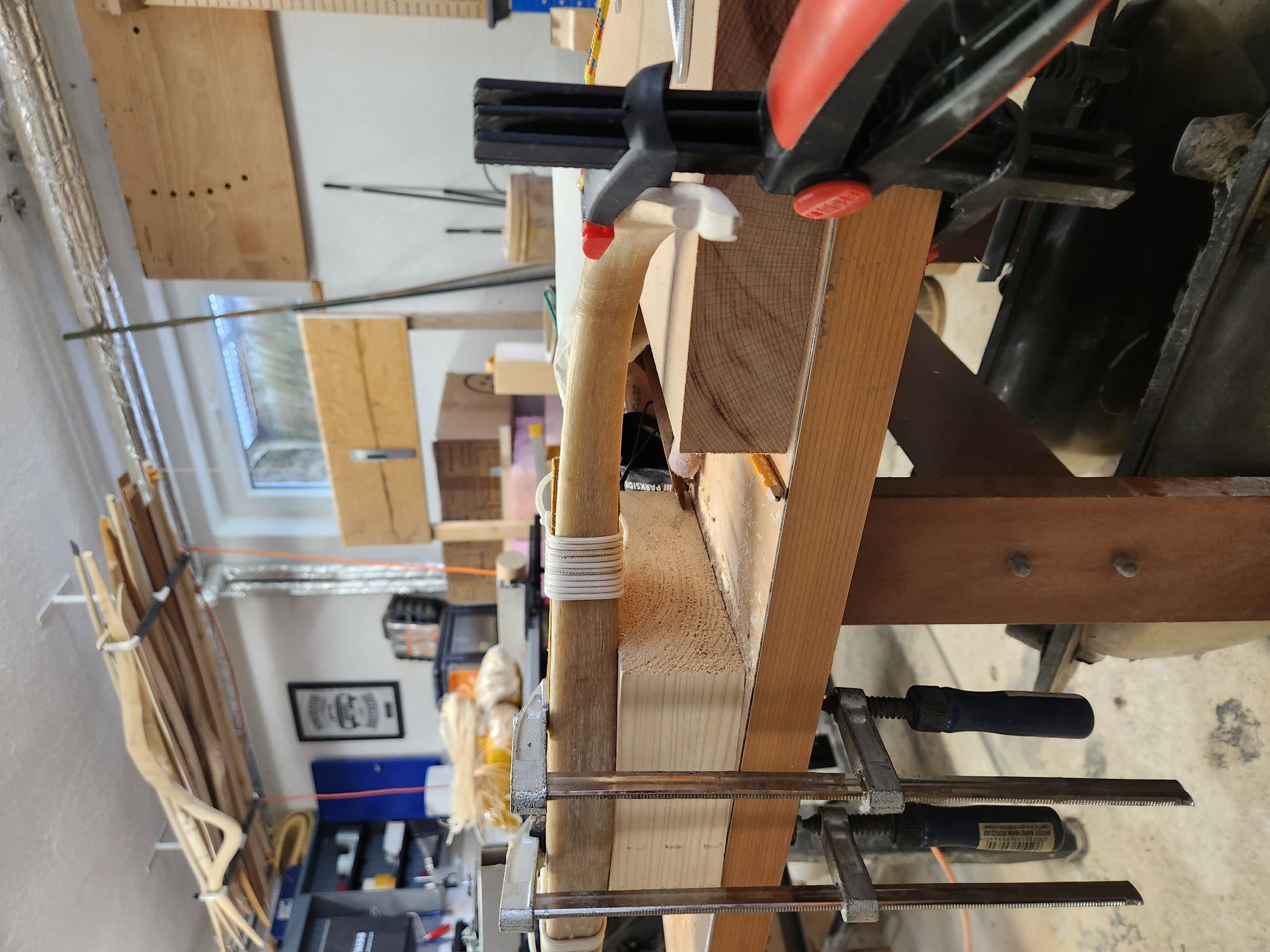

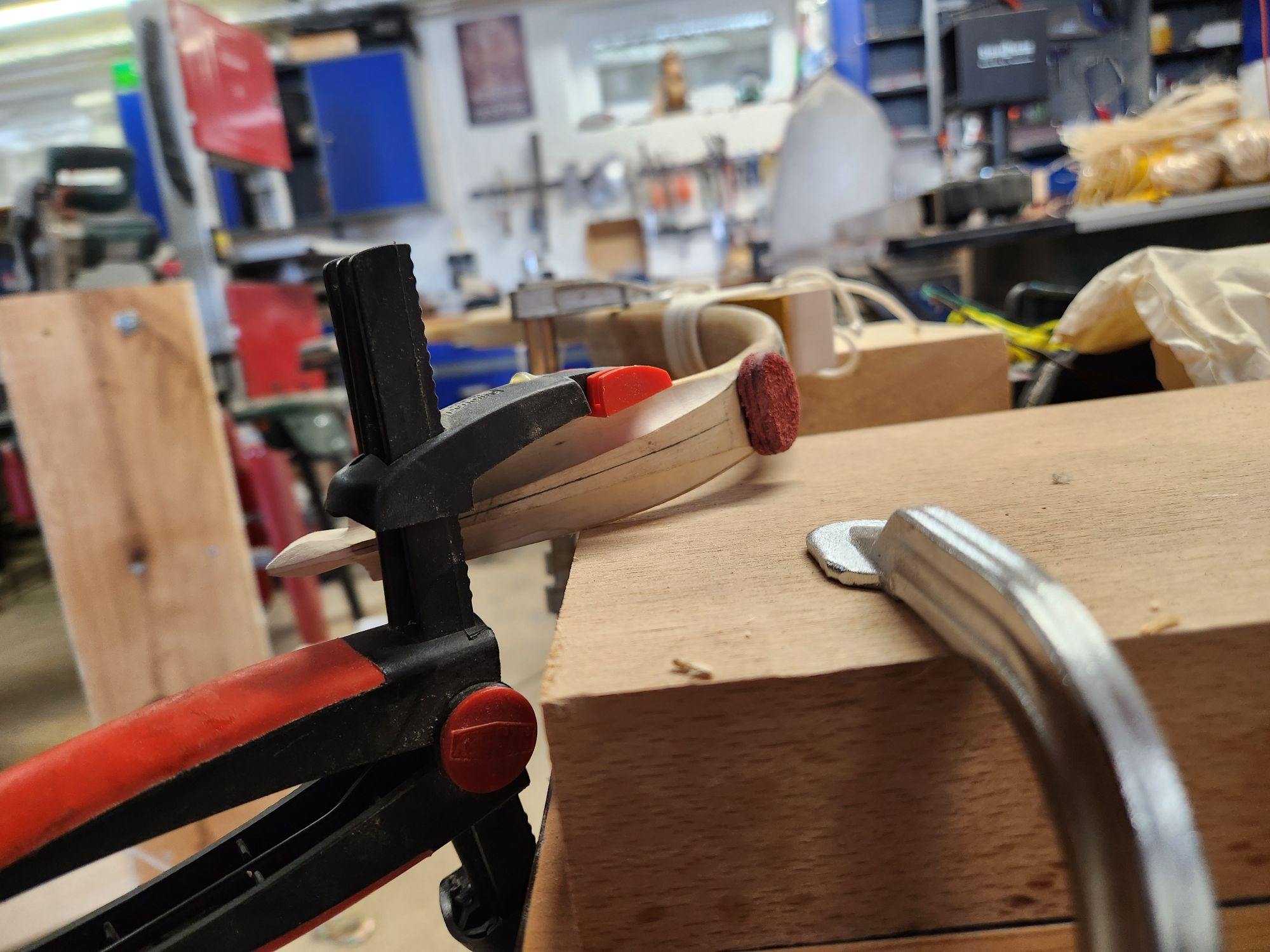

Heute, nächster Versuch. Ich hab ne Dacronsehne gemacht und ihn heute aufgespannt. Noch immer ist der Wurfarm mit der griffnahen Biegung der stärkere, diesmal auf der anderen Seite. Standhöhe 19cm, da muss ich nochmal ne längere machen. Ich glaub bei so einem Bogen reichen 15cm. Obwohl das Drahtseil heute in die andere Richtung gezogen hat, ist die Verdrehung die selbe. MMn verdreht der Wurfarm am Ende des Sals. Ich hab versucht das mit Hilfe von Holzkeilen zu korrigieren, da tat sich aber nichts. Deshalb wieder abgespannt, Horn nach der "Schwachstelle" abgetragen, einseitig etwas mehr um ebenfalls der Verdrehung gegenzuwirken. Dann wieder in die Tepeliks eingebogen und mit den Tepeliks am Tisch niedergespannt um ebenfalls der Verdrehung entgegen zu wirken. Mal schaun wie der nächste Aufspannversuch aussieht

Wie hast du denn die passende Länge der Dacronsehne ermittelt, ich hätte gedacht die ziehts bei dem reflex gnadenlos lang und du endest mit zu wenig Standhöhe? Wieviel Strang hast du verwendet?

Ich hab in der Bogenpresse bei 16cm Standhöhe NtN gemessen und davon nur 1cm abgezogen. Ich dachte auch die würde sich wesentlich mehr dehnen. Ich hab 12 Strang genommen. Die neue ist jetzt um 3,5cm länger. Mal schaun wo ich mit der lande. Ich bin gespannt wo ich mit dem Zuggewicht bin. Wird wohl nicht so stark sein...

Wie schaffst Du es dass sich ein Bild beim Anklicken auf den Kopf stellt und einen alten Mann völlig verwirrt?
19cm gibt ne krasse Biegung im rechten WA...

Seit ein paar Monaten sind meine Fotos im Vorschaubild verdreht und drehen sich beim öffnen dann richtig. Ich versteh selbst nicht warum, ich hab noch immer das selbe Handy und komprimiere mit dem selben Programm. In dem Fall hab ich nicht drauf geachtet dass das Foto im Original am Kopf steht.

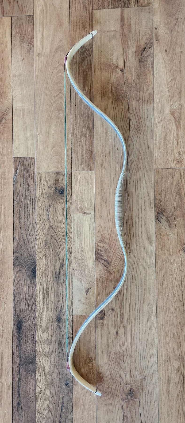

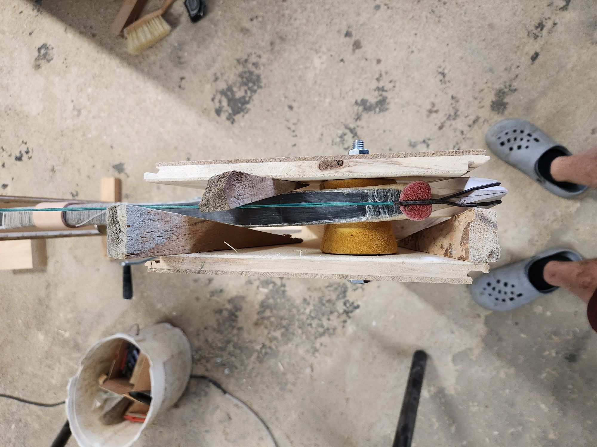

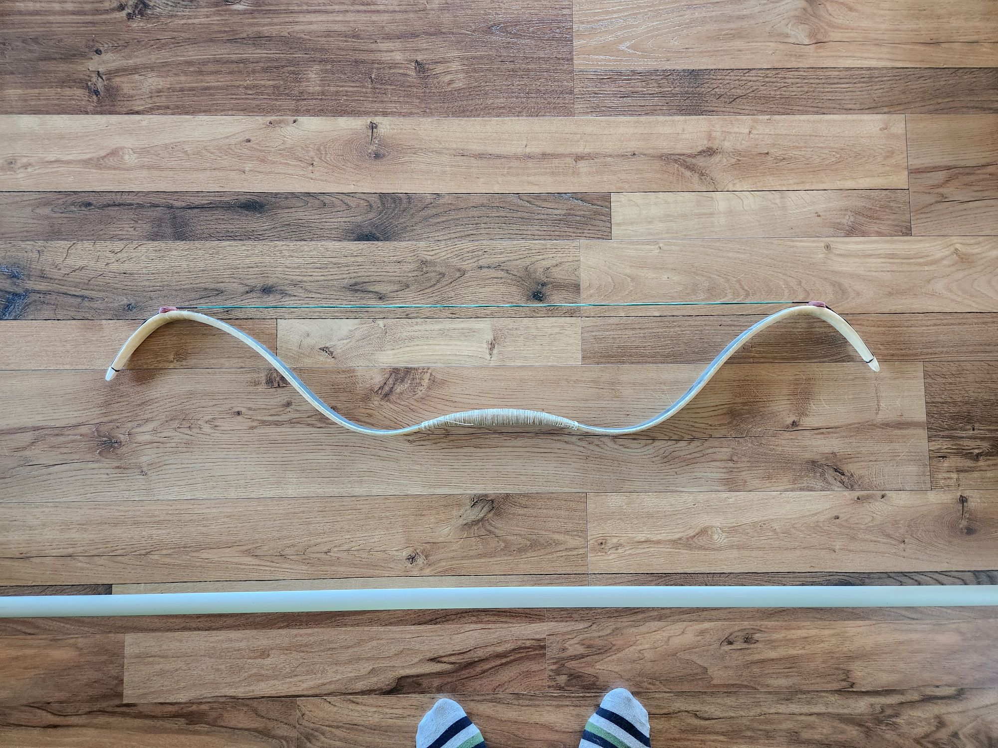

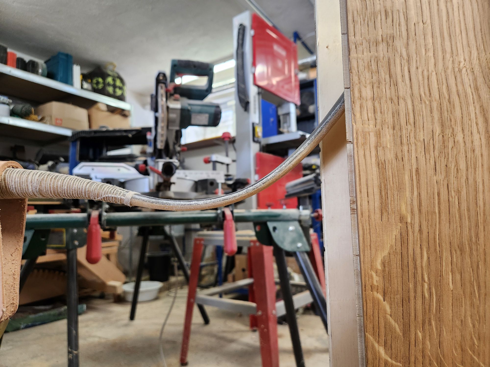

Endlich hab ichs geschafft das ich den Bogen aufgespannt aus der Presse nehmen konnte. Die Verdrehung im Übergang von Sal in Kasan hab ich gut korrigieren können, aber die Sehne läuft noch aus der Mitte, also werd ich als nächstes im Griff mit Wärme biegen. Ich hab jetzt auch eine digitale HLP, da werd ich mit um die 50°C arbeiten. Da sollte das Epoxy keinen Schaden nehmen.
Aber im Profil auf Standhöhe (zwischen 15 und 16cm) gefällt er mir schon mal sehr gut
- Beiträge: 6245
- Hat gedankt: 75 Mal
- Hat Dank erhalten: 229 Mal
Re: Koreanischer Kompositbogen Gakgung
Schöne harmonische Biegung, gefällt mir sehr gut.

Bin so frei und drehe das Bild...
Mega starkes Teil... erstmal ungewohnt wenn man hier oft Türken sieht... bin gespannt wie es weitergeht, viel Erfolg und danke fürs teilen!
PS ungewohnt auch für einen Koreaner, wegen Länge und Winkel der Siyahs, bin ich aber erst nach Vergleichen in meiner Literatur drauf gekommen..

In der Tat ist die Biegung der Siyahs etwas übertrieben geworden. Allerdings hab ich ein Bild eines vergleichbaren Exemplars

Das sieht schon richtig klasse aus. Wenn du es jetzt noch schaffst die Sehnenlage zu korrigieren...
