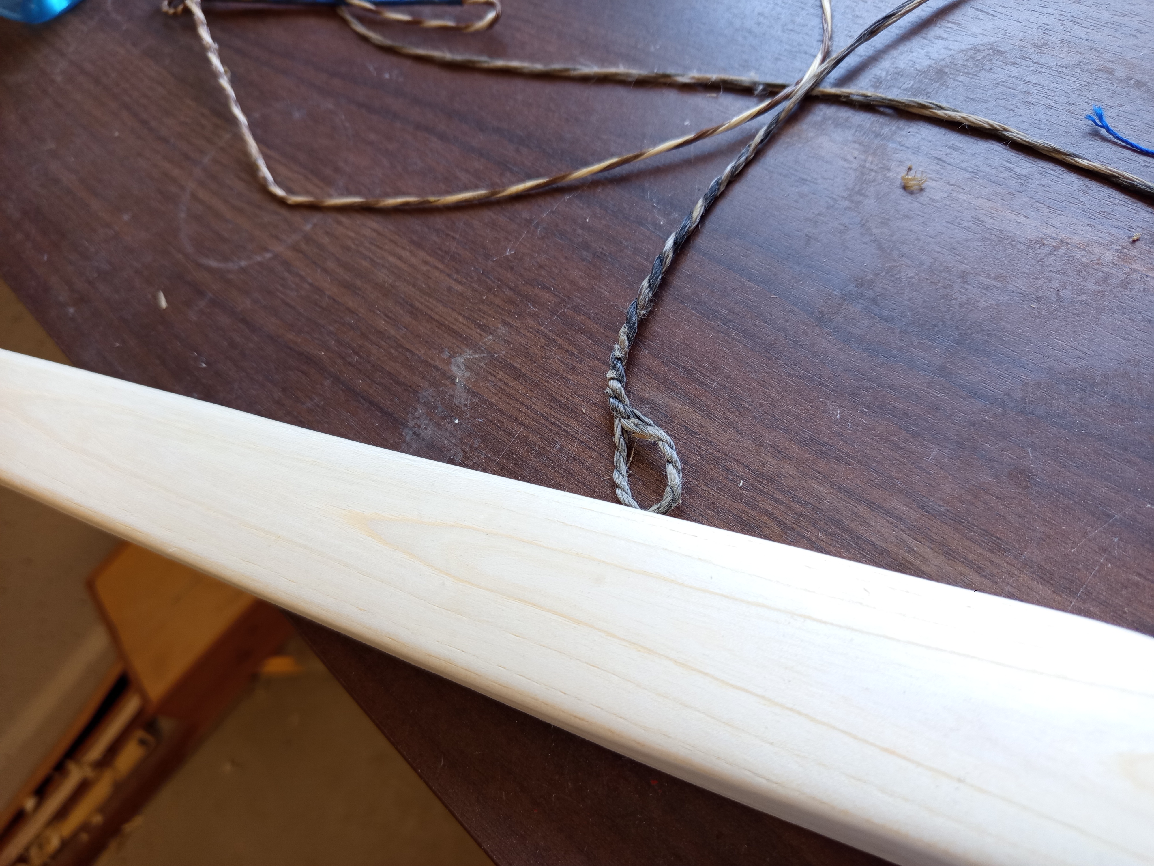

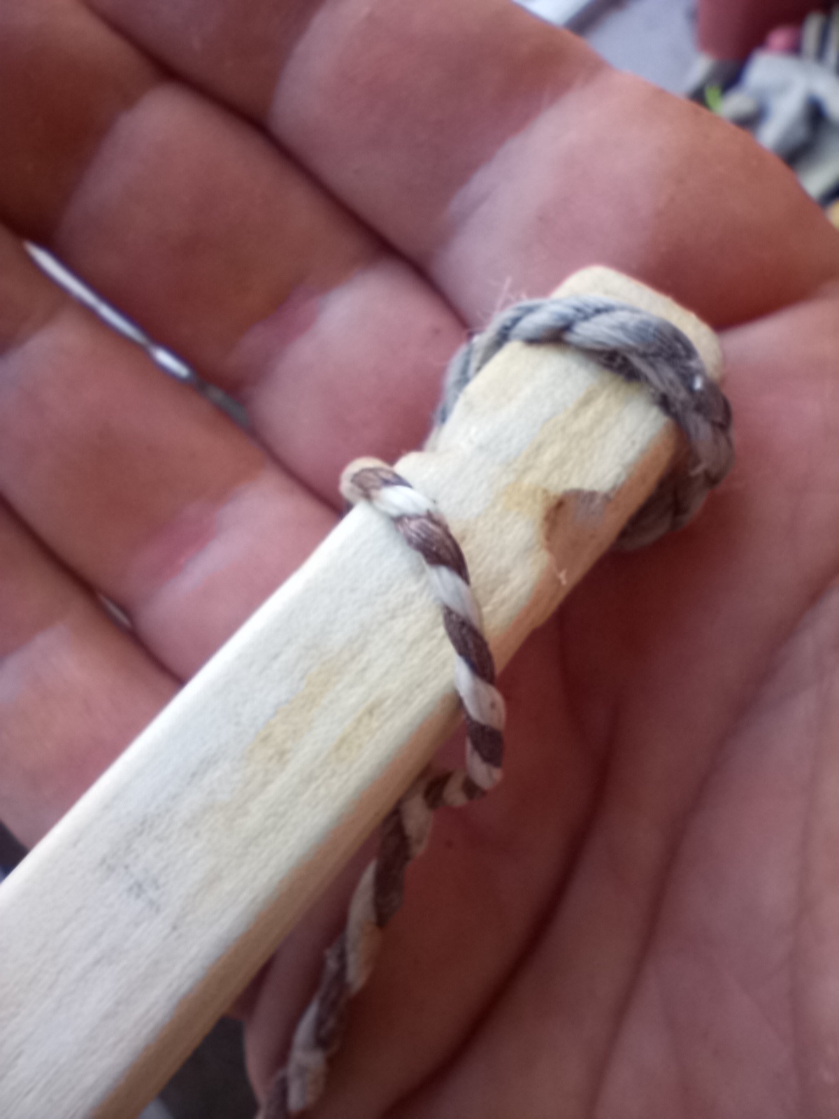

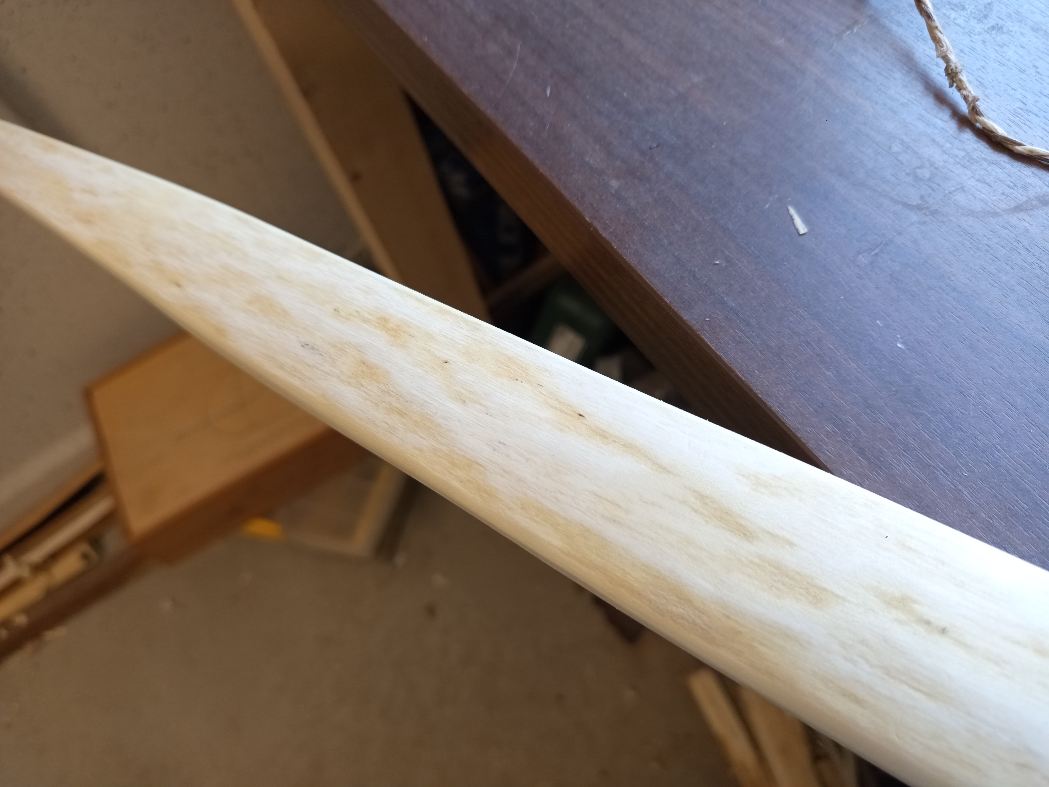

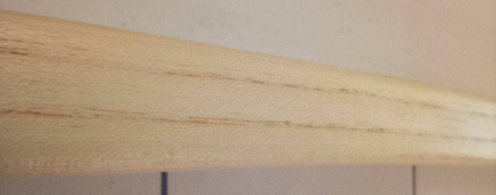

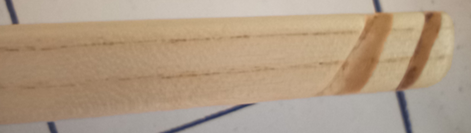

Fatz hat recht, mir ging es hier um's Ausprobieren. Set ist auch ganz schön heftig, bei 10cm angekommen. Habe heute eine 16 Strang FF Sehne (Spectra 652) gebaut. Hätten auch 14 gereicht (Blacky schrieb mal, 16 reichen für 140#), aber wollte dann doch auf Nummer sicher gehen.
Die Öhrchen sind nicht verdickt, trotzdem schneidet die Sehne nicht ins Holz rein, hier Bilder von den Tips (noch vor dem schön machen): Maße ca. 15*15mm.

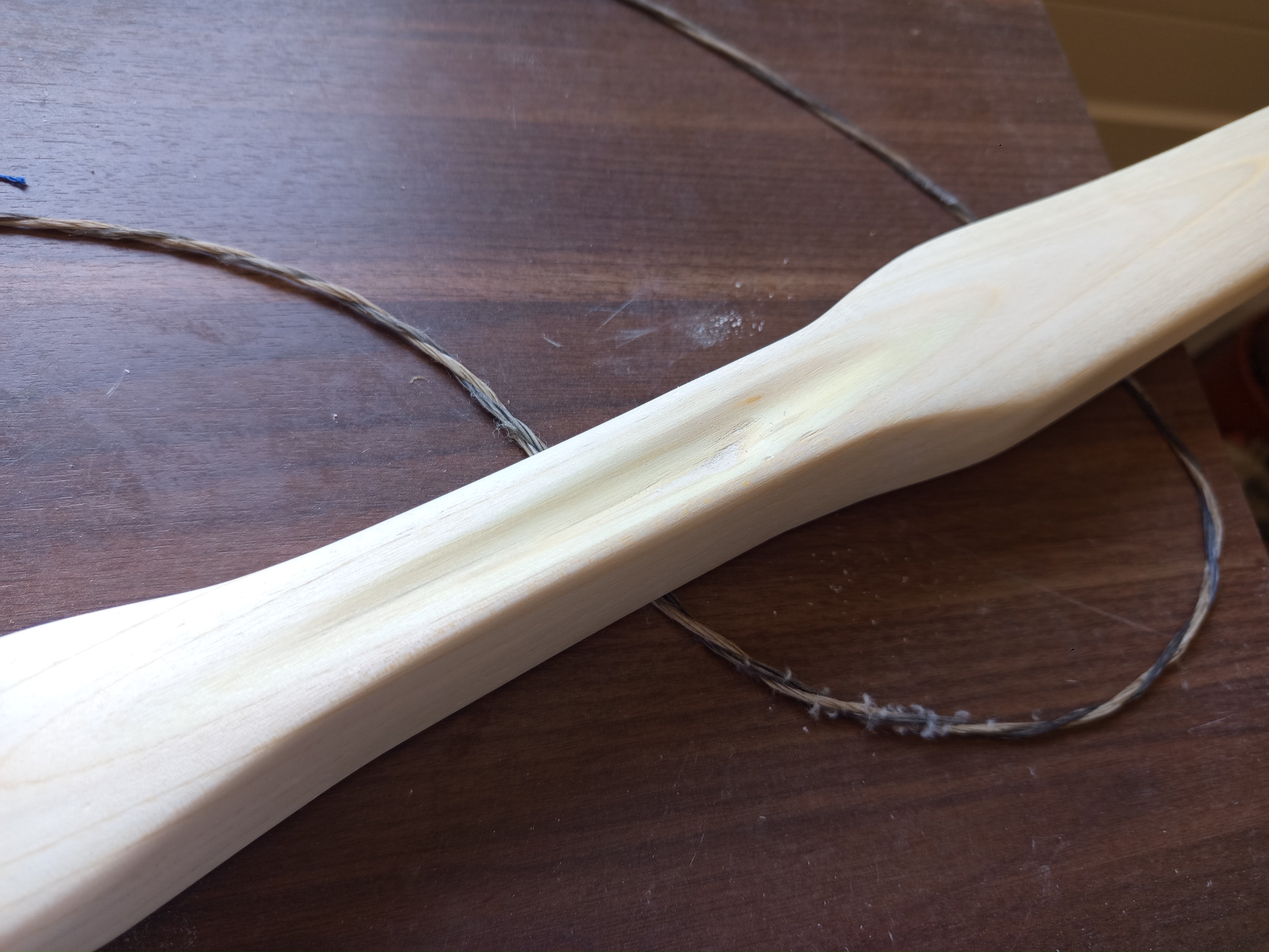

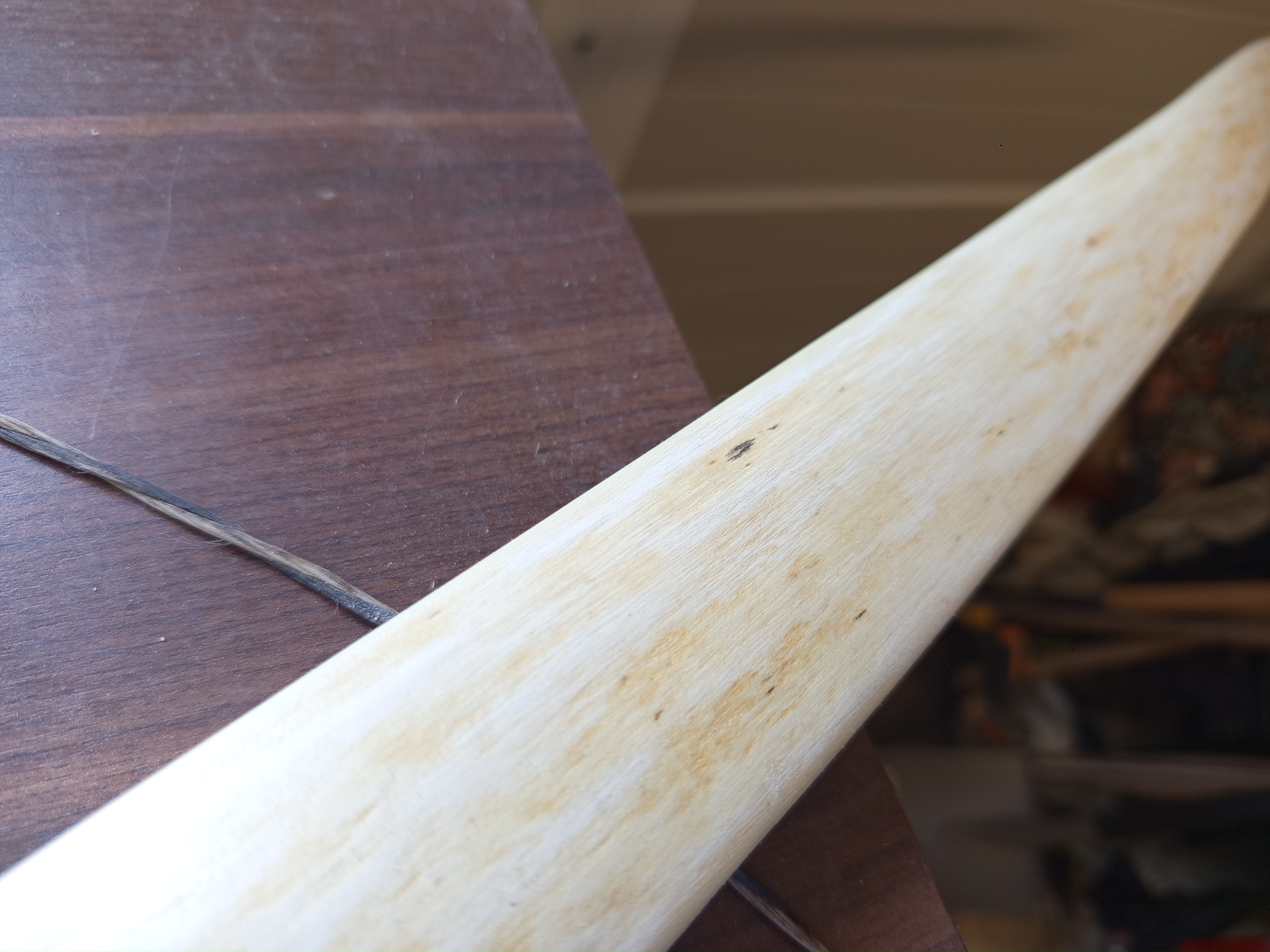

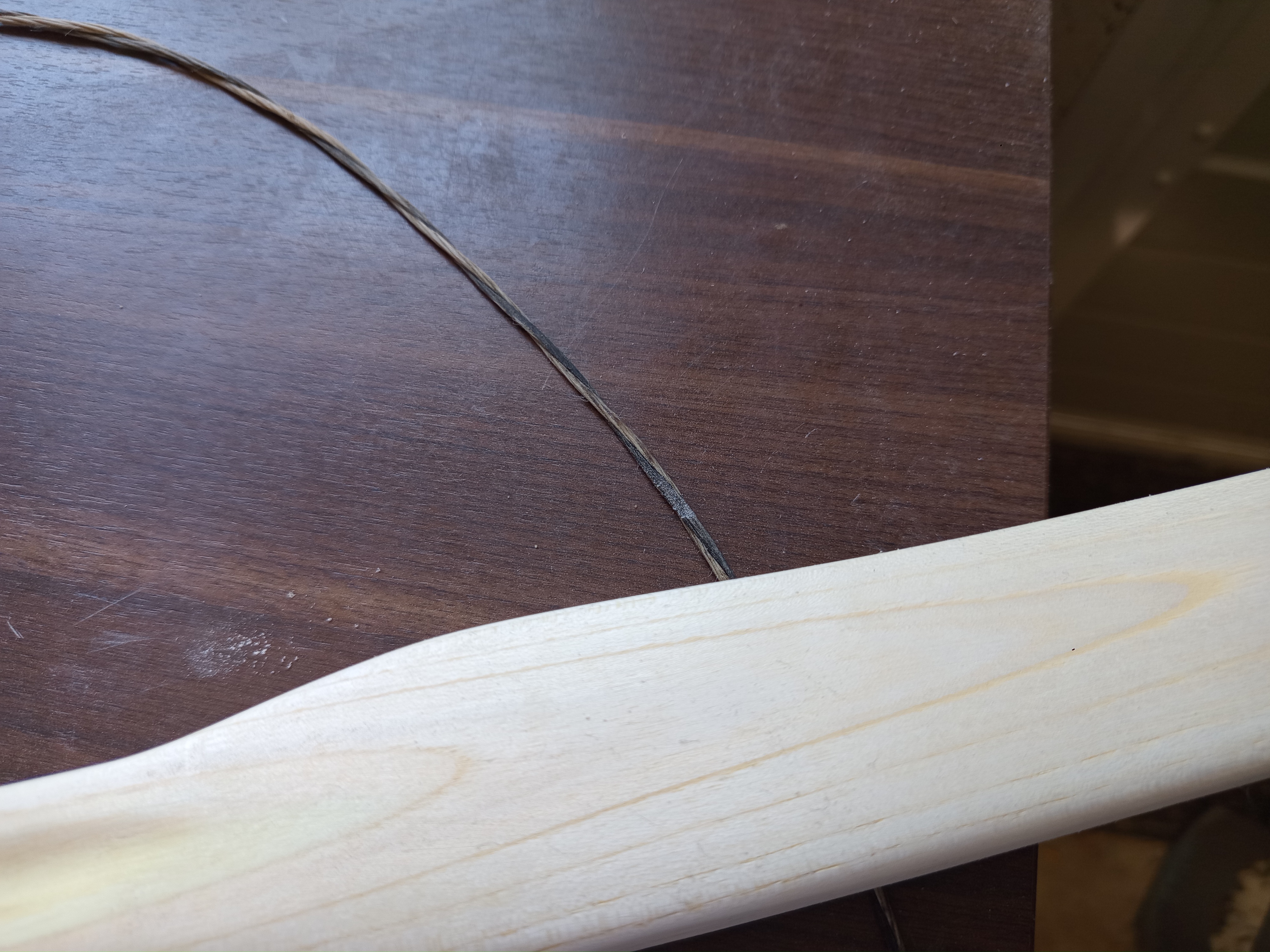

Anbei noch lauter Detailfotos von Bauch (geschliffen 180er) und Rücken: Im Griff sieht man den Markkanal bzw. den Rest davon: Da ist es von der Farbe noch grünlich.
Und schließlich mal ne Lage Hartöl als Test wie es wirkt: Bilder von der Seite (Jahresringe) muss ich noch machen fällt mir ein...
Viele Grüße, Uranus
Viele Grüße, Uranus

Müsste nochmal Bilder von Standhöhe und abgespannt machen. Der Set sieht eher verteilt aus, daher vermutlich Überlastung wegen Zuggewicht. Der Bogen ist nach den Fadeouts ca. 3cm dick, das ist heftig. Da Götterbaum noch nicht oft gebaut bzw. berichtet wurde ging ich von weniger Belastbarkeit aus. Jemand schrieb mal wie mitteleres Hasel oder so. Das Holz selbst macht aber einen ganz anderen Eindruck wenn man es unter dem Messer hat, viel fester, zäher, härter als Hasel.
Achja, Gewicht, der Bogen da hat auch noch ordentlich, mit beiden Sehnen waren es mal 938g, aber seitdem wurde noch etwas weggeschliffen. Aktuelles Gewicht muss ich auch noch liefern. Wobei paßt ja eigentlich bei dem Zuggewicht eigentlich in etwa...
Grüße, Uranus

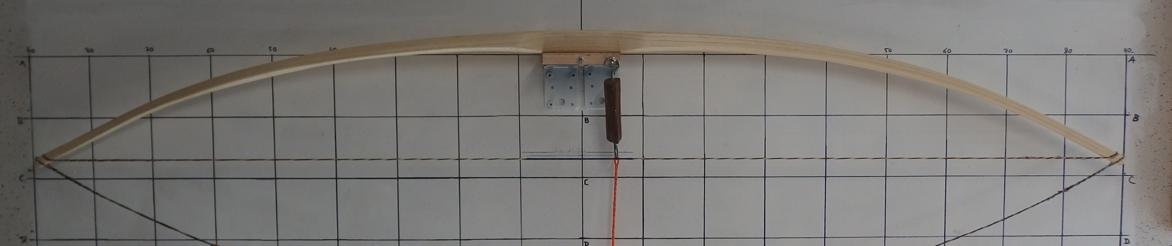

Ok, meine letzten Angaben waren ungenau, ich bin doch noch mal in die Garage gegangen, damit ich genaue Informationen nachlegen kann.
Also das Bogengewicht ohne Sehne ist jetzt 876g. Also tatsächlich noch einiges weggegangen (Zahl vorher war irgendwann beim Tillern)
Abgespannt (Set ca. 9cm): Standhöhe (etwas zu viel, Sehne ist leicht zu kurz, muss noch ausdrehen bzw. Dehnung bei Schießen abwarten): Profilbilder der Jahresringe: Viele Grüße, Uranus

Sieht ordentlich aus mit harmonischem Tiller
da kann man echt nix sagen
Wie viel Pfeile hast bei dem Zuggewicht geschafft bis es nur noch bis zur Hälfte des Auszugs ging
Hätte an deiner Stelle noch Overlays draufgemacht, aber das ist ja Geschmackssache
Ist der Griff so angenehm in der Hand liegend? Weil sieht bissle eckig aus

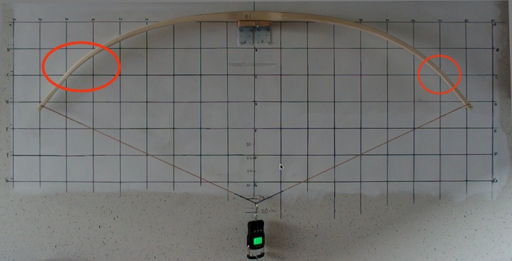

Danke für den Test. Der Tiller hat zwei Schwachstellen, deshalb sinkt das Zuggewicht auch bei Vollauszug. Wenn du den Bogen schießen willst , solltest du die Zwei Schwachstellen angehen. Am Griff ist er auch zu steif(Fades zu lang).
LG Markus

@Basti danke, Vollauszug mit Pfeilen schaffe ich (noch?) nicht. Overlays habe ich überlegt, vielleicht später. War auch interessant zu wissen, wie gut es so mit FF geht. Ja der Griff sieht eckig aus und fühlt sich auch ein bisserl wie Kantholz in der Hand an. Wenn ich aber sehe wie das ganze Holz da arbeitet, war ich sehr vorsichtig mit Griff reduzieren. Der ist nur geringfügig dicker und hat noch diese Kuhle vom Markkanal.
Anbei ein Video vom Tillern, da sieht man auch die Bewegung.
@Markus: also das mit den Fades biegen zu wenig würde ich so am lebenden Stück Holz eher nicht sehen. Bei den beiden Stellen außen bog es irgendwie zu wenig, da hatte ich leicht weggenommen, bis es paßte. Ab da sind die Wurfarme steif. Das kann optisch etwas irritieren, das Video hilft aber vielleicht weiter
Viele Grüße, Uranus
Viele Grüße, Uranus
