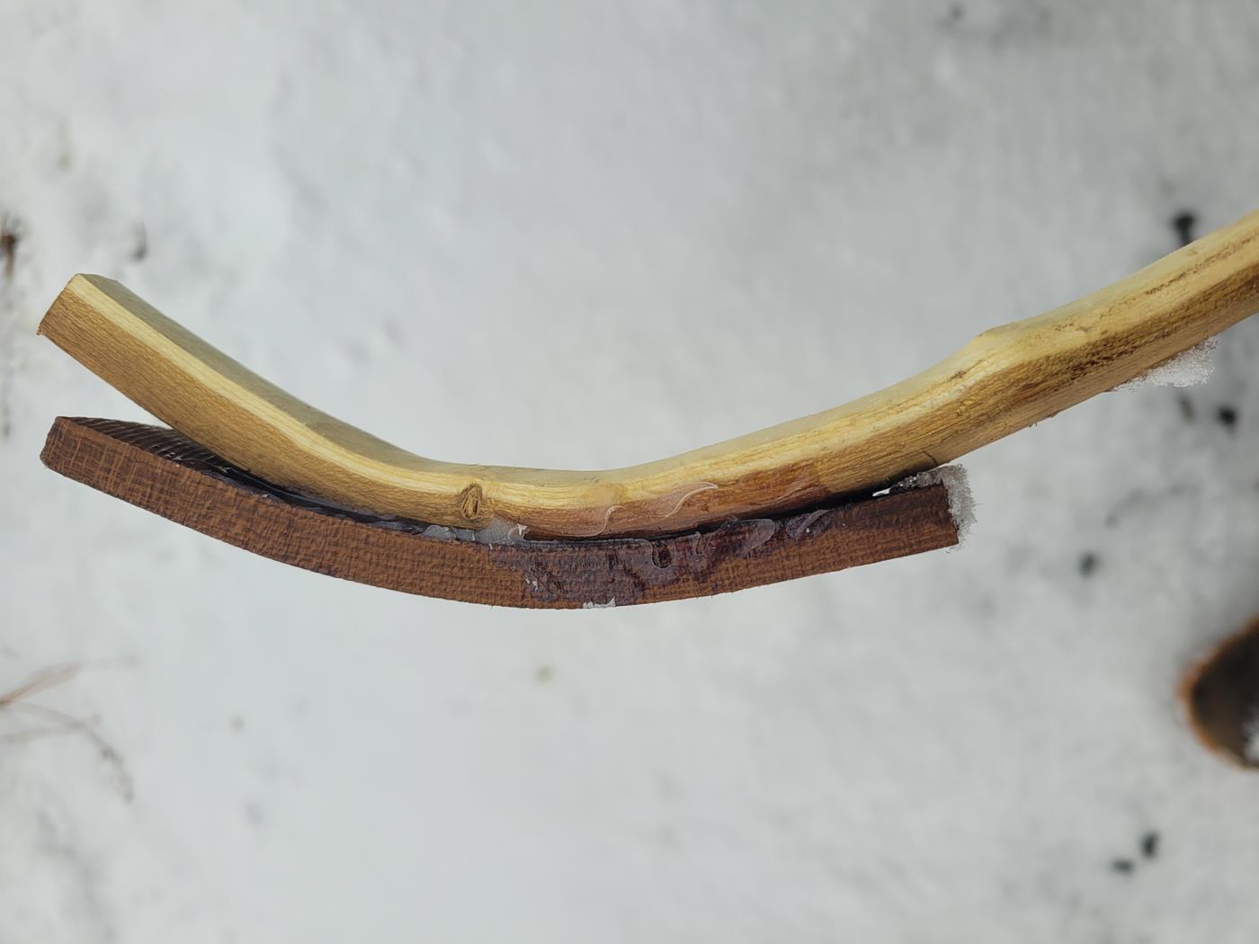

Zwischendrin hab ich noch Leisten aus Reststücken für die Brushhnocks gesägt und gebogen. Dafür hatte ich die Kontur vom Wurfarm abgenommen und eine Form gesägt, 20 min im Wasser gekocht und eingebogen.

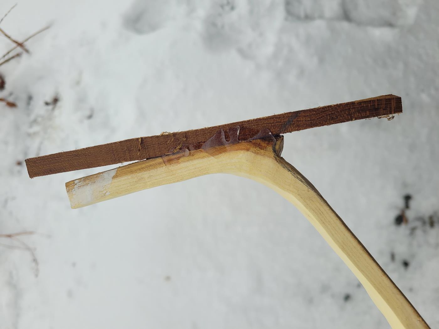

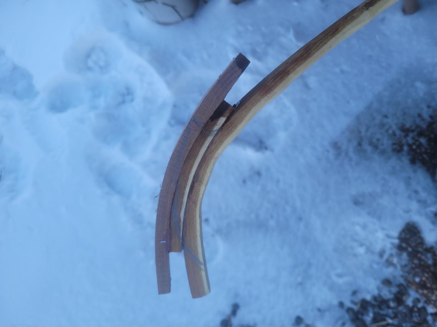

Die Leisten hatte ich letzte Nacht angeklebt, die eine Seite nun grob in Form gebracht. Der andere WA bekommt noch eine weitere (gebogene) Leiste spendiert

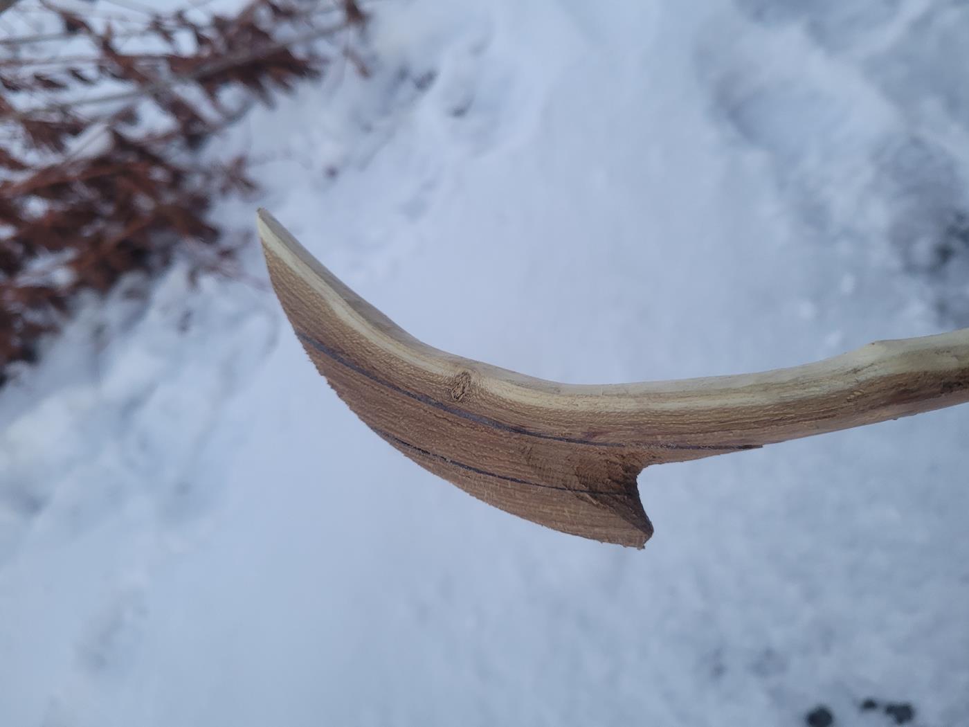

Gestern habe ich den anderen Brushnock vorgeformt, für mehr hat es zeitlich leider nicht gereicht.
