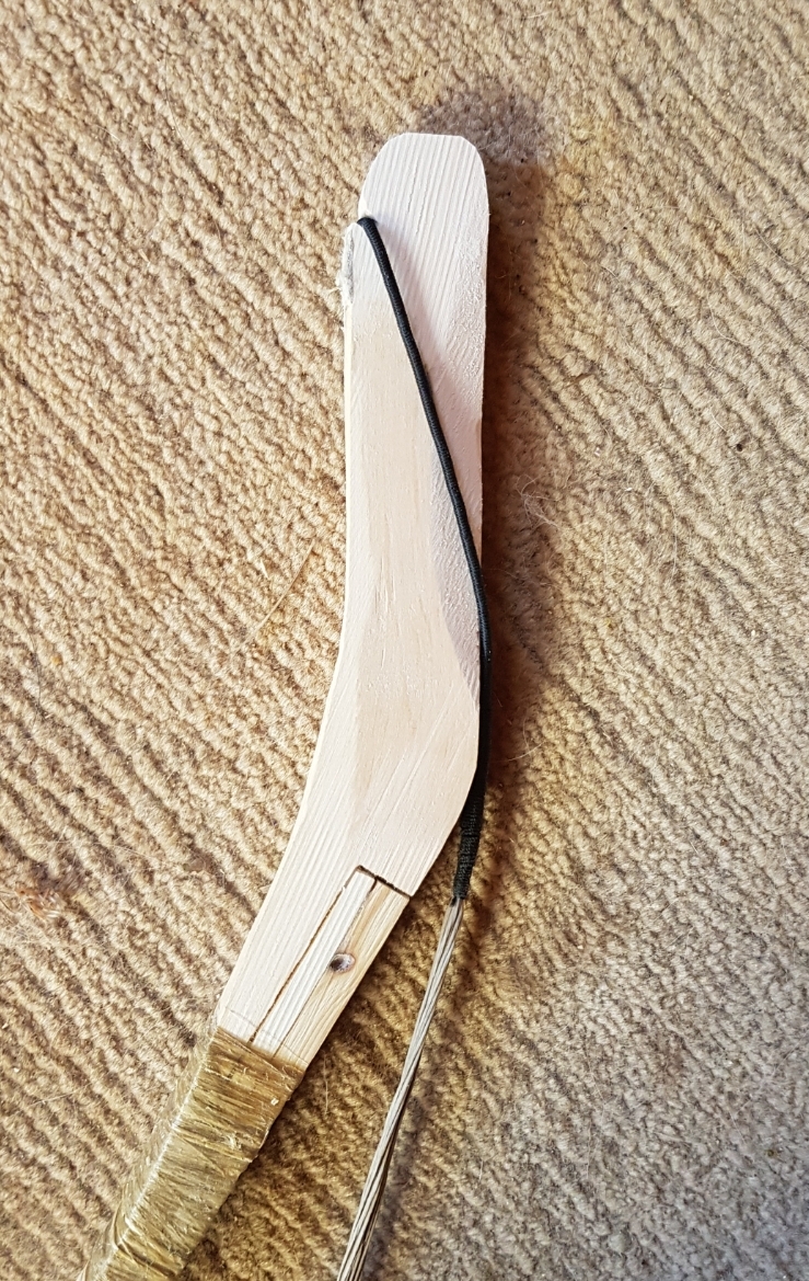

Chirurg hat geschrieben: 23.05.2026, 16:43 Der auf Zug belastete Teil scheint mir ausreichend Dick zu sein und ist nicht unterbrochen und hat, nachdem natürlich gewachsen, unverletzte Jahresringe!
Das ist richtig, aber am Ende des Schusses hast du ganz schnell mal Zug auf der stumpf aufgeklebten Fläche.
So und jetzt bin ich wirklich hier raus.

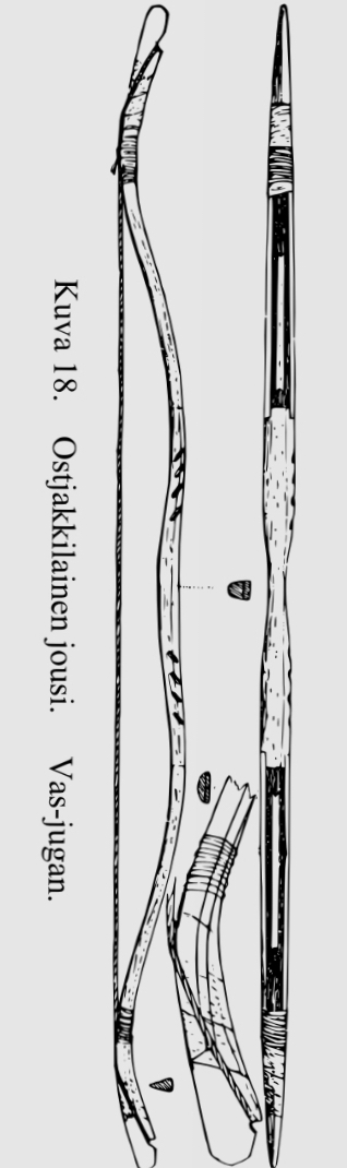

Grundsätzlich muss in einer Skizze die exakte Lage des Querschnittes gekennzeichnet werden. Bei der Skizze mit den 6 verschiedenen Verbindungen ist das beispielsweise nicht gegeben, deswegen sind die Skizzen unbrauchbar.

Bogenbas hat geschrieben: 23.05.2026, 16:46 Nur ohne Kleber ausschließlich mit Wicklung würde das glaub ich nicht halten. Der Siyah würde sich beim Schuss immer ein wenig bewegen und irgendwann heraus rutschen...
Wirkt die Sehne dem nicht entgegen?
Aber egal, die chanten haben geklebt und ich auch...
An dem Stoß ist das aufgesetzte Stück 12mm dick, wie im Artikel...
Die Frage die hier, trotz vieler Einwände leider nicht beantwortet wurde, ist, wie verhält sich Hasel hier im Vergleich zu Schlehe oder Eberesche? 🤔
denn das ist das einzige was ich an der Konstruktion geändert habe...

Hier ist das schwedische Original, darin sind auch die Querschnitte korrekt dargestellt ...
FULLTEXT01 (1).pdf
(2.64 MiB) 56-mal heruntergeladen
Und hier die Übersetzung ohne Abbildungen
SamischerBogen.pdf
(119.4 KiB) 38-mal heruntergeladen

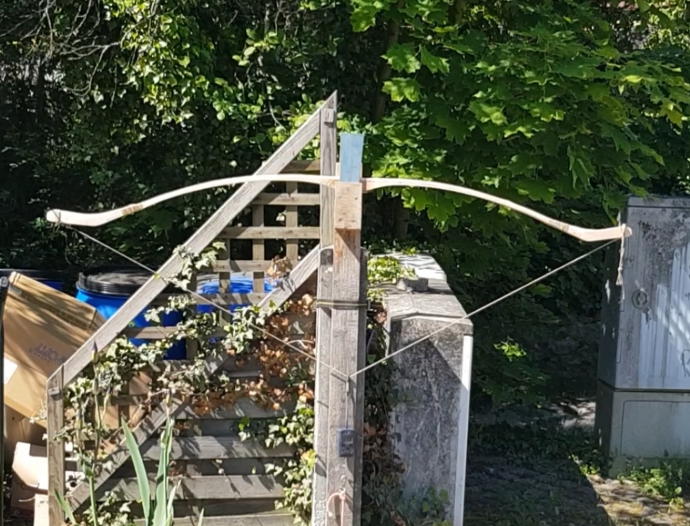

Ne mit den schweren Enden machen 30# keinen Sinn... das sollte schon ein bisschen mehr werden... außerdem bleibt mir sonst zu wenig Fichte übrig...
YouCut_20260526_102227910.mp4
(2.3 MiB) 28-mal heruntergeladen

Ich habe den Bogen bis zur Standhöhe getillert und heute morgen das erste Mal aufgespannt... das war ziemlich stressig denn er fluchtet nicht gut genug um die Sehne mit kleinen Öhrchen und ohne Sehnenbänkchen über die Siyah Knie laufen zu lassen... ein Umschlagen wäre vermutlich dem Bogen und mir nicht gut bekommen ...
Bilder gibts von der Aktion verständlicher Weise keine..
Ich mache jetzt eine passende Sehne mit großen Öhrchen und überlege dann welche Korrektur Möglichkeiten für einen besseren Sehnenstand möglich sind

Nochmal das Bild aus der pdf in besserer Qualität, weil ich die Kurven so mega finde...🥰

Das ist der Verlauf mit der neuen Sehne..

Re: Chanten Zweiholzbogen build-along
benzi hat geschrieben: 28.05.2026, 11:21 Das ist der Verlauf mit der neuen Sehne..
Ich gebe dir Recht, das Design dieser Bögen ist äußerst interessant. Was ich aber persönlich äußerst wagemutig finde ist, das du die Sehnenwicklung nicht über den ganzen "Spleiß" (auch wenn es eher eine halbe Zinkenverbindung ist) gewickelt hat.
Irgendwie bereitet mir der Anblick ein wenig Unwohlsein ::) , auch wenn die Klebefläche in diser Situation auf Druck belastet ist. ICH drück dir jedenfalls alle Daumen (und Zehen) das es hält!
PS. Wenn dieser "Spleiß" seitlich belastet wird hält alleine der Kleber. Das alleinen wäre für mich schon ein Grund, bis über die obere Klebefuge zu wickeln...
PPS, mit deinem Wagemut und deiner Detailtreue könntest du gut bei den experimentellen Archäologen mitmachen ;D

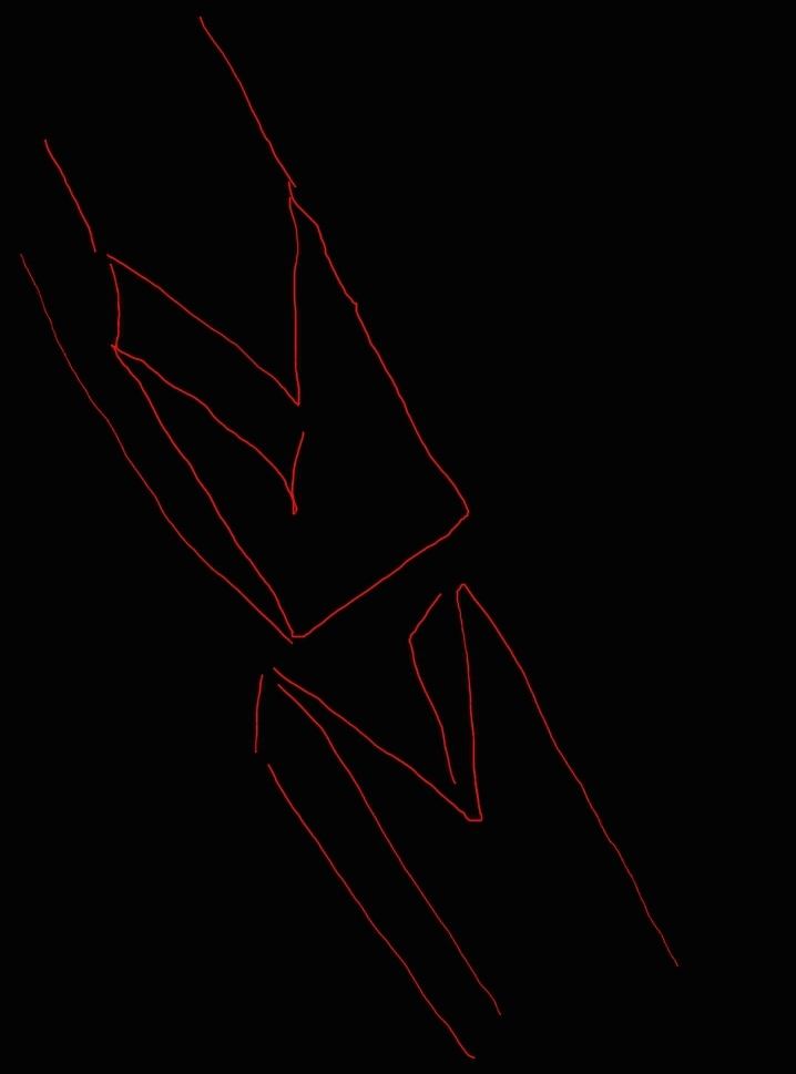

Beitrag von Indie12 »
Mir kommt gead der Gedanke, dass die Skizze und das Foto vllt doch falsch interpretiert wurden.
Vllt ist der siyah doch als v-Spleiß eingesetzt, nur oben wurde noch ein überappender Teil stehen gelassen.
Die Japaner spleißen wohl manchmal so.
Meine völlig armselige Skizze dazu, oben der Siyah, unten der Wurfarm.
