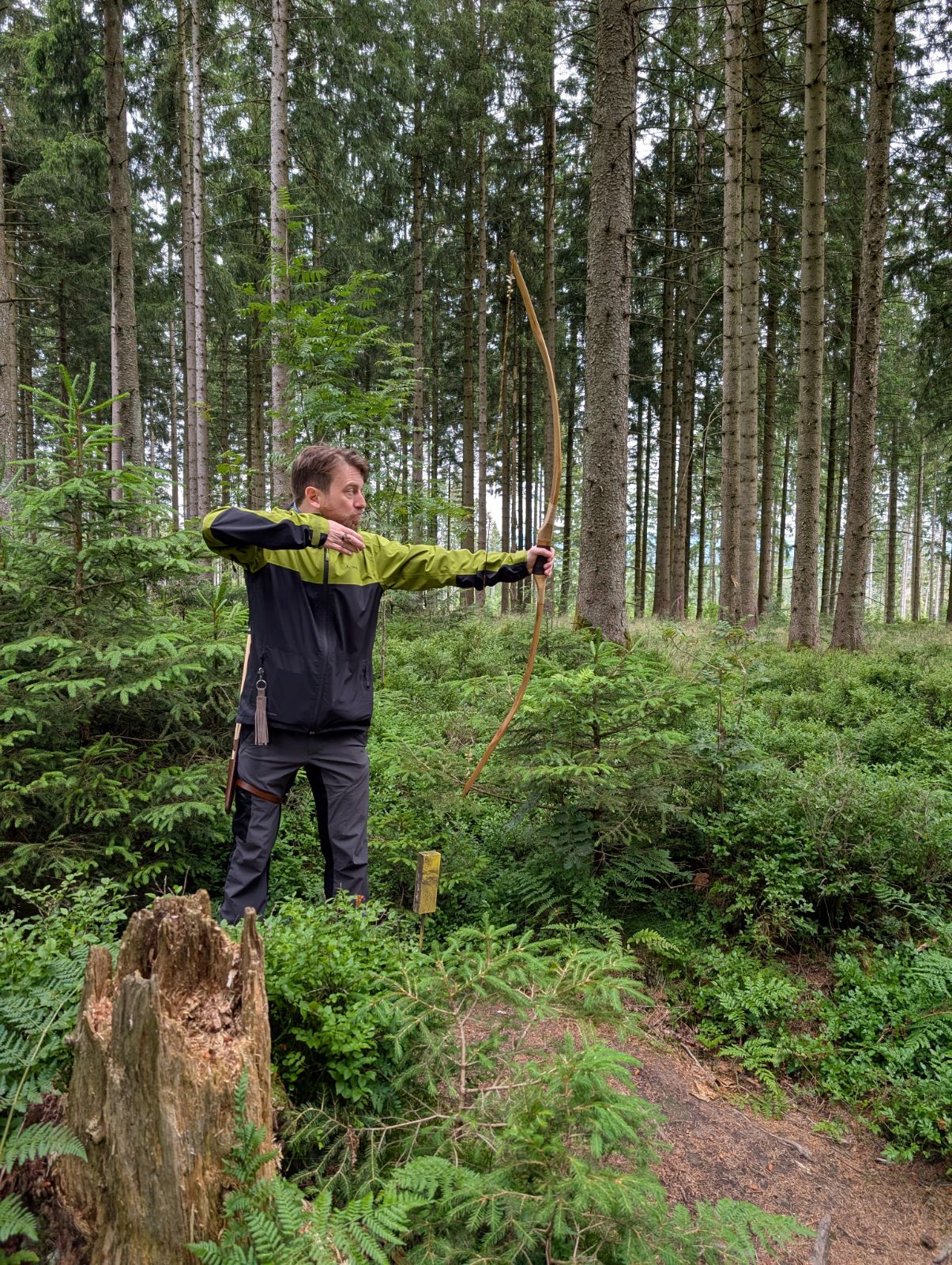

als Neuling hatte ich die letzten Monate tatkraftige Unterstützung in meinen Vortellungsthread erhalten und dadurch auch einen meiner Meinung nach ganz passablen Bogen geschnitzt.
Dort gab es dann auch den Wunsch/Hinweis hier im Präsentationsbereich das fertige Endprodukt zu präsentieren.
Daher hier die Präsentation meines ersten Robinienbogens im Møllegabet Stile. ;D
Länge 1,72cm
NTN 1,69cm
Nadeln ca 20cm von 12mm auf 7,5mm
Zuggewicht auf 26 Zoll 42#
Gewicht mit Sehne (12 Strang B55) 745g
Nocken und Arrowpass aus schwarzen Büffelhorn
Finish eine Lage Leinölfirnis 3 Lagen Danish Oil
Wicklung an den Fadeouts mit 0,8mm Leinengarn
Pfeilgeschwindigkeit gemessen mit 9gpp 45-47m/s

gefällt mir, 3-4 cm kürzer dann wäre er auch für deinen Auszug passender, aber so hast noch Reserven die Robinie gerne mag..

Der kann sich sehen lassen. Schönes Erstlingswerk. Und schön schmal gebaut 👌🏻

Sehr schöner Start in den Bogenbau! Und sehr gutes Ergebnis! Und gleich ein Mölle!👍

Ist ein sehr guter Erstlingsbogen. Auch ansprechend präsentiert. Ist der Rattanbogen auf Bild 3 selbst gebaut oder gekauft?

locksley hat geschrieben: 06.07.2026, 22:55 Ist ein sehr guter Erstlingsbogen. Auch ansprechend präsentiert. Ist der Rattanbogen auf Bild 3 selbst gebaut oder gekauft?
Der Rattan war mein erster Versuch im Bogenbau und gehört jetzt meiner Frau. Danach folgte eine Esche, wobei ich mich da beim Tillern ganz schön schwer getan habe und es jetzt eher ein riesiger Kinderbogen ist. Für die Robinie hab ich mir dann Zeit und Unterstützung hier im Forum genommen. Hat sich gelohnt. :)

Das dachte oc mir schon, dass der Rattan ein Eigenbau ist. Die sauber und schlank gearbeiteten Tips, tragen Deine Handschrift, im Gegensatz zu dem was es im Rattanbereich zu kaufen gibt, das sind ja eher Wurfhölzer als Bögen. ;D

Und ein klarer Beweis, dass Mölle als Beginner durchaus geht!👍
UND fast kein set, was bei dem Design alles andere als selbstverständlich ist!👍
