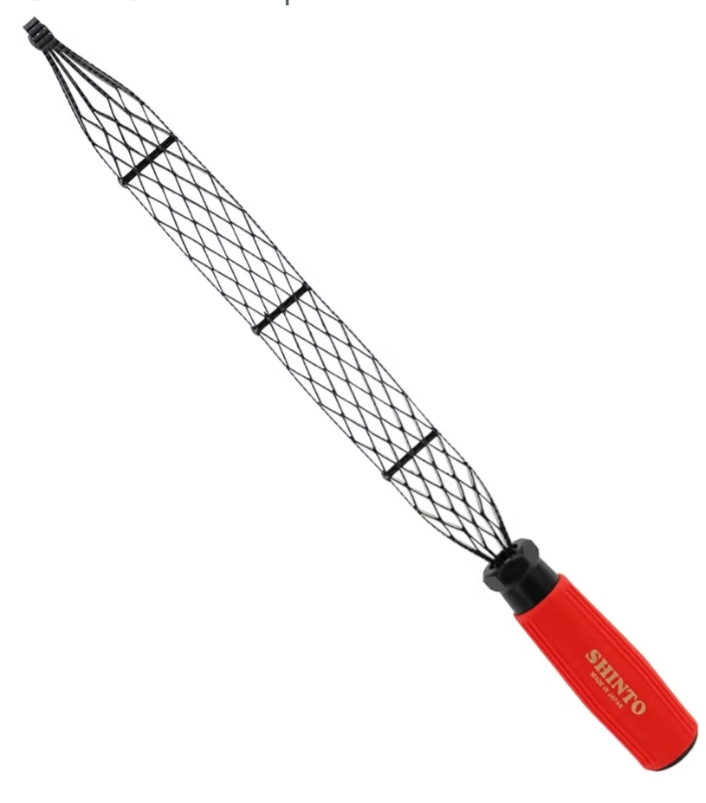

Vielleicht könnte man mit geschwungenen Nuten mit dem Dremel im Holz auch so ne Japanraspel bauen, die Raspeleigenschaften find ich immer ganz ansprechend und die setzen sich nich zu
Beiträge: 7121
Hat Dank erhalten: 303 Mal
Re: Was tun mit alten Sägebändern?
Da ist der Abstand zwischen den Blaettern aber relativ gross, oder? Ohne vorher biegen wird das schwierig
Beiträge: 1096
Hat gedankt: 109 Mal
Hat Dank erhalten: 166 Mal
Beitrag von Indie12 »
Hast recht, aber weiter geschwungen mit sanfteren Kurven...
