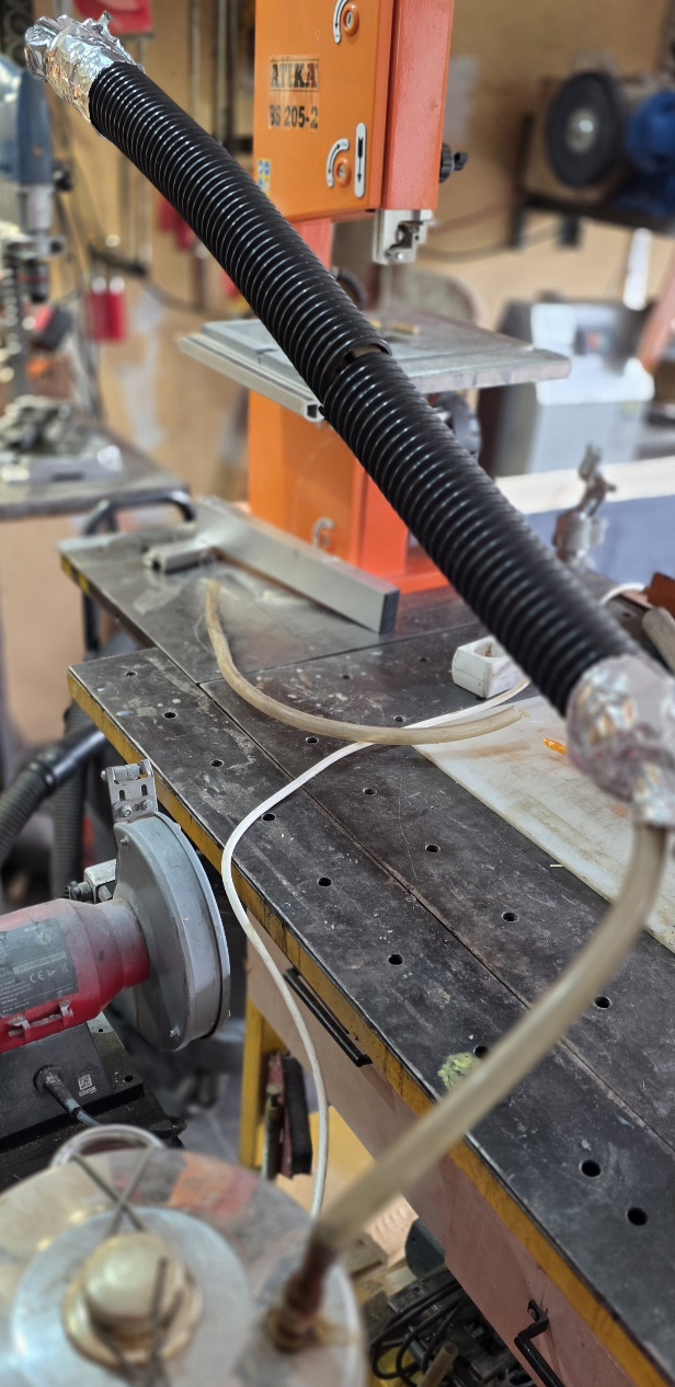

Leider gebrochen. Entweder war es nicht heiß genug. Aber die Punktförmige Erwärmung und die geringe Masse lässt auch keine lange Verarbeitungszeit zu.
Jetzt hab ich mal einen 10Pack unter Dampf gesetzt.

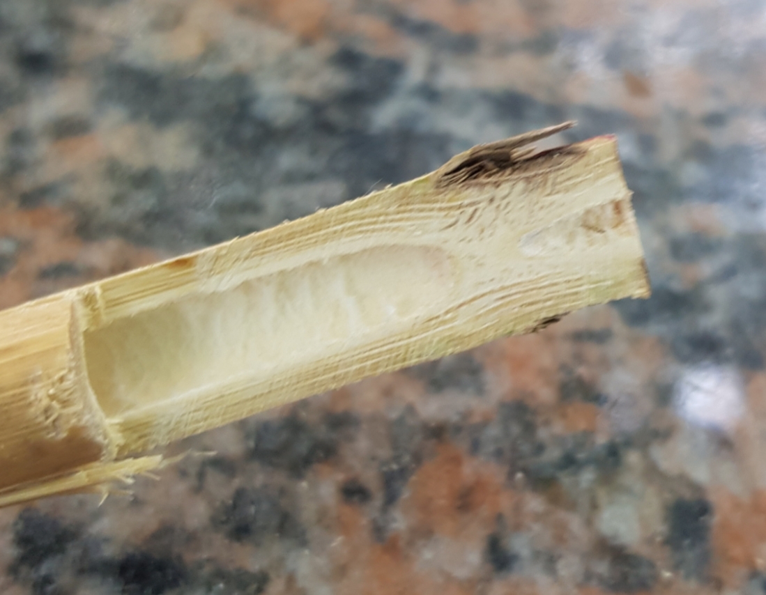

Um herauszufinden ob beim Elefantengras die Nodien dazu geeignet sind außen abgeschliffen zu werden, würde ich eine aufsägen... hier beim japanischen Pfeilbambus schön zu erkennen wie die Pflanze die Nodien innen angelegt hat und dass Abschleifen kein Problem ist...😊

Die Struktur ist völlig anders.

Ich musste leider abbrechen.... Zeit.
Aber wird wiederholt. Ich werde erst eine Lehre zum begradigen bauen. Es sind ja meist 2 Nodien zu bearbeiten.
Die Speinewerte sind alle von der Stärke der Halme abhängig und variieren von 20 bis 60#
