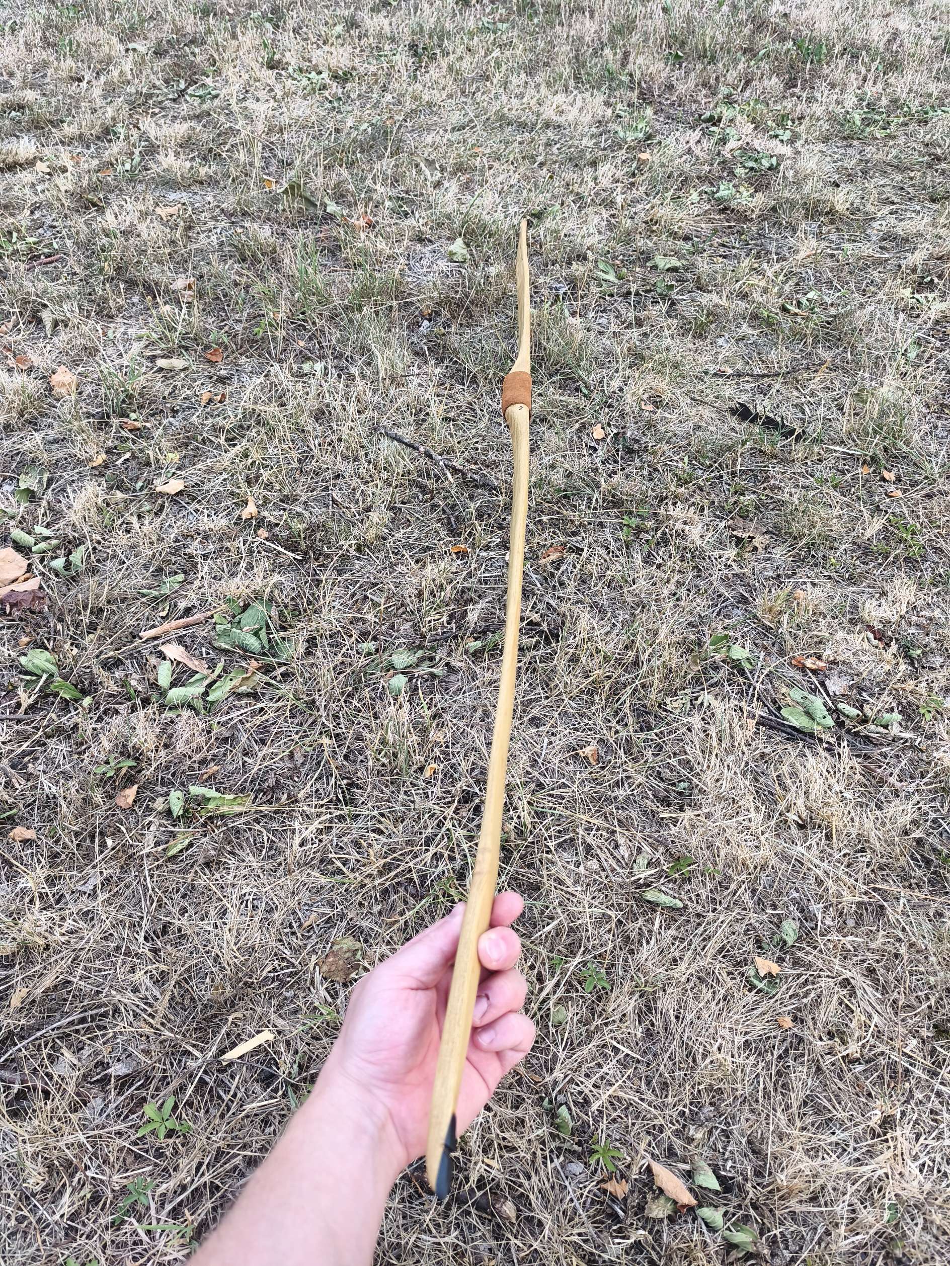

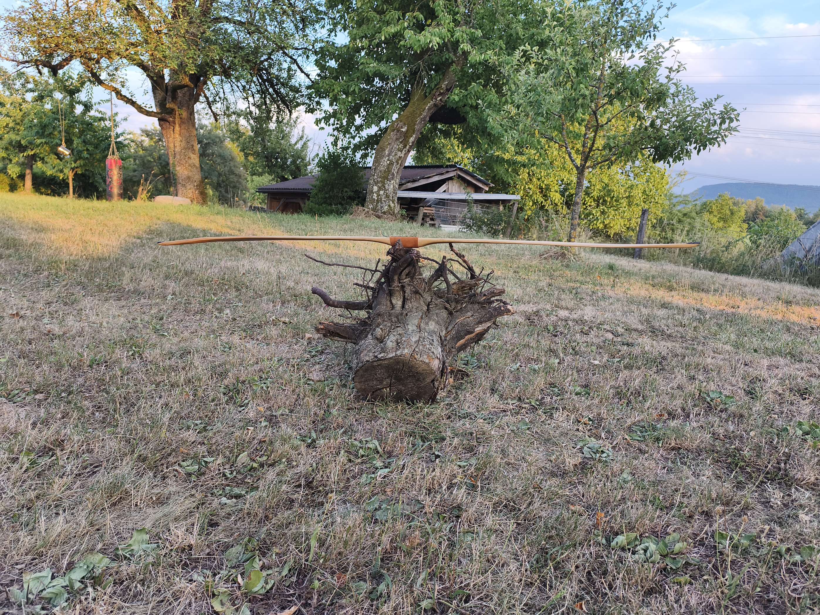

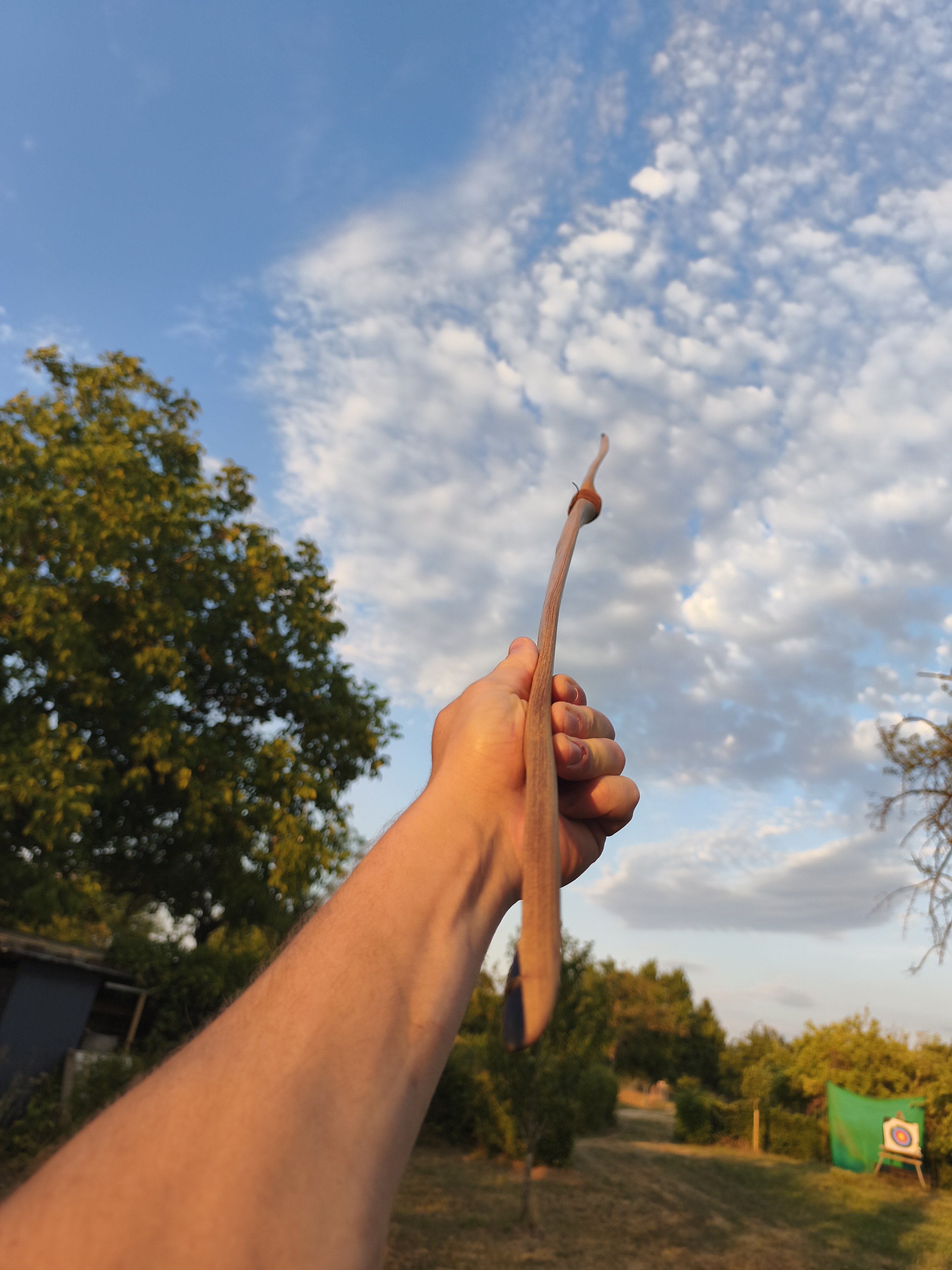

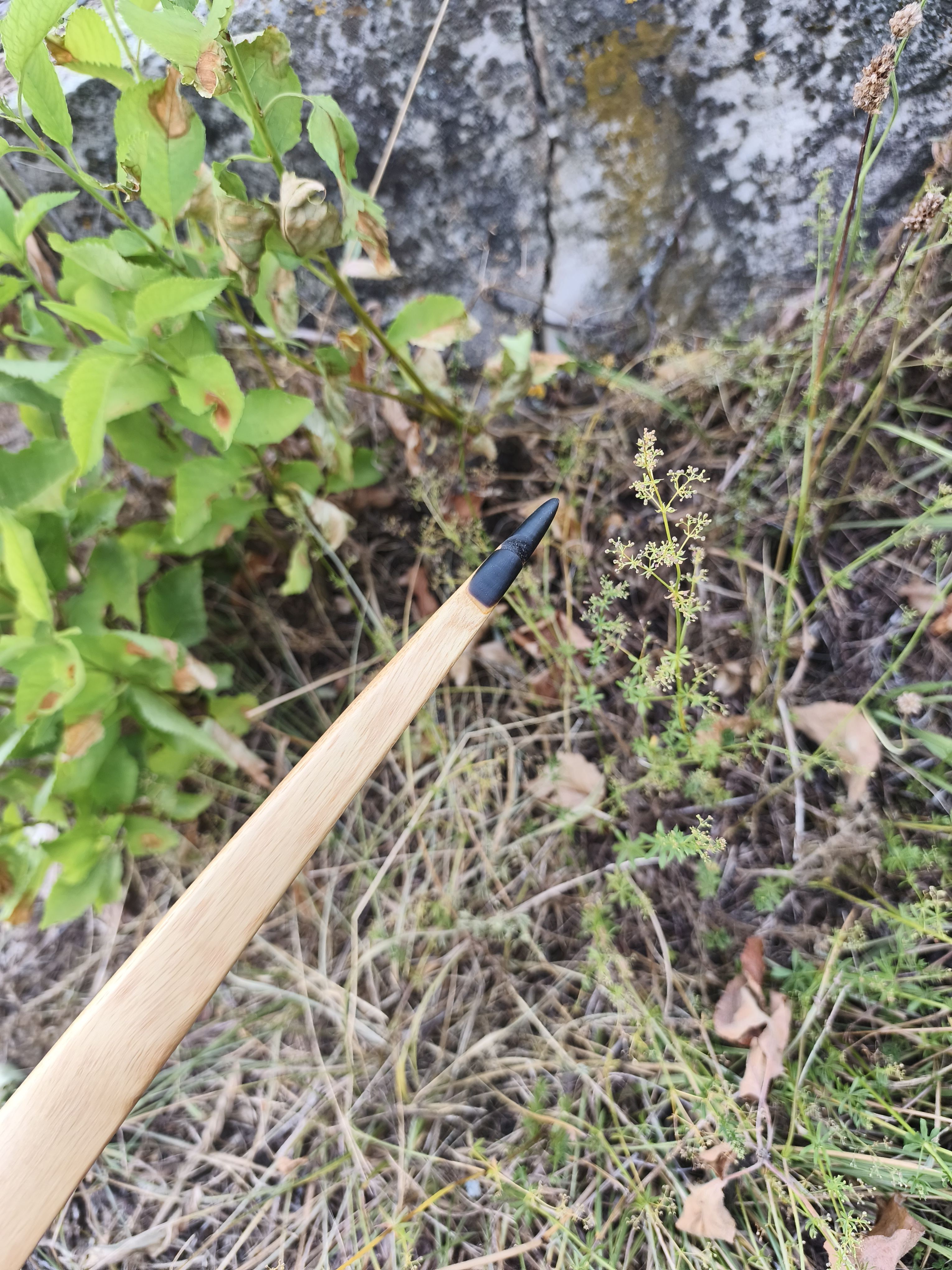

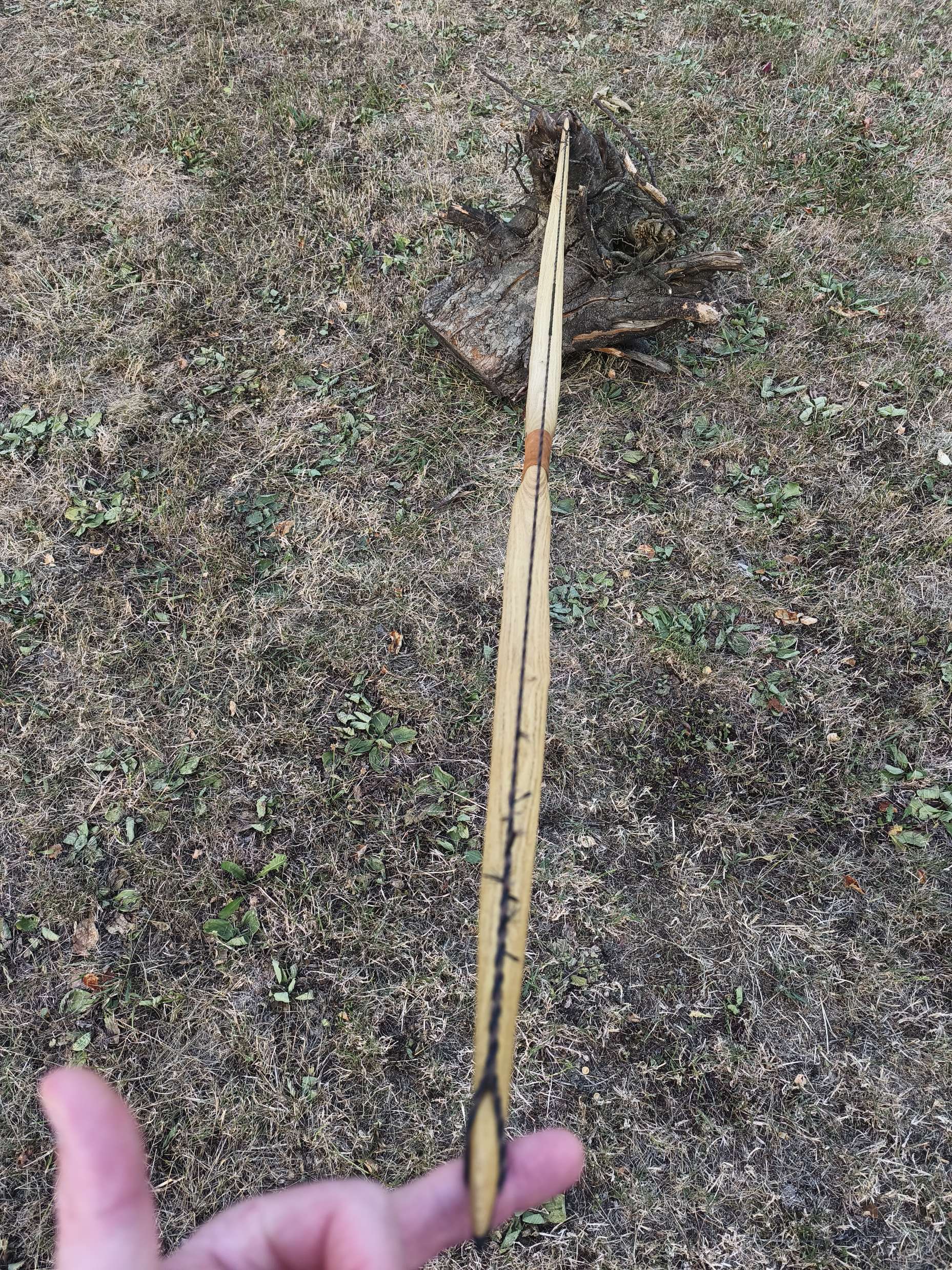

Hallo Zusammen,
ich hab auch mal wieder ein Bögli gebaut.
Sehr interessanter Kamerad da er einiges an Drehwuchs hatte. Dazu war der eine WA in den letzten 30 cm deflex, der andere WA eher reflex.
Hat mich dadurch auch aber einiges an Nerven gekostet. >:)
Daten:
Holz: Robinie (10/2025)
Zuggewicht: 38#@28"
Gewicht: 452g inkl allem
Länge: 170cm

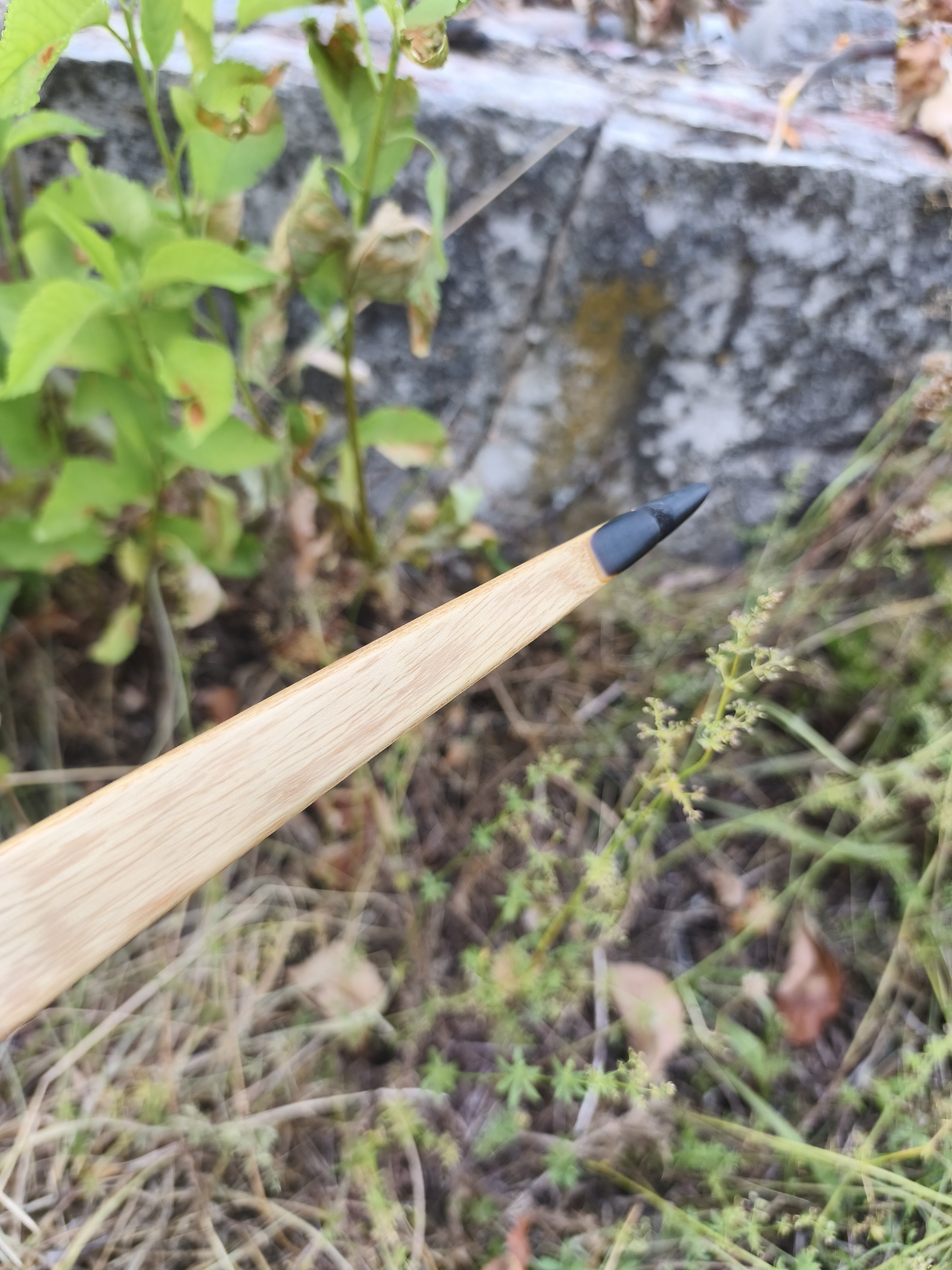

Overlays: Horn
Sehne: Dacron 12Stg
Griff: Leder
Design: WA Breite 38mm, halbpyramidal bis 5mm
Finish: 5x Leinölfirnis

Schöner Bogen, gutes Design für Robinie.
Ich find das Holz ja toll, auch optisch.
Wie wirft er?
Gruß Martin

Blitzsaubere Arbeit, ein echter Klassiker, supi!

Sehr schön gearbeitet, harmonische Biegung, da stimmt alles.

Klasse Bogen, Basti!
MrCanister123 hat geschrieben: 14.07.2026, 21:28 Hat mich dadurch auch aber einiges an Nerven gekostet. >:)
Welcher Bogen tut das nicht ;D
