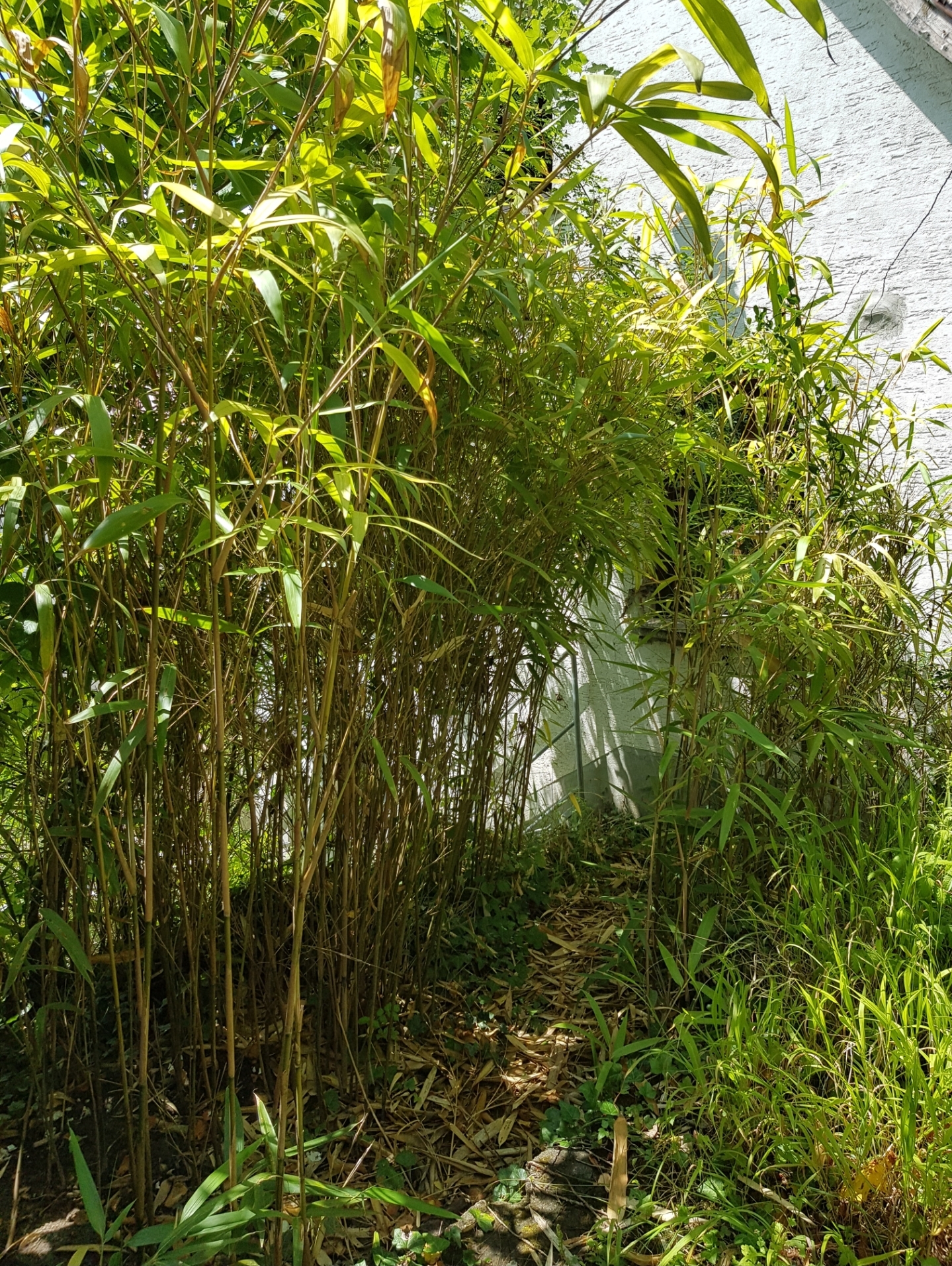

Snake-Jo hat geschrieben: 13.12.2016, 13:33 Die diesjährigen Triebe haben noch alle die Hüllblätter und sind darunter überal blaugrün und weißlich bereift.
Die letztjährigen Triebe sind unten schon gelbgrün und haben die Hüllblätter zum großen Teil verloren.
Die Triebe noch ein Jahr vorher sind gelb geworden und erntereif.
Ich ernte also nach wie vor erst, wenn die Schäfte mehr oder weniger gelb geworden sind bei einer Schaftstärke von +/- 9 mm am Spitzenende.

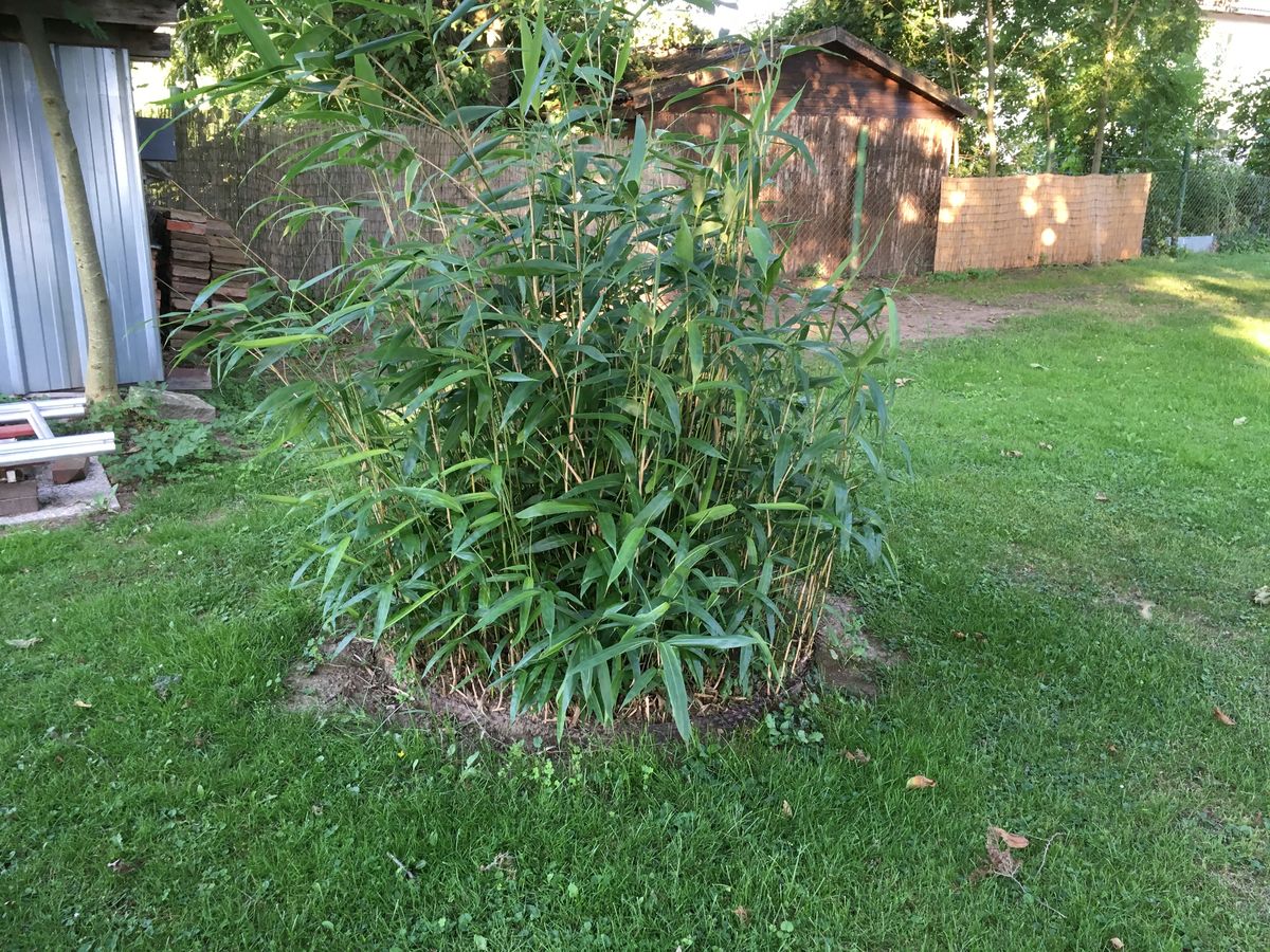

Ich berufe mich hier mal auf den Tipp von Jo. Er erntet die Stängel ja, wenn sie gelb geworden sind.
Mein Bambus will aber partout nicht gelb werden. Auch die Stängel nicht, die schon mindestens 3Jahre alt sind.
Lediglich die Hüllblätter auf den Stängeln werden trocken und hell. Sie schauen aber noch immer so aus, wie in meinem Beitrag vor fast 2 Jahren. Voriges Jahr habe ich den Busch mal ausgedünnt und die uninteressanten Halme entfernt. Diese habe ich aber (für gärtnerische Zwecke) trotzdem aufgehoben und gebündelt. Durchs Trocknen sind sie dann schön gelb geworden.
Jetzt meine Frage:
Kann es sein, dass ich meine "Pfeile" grün ernten muss ?

ja, so ist es. Du hast eine andere Sorte oder Art und die wird eben nicht so schnell gelb, weil der einzelne Stengel einfach eine längere Standzeit (Lebenszeit) hat. Meine sterben nach 3 Jahren so langsam ab. Also ernte deine Stengel nach 2-3 Jahren und trockne sie gut. Das geht sehr schnell auch auf dem Zentralheizkörper. Danach mach bitte einen Biegetest.

Nachdem ja in diesem Faden keiner mehr weiterberichtet, von mir ein kleines Update.
Wie bereits zuvor angekündigt, habe ich am heurigen Ostermontag mal Bambusbär gespielt und den Busch radikal abgeerntet. Wie im Hintergrund zu sehen, habe ich nur jene Stengel stehen lassen, bei denen sich die Blätter noch nicht geöffnet haben.
Beim anschließenden Zuschneiden und Entfernen der Blatthüllen konnte ich feststellen, welche Stengel "reif" sind und welche noch länger gebraucht hätten. Ich hatte ja schon mal erwähnt, dass ich anhand der Stengelfarbe nicht erkennen kann, wie alt dieser gerade ist. Mein Bambus bleibt blöderweise ziemlich einheitlich grün.
Hier geht's zu den Fotos vom Dez.2016
Fazit: "reif" ist bei mir nur erkennbar, wenn ich mich an den Halmen hochtaste und am oberen Ende ausreichend viele geöffnete Blätter mit harten Blattstengeln finde. Dann ist auch der Gesamthalm durchwegs hart.
Bei den "unreifen" ist das obere Ende sehr weich und hat keine oder ganz wenig offene Blätter (ähnlich wie ein frischer Trieb). Wenn man einen solchen Halm abschneidet, dann ist dieser auch an der Schnittstelle noch saftig. (Ob so ein Halm nach dem Trocknen etwas taugt, muss ich erst rausfinden. Wahrscheinlich eher nicht)

Hallo Klaus, sehr schön! Gute Ernte! Ich habe ja eine andere Art. Da sind die gelben Stengel durchaus stabil. Ich trockne sie übrigens im Winter nach dem Richten rigoros auf der Heizung.
