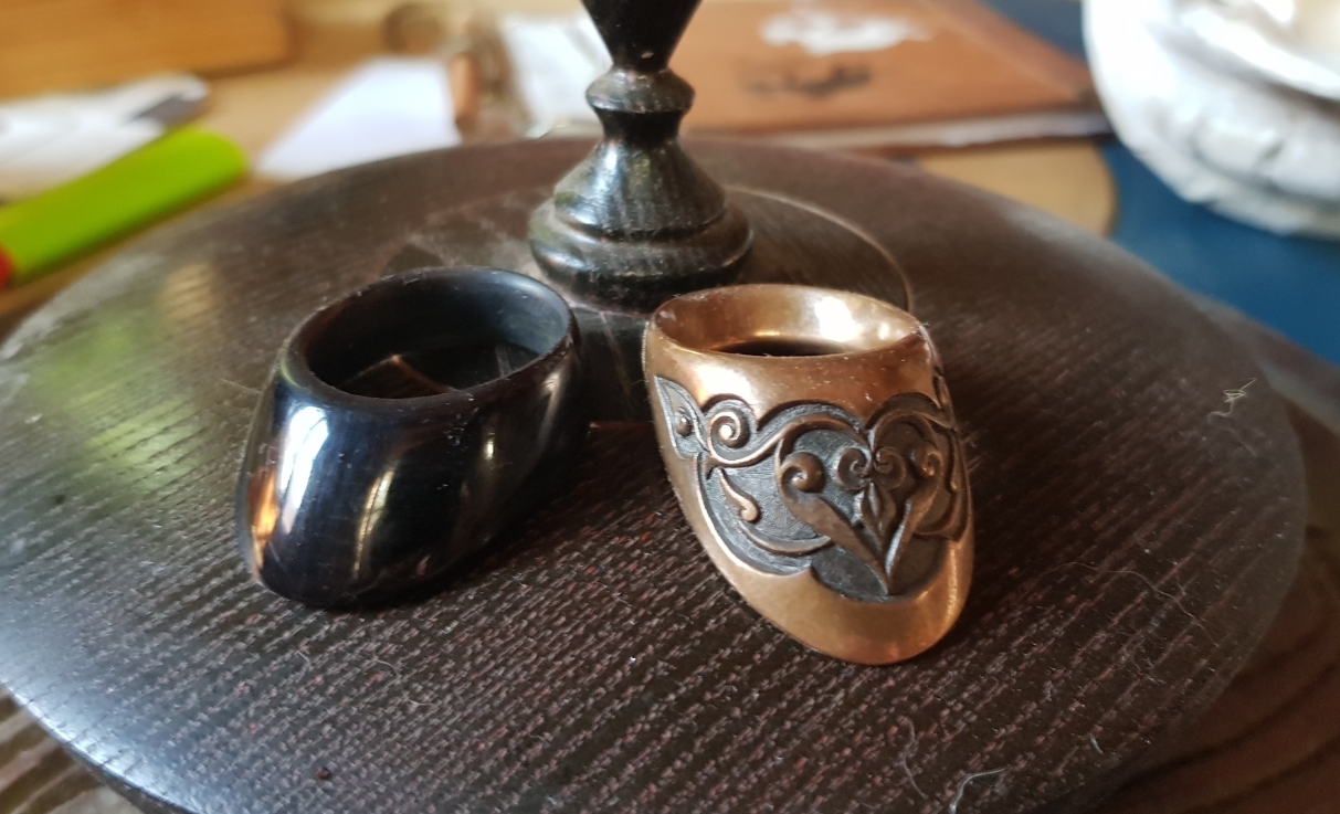

Was genau meinst du? Beim Siper liegt der Pfeil locker in der Zughand, jeglicher Druck auf den Pfeil hat fatale Folgen, da der Pfeil aus dem Siper hüpft und schlimmsten Fall in den Bogen knallt... Wie gesagt die Pfeile sind weder mediterran, noch mit dem Daumen oder Siper sauber raus!
Ich nutze einen Osmanischen Ring der in München für mich gegossen wurde
Was noch hinzukommt....die Standhöhe mit 16,5cm war zu gering. Der Pfeil steht dann zu weit nach rechts raus und die Sehne schlägt auf den Siper. Ist mir an dem Tag irgendwie nicht in den Sinn gekommen. Jetzt wo ich das Video nochmals gesehen habe, wurde das bestätigt. Deshalb fliegt mein Siper auch so stark hin und her. Erst dachte ich er wäre nicht fest genug gewesen, als ich nochmal drüber nachgedacht habe, kam ich erst darauf, dass auch diese Phänomen durch die zu geringe Standhöhe ausgelöst wurde. Die Standhöhe wäre besser auf 19-20cm gewesen.
