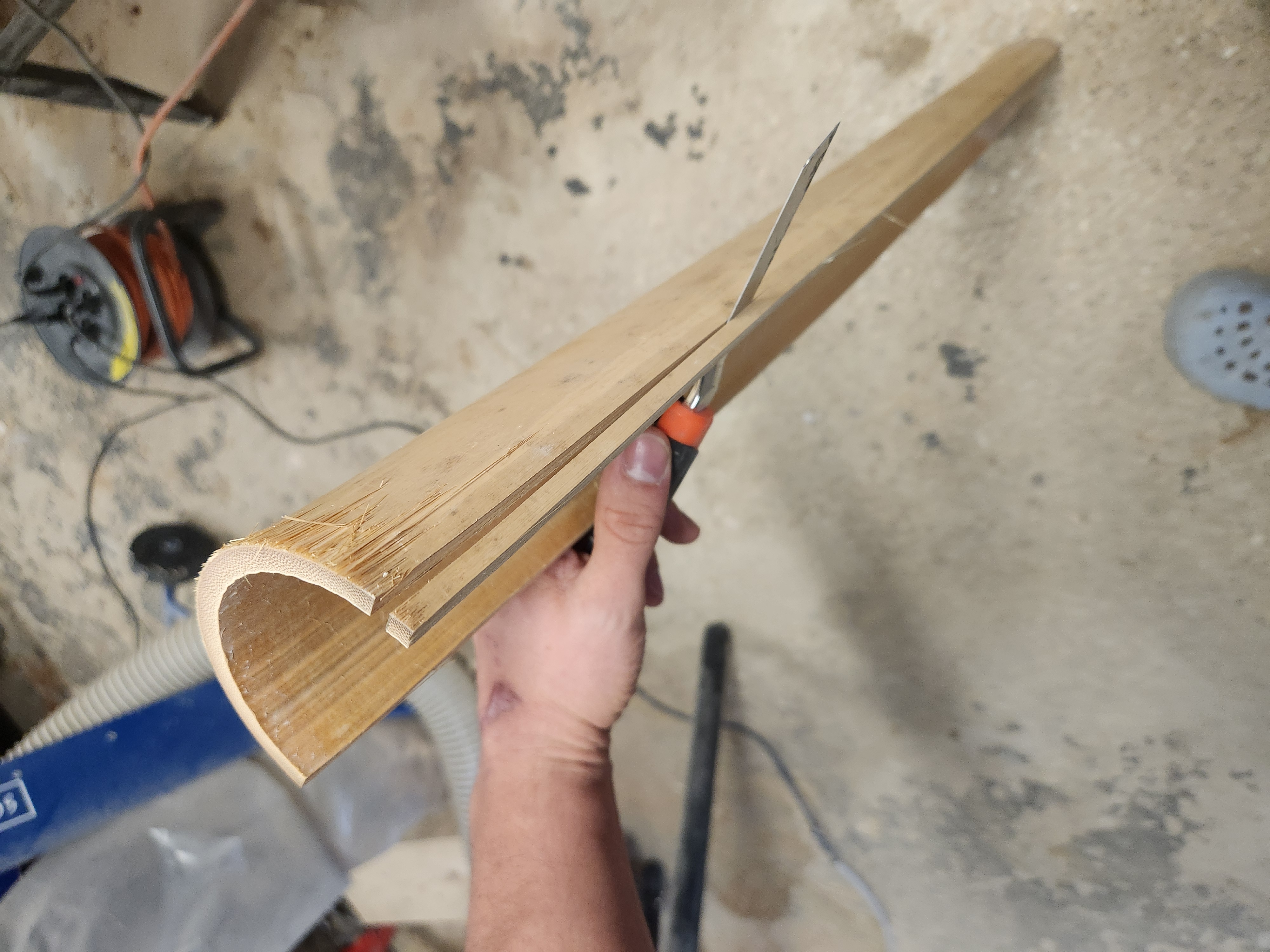

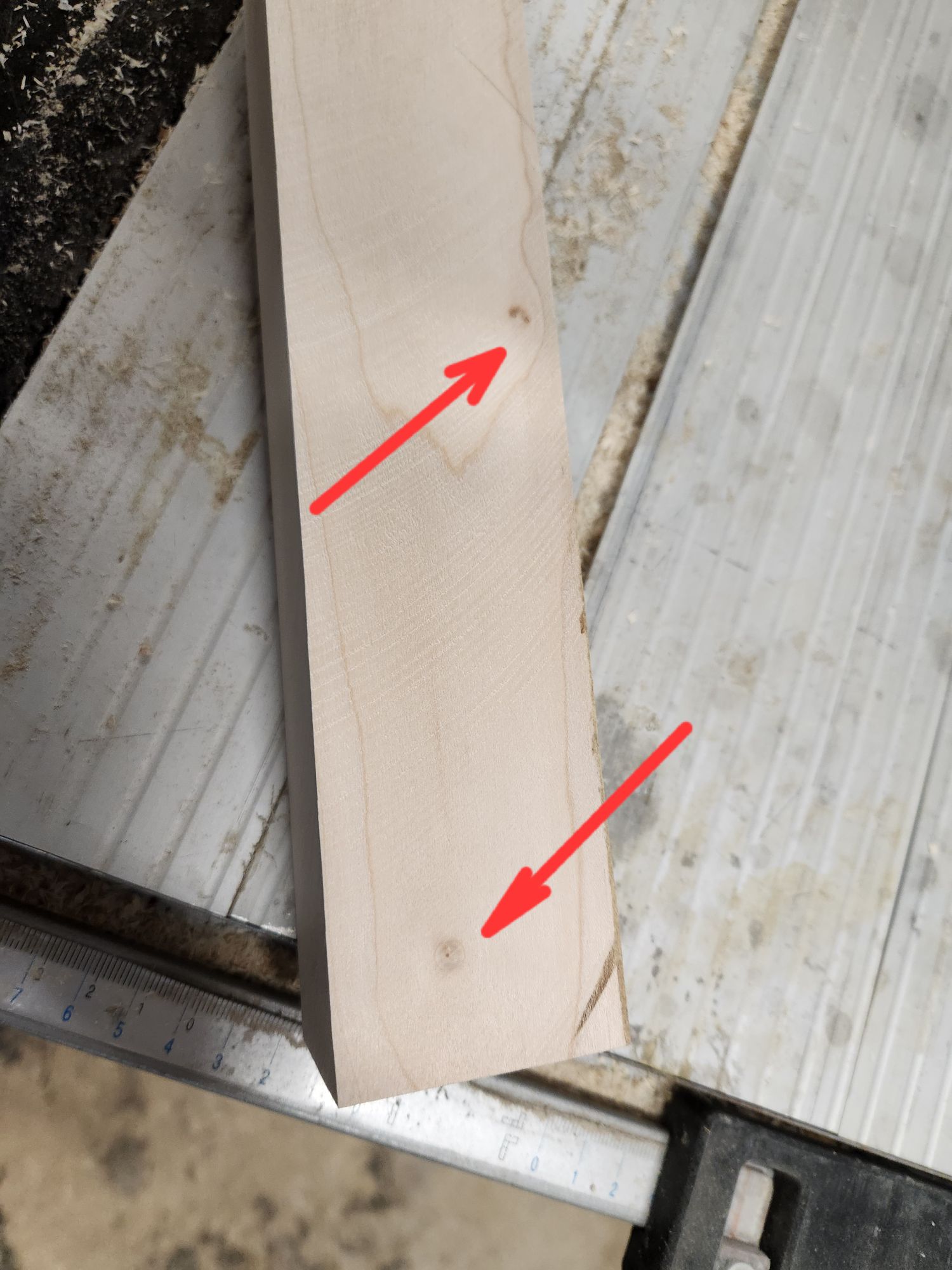

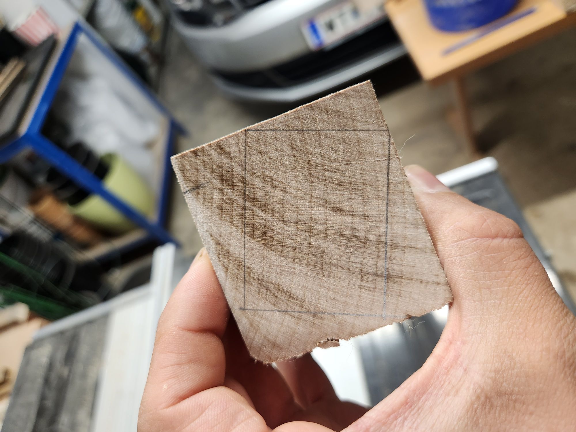

Also mal am astfreien Spitzahorn von Hieronymus angezeichnet, wie ich die Jahresringe schön liegend aus dem Stück Holz bekomm und mit der Kreissäge ausgeschnitten. Dann seitlich einen Jahresring angezeichnet, dem ich mit der Bandsäge gefolgt bin. Aber nanu, was ist denn das? Das kann doch nicht sein! Da sitzt ja ein Ast mitten drin

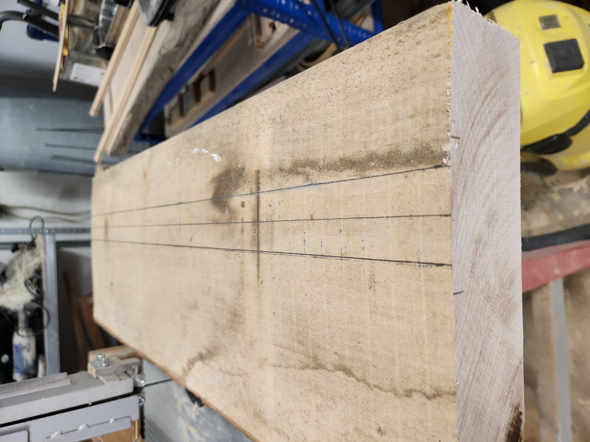

Als Ersatz schnappte ich mir das Stück, das daneben abgefallen war und zeichnete an der Stirnseite an, wie ich ihn schneiden muss, um wieder schön liegende Jahresringe zu bekommen. Dann das Blatt der Kreissäge entsprechend schräg gestellt und losgelegt. Aber nanu, was ist denn das? Das kann doch nicht sein! Diesmal gleich 2 Äste im astfreien Holz!
