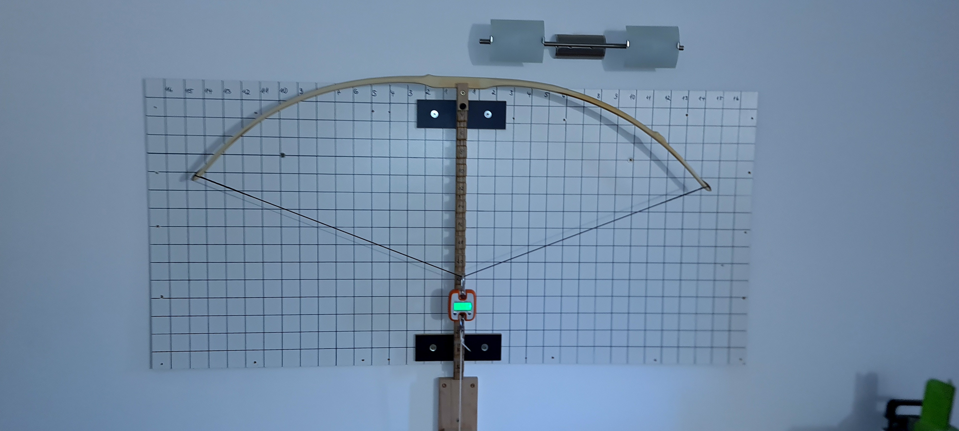

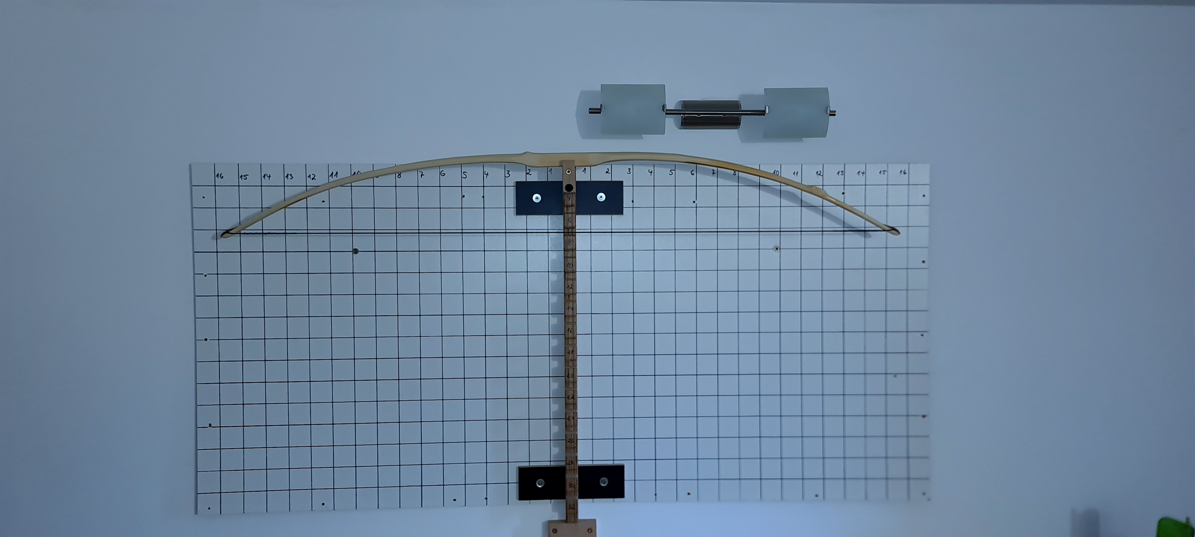

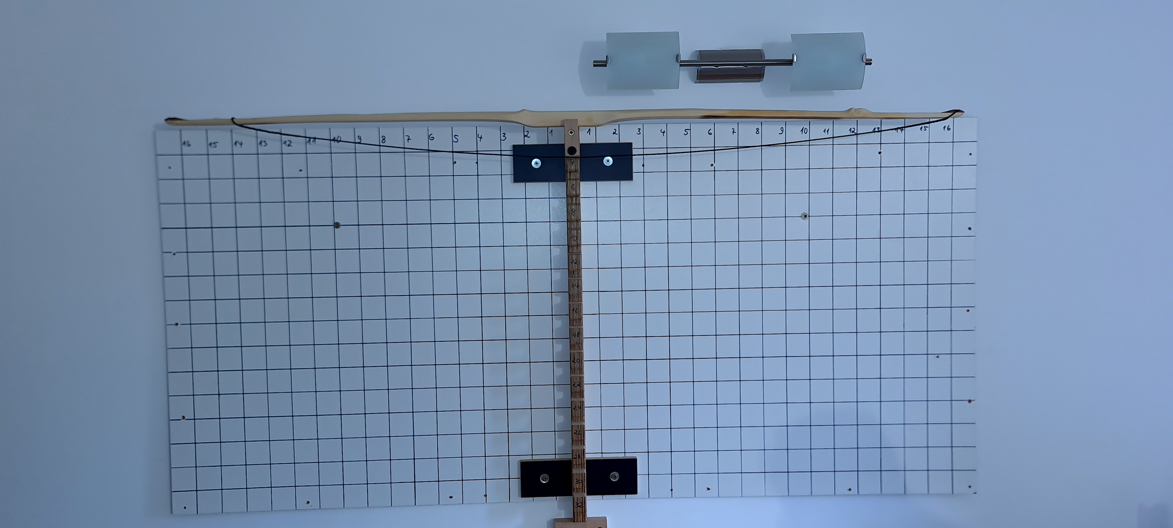

Aktuell habe ich gerade einen Flachbogen aus Holunder unterm Messer und bitte Euch um Einschätzung zum Tiller.
Länge NTN 61", geplante Auszuglänge 26-28"
Links ist unten.
Würde jetzt als Nächstes den Bogen in Griffnähe etwas mehr kommen lassen.
Aktuell sehe ich keine größeren Schwachstellen, die Biegung des oberen WA ist allerdings aufgrund der 2 Aststellen nicht einfach zu beurteilen.
Vielen Dank,
Heiko
Auszug 14"
Auszug 14"
Standhöhe
Standhöhe
abgespannt
abgespannt

Moin von einer anderen Karteileiche,
links bei 12-13 wäre ich vorsichtig, während rechts ab 10 m.M. noch mehr könnte. Ist aber zugegebenermaßen nicht so einfach, so dicke Astknubbel zum Biegen zu bringen.
Jonas
Beiträge: 6816
Hat gedankt: 278 Mal
Hat Dank erhalten: 412 Mal
Re: Tillercheck
Jo, ich bin bei Rotzeklotz, zusätzlich vorsicht re bei ca. 5,5.
Und, wie du geschrieben hast, griffnah mehr Biegung.
Beiträge: 22857
Hat gedankt: 14 Mal
Hat Dank erhalten: 255 Mal
Re: Tillercheck
Sehe ich auch alles genau so. Rechts bei 4 - 6 vorerst nix mehr weg! Nächste Bearbeitung links 5 - 10, rechts 7 - 13
Beiträge: 1611
Hat gedankt: 67 Mal
Hat Dank erhalten: 117 Mal
Re: Tillercheck
Schließ ich mich an, hatte auch gleich den rechten WA im Bereich 4-5 im Blick den du schonen solltest
Beiträge: 22857
Hat gedankt: 14 Mal
Re: Tillercheck
Nur um Missverständnissen vorzubeugen: "Bearbeitung 5 - 10" heißt bei mir: die Abnahme am Punkt 5 ist 0, bei 6 - 9 100%, und bei 10 wieder 0. 100% sind je nach Tillerstadium 3 - 5 Striche mit der Ziehklinge + leicht überschleifen...
Tillerstadium: je näher man dem Vollauszug kommt, desto vorsichtiger muss man abnehmen, um nicht über das Ziel hinaus zu schießen... und nach jeder Abnahme 30x ziehen, dann erst schauen...

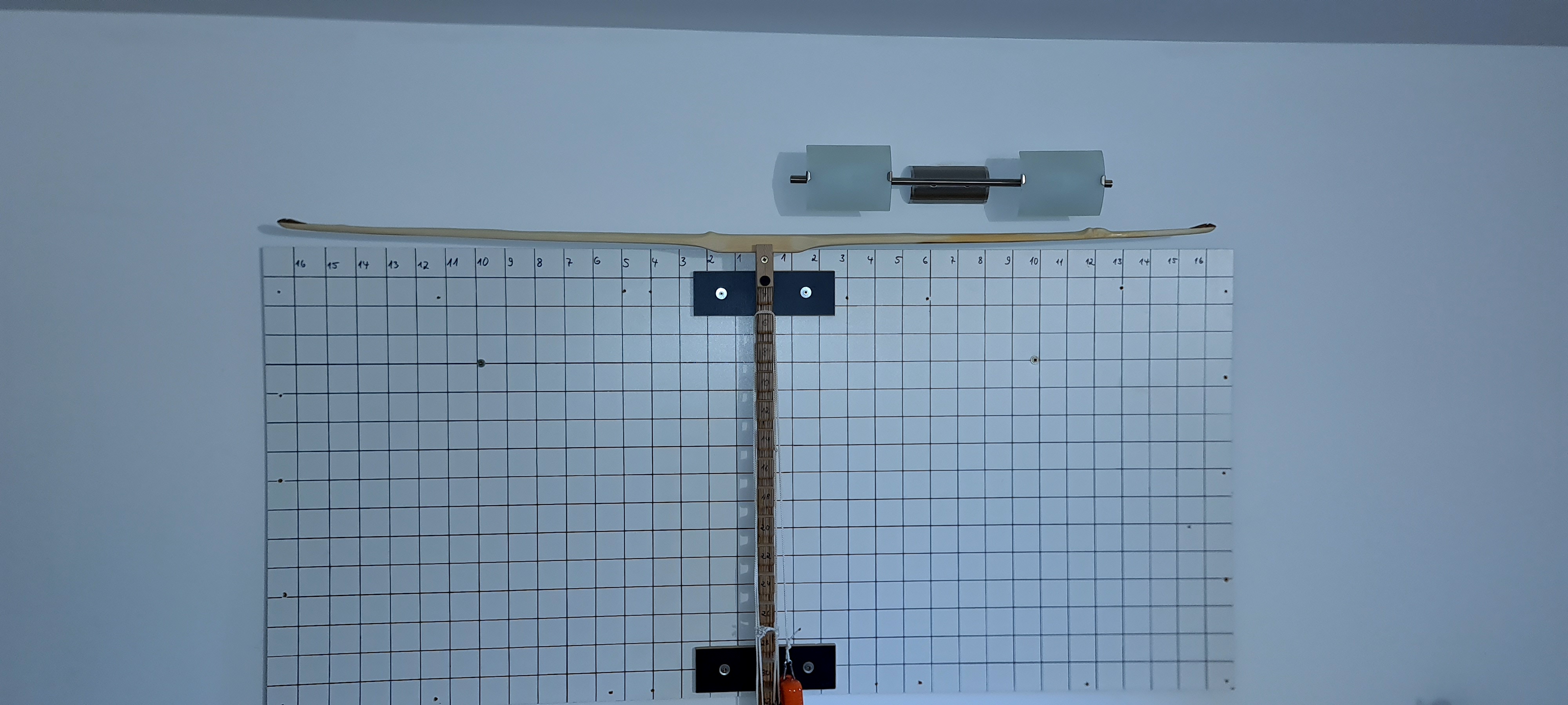

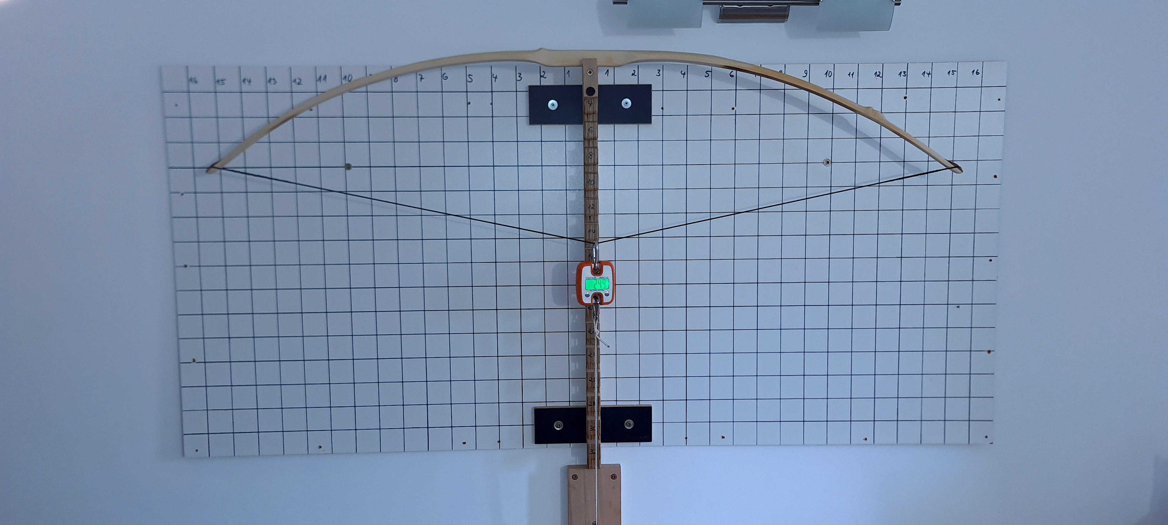

So sieht der Kamerad aktuell aus:
Abgespannt
Abgespannt
Auszug 14"
Auszug 14"
Standhöhe
Standhöhe
Heiko

Sieht für mich so aus als könnte er sich hier im Vergleich zum restlichen WA noch bissle mehr biegen.
Links siehts eigentlich gut aus

Hast du Teilbereiche getempert?
Neumi hat geschrieben: ↑03.08.2026, 20:25 zusätzlich vorsicht re bei ca. 5,5.
Hab's mir's Foto nochmal genauer angeschaut. An der Stelle ist ein "Hubbel", wenn ich das richtig sehe. Deswegen ist die Warnung obsolet.
Putzi2610!
Beiträge: 251
Registriert: 23.05.2022, 19:49
Hat gedankt: 48 Mal
Re: Tillercheck
Beitrag von Putzi2610! »
@Neumi: Ja genau bei 5,5 rechts ist ein Hubbel mit leichtem Deflex. Aus diesem Grund wirkt es so, als würde der Bereich zu viel biegen. Aber aufgrund des Deflexes lasse ich trotzdem die Finger davon ;)
Zum Tempern:
Ich mache beides, Schwachstellen tempern und Materialabtrag an den Stellen, die noch etwas mehr Biegung vertragen können, in diesen Fällen meistens nur mit Schleifpapier. Bin jetzt schon mehrmals so vorgegangen und bisher hat es immer gut funktioniert. Ist natürlich auch immer eine Gratwanderung ;D
Danke für Eure Einschätzungen!
Heiko

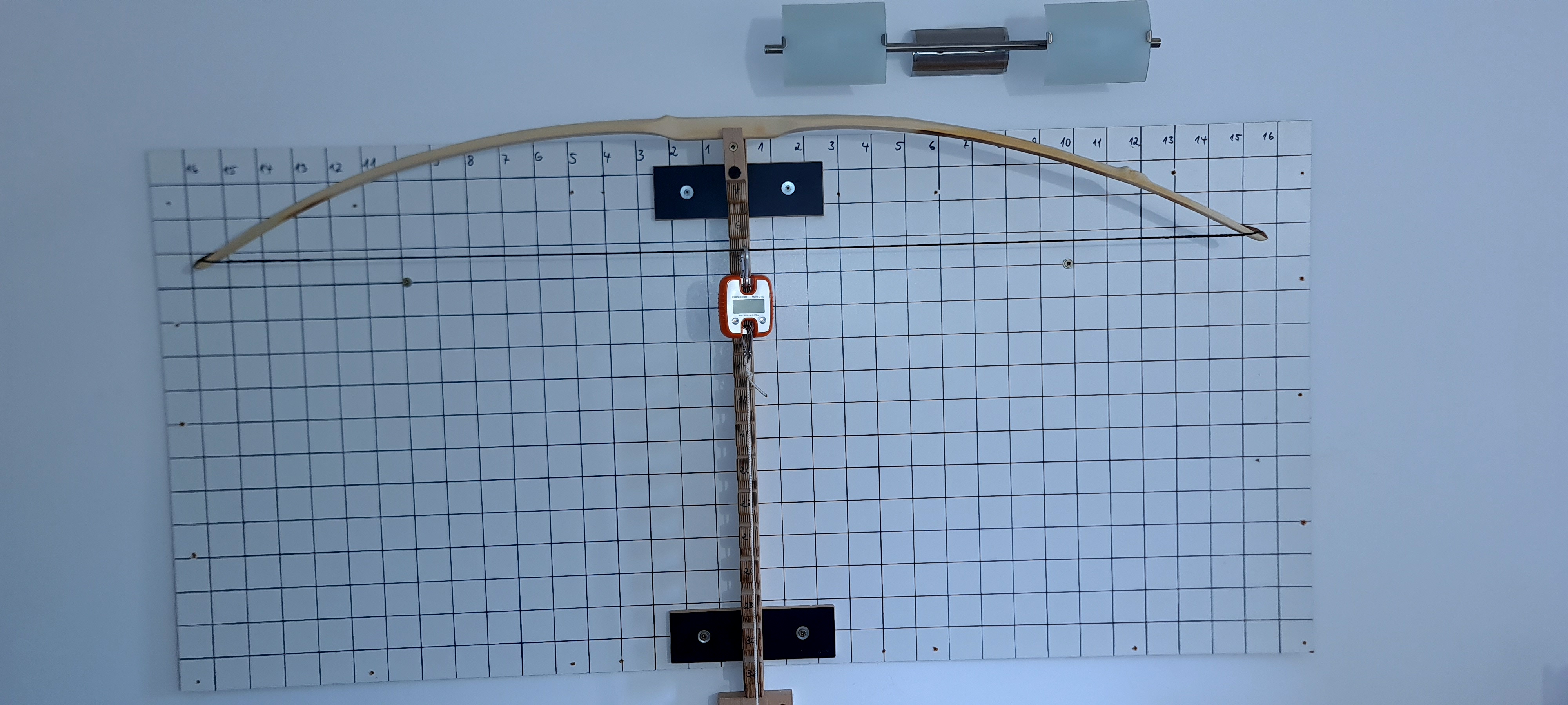

Altueller Stand:
abgespannt
abgespannt
Standhöhe
Standhöhe
Auszug 22"
Auszug 22"
Sind aus Eurer Sicht noch Korrekturen erforderlich?

Welche Erfahrungen genau hast Du beim Tempern gemacht?
Heiko
Ich werde nicht aufgeben. Aber ich werde die ganze Zeit fluchen!
Burgunder12
Beiträge: 752
Hat gedankt: 9 Mal
Re: Tillercheck
Beitrag von Burgunder12 »
Ich wollte damit einen Bogen schneller machen den mein Sohn Jahre geschossen hatte! Ich habe die Wurfarme mit Hitze nicht mal stark erhitzt und beim Aufspannen ist der Bogen explodiert! Holler ist so schon eine Diva! @Heiko: Also sei da vorsichtig!
Gruß Burgunder12
