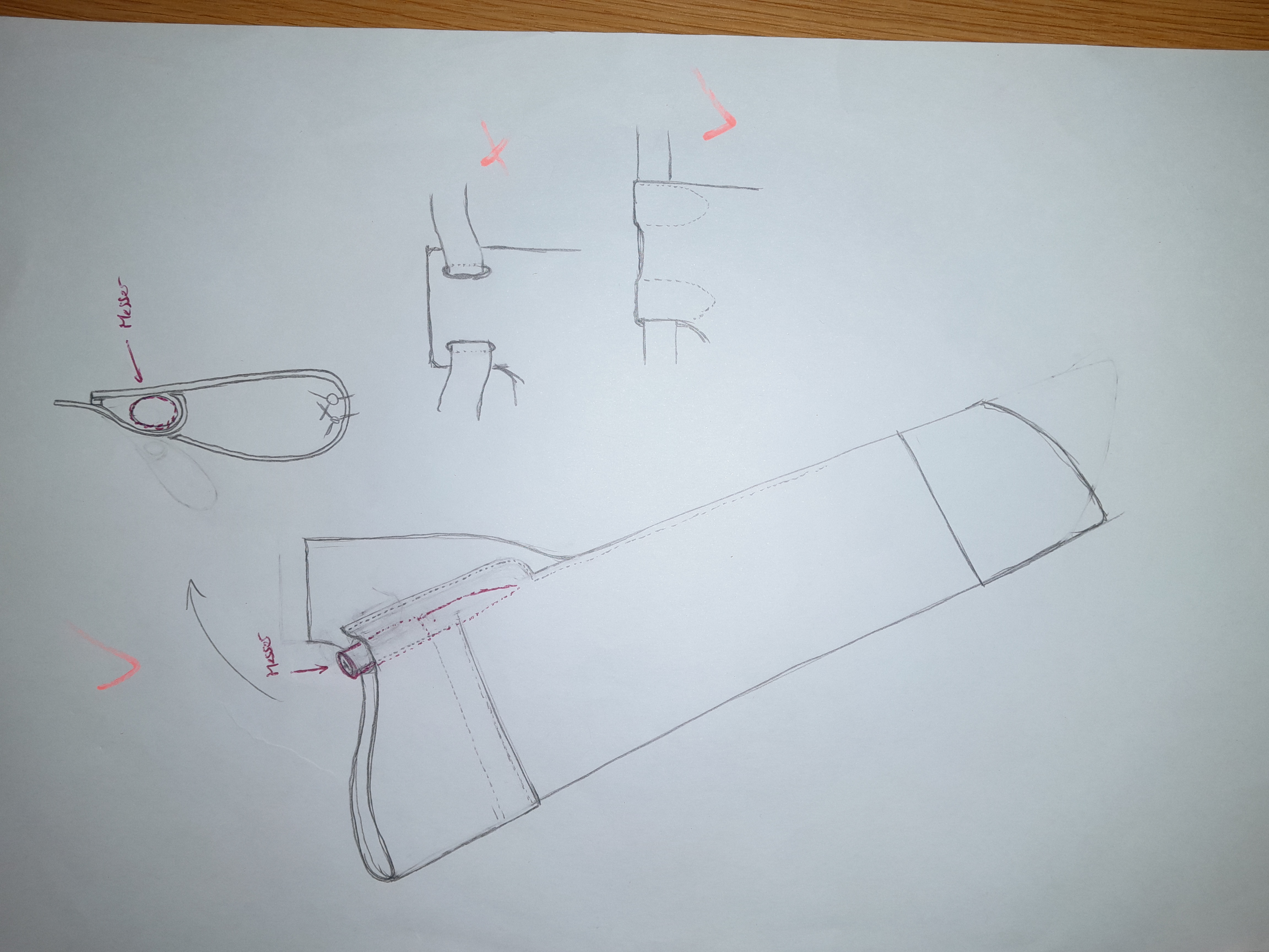

Erster Schritt: der Entwurf
So war der erste Entwurf zur Abstimmung mit den künftigen Besitzer. Die Proportionen passen nicht, das Messer ist größer, Skizze nicht maßstäblich

Gute Idee, ein Messer zu integrieren.

Ich hab nach einer Möglichkeit gesucht das Messer zu verstecken, damit die Optik des Köchers möglichst clean bleibt. Ich mag oft das Aussehen von Köchern mit aufgesetzten Taschen/Messerscheiden nicht.
