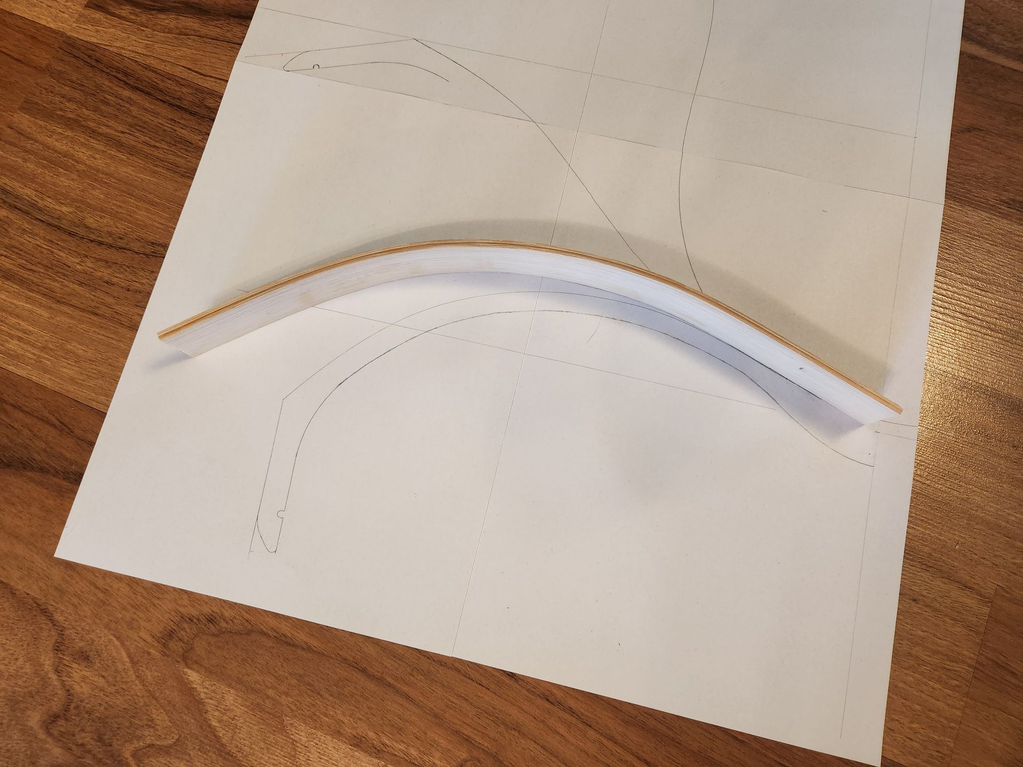

Meine laminierten Wurfarme werden nach außen hin dicker von 4 auf 5mm. Ich werde zuerst mal die Holzteile verkleben. Die Hauptbiegezone werde ich auf 3-3,5mm runter arbeiten und dann anhand des optischen Eindrucks entscheiden ob die 5mm im Kasan genug sind oder ob ich nochmal was Bauchseitig aufkleb.
Der wird in der Mitte kräftig an Reflex zulegen
Die Zeichnung zeigt die Form der Laminierform. Die Wurfarme haben eh ordentlich zurück gefedert. Ich denke mit dem Sehnenbelag wird der Reflex wieder so ca wie auf der Zeichnung werden.
...ich denke so max Dicke von 8-8,5mm Mitte Wurfarm . Gerade hohe Zuggewichte bei sehr kurzem Auszug + Kurzem Bogen, sind brutal zum Ziehen ;)
Ja auf so eine Dicke müsste ich meinem Plan nach ca hinkommen. 3-3,5mm Bambus, 3mm Horn, 2mm Sehne.

Heute ging mal einiges weiter. Hier seht ihr erstmal wie stark die Wurfarme zurückgefedert haben.

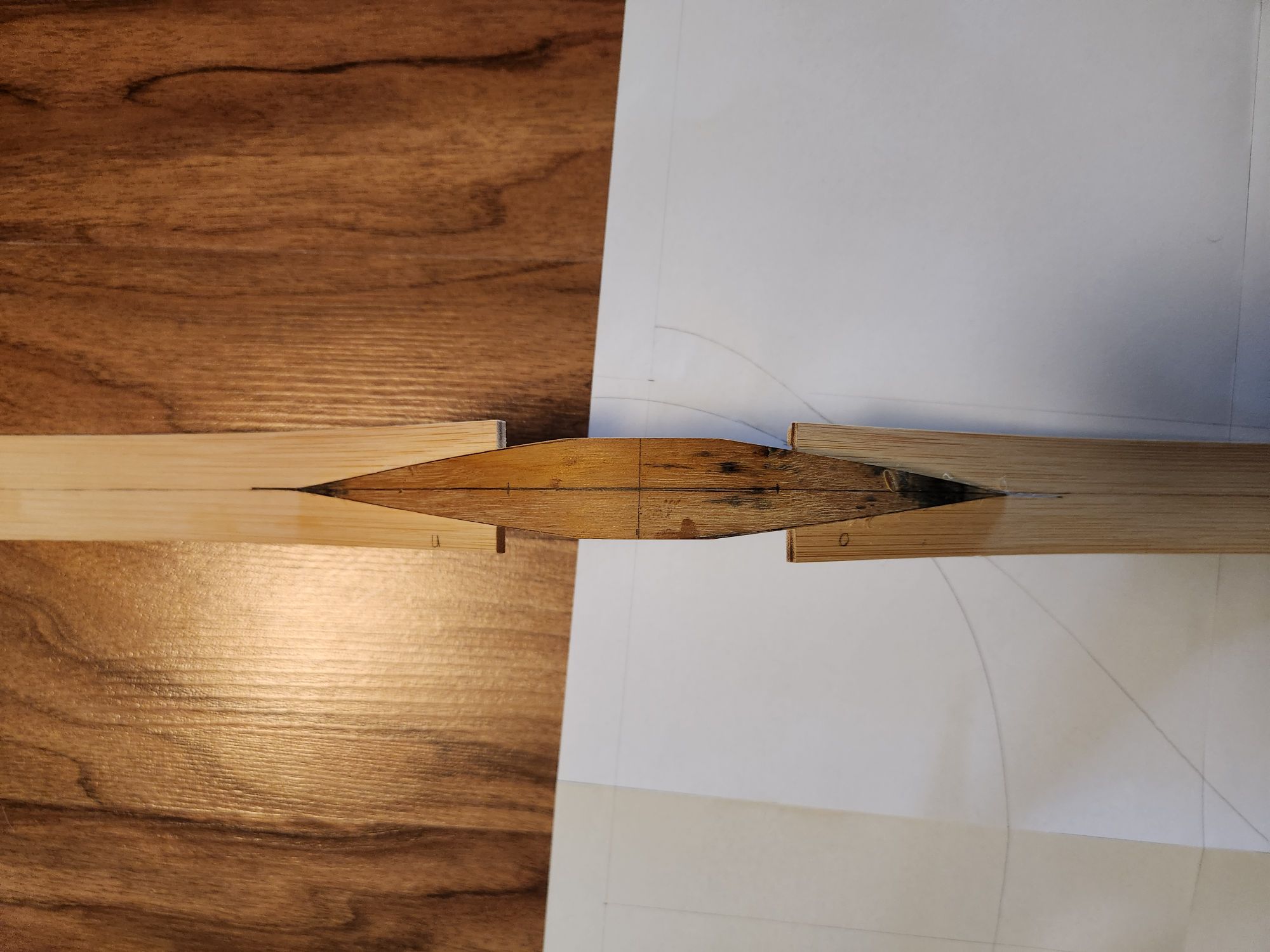

Heute gleich morgens den Spleiß am Griff geschnitten und auf die Wurfarme übertragen. Die Spleiße haben sofort gut gepasst. Der deflex ist etwas mehr als am Plan, aber das kommt der Auszugslänge ja zugute.

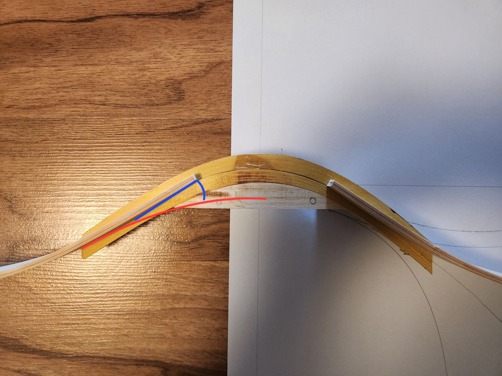

Mußt du nicht das Wurfarm Laminat an den Unterrand des Griffteils setzen damit du das Hornlaminat flächig aufkleben kannst und nicht einspleißen mußt?
Willst du die Pfeilauflage mittig setzen oder etwas in Richtung oberer Wurfarm und wenn um wieviele Zentimeter. Strebst du einen Centershot an ?
Beiträge: 2617
Hat gedankt: 228 Mal
Hat Dank erhalten: 339 Mal
Re: Flightbogen und Pfeile für Kolbingen 2027
Chirurg hat geschrieben: 13.09.2026, 22:05 Mußt du nicht das Wurfarm Laminat an den Unterrand des Griffteils setzen damit du das Hornlaminat flächig aufkleben kannst und nicht einspleißen mußt?
Mein Plan ist, das Griffstück wie Rot markiert zu formen, und den Blau markierten Bereich noch mit Holz zu unterfüttern. Ansonsten wäre der Fadeoutbereich zu schwach.
Ich will den Druckpunkt ungefähr mittig setzen, damit ich den Bogen nicht zu außermittig ziehe. Ich glaub bei der kürze würde sich sonst eine zu starke Asymmetrie in der Belastung ergeben. Von mitte Griff bis Anfang der Bambuslaminate sind es 35mm. Dort soll ca die schmalste Stelle sein.
Nein, kein Centershot. Der Griffhals soll aber maximal 20mm breit werden.
