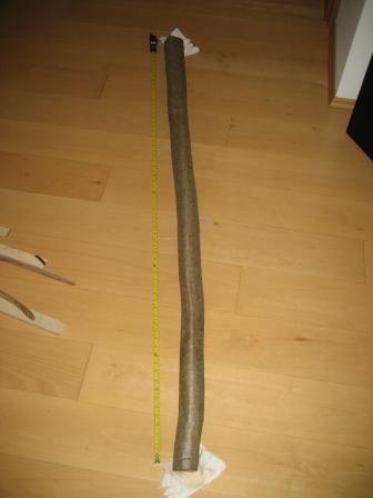

bin jetzt auch mal an ein Haselstrauch geraten und hab mir das schönste Stämmchen davon geschnappt. Hätte aber dazu ein Paar Fragen:
1. Wie Lager ich den Stamm zum Trocknen (Rinde an/ab, wie versiegeln, wie lange?)
2. Was würdet Ihr damit machen? Einen Bogen draus machen (viell. die Krümmung für nen Reflex nutzen?) oder versuchen ihn zu Spalten um zwo drauß zu machen?
Der Stamm ist 174cm lang, unten 8,5-9 und oben 6,5-7cm dick.
Hier zur besseren Vorstellung ein Bild:
Danke!

Beiträge: 10951
Re: --Haselnußbogen--
Mach einen Führungsschniitt mit einer Handkreissäge zB und dann spalten,
oder wenn möglich mit einer Bandsäge aufsägen.
Für den Rest, les hier :
http://www.fletchers-corner.de/index.php?topic=10935.0
Gruß acker
Vargo
Beiträge: 39
Registriert: 09.12.2008, 00:03
Beitrag von Vargo »
@ acker: Hab mir Euren Thread mal durchgelesen, zumindest größtenteils! Echt zu beneiden was Ihr Profis selbst unter Zeitdruck noch zaubert!
Leider konnte ich meine Frage damit nicht vollständig klären! Mein Problem ist das ich noch nie nen Hasel-Bogen gebaut hab. Würdet ihr mir Raten das Stämmchen zu Teilen oder lieber nur einen Bogen draus zu machen? Und falls Spalten, dann vor dem Trocknen, oder zum Trocknen lieber in einem Stück lassen, mit Rinde dran? Ich hab ja nicht den Anspruch das Ding so schnell wie möglich zu bauen sondern will in nächster Zeit erst noch zwei Laminatbögen basteln. Der Haselstamm kann also in aller Ruhe trocknen.
Moerki
Beiträge: 374
Registriert: 22.01.2009, 01:24
Beitrag von Moerki »
Hi Vargo,
meine persönliche Meinung, wenn du das Stämchen sägen kannst, dann säge es.
Ich wollte auch mal nen schönen Stamm Hasel spalten, hatte dann fast 180° Drehwuchs der gute, also nur was für den Kamin.
Oder wenn du dir nicht sicher bist dann lass ihn ganz und baue nur einen Bogen daraus, und der wird dann richtig gut.
Wegen Rinde, haben mir die Profis geraten: Rinde abmachen, Enden und Äste versiegeln und dann gemütlich trocknen lassen, könntest zwar auch ne Schnelltrocknung machen wie im Sapling Turnier beschrieben, aber wenn du noch andre Bögen bauen willst, dann kannst du ihn auch langsam trocknen lassen.
So, ich hoffe ich war ein guter Schüler und hab jetzt nix falsches erzählt, falls doch dann nich hauen, ich lerne noch  :P ;D
Gruß, Moerki

Beiträge: 10951
Eigentlich kannste die Rinde ruhig abmachen bei Hasel die ist sehr zahm beim trocknen.
Spalten / aufsägen würde ich ihn solange er noch feucht ist dann die Enden versiegeln und gut ist.
Bei dem Durchmesser kannste 2 Bögen aus dem Stamm bauen.
Beachte den klasse Buildalong des Raben im Saplingbow thread.
@Moerki: genau :)
Gruß acker

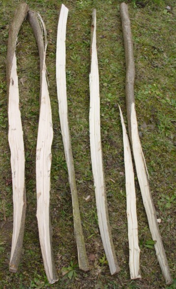

Silberwolke
Beiträge: 485
Registriert: 13.08.2008, 14:18
Beitrag von Silberwolke »
Ich habe in der letzten 2 Wochen 5 Hasel geerntet. Das war das Resultat. Seit dem Meine ich: Eine gute Hasel ist eine gespaltene Hasel. Sonst bin ich nie sicher, ob sie Drehwuchs hat.

Beiträge: 22857
Hat gedankt: 14 Mal
Hat Dank erhalten: 255 Mal
:D :D :D cool....
Du has ja so Recht!  ;)
