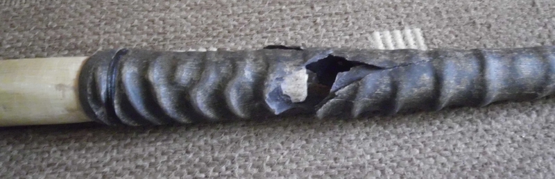

Re: Hornbogen als Selfbow
Danke, aber das war wohl etwas verfrüht. Die neue FF-Sehne hat keinen Schuß mehr abgegeben. Ich hab ihn gerade warmgezogen, da hats geknallt...Snake-Jo hat geschrieben:Glückwunsch!
Der Bruch ging vom erhabensten Punkt von einem der Riffel aus, wo wohl noch zu Lebzeiten der Antilope eine gewisse Abnutzung stattfand und so ein paar Fasern durchtrennt wurden. Genau über dem eingeklebten Holzzapfen.
Die Bogenlänge war zwar recht kurz - 165 cm effektive Länge im abgespannten Zustand - aber ich dachte, mehr als mörderisches Stacking kann mir kaum passieren. Ich hab den Griffbereich extra etwas länger gestaltet um noch den einen oder anderen Zentimeter rauszuschinden.
Sollte ich je wieder so etwas bauen, würde ich die Holzzapfen etwas kürzer machen (hier: 11 cm) damit sich mehr Horn biegen kann. Es ist übrigens gar nicht sooo schwierig, die Zapfen so zu gestalten daß sie genau ins Horn passen. Hat mich nur einen halben Nachmittag gekostet. Ich konnte sie dann mit relativ wenig Uhu endfest einkleben.
Jetzt kann ich mir dann überlegen, was aus den Überresten wird - welche Abmessungen sollte eigentlich ein Hornstreifen für einen Kompositbogen haben?
Georg

@Georg: Das ist Pech! Da hast du wohl ein sprödes Teil erwischt. Ich habe schon etliche von den Oryx-Stangen gesehen, die total versprödet waren. Die lagen sicherlich jahrzehntelang in der heißen Sonne Afrikas herum, bis einer auf die Idee kam, daraus ein Geschäft zu machen. Und dazu noch: die Wandstärke des Hornes ist am Ansatz (Kopf) am dünnsten. Hier wird das Horn aus Hautschichten entwickelt. Somit ist das eine Schwachstelle.
Aber für einen Komposit sollte das Material doch gut sein, oder? Sprödigkeit wirkt sich ja nur auf die Zugfestigkeit negativ aus. Zumindest bei anderen Werkstoffen (Beton oder Keramik hält Durckkräfte super aus) ist das der Fall.
- Beiträge: 8803
- Hat gedankt: 29 Mal
- Hat Dank erhalten: 103 Mal
@Georg: Beton oder Keramik wird aber auch nicht gleichzeitig noch gebogen....
Beim Bogenbauch wird das Material zusammengedrückt, aber die Kräfte kommen mehr von der Seite. Kompositbögen werden enorm gebogen, egal ob Bauch oder Rücken.
Aber Ferndiagnose geht nicht, eventuell ist ja nur der untere Bereich zu dünn/ zu spröde. Du müßtest einen Streifen schneiden und schauen, ob sich da etwas delaminiert. Würde ich aber erst machen, wenn die Maße feststehen.
Ich hatte auch schon Hornmaterial, welches außen spröde und rissig war und innen noch gut.
Hallo Captainplanet,
Wie Du schreibst: „……Der Bruch ging vom erhabensten Punkt von einem der Riffel aus, wo wohl noch zu Lebzeiten der Antilope eine gewisse Abnutzung stattfand und so ein paar Fasern durchtrennt wurden. …….“
Schließe mich hier an. Ich kenne diesen Horntyp nicht genau, sicher folgt der Faserverlauf der Aussenkontur, wenn diese am Riffelgipfel abgenutzt ist, dann laufen genau hier die Fasern schräg zur Oberfläche aus. Potentielle Schwachstelle.
Die andere oder zusätzliche Ursache „Versprödung“ kann natürlich auch Problem sein. Vielleicht testest Du das Horn einfach mal beim Heraustrennen von Hornstreifen für einen Kompositbogen, da gibt’s ja Reststücke, die man für Biegetests nehmen kann, ohne den eigentlichen Streifen endgültig ausgearbeitet zu haben. Ähnlich schreibt ja auch snake-Jo 12.07.17.
Die Belastung auf die Hornschicht bei Kompositbögen ist sowohl Druck als auch Biegung, hinzu kommen die bei Horn immer vorhandenen Materialinhomogenitäten. „Sprödigkeit“ wirkt sich auf Zug, Druck, Biegung und Schlag negativ aus. Wahrscheinlich erfolgte die Degradation des Materials von aussen her („Wind und Wetter“), sodaß tiefere Schichten noch intakter sind.
Ich vermute mal, daß sich die Welligkeit des Faserverlaufs nach innen etwas nivelliert, sodaß ein Abarbeiten des Horns von aussen her vielleicht einen Hornstreifen mit halbwegs durchgehenden Fasern und weniger degradiertem Material ergibt, für einen Compositbogen. Die Osmanen sind rel. kurz, sie haben ev. die kürzesten Hornstreifen
von allen Bogentypen? Bezüglich Länge: siehe z.B. A.Karpowicz, Bauanleitungen, vielleicht reichts ja. Man kann mit einem verlängerten Mitteneinsatz am Griff etwas „strecken“. Mit 3,5-5mm Horndicke im Biegebereich solltest Du aber bei einem Composit für ca. 40-80# schon antreten.
Grüße und viel Erfolg
Windkanter
