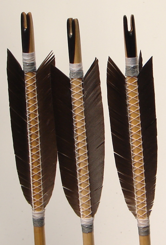

Ah also nur die "Wörtliche" übersetzung aus dem Englischen! Verstärkte Sehnenkerben am Pfeilschaft!
Vielleicht sollte man mal Wirklich ein Englisch-Deutsch Wörterbuch irgendwo im Wiki anlegen, schließlich gibt es ja noch Menschen die in den Anglikanischen Sprachen nicht so bewandert sind!
Dann würden aber auch Sehnenkerben mit "Auflagen" zu den verstärkten gehören und nicht nur welche mit Einlagen!
Zum Beispiel solche!
- Felsenbirne
- Beiträge: 3272
Re: Pfeile mit Selfnock eiern, die mit Plastiknock nicht.
@Dirk
deine Nocken sind unverschämt schön!

Dem kann ich mich nur anschliessen. Echt toll.mschwanner hat geschrieben:@Dirk
So eine Verstaerkung habe ich vorher auch noch nicht gesehen. Finde ich gut.
