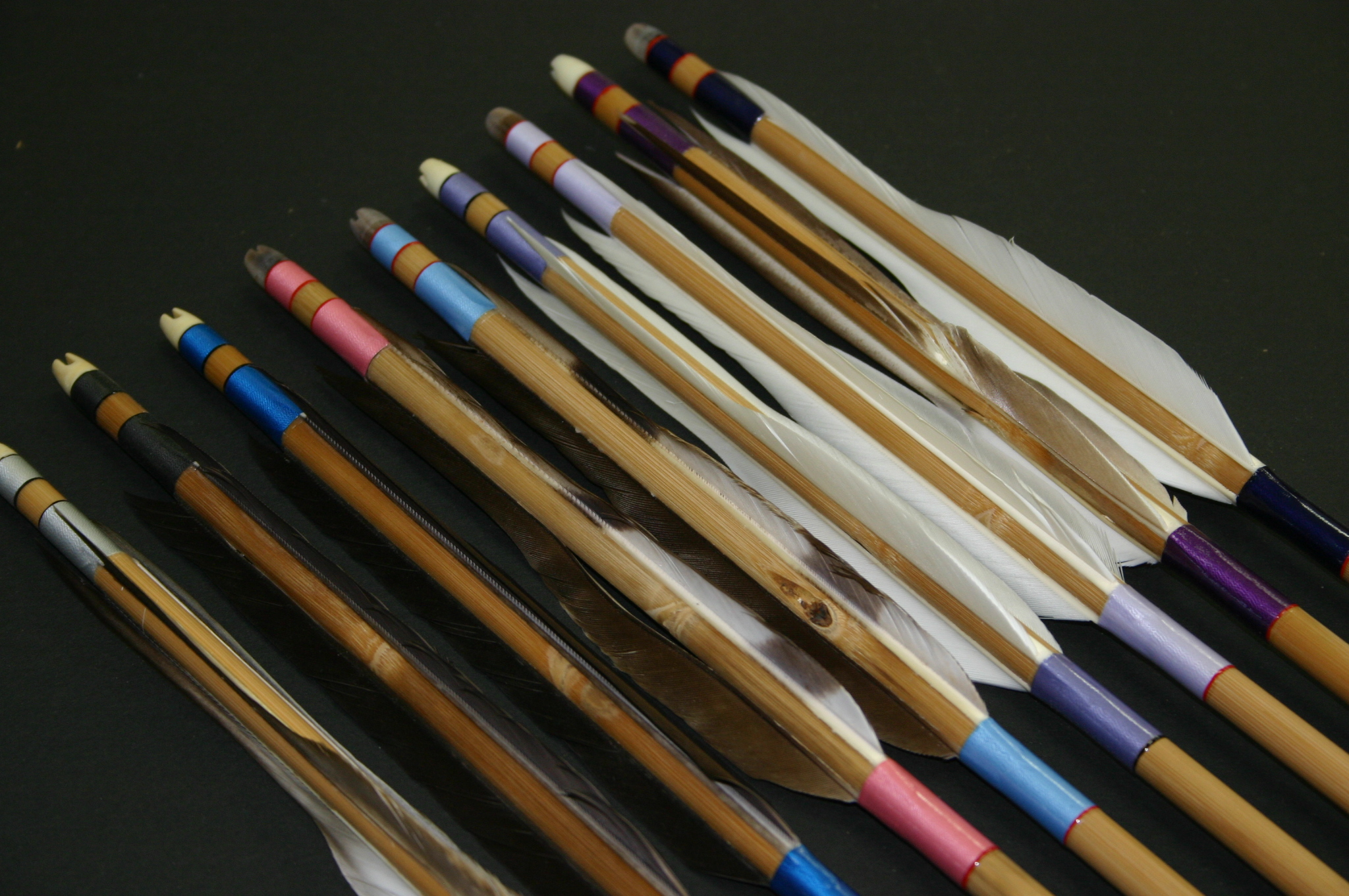

Hier ein schlechtes Bild zur Farbe...
unten der Faden auf der Rolle oben Pfeil mit Faden links fertig lackiert... rechts frisch gewickelt (gestern Nocke zerschossen >:( ) und grundiert...
Bild ist leider unscharf aber man sieht dass man kaum einen Farbunterschied sieht :P
Das war jetzt Flex-Coat Fixativ.
Lack hier ist Lamar Threadmaster...
Threadmaster ist recht pflegeleicht vom Mischen her - bleibt eher elastisch,... zieht auch etwas schneller an als Flex-Coat finde ich - wobei das immer auch von Gebinde zu Gebinde etwas variiert...
aber irgendwie... weiss nicht... Flex-Coat ist mir lieber...

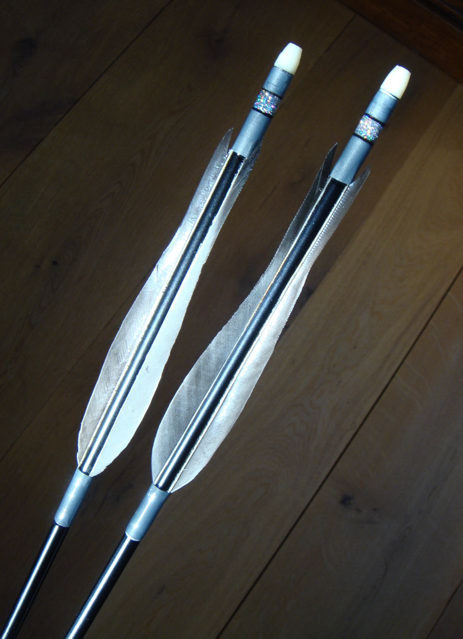

Die Alupfeile mit der blauen Wicklung die ich hier mal gepostet hatte sind z.B. exakt mittig ausbalanciert... sind 1913er für Enteki (Federn etwas lang aber naja...) Spitzen wiegen da 1,7g (hab' etwas weg-gedreht) dann müssen Federn, Wicklung und Nocke auch so viel haben...

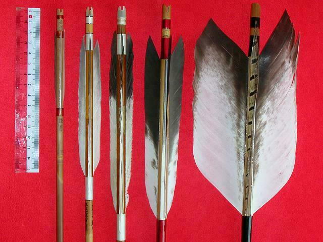

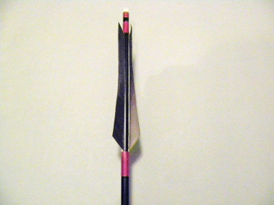

Legolas Kyudo Pfeile...?
Man sieht diese Art der Befiederung bei Makiwara Pfeilen (die gibt's auch mit Federn) und vor allem bei Enteki Pfeilen.
Eignen sich gut für Enteki weil sie schmal sind - auch für Makiwara... der sehr flache hintere Teil ist recht "knautsch-resistent".
Hergestellt hier aus der Aussenseite von Gänse-Schwingenfedern - eigentlich Resteverwertung... ;)
Fast in Naturform, nur halt etwas an einander angeglichen...

shokunin hat geschrieben:Legolas Kyudo Pfeile...?
Bis jetzt kenn ich nur die Standartfederform beim Kyudo! Und die die in den einzelnen Büchern hervor gehoben werden. (Kyudo Standart!?!?!)

Ich könnte nicht sagen ob es konkrete Regeln gibt aber es gibt auf jeden Fall eine Konvention...
Man sieht eigentlich immer nur die selbe Form.
Mal stehen die Federn etwas höher oder weniger hoch, mal sind sie eher eckig oder sie sind hinten abgeschrägt... aber sonst sind sie von der Art her immer gleich.
Die "Legolas" Federn sieht man zwar schon auch regulär in Jp Shops angeboten aber sie scheinen speziell für Enteki oder Makiwara zu sein.
Es scheinen sich nur wenige spezifische Federformen entwickelt zu haben... für's Matoschiessen, für Yabusame/Kasagake, für's Weitschiessen,...
Wäre interessant zu wissen ob es festgeschriebene Regeln gibt, in Jp denke ich wird es kaum nötig sein hier wahrscheinlich schon.
