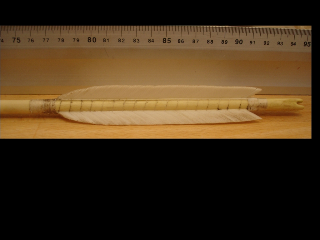

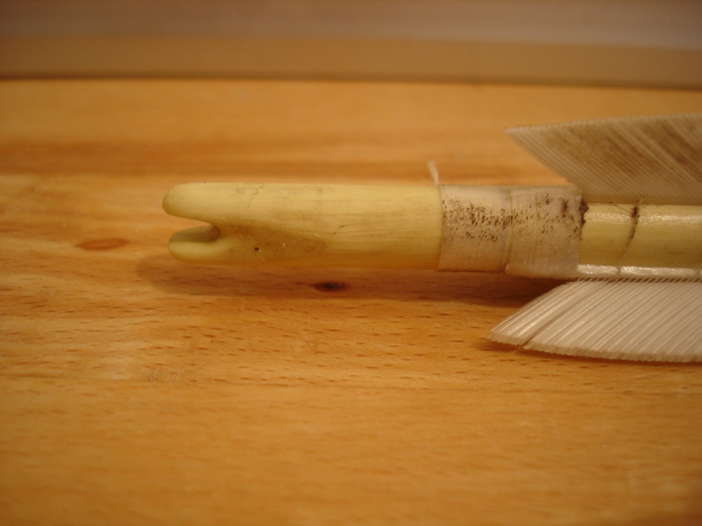

Ich habe von den ungeschliffenen Innsnseiten genommen die Du mir geschickt hast. Und eben gerade neue Schleifbänder besorgt für meinen Bandschleifer, die wollte ich ausprobieren.
Gänsefedern sind allgemein schon weicher und feiner als die vom Truthahn. Wenn man sie nur nicht zu hoch schneidet, dann flattern sie idR. auch nicht. Sie sind aber heimisch im Gegensatz zum Truthahn, was ich, zumindest im Bogenbau, bevorzuge
Deine Qualität ist hervorragend. Man erkennt gut, dass es nur die vordersten Fingerfedern sind.
Danke an dieser Stelle noch einmal!
...ausprobiert habe ich die Pfeile leider noch nicht...

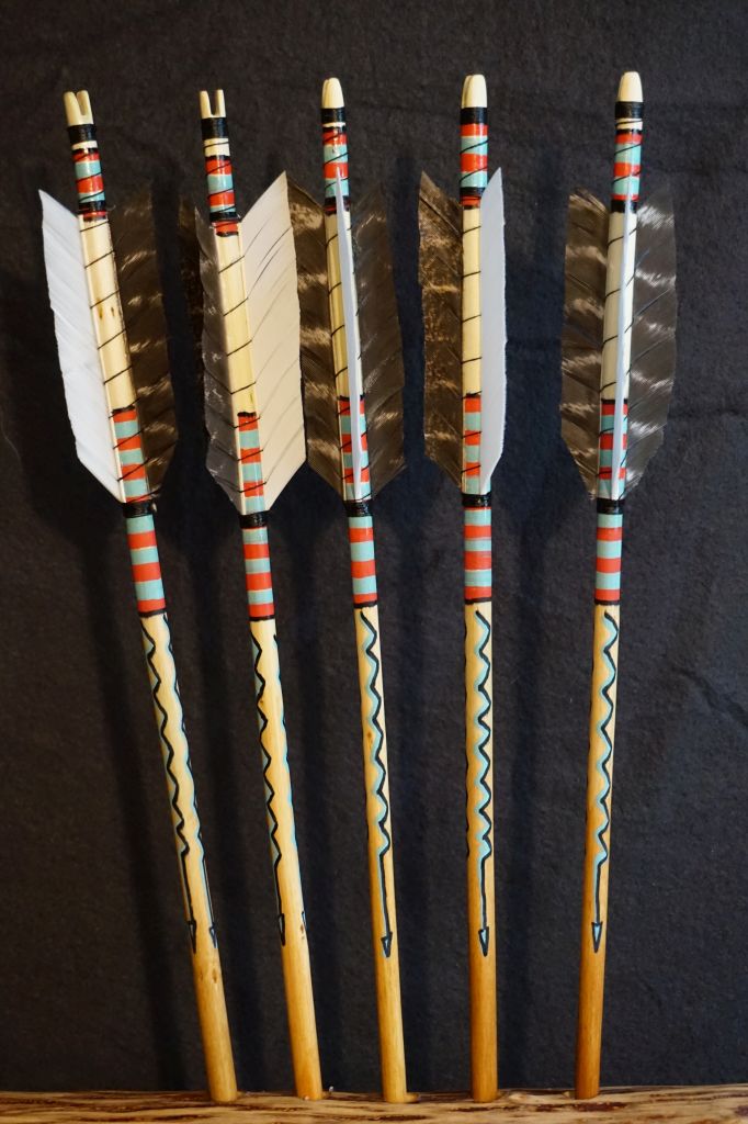

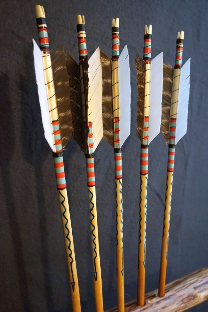

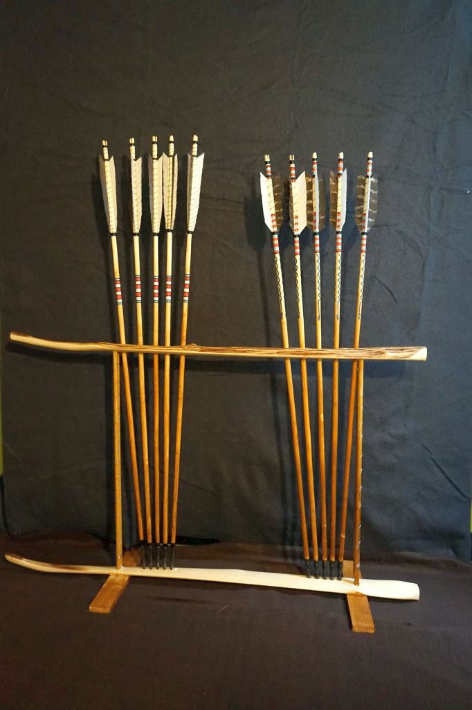

Hi Folks,

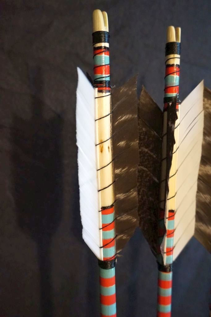

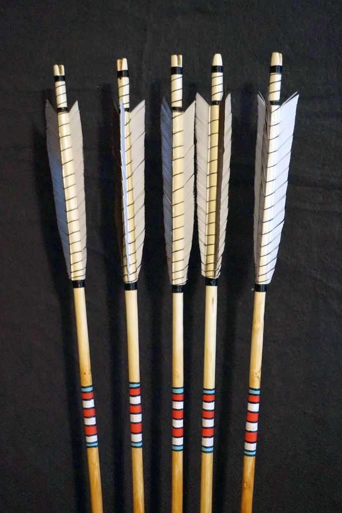

ich habe wieder 2 Sätze Naturpfeile fertig gestellt und ein Pfeilhalter(aus alten Wurfarmen) für Präsentationen. Hatte ja genug Bruch in letzter Zeit

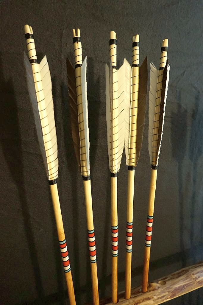

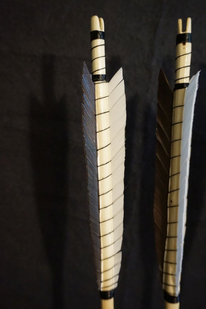

Die Pfeile auf der Linken Seite:
Liguster mit den geschmiedeten Spitzen von der Susanne aus dem Sap, nochmal Danke dafür
Sie haben 740grain und sind für meinen ELB mit 72# gedacht
Befiederung ist Gans
Zigarrenförmig
Die Pfeile auf der rechten Seite:
Forsythien mit Mittelalter 3D Spitzen( ich weiß... die sind nicht original
Sie haben 462 grain und sind für meinen Indianer-Bogen mit 52# gedacht
Befiederung Truthahn
Zigarrenförmig
Das Design ist an den Ishi Indianer angelehnt.

Sehr schön.
Die spitzeren Shieldfedern gefallen mir besser

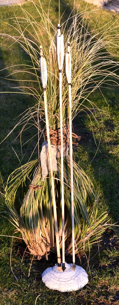

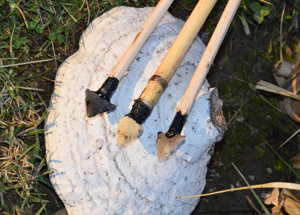

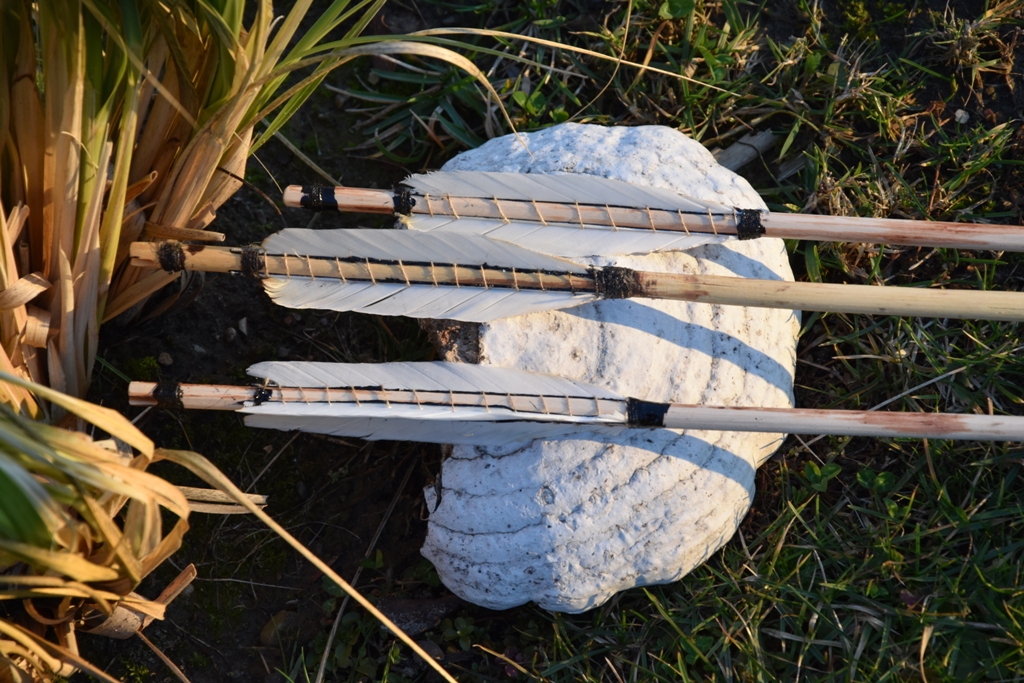

Als Anschauungsobjekte für meine Neffen und eines Freundes Tochter...
Bei allen in der Schule wird das Thema Steinzeit behandelt, und bei mir lief das Telefon heiss, Du hast doch so viel... Ja habe ich doch, selbstverständlich gebe ich Dir zum mitbringen, tja wo sind sie denn nur alle geblieben
Also machte der gute Onkel /Papas Freund schnell schnell ein paar neue.
Gut an den Spitzen habe ich gekleckert das muss ich noch reinigen und das Pech muss noch nachtrocknen dann können sie sie abholen.

Schöne Pfeile. Was für Schösslinge hast Du verwendet?

Schneeballblättrige Blasenspiere https://de.wikipedia.org/wiki/Schneebal ... asenspiere
Habe ich auch anfänglich für Schneeball gehalten http://www.fletchers-corner.de/viewtopi ... it#p489876
Aber das muss man ja nicht unbedingt sagen. die Schösslinge eignen sich hervorragend für den Pfeilbau.

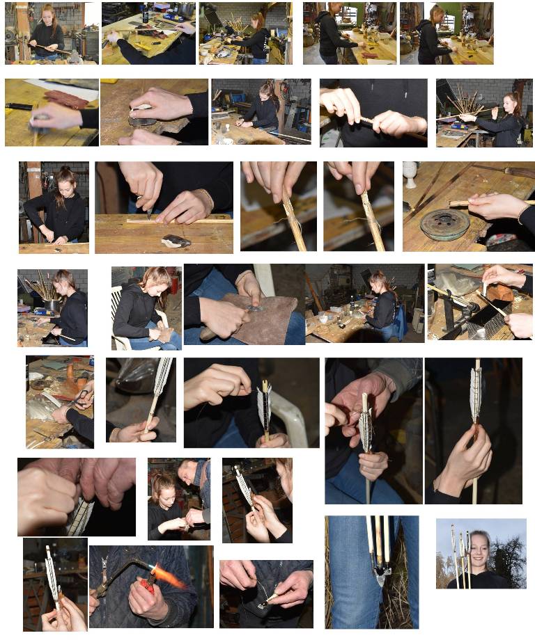

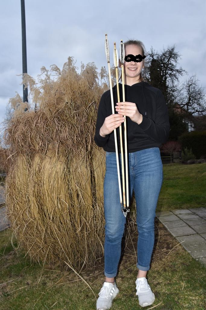

Ich habe mich als Pädagoge geübt und am Samstag für eine Präsentation Pfeile gebaut.. nein gezeigt wie man Pfeile Baut.
Aus drei Epochen Paläo- Neolithikum und Mittelalter. Sorry ich habe nicht gefragt. Ein bisschen Persönlichkeitsschutz muss sein

Solche wunderschöne Pfeile wie Du sie uns zeigst, schiesst Du damit auch bzw. wie ziehst Du die Widerhaken wieder aus der Scheibe? Geht das ohne Totalschaden?
Sorry für die Anfängerfrage...

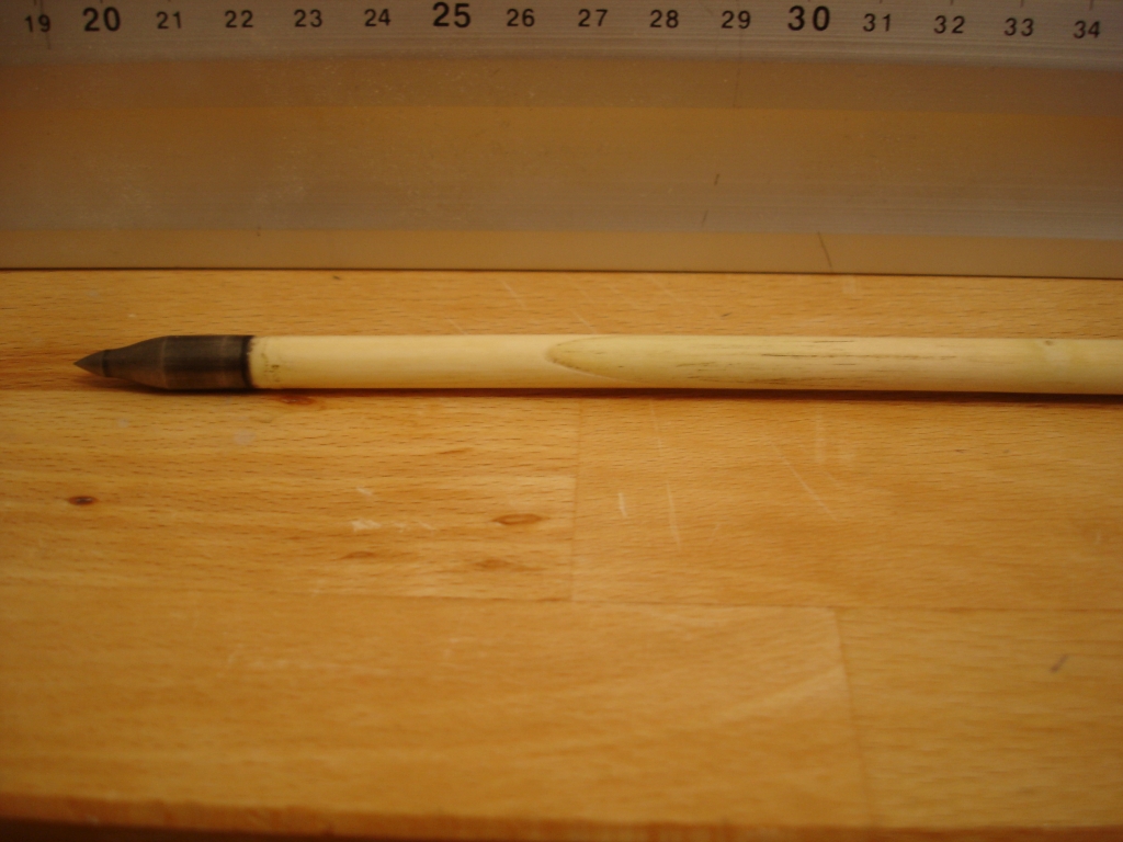

Ja und nein
Auf speziellen Turnieren der Meisterschaften der prähistorischen Jagdwaffen habe ich schon einmal mit Silexspitzen geschossen. Da schiesst man auf Scheiben aus Schaumplatten. Die Scheiben werden aber sehr in Mitleidenschaft gezogen, das Problem ist aber, dass der Aufschlag das Birkenpech erschüttert und weich macht und ich nach einigen Zielen die Spitze verloren habe. Nun sie blieb in der Scheibe stecken. Aus diesem Grund habe ich andere gedrehte Spitzen aus Geweihspitzen. Die lassen sich ohne weiteres wieder herausziehen. Schäfte aus Schösslingen oder Spaltlingen und die Befiederung sind da aber Pflicht und selbsverständlich.
Auf einem normalen 3-D Parcour sind die natürlich nicht erlaubt. Da hätte man auch keine Chance die wieder aus der Scheibe zu ziehen.
Da sind die Geweihspitzen beschrieben
http://www.fletchers-corner.de/viewtopi ... in#p467991
Ja Fazit: Mit solchen Spitzen schiesse ich nicht das sind Ausstellungsobjekte. Mit so gemachten Pfeilen hingegen schon.
