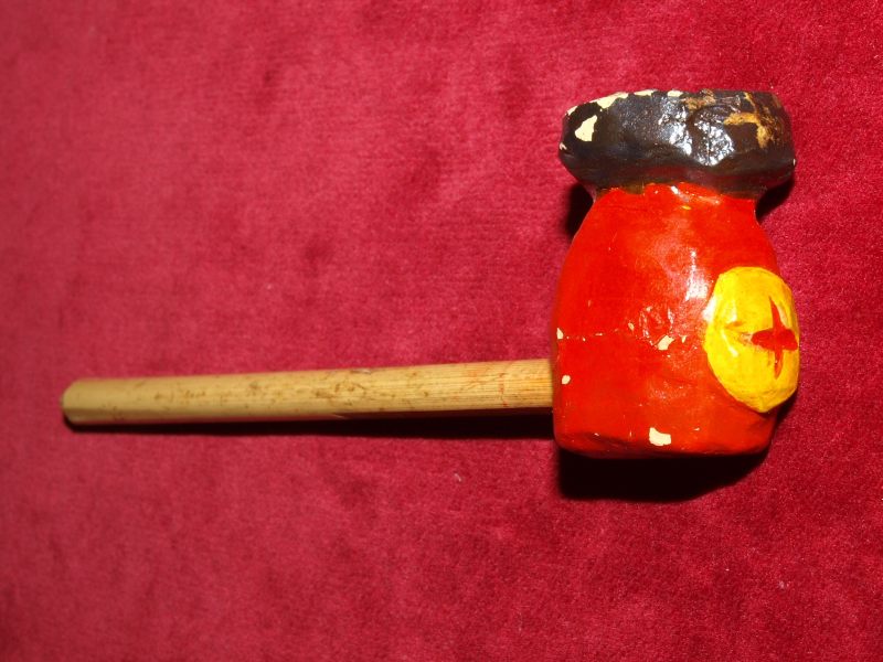

Weihnachten bei den Eltern habe ich meiner allererste, selbstgebaute Pfeife gesucht und gefunden. Ich hatte sie damals im zarten Alter von 14 zum Indianerles-Spielen benötigt.
Hier zwei Bilder von dem guten Stück. Kopf aus mürbem Kalkstein; Mundstück aus Bambusrohr. Läßt sich immer noch rauchen.

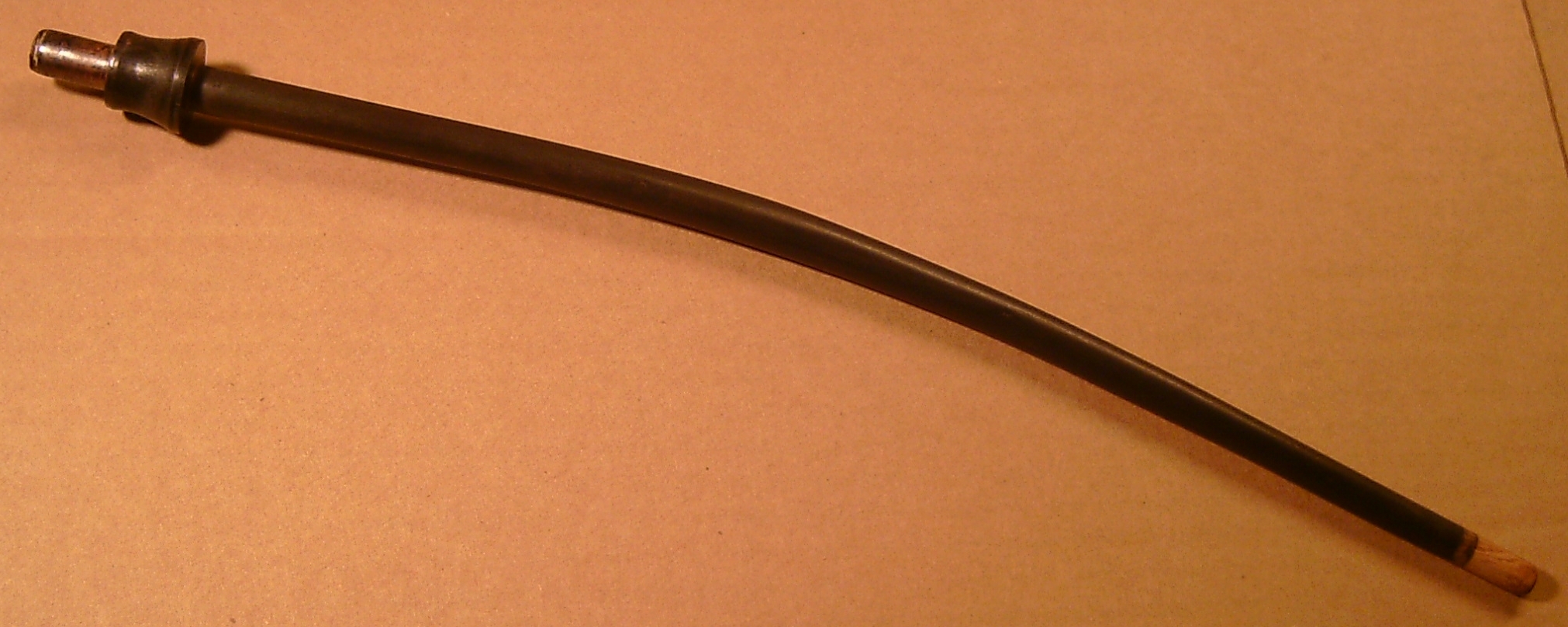

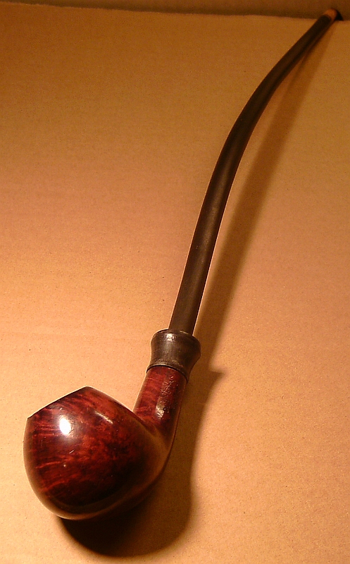

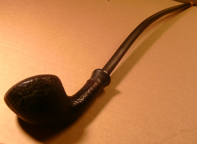

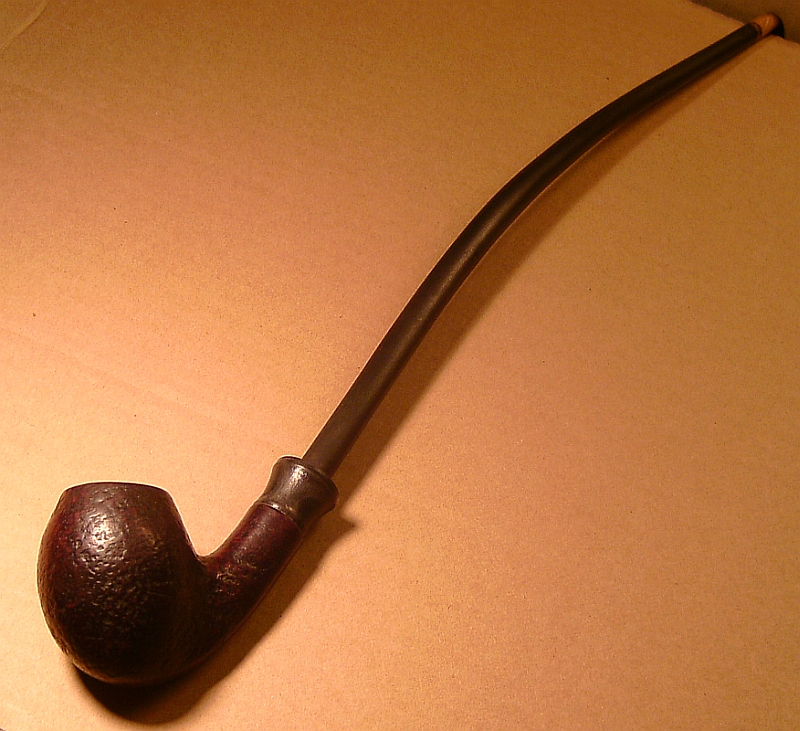

Ich hab auch was fertig...
Habe ein langes Rauchrohr aus Forsythie hergestellt, das auf mehrere meiner Standard-Pfeifenköpfe passt.
(Details im nächsten Beitrag von mir...)

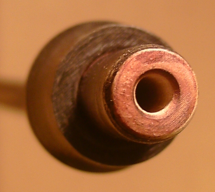

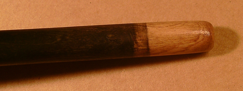

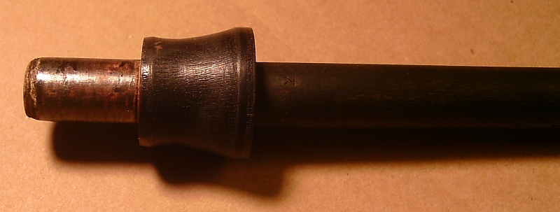

Re: Hobbit-Pfeife, Lesepfeifen & andere selbstgebaute
Die Forsythie ging super!
Sie war schon trocken. Ca. 1/2 Jahr ...
Ich habe zuerst den Stab sehr sorgfältig mit Heißluft begradigt.
Dann mit einem Messingstab aufgebohrt.
Den Stab hab ich vorn in Bohrerform geschliffen und dann LEICHT plattgeklopft, so dass er da minimal breiter wurde.
Ging hervorragend!
DANN habe ich die endgültige Form gebogen, den Zapfen hergestellt, und als Übergang zu den Köpfen einen Hornring auf den Holm gesetzt. Dann feingeschliffen und schwarz gebeizt.
Ging hervorragend!

@Rabe nettes Rauch-Rohr habe ähnliches vor, ich will nur das eigentliche Mundstück (die letzten 3cm) aus Horn fertigen, Horn ist klassisch für Pfeifenmundstücke und ist nicht so schnell durchgekaut

@Rabe: Sehr, sehr schön!
So hatte ich mir das vorgestellt.
Ich habe inzwischen auch Forsythie geerntet und gleich entrindet. Trocknet offenbar in diesen dünnen Maßen ohne Risse. Ich liebe diese dichten, gelben Hölzer!
@Chirion: Ja, klar, wenn du die Pfeife zwischen den Zähnen festhälst. Lesepfeifen werden aber meist in der Hand gehalten. Der Geschmack von Horn ist nicht Jedermanns und das Pfeifenholzmundstück schmeckt mir wunderbar.

@Rabe: meisterliche Arbeit ,sauber und elegant
besser geht es nicht !
