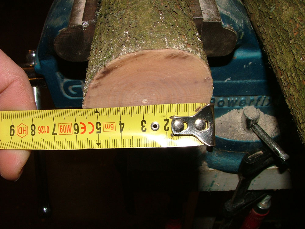

Stelle hiermit den Kandidaten Holler vor, aus eigener Zucht im Garten neben dem Komposthaufen, 170cm lang, 43mm bis 62mm ohne die Rinde dick und deutlicher Deflex, ist ja wohl auch so üblich bei Holler.

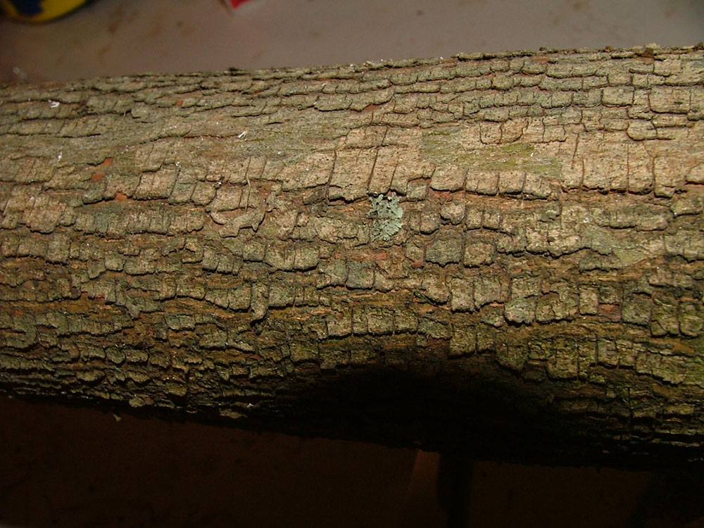

leicht moosige Hartriegelrinde

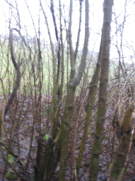

Grob hergerichtet
Grob hergerichtet
Vorstellung des Hartriegels: 1720mm x 40/35mm
Habitat(Hecke)
Habitat(Hecke)

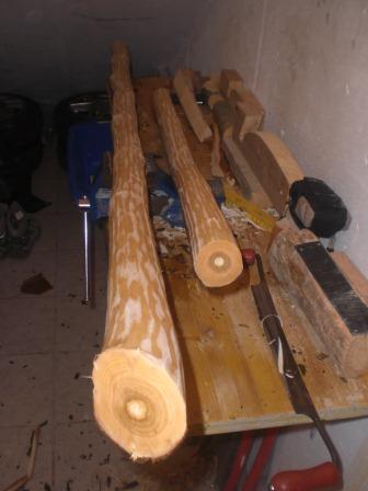

Hier nun ein kleiner Bericht von meinem Baufortschritt,vom Entrinden bis zum groben herausarbeiten. ;D
Das Entrinden beginnt
Beide Rohlinge sind entrindet,schwitz schwitz
Hier ist der grobe Entwurf bereits aufgezeichnet
Die Seiten des Vorderbogens werden grob herausgearbeitet
Hier ist der Vorderbogen in der Dicke minimiert
Hier sieht man schön den Markkanal
Die Seiten des Hauptbogens werden grob herausgearbeitet
Hier ist der Hauptbogen in der Dicke minimiert
Hier der Markkanal des Hauptbogens
Naja,das sieht doch schon mal sehr vielversprechend aus
Benötigtes Werkzeug bis jetzt:
Klappsäge,Ziehmesser,Meterstab und ein Bleistift ;)
So,nun noch die Enden versiegeln und trocknen lassen.
Schöne Grüße aus TIROL

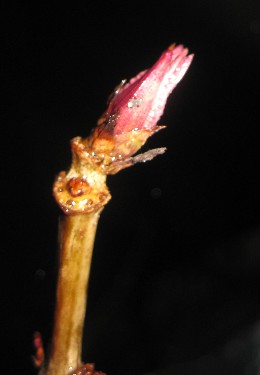

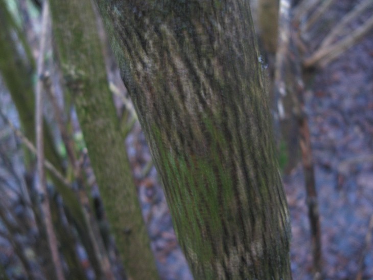

Also dann auf gehts, hab heut das letzte Tageslicht ausgenutzt und der ersten Kandidaten geerntet
ein Hartriegel ich glaube es ist Cornus mas, falls ich falsch liege mich bitte zu berichtigen
Dieser Stängel hats mir angetan
frisch abgeschnitten
die Rinde des Hartriegels
das obere Ende
das obere Ende
ein Zweig
ein Zweig
Knospen
Knospen

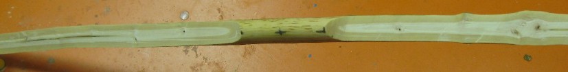

Die ersten Bearbeitungsschritte
der obere Wurfarm wird auf den Markkanal runtergearbeitet
sieht dann von der Seite so aus
der andere Wurfarm auf den Markkanal runtergearbeitet mit dem verwendeten Werkzeug
die Seitenansicht nach der Bearbeitung der Wurfarme, als nächstes folgt die seitliche Bearbeitung
die Seiten sind abgezogen, nun wird der Griff grob rausgearbeitet
runter mit der Pelle und das sieht dann in der Seitenansicht so aus
dieser Wurfarm hat 2 Problemstellen
meine Geheimwaffe bei dem Turnier, die Griffkompression in der Trocknungsphase
schließlich noch der Längsverlauf nach der Bearbeitung
so der darf jetzt ins Trockendock
