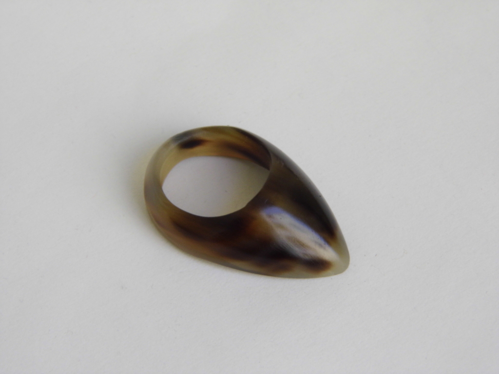

Im Norden was neues ...

Re: Daumenringpräsentationsthread
Man man man.....
Material?
Und bitte mehr Fotos!
Ansonsten sieht das sauber aus Simon.
Warum so spitz zulaufend?
Material: Stabverleimte versteinerte Elefantenhaut
Mehr Fotos
Danke
Ich hab mich an 3 spitz zulaufenden Originalen orientiert und hatte da schon beim letzten Ring kein Problem mit, also hab ich das wieder gemacht.
Ich glaube definitiv und das mit Gewissheit, dass du mich auf den Arm nimmst.
Gefällts dir da? Willste noch nen Nuckelfläschchen?
Material ist halt wie immer - Horn. Und mehr Fotos gibts - wie immer - nicht
@Simon
Ist da jemand angesäuert?
Wenn du nur ein Foto von unten machst, ist das wenig aussagekräftig für welche die sich an der Form orientieren wollen.
Der Knackpunkt bei den Ringen ist immer die Innenseite. Ist Sie gerade, gewölbt oder ist Sie mit Leder ausgekleidet?
Zumal würde ich bei Horn sagen, dass du die Wandung zu dünn gemacht hast.
Daher die Frage nach dem Material.
Erstmal: Danke Agga.
Simon
Hab mal in grün gesenft.Janitschar hat geschrieben:@Simon
Ist da jemand angesäuert? hä?
Wenn du nur ein Foto von unten hä?
Ist Sie gerade, gewölbt oder ist Sie mit Leder ausgekleidet? hä? grade Innenfläche? Wie solln das gehen? Und Leder oder kein Leder ist eh ne persönliche Vorliebe, die man mal ausprobieren kann, oder nicht.
Zumal würde ich bei Horn sagen, dass du die Wandung zu dünn gemacht hast. Der letzte Ring war noch dünner
Daher die Frage nach dem Material. Ich habe noch nie ein stabileres Material als Horn, das diese Transparente Optik von blondem Horn hat, gesehen, weshalb ich davon ausging, dass dieses Horn zweifelsfrei als Horn zu identifizieren sei, weil halt sonst nichts so aussieht.
