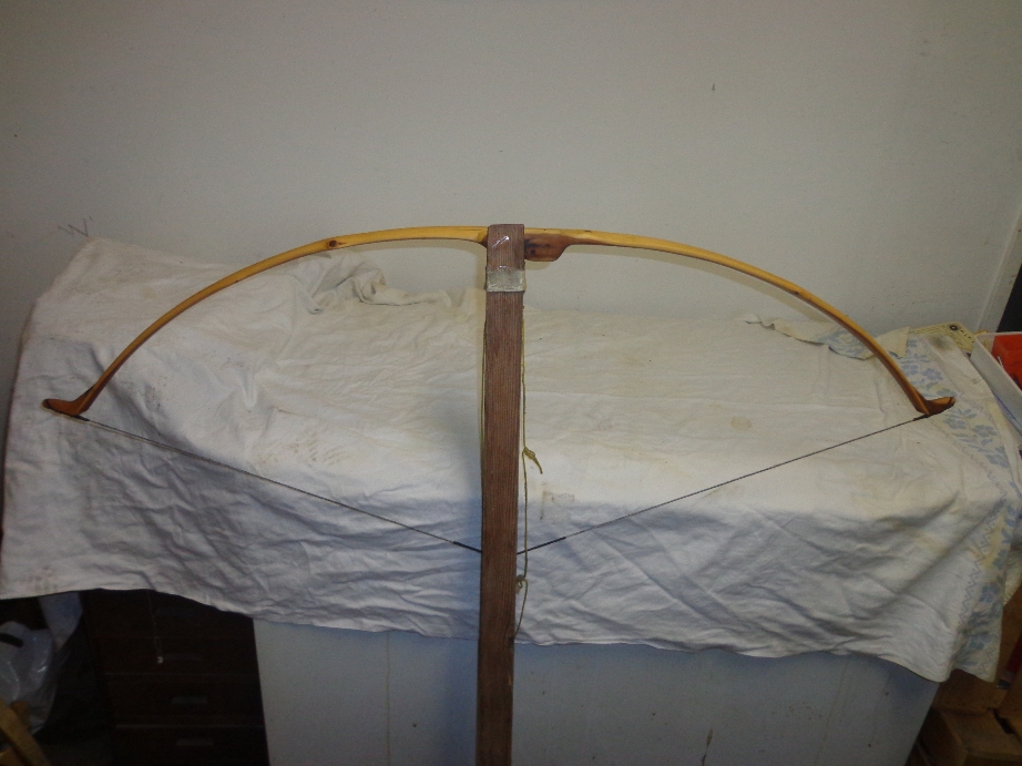

Es gibt neue Tillerfotos:
Bogen ungespannt:
Standhöhe bischen mehr als 6" (sollte für das Bögelchen reichen oder?)

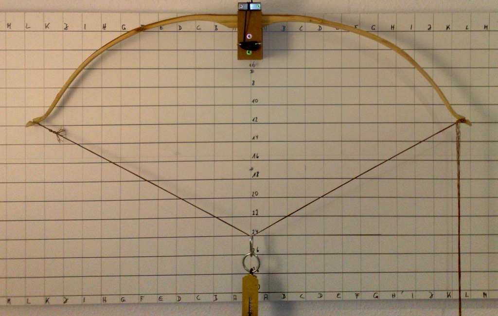

ca. 26# 20"
ca. 32# 22"
ca. 38# 24"
und da bin ich ja wohl schon im Grenzbereich - und noch nix gebrochen :)
Aber jetzt wünsche ich mir doch ne echte Tillerbeurteilung und zwar schonungslos - bitte
Viele liebe Grüsse - der vom Bogenbau infizierte Neumi

Meun. Ich seh da rechts zwischen E und G und links zwischen G und H noch büschn Handlungsbedarf, aber schön langsam. Cheers, jetsam

Rechts zwischen H und I biegt er zu viel (wenn er da nicht ungespannt nen Deflex hat - entsprechendes Foto fehlt)

Guckst du hier:
http://www.fletchers-corner.de/viewtopi ... 75#p422126
@Neumi
Es wäre gut, wenn du zu den Tillerbildern jeweils den ungespannten Bogen dazupackst.
LG Zwirn

Hallo und guten Morgen Allerseits, und sorry für das fehlende Foto (ich habe den Beitrag editiert - und danke Zwirn für den Hinweis). Viele Grüsse - Neumi

Erstmal Respekt, was du aus dieser Eibe herausholst :D ! Als Neuling hätt ich mcih das nicht getraut!
Vom Tiller her würd ich mal so weitermachen:
Gruß Benedikt

Also, da der Stave einige Wellen aufweist, ist das mit einem Rat beim Tillern per Bilder so ne Sache!!!
LG Zwirn

High und schon mal vielen Dank für Eure Meinungen. Ich habe jetzt erst mal die Tips aufgehübscht :) . Was den Tiller betrifft, werde ich demnächst eine Videoanalyse machen (Standbilder bringens absolut nicht) und erst dann wird wieder scharfes Werkzeug eingesetzt. Stay tuned O0

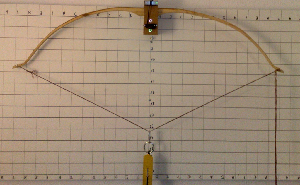

Guten Abend Allerseits, ich denke, dass ich jetzt mit dem Tillern soweit fertig bin und dass der Bogen eingeschossen werden kann. Hier die aktuellen Fotos. Die vorherigen Angaben zum Zuggewicht muss ich nach Oben korrigieren :) , da der Zeiger der Federwaage verbogen war und deswegen zu wenig angezeigt hat.
Abgespannt mit 2" Set (wird bislang nicht mehr grösser und Stringfollow, den ich vorher noch hatte, zeigt sich jetzt praktisch nicht mehr)
Standhöhe 5", Bogenlänge N/N 130 cm
Vollauszug 24" mit 36#, wobei noch mehr geht (25" auf alle Fälle), aber dann ist der Sehnenwinkel bei 90° und mir wird's zu riskant weiter zu ziehen
Ich hab jetzt den Kompromiss gewählt zwischen Ästhetik und gleichmässiger Biegung, mit etwas mehr Augenmerk auf gleichmässiger Belastung der Wurfarme.
So bis demnächst nach dem Einschiessen und wenn nix bricht, dann in der Präsentation.
Herzliche Grüsse aus Verne und nochmal vielen Dank an wirklich alle, die geschrieben haben - Neumi

Und warum willst Du dem guten Stück in diesem Bereich nicht noch mehr Biegung geben? Der Bereich ist ziemlich steif. Der griffnahe Ast bekommt die ganze Biegung ab, was sicher auf Dauer nicht gut ist.
Danach passt es nämlich so halbwegs.
Palmström

Hallo Palmstroem, die Stelle sieht ziemlich steif aus, so aufm Standbild. Wenn ich aber den Bogen ziehe, bewegt sich das ziemlich gut. Aber da gibt es noch ein anderes Problem - vielleicht ist das aber auch nur ein Verständnisproblem. Wenn ich jetzt für eine stärkere Biegung an der Stelle sorge, ist es dann nicht so, dass der Gesamtauszug ungleichmässig wird und ich am anderen Wurfarm für mehr Biegung sorgen muss?? Das versteh ich nicht so ganz.
Beiträge: 22583
Hat Dank erhalten: 142 Mal
Re: Eibe-Stamm mit vielen Ästen
Wenn rechts der obere WA ist, kann er da in der Tat noch etwas mehr vertragen!
Der obere WA SOLL etwas weicher sein, dann kommt der Pfeil besser über die Hand und "reitet" nicht.
Richtig ist, dass sich beim Verändern EINER Stelle die GESAMTE Geometrie ändert.
Wir reden hier ja aber nur noch über einen "Hauch"...
Letztlich kannst aber nur DU das am Objekt selber entscheiden.
Solche Feinheiten sind dann schon die Grenze der "Fernbeurteilung" per Foto...
Du hast völlig richtig erkannt, dass die BEWEGUNG, also das Biegeverhalten, der Biegungs-ABLAUF mit einbezogen werden muss...

So abwegig ist Dein Tiller gar nicht. Im Wurfarm sind natürliche Knicke drin und die auf dem Bild rechts grün markierte Stelle scheint eher gerade bzw. sogar etwas deflex zu sein.
Au das Andere steht schon alles geschrieben... tschuldigung hab ich nicht fertig gelesen.
Ich hatte einmal ein ähnliches Stück Holz, mit etwa den selben Problemen und letztendlich auch etwa dem gleichen Ergebnis.
Freu Dich, das werden ganz giftige Zwerge.

Da hat Neumi sicher recht mit dem Kompromiss. Die Stelle ist schon an der Biegung beteiligt, ich habe das mal mit 2 Splines von der gleichen Stelle dargestellt.
Soviel zum Thema Fernbeurteilung...
Also alles gut.
