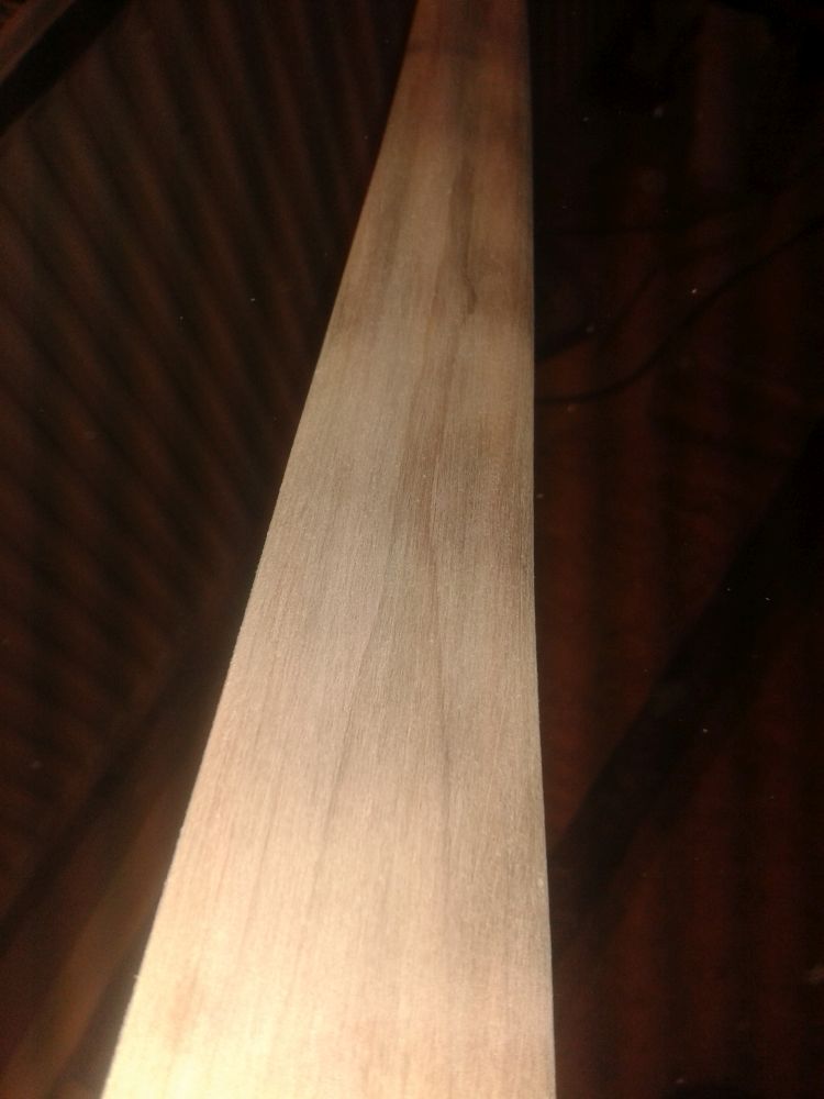

Als nächstes hab ich mal den Rücken noch etwas mehr gerundet, als ehr eh schon ist, Trapping sizusagen, um den Bauch zu entlasten.
So siehts von der Seite aus:

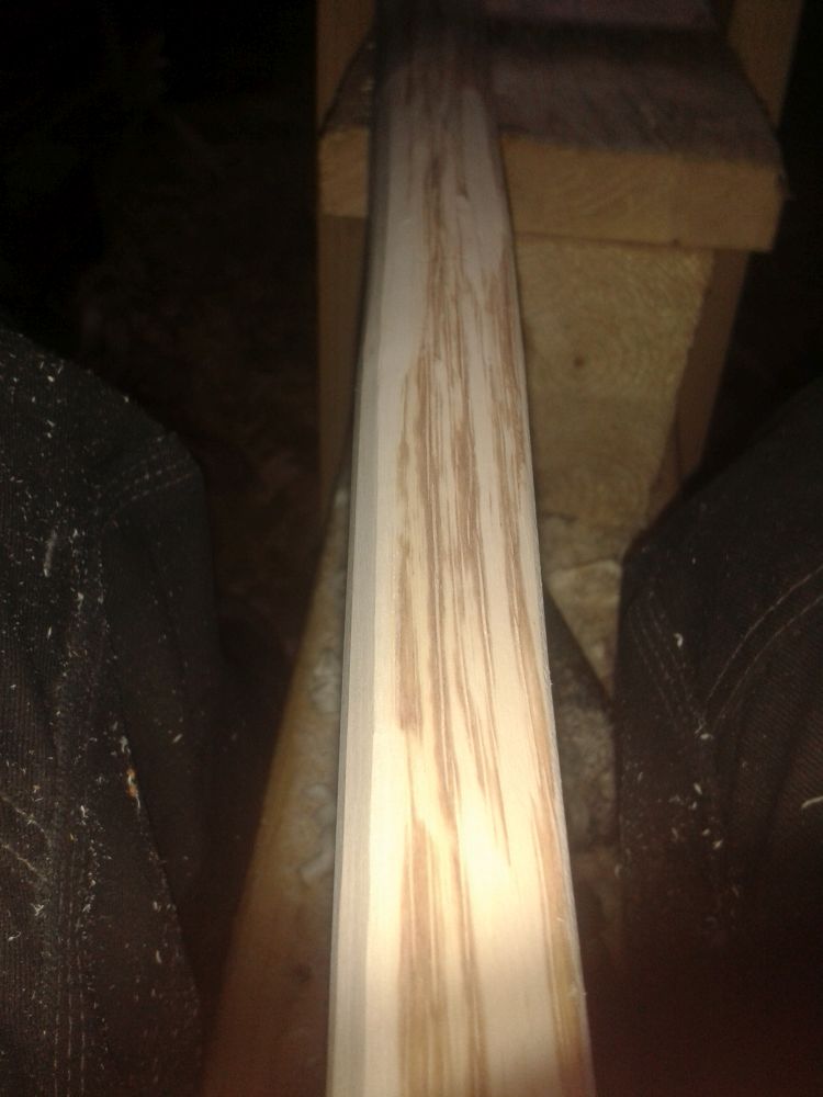

Und so von oben, links schon angeschrägt, rechts normal:

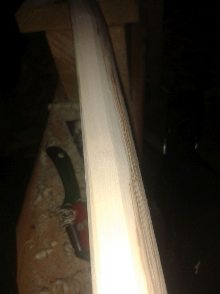

Dann mal grob auf 35#@28" im Vollauszug getillert, morgen kommt der Feintiller.

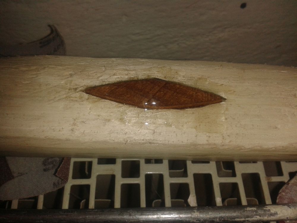

Hab auch noch ne kleine Intarsie in den Griff eingelassen, ich konnte mich nicht halten(Ist auch aus Ulme) ;D ;D ;D
Okay, hatte es eilig und hab etwas ungenau gebeitelt......::)
Verklebt:

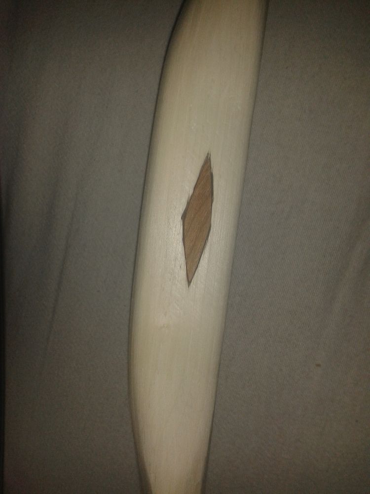

Und Geschliffen:

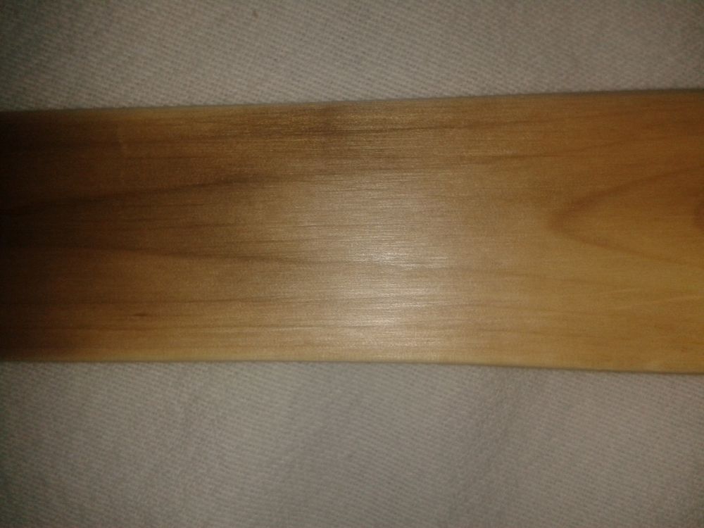

Nach dem Rösten:
Dann noch feingeschliffen und geölt :)
Das Schöne: Der geröstete Bauch wird dann erst richtig schön, aus einem öden graubraun wird ein sattes Haselbraun :D
