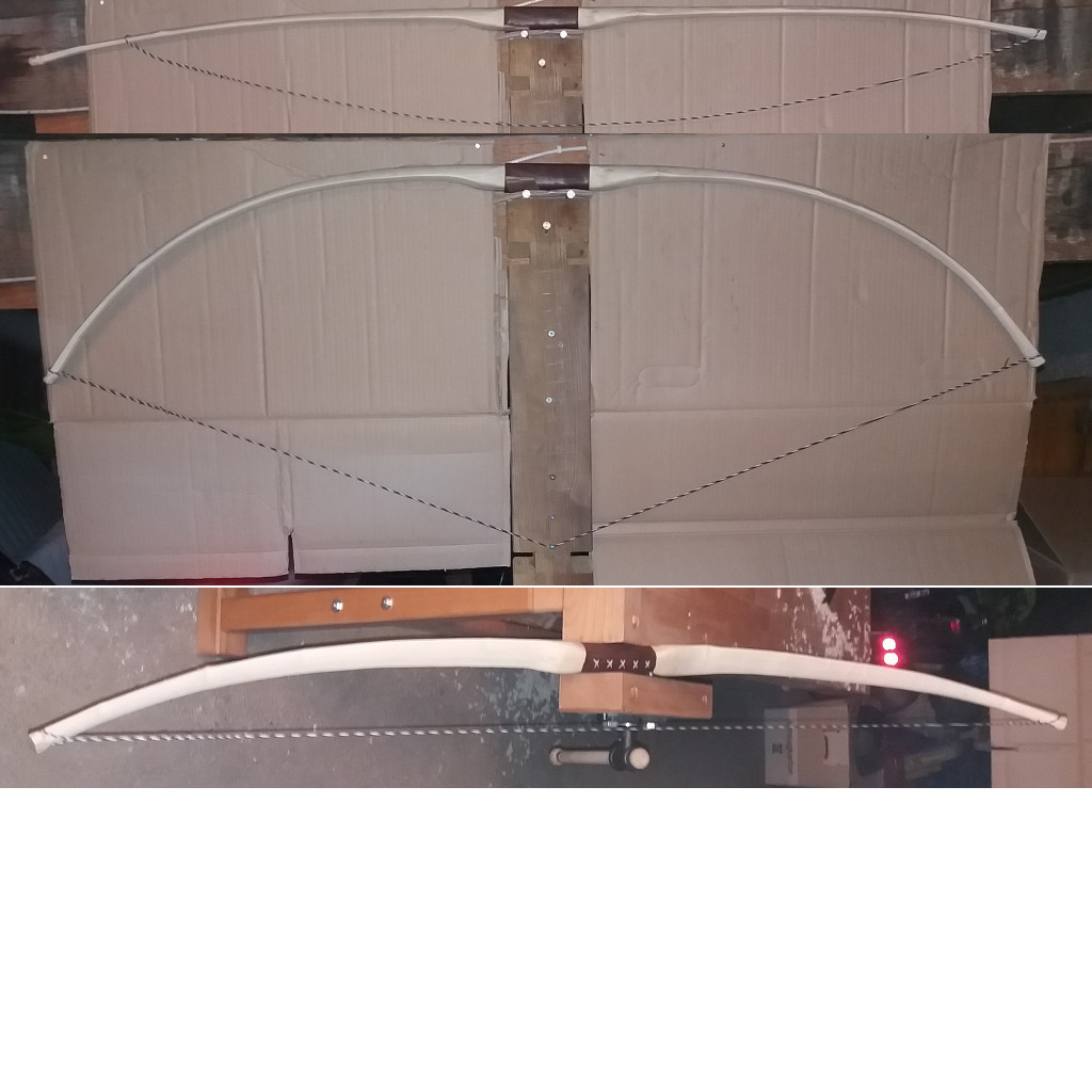

Mein erster Versuch: Hasel NtN 156 cm

Ich denke auch, dass Du ihn griffnah noch etwas biegen lassen kannst. Der Tiller sieht so gut aus, dass ich da keine Bedenken hätte mich langsam bis an die 90° Sehnenwinkel ran zu arbeiten. Und wenn Du dann bei letztlich 40#@26 landest ist das stramm genug für den Anfang.

Grünhorn hat geschrieben:Naja, mangels Pfeil ...
was langes duennes halt ;)

@Fatz&Jörg: Ihr seits echt nervig ... ;-) OK also jetzt 48#@24''. Großartige Korrekturen sind jetzt nimmer drin, da gehts jetz wirklich nur um 2 mal mit der Ziehklinge drüberziehen ...
aktueller Tiller @ 21.5''. Bei 24'' hat er jetz 48#.

Re: Mein erster Versuch: Hasel NtN 156 cm
Nervig ist mein zweiter Vorname.
So gefaellt er mir besser. Wenn das jetzt dein Wunschauszug und -auszug waere wuerd ich sagen Einschiessen.
So musst halt Ueberlegen ob du noch ein bissl mit dem Zuggewicht runter und ein paar Zoll Auszug rauslutschen willst. Kann halt zum Exitus fuehren. Andererseits wenn du 29" Auszug hast bringt er dir so auch ned wirklich viel. Wenn du den soweit ziehen wuerdest und er das aushaelt (vermutlich nicht) bist du bei 60# rum. Das trau ich dir jetzt nicht wirklich zu, wenn du noch nie geschossen hast. Da liegst deutlich ueber dem was so handelsueblich ist.

Wird doch... :)
Aber die Schnürung vom Griffleder würde ich auf die Rückenseite machen.
Das gibt sonst unangenehme Abdrücke ;D
Beitrag von Grünhorn »
@Fatz: Ich hab mal bei einem Kumpel an nem 50#er rumgezogen, das geht irgendwie (2-3 mal) aber dann ist Sense. Ich denk mir der hat einfach Reserven für mich. In Todespanik wenn der Zombie/Grizzly angreift kann ich sicher noch das ein oder andere Pfündchen rausholen ;-). Aber wenn ich hier noch mit dem Schmirgelpapier finishe und dann einschiesse wird er sicher noch ein bisschen Nachgeben (hoffe ich mal).
@Grombard: Dachte ich mir doch dass ich hier den Vogel noch abschiesse!!! Mal schauen ob ich den umdrehen kann wenn er nass ist, oder ich machs neu ...

Jetzt ist er noch schöner ! :D
Wenn ich den Sehnewinkel jetzt sehe, denke ich mal, dass Du bei 26 Zoll bei 90 Grad landen würdest. Ist eigentlich schnuppe ob 24 oder 26, wenn Du sowieso 29 hast, und 29 Zoll sind nie und nimmer machbar. Dabei wärst Du im Stacking....oder im Bogenbruch :D !
Wenn Dein zweiter, längerer Bogen auch so nen Tiller kriegt, dann alle Daumen hoch ! ;D

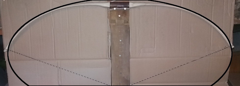

Ich habe Dir mal eine Ellipse über dein letztes Tillerbild gelegt, einfach um zu zeigen, dass der Tiller jetzt schön gleichmäßig ist.
Wenn überhaupt würde ich ihn noch mehr am Griff biegen lassen. Nicht an den Tipps, damit sich der Sehnenwinkel nicht noch mehr verschlechtert. (mit einem kurzen Bogen schafft man viel Auszug, wenn der Griff mit biegt und die Enden steif sind. Das geht aber nur mit einem Holz, das viel Biegung verkraftet.)
Ich würde ihn, wenn Du ihn nicht noch weiter ausreizen willst, mal vorsichtig einschießen und dann immer mal wieder auf den Tillerbaum legen.

Oder du lässt es so...
Wenn deine Schnürung nicht zu dick ist geht es ja vielleicht auch so... wirst du beim Schießen merken.
Danke für die Blumen Jörg und Gerd!!! Freut mich jetz enorm O0. Ich versuch noch wie gesagt etwas zu finishen und evtl. die Tipps mit Eichenholz zu verstärken. Der Druck einen neuen zu bauen ist auch schon da, weil ich ja gerne einen "maßgeschneiderten" hätte...
@Grombard: Das hab ich mir beim Testen auch grad gedacht. So hab ich die Naht (zwiefach genäht mit einfachem und gewachstem Leinenzwirn (Leinenzwirn Nm 26/8 gebleicht) am Daumenballen andersrum drückts in den Fingern, ich glaub ich lass so ...
Ich meld mich wieder auf diesem Kanal mit Schussbericht (und evtl. einer Präsentation.). Aber vorab schonmal herzlichen Dank an alle für eure Ratschläge euer Interesse und die Motivation!!!! Hat echt voll Spass gemacht :)
