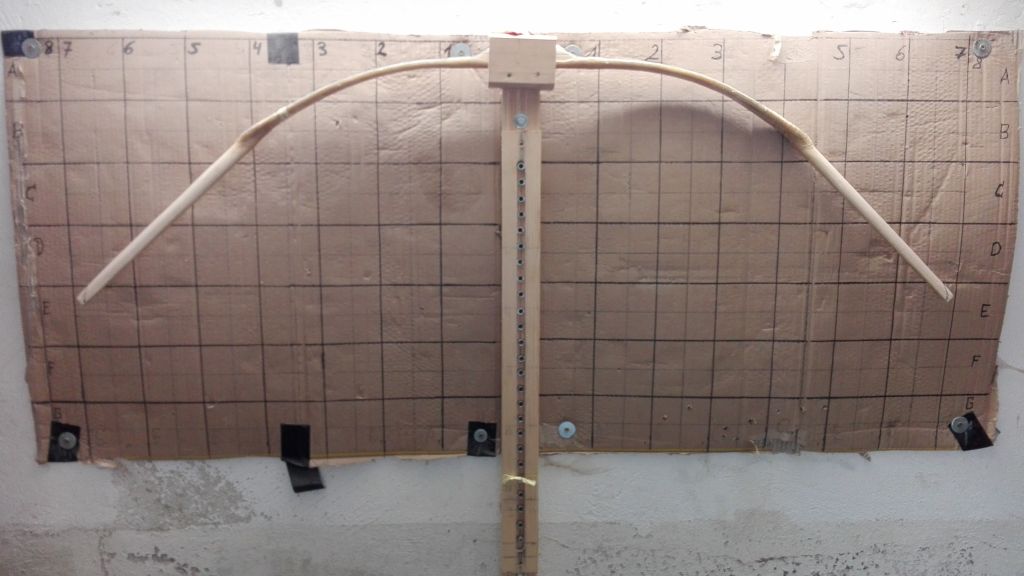

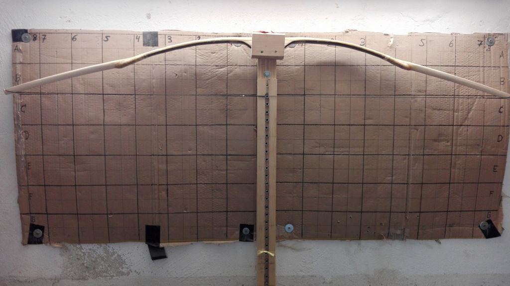

So mit dem Hybriden ging es auch weiter. Ich habe ihn eingebogen und auf gespannt...man war das ein Akt. Der hatte so einen Reflex, das es kein Zuckerschlecken war den aufzuspannen. Ohne Spannbrett keine Chance... Der Kund, der ihn bekommt , muss ihn mit einer Spannschnur aufspannen. Richten musste ich ihn so gut wie gar nicht. Lediglich leichte Korrekturen an den Stärke Verhältnisse der Wurfarme musste ich durchführen. Er hat jetzt 42#@28'' bei einer Länge von 166cm NTN. Er wird noch auf 160cm gekürzt und wird dann wie geplant 46#@28'' haben. Ich habe ihn auch schon eingeschossen... :o Hammer wie der die Pfeil raushämmert. Handshock ist nicht wahrzunehmen und er zieht sich durch die Langen Hebel sehr geleichmäßig . ich konnte es nicht lassen und musste die Geschwindigkeit messen. Bei 9gpp hat er die Pfeile mit 197fps ins Ziel gebracht ;D Die 10,5grain Pfeile warf er immerhin noch mit 181fps. Ich bekomme das Grinsen heute nicht mehr aus dem Gesicht(Das tut gut nach dem letzten Bruch) Da er noch Gewicht, Länge verliert und noch Zuggewicht zulegt, werde ich die 200fps knacken. Ich denke ich werde mir auch so einen bauen … für 3D ist er ideal.
Da das Ganze sozusagen ein Prototyp ist, bin ich froh das alles wie geplant verlaufen ist, da ich ja ins Blaue schießen musste.
16cm Standhöhe
16cm Standhöhe
28'' Auszug
28'' Auszug
Direkt nach dem Abspannen
1min. nach dem Ábspannen, man konnte ihn richtig beim zurück gehen zusehen.
5min. nach dem Abspannen.

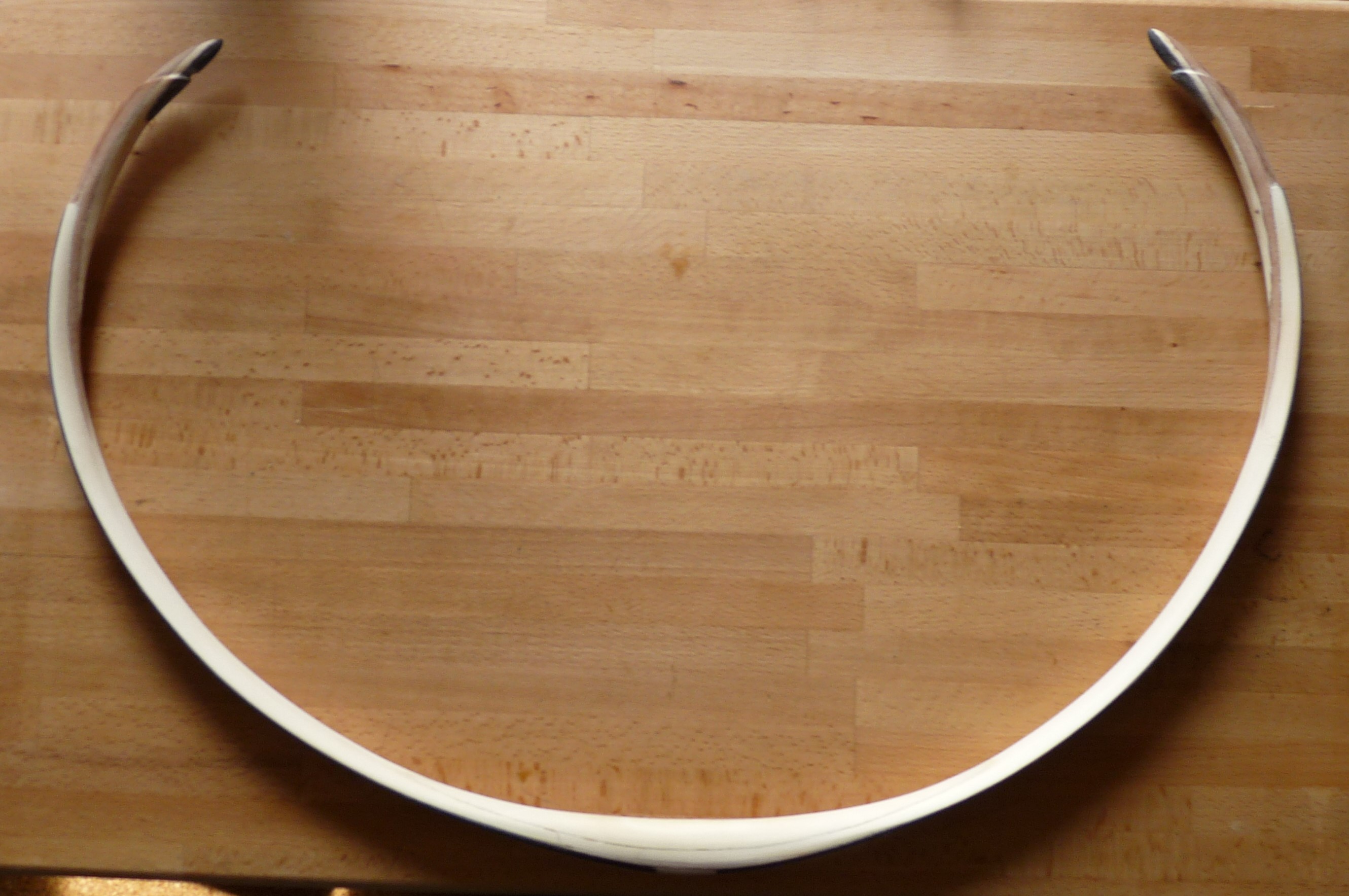

Hornspleiße vorbereitet

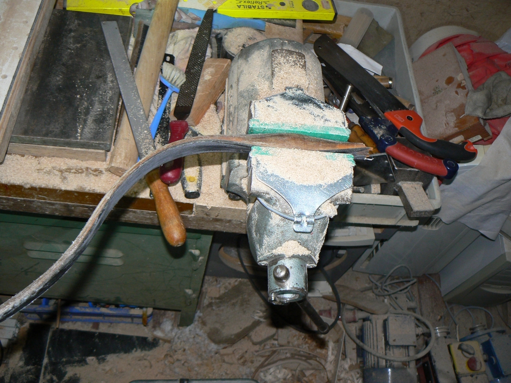

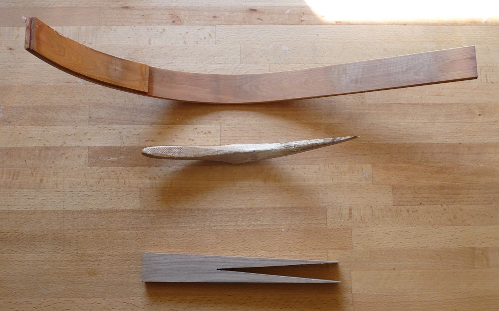

Ein weiterer Rettungsversuch, den Bogen hatte ich schon mal gezeigt und da der Einarmige gut biegt verpasse ich im eine Prothese.
Das Unglück
Das Unglück
Sehne und Siyah werden wiederverwendet.

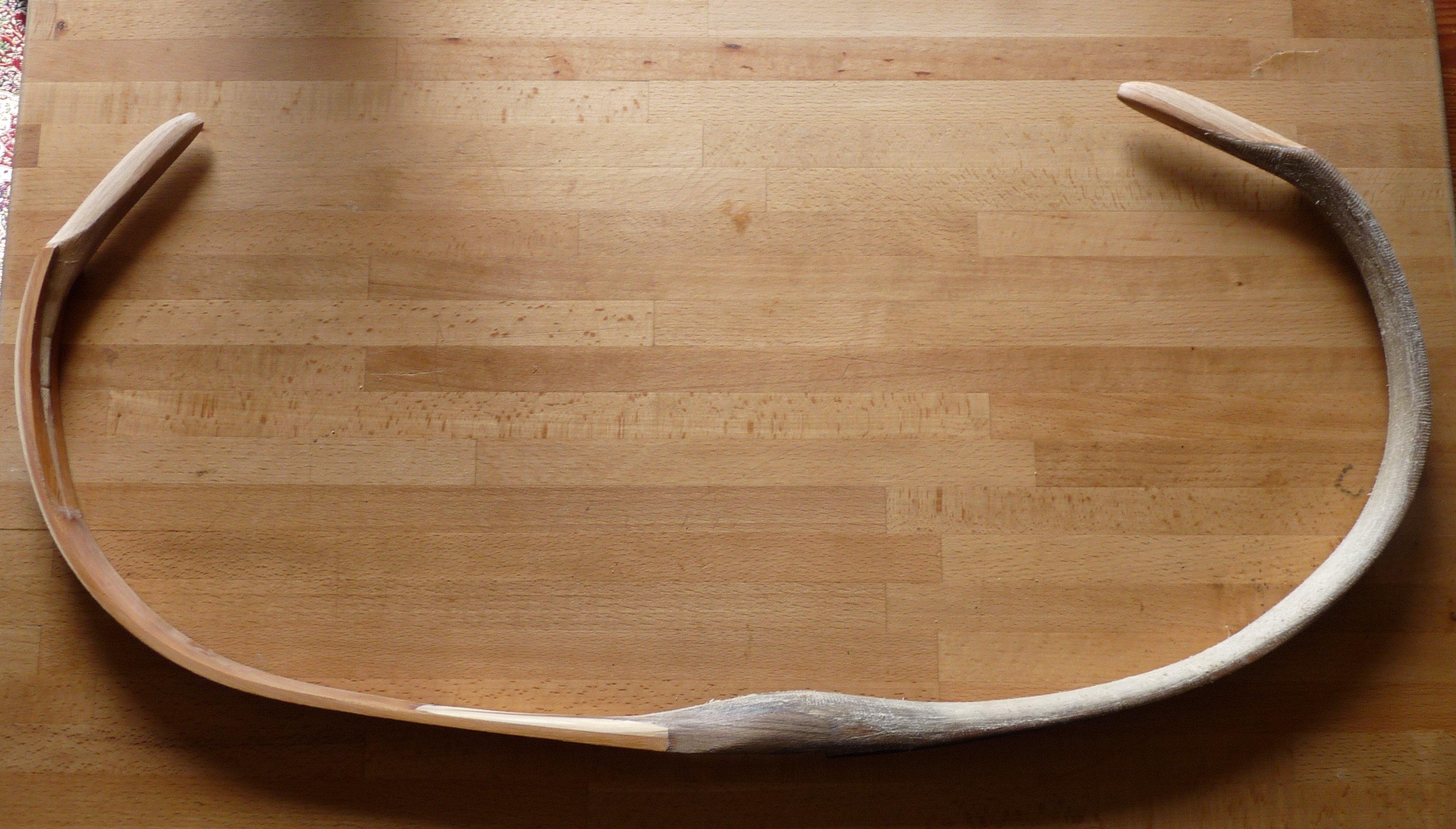

Ersatzteile
Ersatzteile
Das Griffstück mit Nussbaum auf die ursprüngliche Form gebracht.

Der Arm ist angeklebt,ich hoffe er bekommt vom Sehnenbelag die gleiche Vorspannung wie der andere.
Das passende Horn fehlt noch.

Hab noch ein Projekt,ich weiß nicht wie ich den bezeichnen soll,der Kern ist aus Holunder,die Siyahs sind recycelt und die Hornstreifen aus der Innenkurve geschnitten.Sehnen kommen rauf wenn mein Finger verheilt ist,(ein Missgeschick an der Abrichte).

Elbenberger hat geschrieben: 02.04.2019, 14:41 Der Arm ist angeklebt,ich hoffe er bekommt vom Sehnenbelag die gleiche Vorspannung wie der andere.
Das war mein erster Gedanke Gerd. Ich würde ihn auch lange trocknen lassen, da der alte Wurfarm schon viel länger getrocknet ist als der neue Wurfarm. Ich drück dir alle Daumen

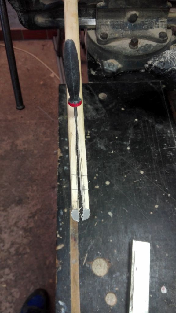

Zwei Schritte weiter, bisher ohne Probleme.
So habe ich ihn 2 Tag ruhen lassen.
Jetzt noch 2 Tage in dieser Position.

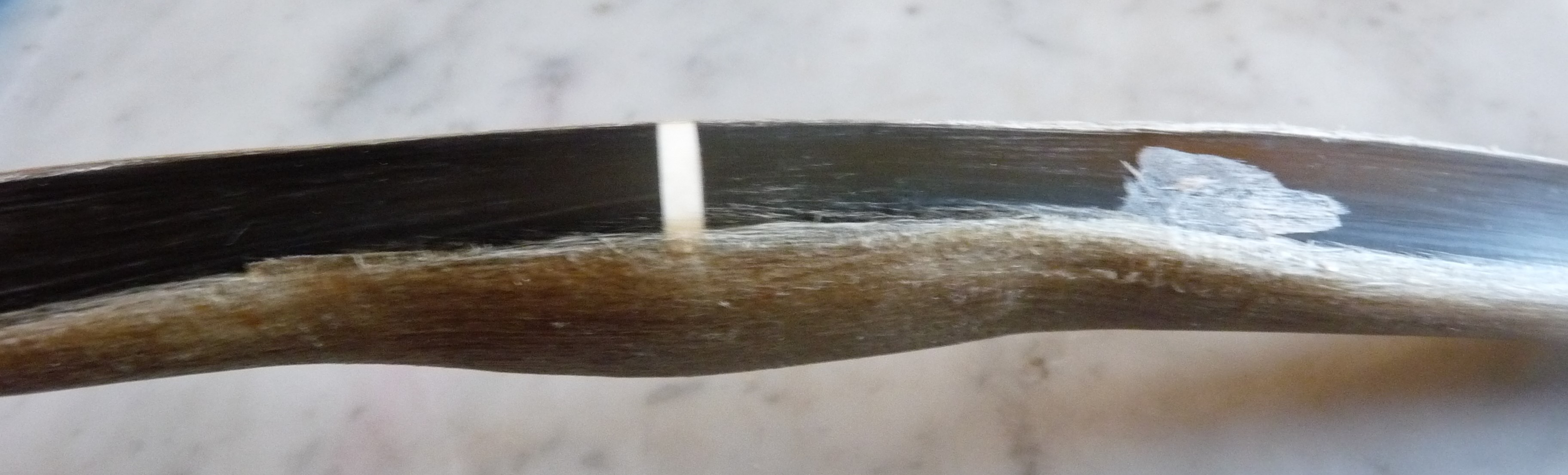

Zu früh gefreut,es hat sich eine Falte durch Delamination im Horn gebildet und der Bogen hat sich verzogen.
So nahe am Griff hätte ich das nicht erwartet.
Etwa 1 mm tief.
Etwa 1 mm tief.

Herzliches Beileid.
Was unternimmst du jetzt.
Abschleifen und an dieser Stelle mit Epoxy ein neues Horn aufkleben?
Oder das Horn komplett erneuern?

@ Becknbauer : Werde wohl den Hornstreifen runterarbeiten und einen neuen aufkleben.Ich mußte das erst mal verdauen und habe mich zwischenzeitlich mit einem Eibenbogen beschäftigt,jetzt bin ich völlig frustriert.

Moin, check mal die holzfeuchte der eibenreste- ich bin ziemlich sicher, dass das Holz zu trocken war.

@ Ralph : Ja ist mein Plan, endlich mal aufräumen, Schmiede fertig machen und Pfeilspitzen hämmern. @ Neumi : Mein Messgerät zeigt sehr unterschiedliche Werte,von 0 -13% im frischen Schnitt.
