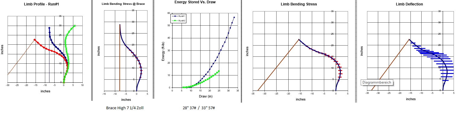

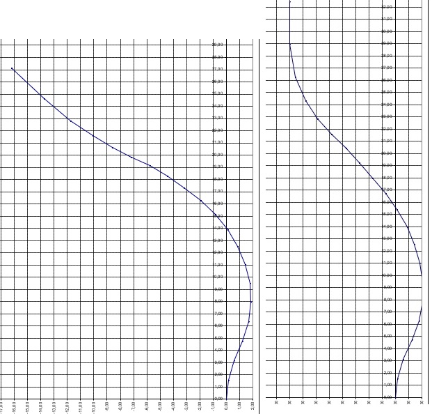

So, ein kleines Update.
Denke, das Design steht.
Allerdings hab ich etwas die Epoche gewechselt. Chinesisch ja, aber kein Manchu ::)
Soll ja weniger "Handshok" haben als Manchu, so eine freistehende Sehne.

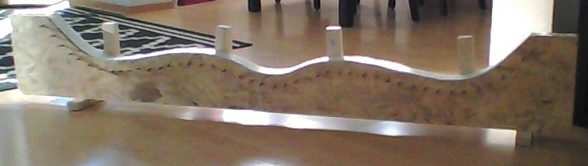

Die Form ist fast fertig. Verdammte Mittagsruhe :-\

Mein gestriges Ergebnis

also ich kann mich ja irren, aber deine form, da weiß ich nich was ich davon halten soll........
da kommt doch der bogen mitm bauch nach unten rein, oder nicht?
müßte das nicht mehr reflex an den enden haben und neben dem griff weniger deflex?
wegen der vorspannung
55" Hybrid 54#@29"
56" Hybrid 52#@29"
Rubberduck
Beiträge: 212
Registriert: 14.02.2021, 00:18
Re: Glas-Bambus-Bogen Manchu-Design
Beitrag von Rubberduck »
Belly ist unten, ja. Ursprünglich hatte ich das auch so vor, aber supertiller hat mit dem Design probleme gehabt. Aber so sieht der Bogen im gespannten Zustand gar nicht so schlecht aus. Schauen wir mal Ende der Woche. Form lässt sich ja noch ändern. Der übergang zu den Enden wird etwas Steifer, dass sie nicht ganz so gerade im gespannten Zustand werden. Hab ich aber jetzt nicht gespeichert.

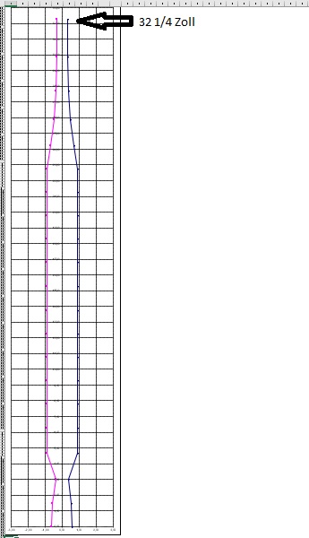

So, Belly ist fertig vorbereitet und schon mal in der Form um sich anzupassen. Backing auch schon teilweise angefangen. Von 5 mm auf 3,5 reduziert. Restliche Details des Tapers brauch ich Tageslicht. Griff schaffe ich Morgen bestimmt auch und dann ist der Bogen womöglich schon am Abend oder in der Nacht mit Kleber in der Form.

Glasbelegte baut man im Normalfall symmetrisch.
Wenn du von der Sehne rechtwinklig zum fadeout misst sollte der Abstand oben ein paar mm größer sein
.dass ist so weil der untere wurfarm etwas stärker sein muß.

Hmm, meine Fade-outs sind von der Position gleich weit von den Bogenenden entfernt. Der Griff ansich ist asymetrisch, damit der Pfeil etwas Mittiger positioniert ist. Dadurch sollte der untere Arm auch etwas mehr steife zum Griff haben. Die Laminate sind ja nicht ganz identisch. Dreh ich die schwächere Seite nach oben. Mal schauen wie sich das aus geht. Danke für die rechtzeitige Rückmeldung :D
