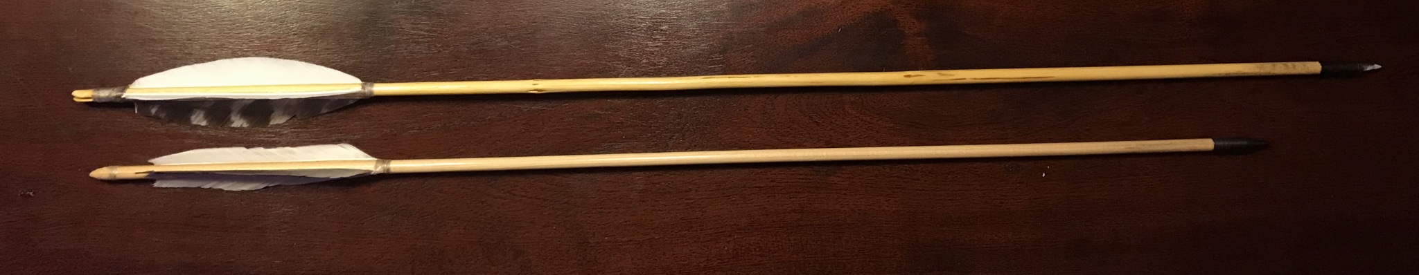

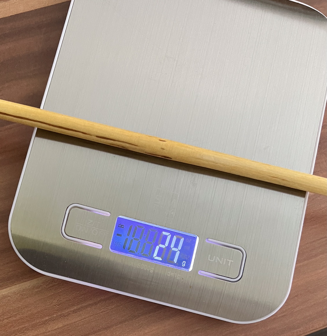

Habe den Bogen jetzt durch den reaktivierten Chroni geschossen, 24 Gramm Pfeil vom Schneeball, das sind ca 370 Grain, bei 48 Pfund wären das 7,7 Grain pro Pfund, der schnellste Pfeil wäre 54m/s schnell gewesen, fliegender Anker, das wären ca. 162 fps., ist das realistisch?

Der müsste eigentlich mehr bringen, vor allem bei 7,5gpp . Da sollten locker 190er Werte drin sein, aber manchmal täuscht man sich auch, wenn es um die tatsächliche Geschwindigkeit geht.

Der Schneeballpfeil hatte 6 Zoll Saubuckelfedern, habe es jetzt mit einem kürzeren 22 Gramm Fichtenpfeil mit deutlich schmäleren Entenfedern versucht und siehe da 63,6 m/s bzw. 191fps, wenn mein betagter Chroni noch was taugt.

Erstaunlich, was so ein wenig Gewichteinsparung und weniger Feder bewirkt.

Fliegender Anker (unterschiedlicher Auszug) nur mehr 7Grain pro Pfund, öfter schießen, mehr Übung und besserer Ablass, falsche Messung (bei 5 Schuss steht mindestens 3 x Error 1 oder 2 am Display), im Wohnkeller Schießen und am Anfang etwas gehemmt sein, ich halte nicht viel davon, vor allem, weil ich lieber im Freien auf Weite schieße und mit dem Laser die Distanz messe, dass ist für mich genauer und nachvollziehbarer, bei uns liegt derzeit 1m Schnee, somit ist es leider nicht möglich auf Weite zu schießen.
