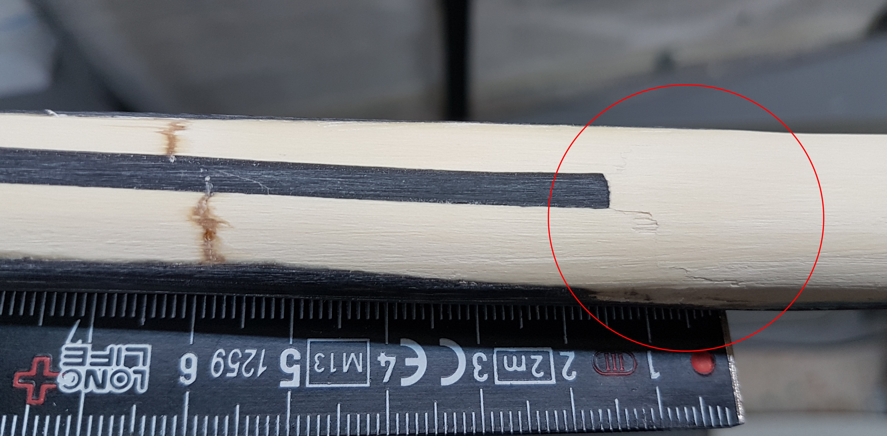

Heute wurde das am Rücken eingeklebte Holz-Patch an den restlichen WA angepasst, der WA grundiert und Hanfwicklungen an verschiedenen Stellen angebracht.
gute gelungene Passung = dünne Klebefuge
das Patch fertig geschliffen
Hanfwicklungen zur Verstärkung
die Risse hatte ich noch nicht gesehen
Das WA-Ende hat eine dünne Lage Hanf erhalten und die Rissstelle zusätzlich noch eine Hanfwicklung

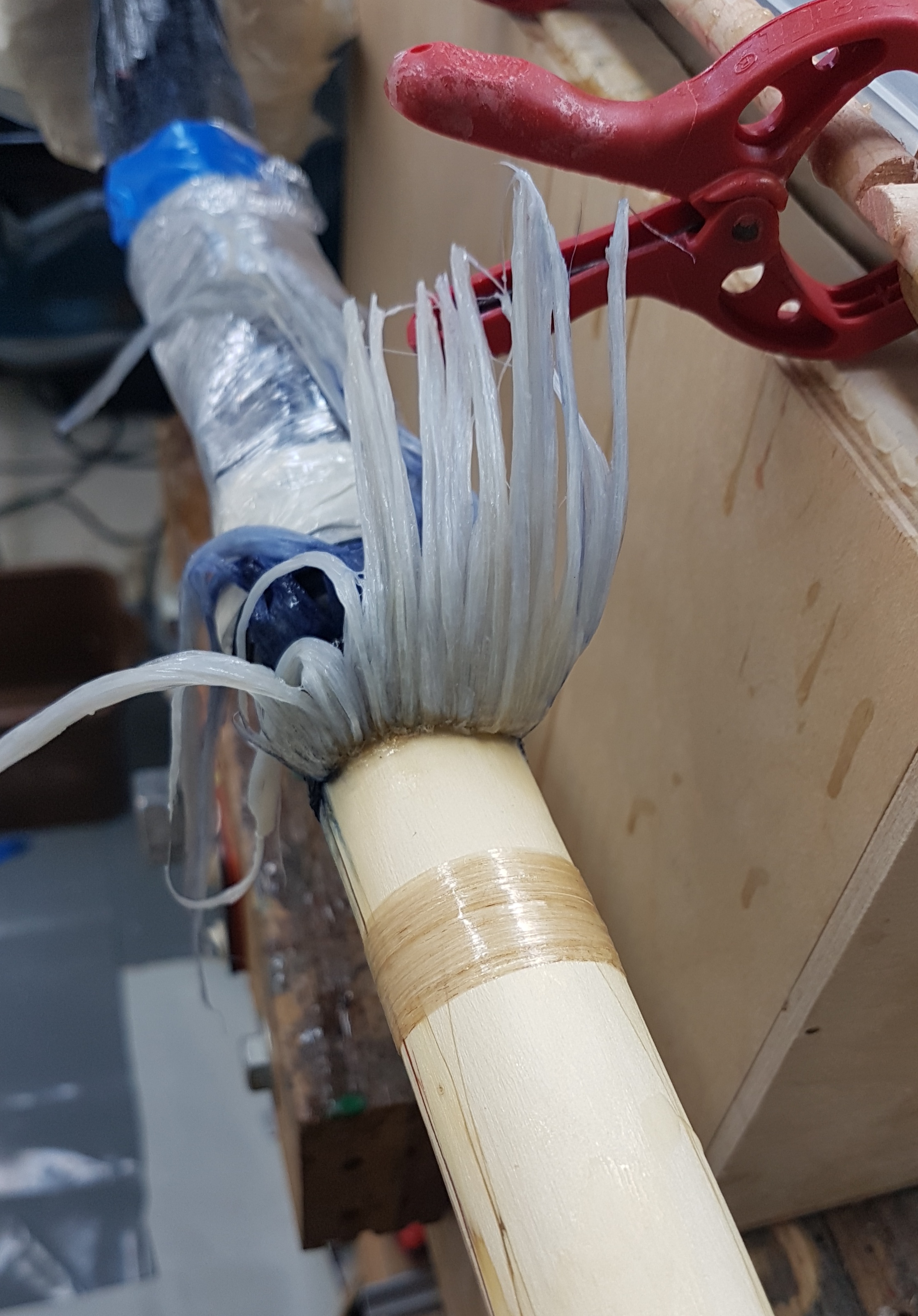

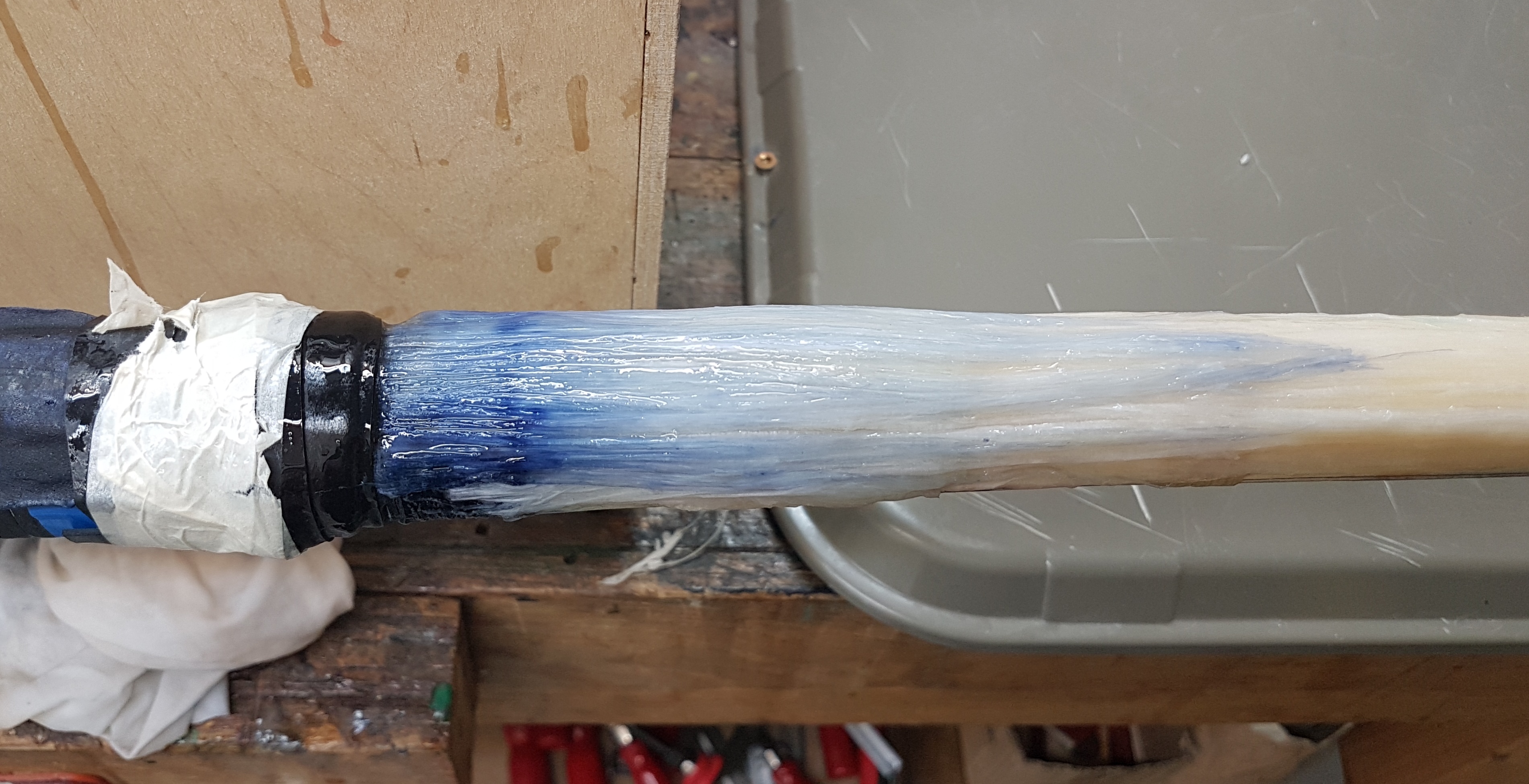

Heute gab es die Sehnenlage. 25g Rinder-Rückensehnen, aufgeteilt auf 3 Lagen.
Es war ganzschön schwierig die Verzahnung mit den beiden alten Lagen herzustellen, sollte sowas noch einmal anstehen, lasse ich jede Lage zunächste einen Tag trocknen. Schwierig weil vor allem die erste alte Lage direkt am Ansatz der Wicklung etwas strack war. Hier musste ich direkt mit einem Fahrradschlauch die noch nicht gelierten Sehnen zusammen pressen :-X
Hat aber einigermaßen akzeptabel geklappt.

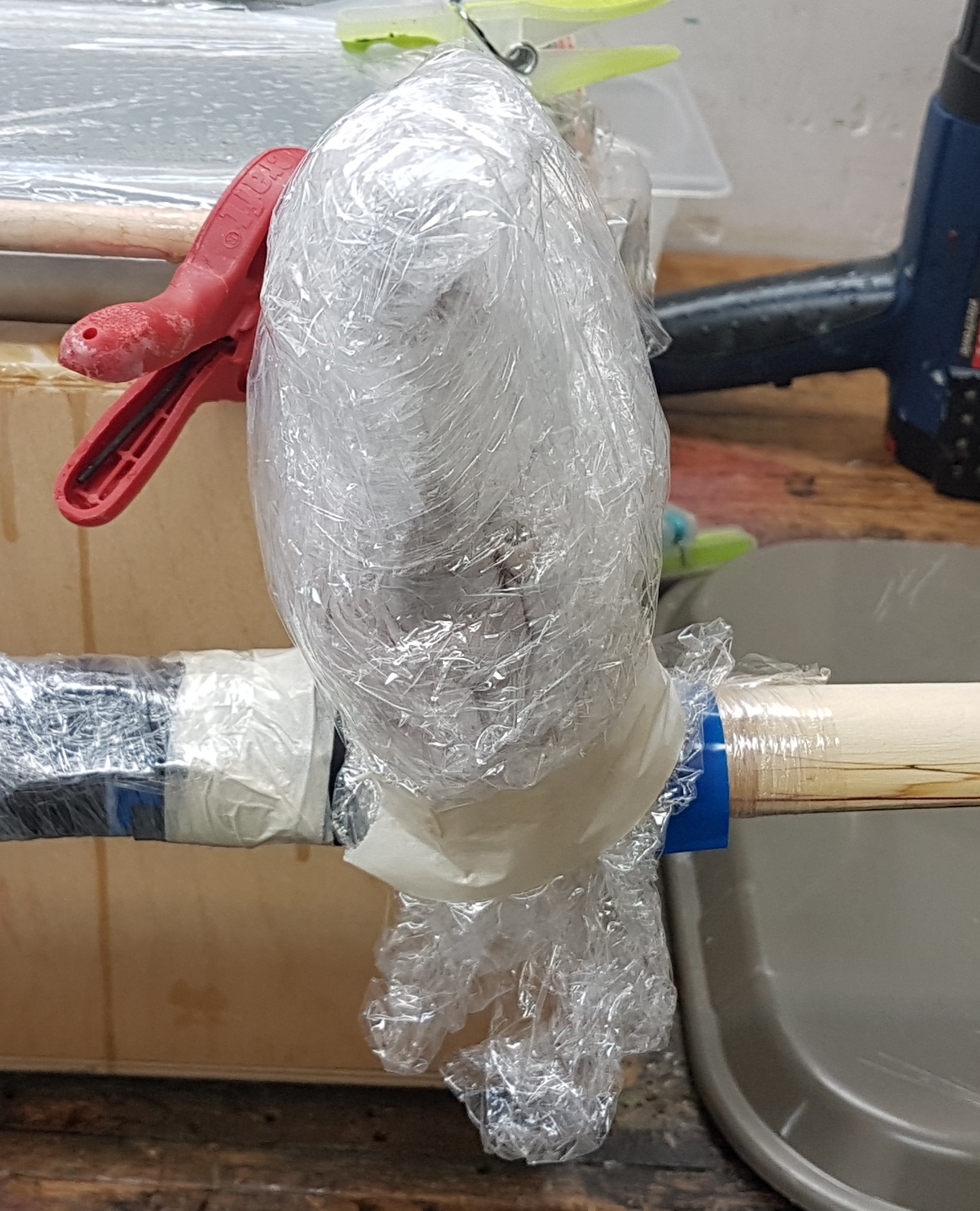

Nachdem der Belag drauf war, habe ich den Belag im Freien eine Std. gelieren lassen.

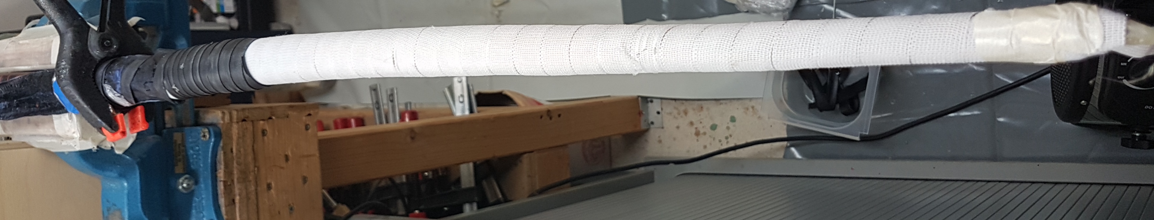

Jetzt ist der WA in den üblichen Hosengummi Verband gewickelt und darf in einem kalten Raum langsam trocknen.
Den Verzahnungsbereich zwischen den beiden alten und den 3 neuen Lagen habe ich zur zusätzlichen Kompression stramm mit einem Fahrradschlauch gewickelt, den entferne ich in ein paar Stunden wieder.

die Ansätze der alten Sehnenlagen habe ich zunächst ausgekämmt
der Überlappungsbereich zwischen alt und neu. Neue Lage, alte Lage, neue Lage, alte Lage. Die 3. neue Lage ist noch nicht aufgebracht
der fertige Belag
der fertige Belag
mit Hosengummi gewickelt
klausmann84
Beiträge: 505
Re: Saplingbow 14, Neumi, Pfaffenhütchen
Beitrag von klausmann84 »
Hallo!
Nur eine klitzekleine Detail-Frage um zu verstehen was ich da sehe: Was ist das blaue in dem Sehnenbelag im dritten Foto des letzten Beitrags? Schimmert da eine blaue Abklebung(?) durch oder ist das nur eine Reflektion oder hat da was "abgefärbt"? Kann mir gerade keinen richtigen Reim drauf machen...
Beiträge: 6017
Hat Dank erhalten: 31 Mal
Da hat etwas abgefärbt.
klausmann84
Beiträge: 505
Okay danke, dann ergibt das Bild für mich jetzt einen Sinn. Jedenfalls ein weiteres spannendes Projekt von dem ich hoffe dass die Hartnäckigkeit belohnt wird!

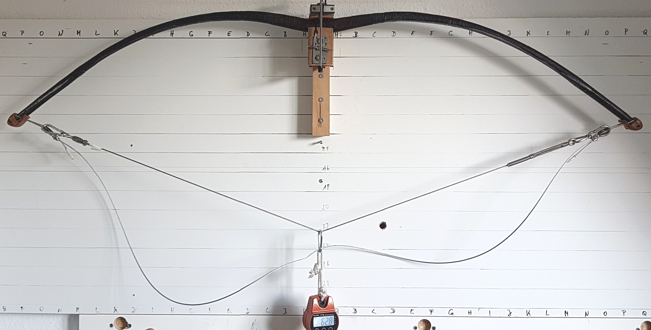

Bis jetzt hatte ich vor allem Trocknungszeiten zu überbrücken, da ich mehrfach und auf beiden WA noch Sehnen auftragen musste um den Bogen?? ins Gleichgewicht zu bringen. Aber jetzt ist es soweit, das Rohhaut-Backing ist auch getrocknet und ich kann wieder anfangen den Bogen?? zu tillern.
Das Zuggewicht ist jetzt deutlich höher, aktuell 63#@22". Bei 23" habe ich für heute aufgehört, da es etwas geknistert hat und ich das Teil erstmal genau auf sichtbare Fehler untersuchen will.
Ich lass das Teil jetzt über Nacht aufgespannt und mache dann morgen weiter - aktuell läuft die Sehne etwas neben dem Griff und das werde ich zuerst korrigieren, bevor ich weiter ausziehe.

Heute wurde nachgearbeitet, die Sehnenlage verbessert und die Biegungen der beiden WA angeglichen.
Jetzt bin ich bei ca. 77#@29"
Sehnenlage fast mittig

Beiträge: 22358
...besser...
MIR aber immer noch zu kleiner Biegebereich, zu viel Biegung in den griffnahen Hälften, zu wenig außen..
Biegt wie ein Reiterbogen mit Hornbauch...
Horn kann das ab...
Beiträge: 6017
Das Ding hat einen Sehnenrücken und einen Hornbauch und der soll so biegen 😉😉

Von mir sind alle Daumen hoch ;) dafür das er schon 2 mal quasi gestorben war Hut ab. Vor allem bei den knapp 80# Zuggewicht ;D
Beiträge: 22358
Neumi hat geschrieben: 11.05.2022, 11:30 Das Ding hat einen Sehnenrücken und einen Hornbauch und der soll so biegen 😉😉
Donnerwetter, den Hornbauch hab ich glatt übersehen!
Dann *Daumen hoch!*
