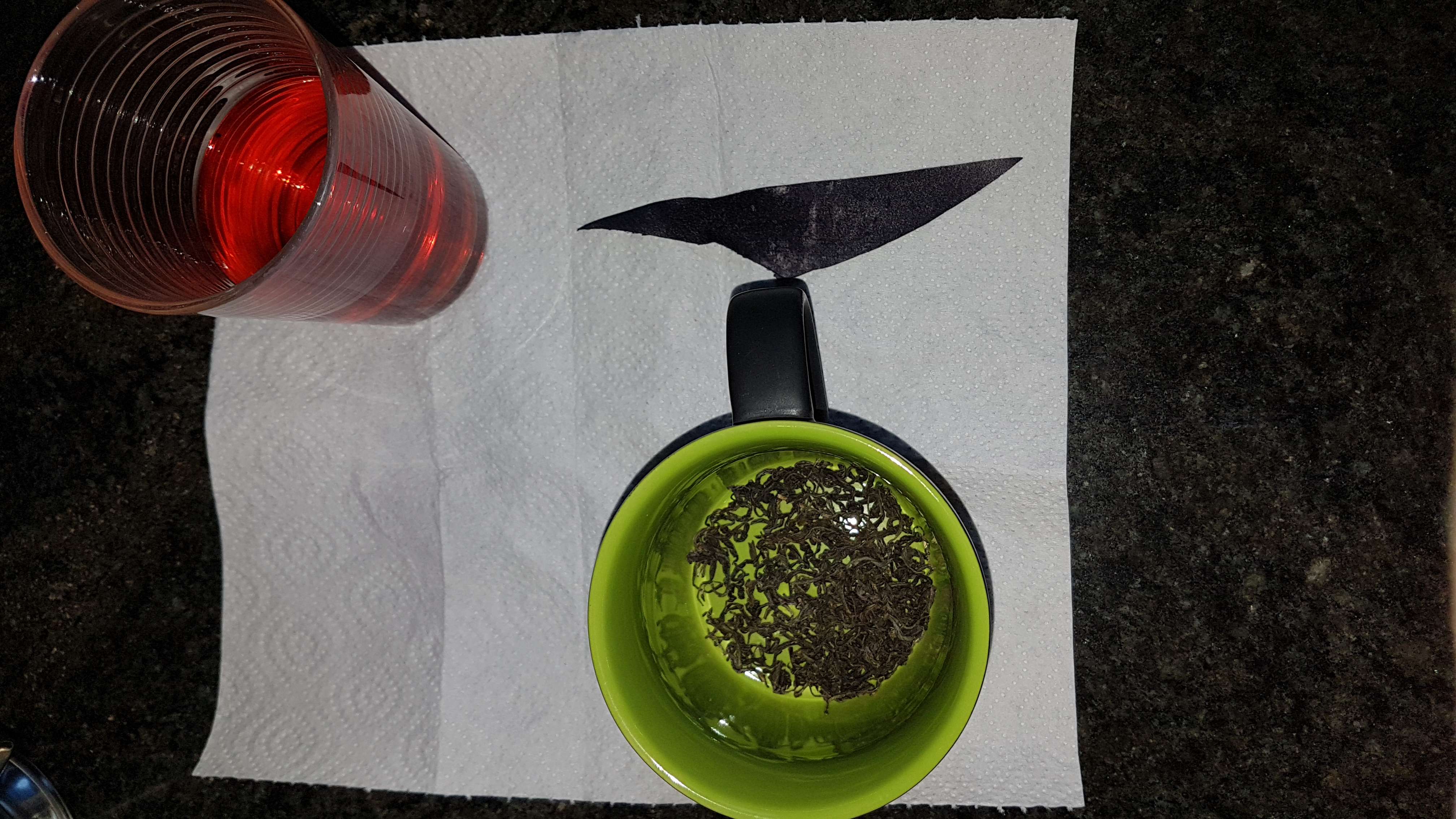

Zwischendrin habe ich mal überlegt wie ich den Griffbereich gestalten werde. Bedingt durch die schwarzen WA-Enden würde die für den Griff geplante Rohhaut nicht gut aussehen. Also brauch ich für den Griff was schwarzes. Einfach schwarzes Leder zu nehmen war mir zu einfach, deswegen versuche ich die Rohhaut vegetabil zu gerben und dann mit Eisenacetat schwarz zu färben :D . Zufällig fand ich dann heute ein Päckchen grünen Tee, hiermit habe ich dann schon die benötigten Gerbstoffe. Also einen Aufguss gemacht, 20 Min. ziehen lassen, ein Teststückchen Ziegenrohhaut ca. 2 Std. eingelegt und anschließend in einer Eisenacetatlösung (selbst hergestellt) baden lassen. Alles im Schnellgang um zu sehen ob das klappt. Das Teststück sieht vielversprechend aus.

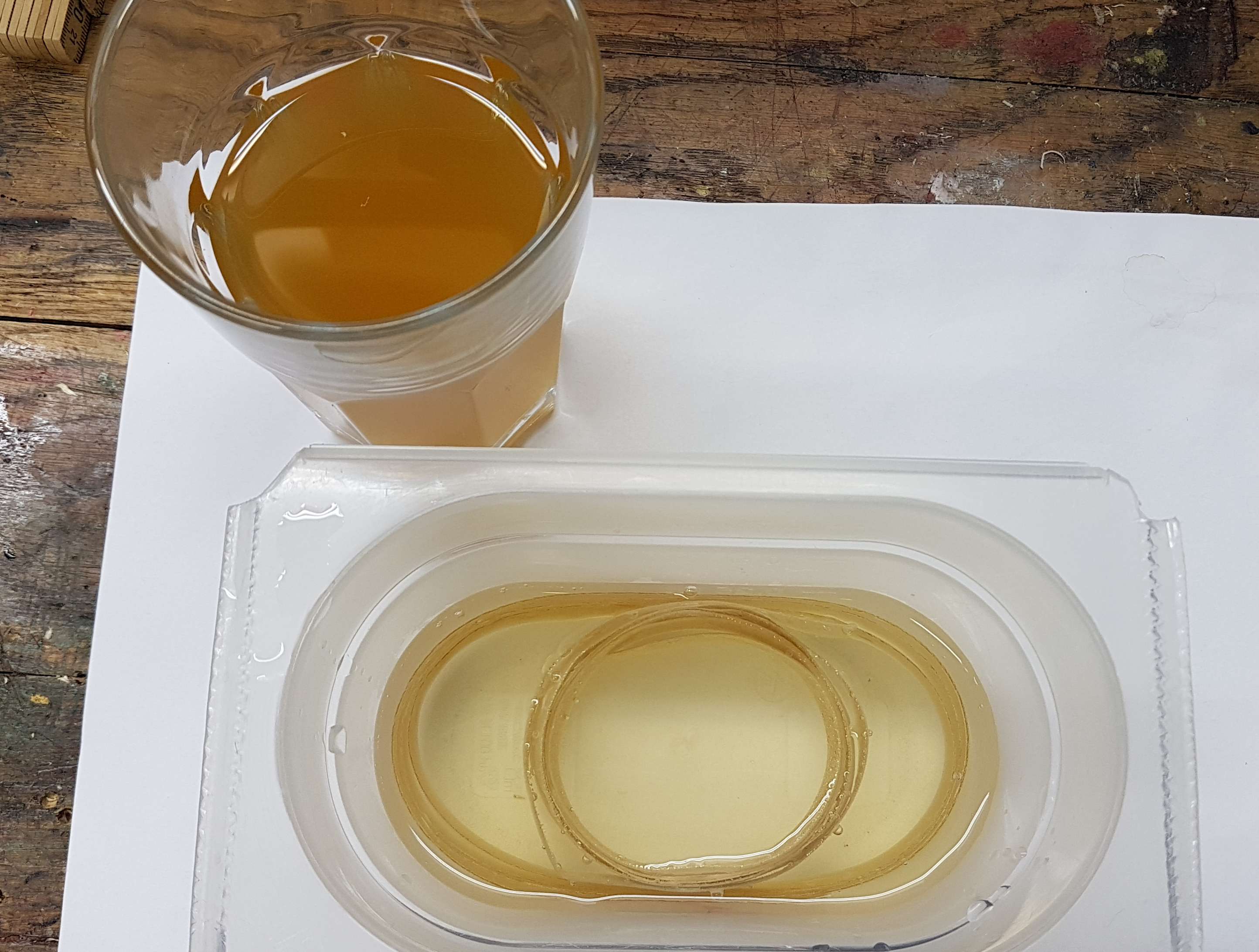

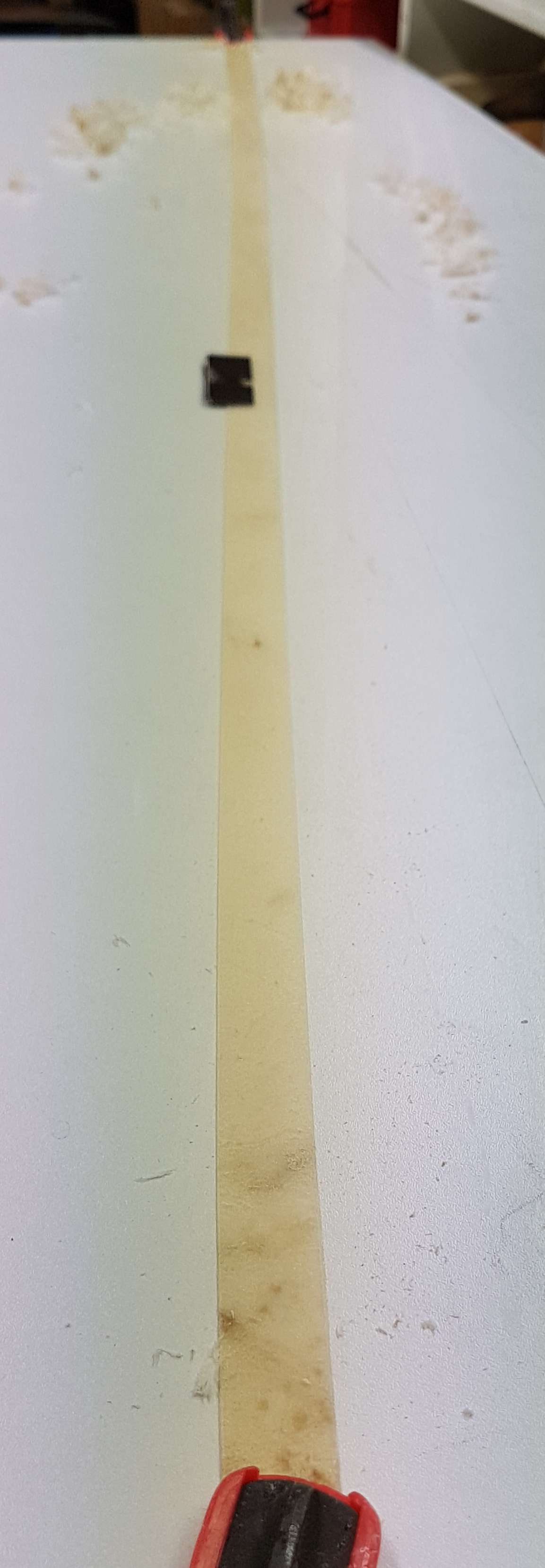

Dann habe ich noch einen Streifen Kalbsrohhaut geschnitten und abgezogen (das Backing-Material), damit ich Auswahl habe.Der nächste Aufguss durfte ca. 1 Std. ziehen und wurde bestmöglich mit Tee- und Kaffeefilter filtriert. Dann habe ich zunächst eine stark verdünnte Lösung mit dest. Wasser hergestellt, morgen früh wird der Teeanteil verdoppelt und später dann max. konzentriert. Das Zeuch steht zur besseren Haltbarkeit im Kühlschrank.
Selbst hergestelltes Eisenacetat, stark verdünnte Lösung, grüner Tee und das zuvor hergestellte Teststückchen Ziegenrohhaut
Rohhaut abgezogen, Dicke variiert 0,38-0,69. Die Ziegenrohhaut hat ca. 0,2 mm
Rohhaut in Aufguss eingelegt

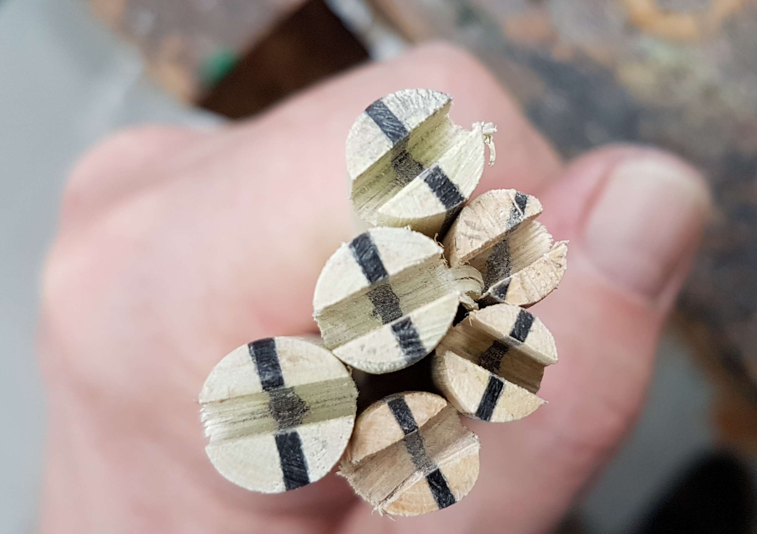

Außerdem habe ich entschieden dass ich aus den restlichen Schößlingen Pfeile baue. Die Dinger habe ich in den letzten Tagen/Wochen gerichtet, das Gewicht in etwa angepasst und gestern die Horninlays eingeklebt. Heute dann geschliffen und Nockschlitze geschnitten. Die Gänse-Federn hatte ich vor einigen Tagen soweit fertig bearbeitet dass ich kleben kann.

Nocken sägen
Nocken sägen
Nockschlitze, nicht super präzise, die Schäfte sind aber auch nicht super präzise. Treffen kann man mit sows trotzdem gut
