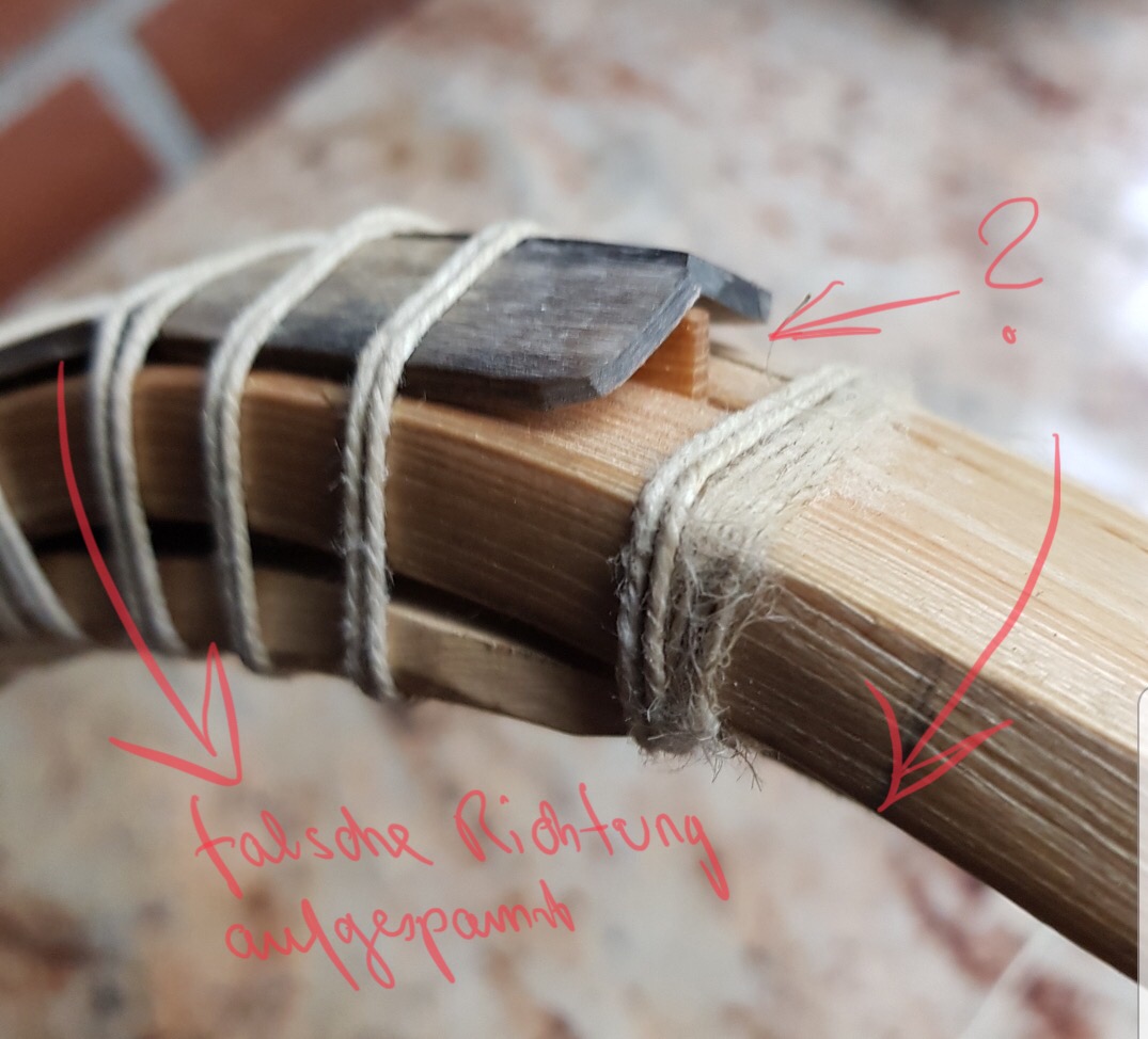

Ja, sieht ziemlich fertig aus 😂
Das Horn auch, sieht angebrannt aus und deswegen massiv übertrocknet. Die grauen Bereiche sehen schon kurz vor Kohle aus, wenn ich das richtig sehe.
Beiträge: 1087
Hat gedankt: 71 Mal
Hat Dank erhalten: 198 Mal
Re: Saplingbow 17, 2025, benzi, Fichte
So wie das Horn durch den Spitz des Spleißes gebrochen ist, musst Du ihn verkehrt herum aufgespannt oder gespannt haben !?! Oder hast Du den Bogen als Stock benützt? Wenn man den Bogen normal spannt drücken die Spitzen immer in Richtung Bogenrücken.🤭🫣
Beiträge: 1087
Hat gedankt: 71 Mal
Oder hat das Kabel beim Niederspannen im Kniebereich bereits das Horn gebrochen? Wäre dann eine ziemlich wackelige Konstruktion.

kra hat geschrieben: 27.02.2025, 22:30 Was ICH bisher gelernt habe ist das wenn man nur suboptimales Material zur Verfügung hat muß man um so mehr auf möglichst perfekte Stücke achten
Dann ist das Material halt nimmer ganz so suboptimal ;)
Ich denk eher, man darf sich keine so Schludirgkeiten wie das vertrocknete und m.E. zu breite und duenne Horn und die lausigen Wicklungen leisten. Wenn man an der Grenze von dem operiert, was das Material aushaelt, muss man sich von jedem Schritt genau klar sein was man da tut. Sonst ist die Gefahr gross, das irgendwas schiefgeht.
Nur die persoenliche Meinung von dem, der hier die meisten Fichtenboegen gebaut hat....

benzi hat geschrieben: 28.02.2025, 09:04 Warum zu breites Horn?
Das ist genau das was ich gemeint hab (also, dass du nachfragen musst). Man muss bei jedem Schritt wissen was man tut. Weil auch eine gute Wicklung (deine ist sowieso Mist) so keinen Druck auf die Mitte oder zumindest nahe der Mitte bringt und der Spleiss das Horn knackt.

Wie du meinst, dann mach weiter Bruch.
Das gebrochene Horn haett man jedenfalls durch Nachdenken vermeiden koennen

Das gebrochene Horn war nicht die Ursache für den Bruch... mein Fehler war, zu wenig Wicklungen, weil das Horn fürs Turnier hübsch aussehen sollte...🙈
Dieses Horn zu nehmen war meinem Geiz geschuldet...🙈

benzi hat geschrieben: 28.02.2025, 15:27 Dieses Horn zu nehmen war meinem Geiz geschuldet
War das Horn vom erhitzen verfärbt, wie ich vermutet hatte oder war das Horn lange im Freien gelegen oder sonst irgendwie schlecht gelagert? Das würde mich schon noch interessieren.

Beides..... 🙈

@kra: ich hab dich schon verstanden. Allerdings ist Fichtenastdruckholz, von der mangelnden Zugstaerke abgesehen, nicht so
schlecht wie man annehmen moechte. Das Zeugs steckt einiges an Druck weg und wenn man aufpasst was man tut, geht da
schon was. Ich bleib dabei, hier war's weniger das Material.

Ich fasse Eure Ratschläge mal zusammen...😊
Astfreies Holz suchen..... (bisher war kein einziger Ast auf der Druckseite astfrei, von ca 20 Stück....) 90cm für das Mittelstück...
Besseres Horn nehmen und dieses schmäler und dicker ausführen, mindestens 1cm über den Spleiß überstehen lassen...
Dichtere Wicklung
Mehr Stränge am Mittelbogen, es waren 11 Stränge bei einem angestrebten Zuggewicht von 35#
