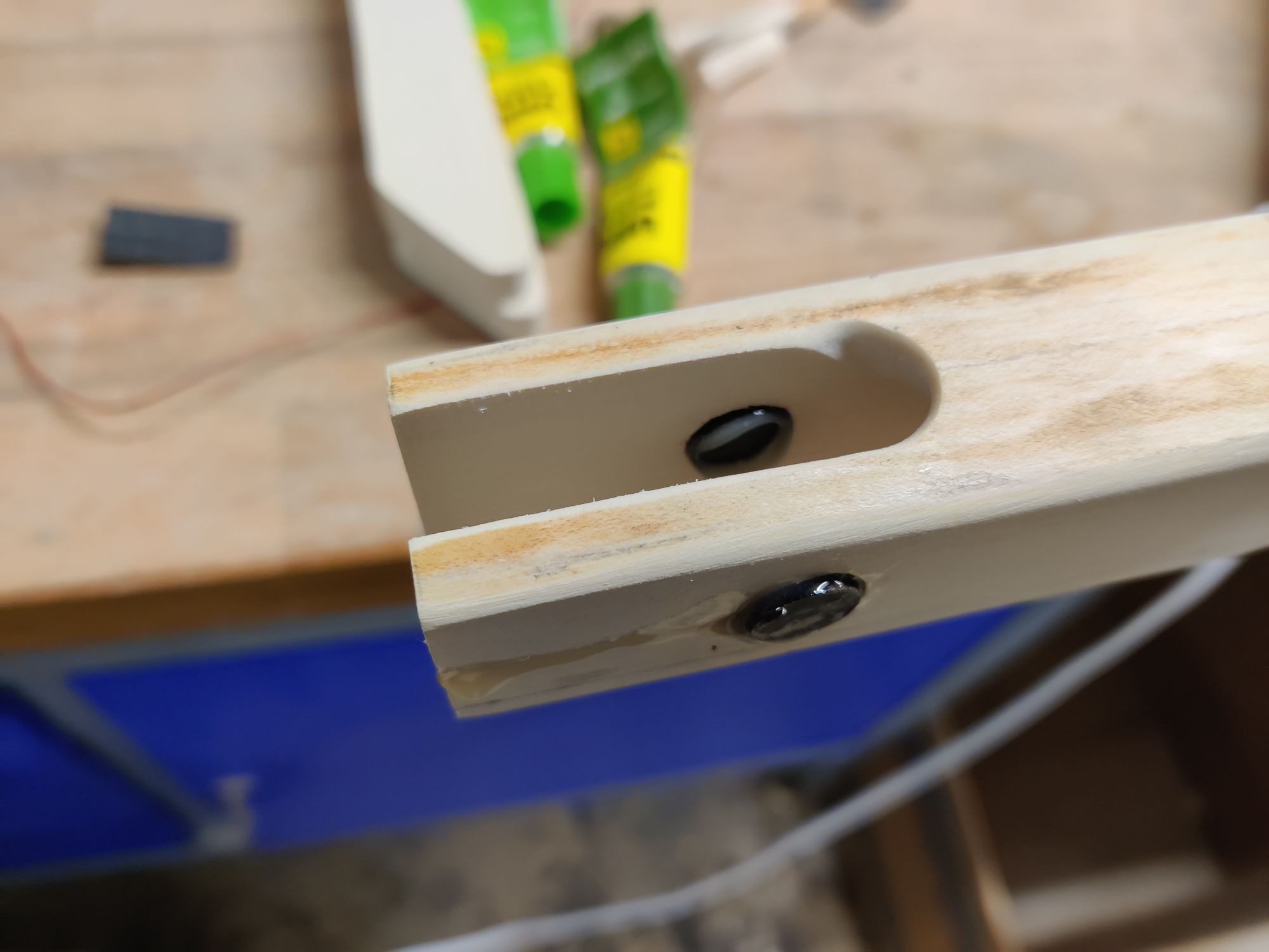

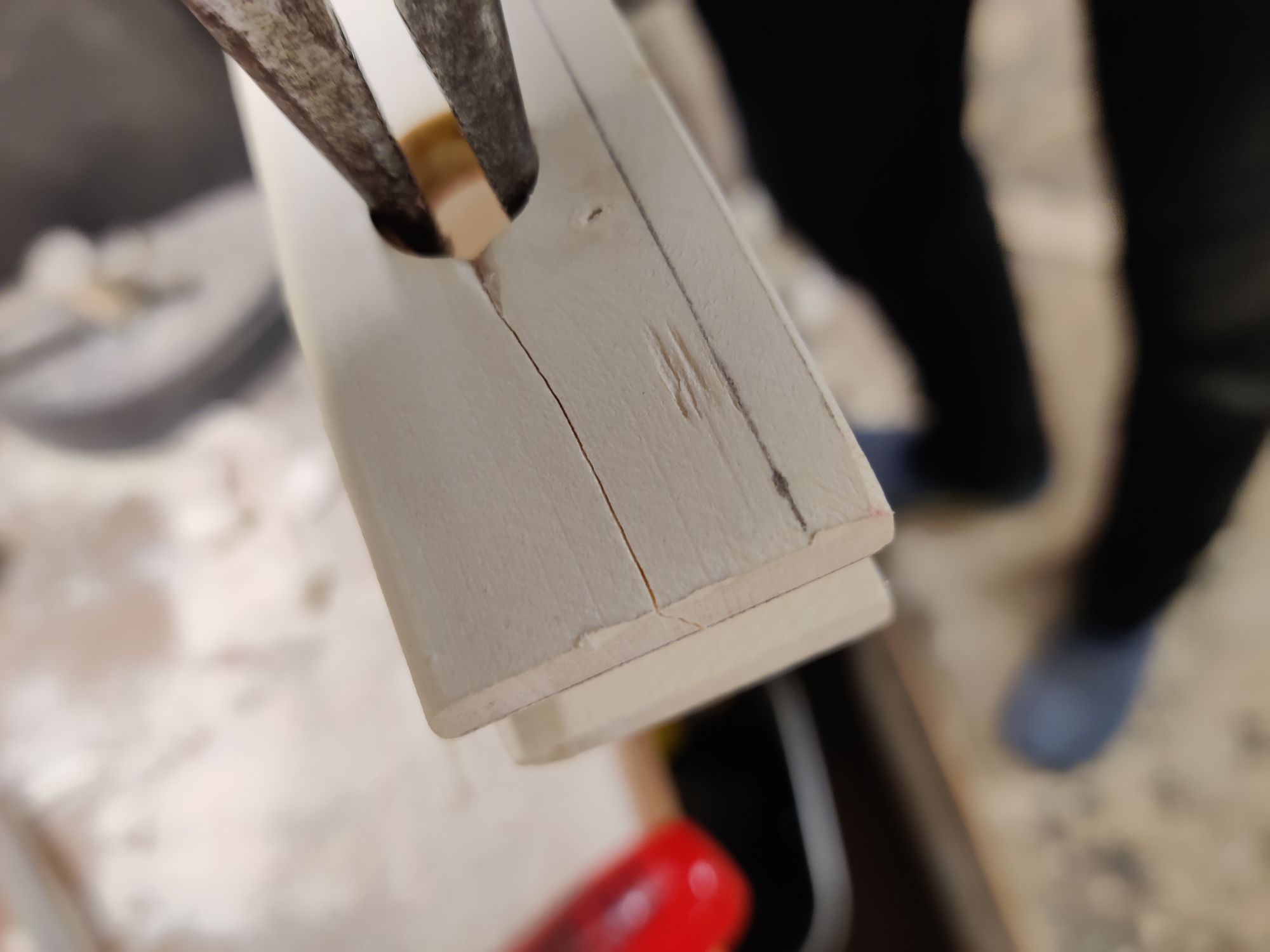

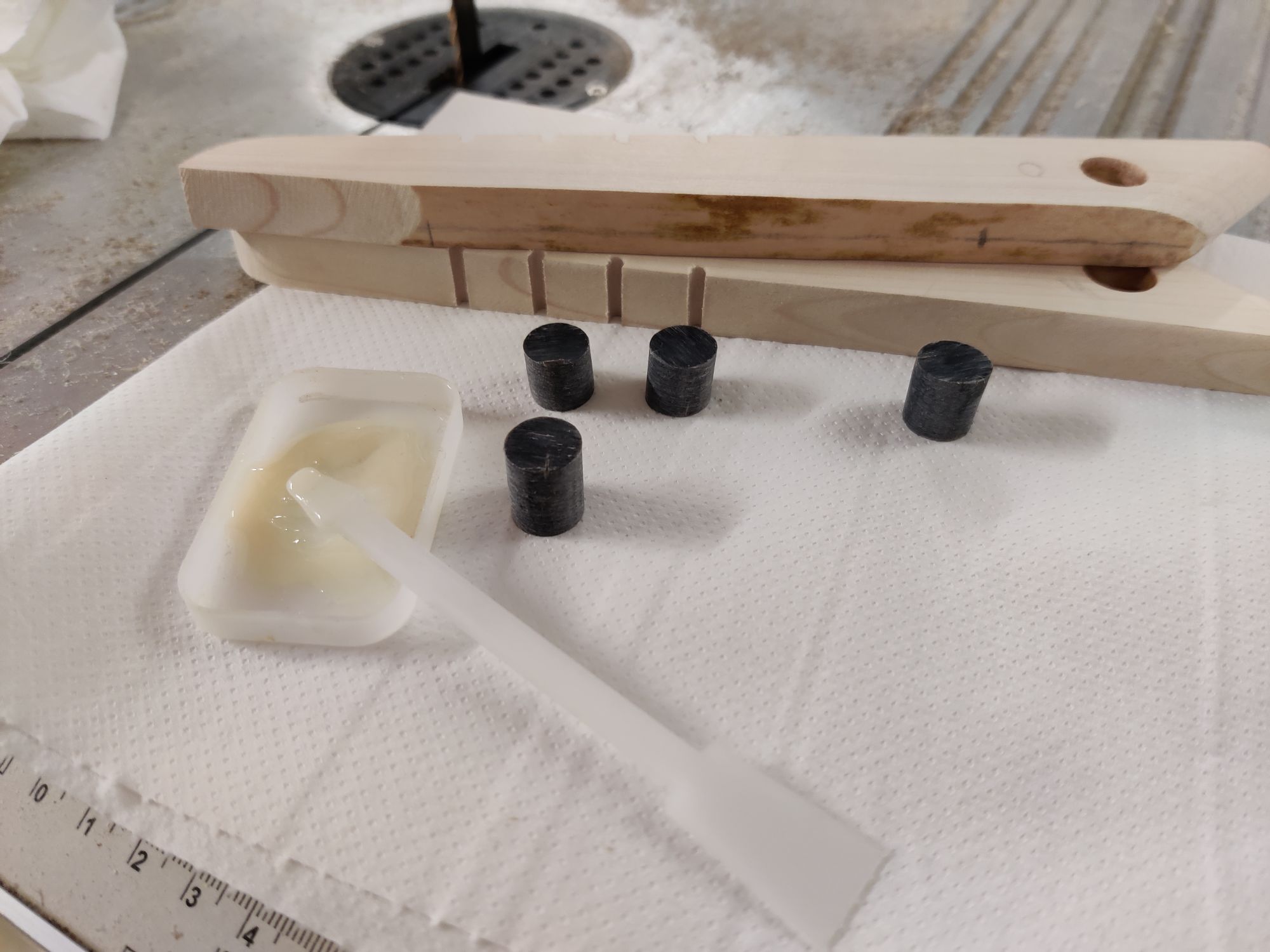

Heute hab ich alle zu klebenden Oberflächen frisch angeschliffen, gereinigt und die Hornbolzen in einzelne Stücke geschnitten.
Den Riss hab ich mit einer Spitzzange auseinander gedrückt um den Kleber einzufönen.
Ist aber nicht richtig hinein gesickert. Nicht so schlimm, ich werd ja sowieso Wicklungen machen. Als Overlay am Recurve hab ich jetzt andere Hornplättchen genommen weil mir die Ringschäle zu gefährlich aussah.

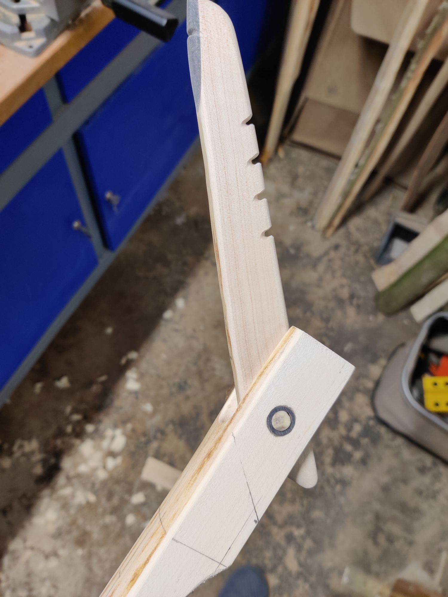

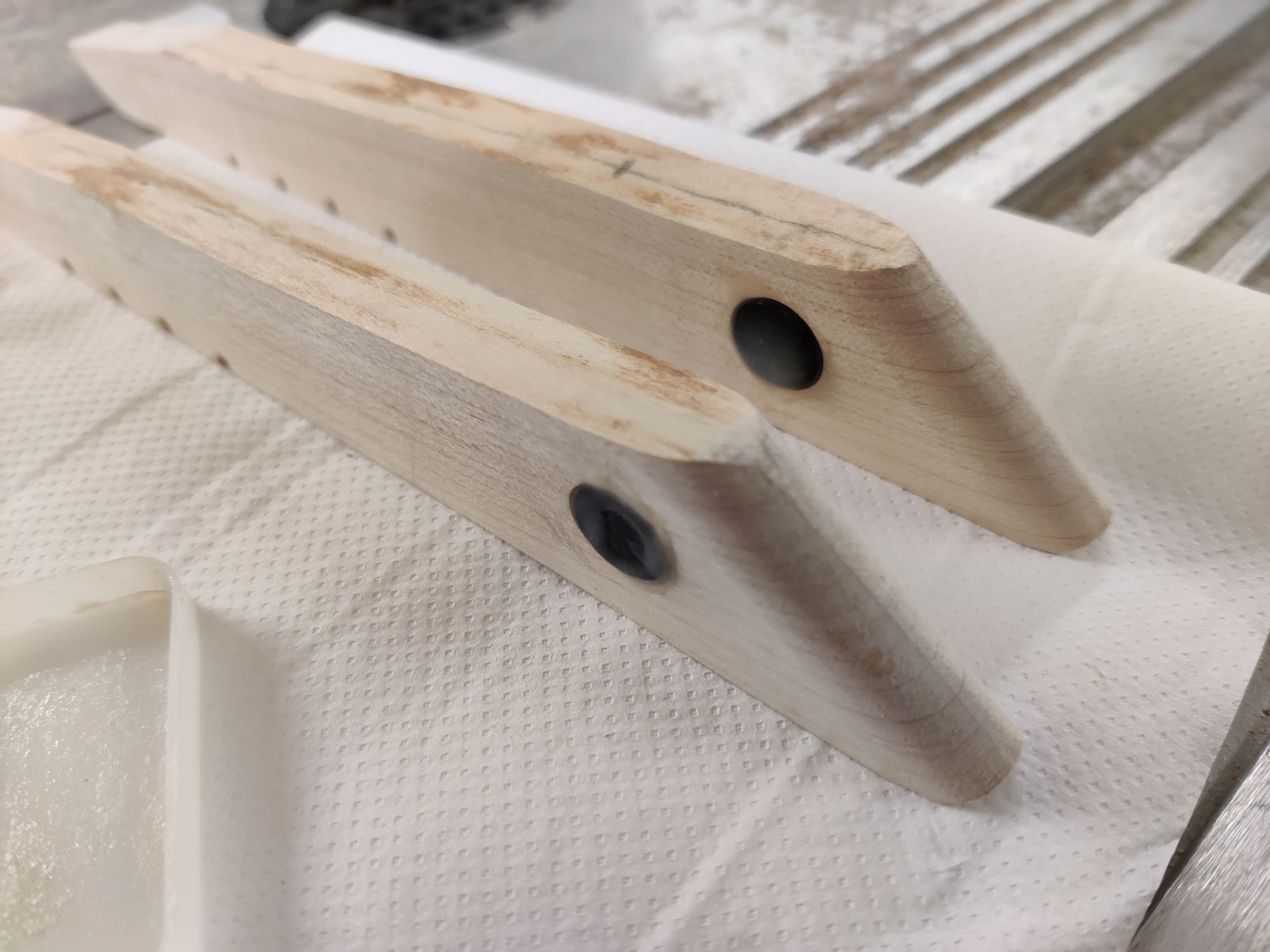

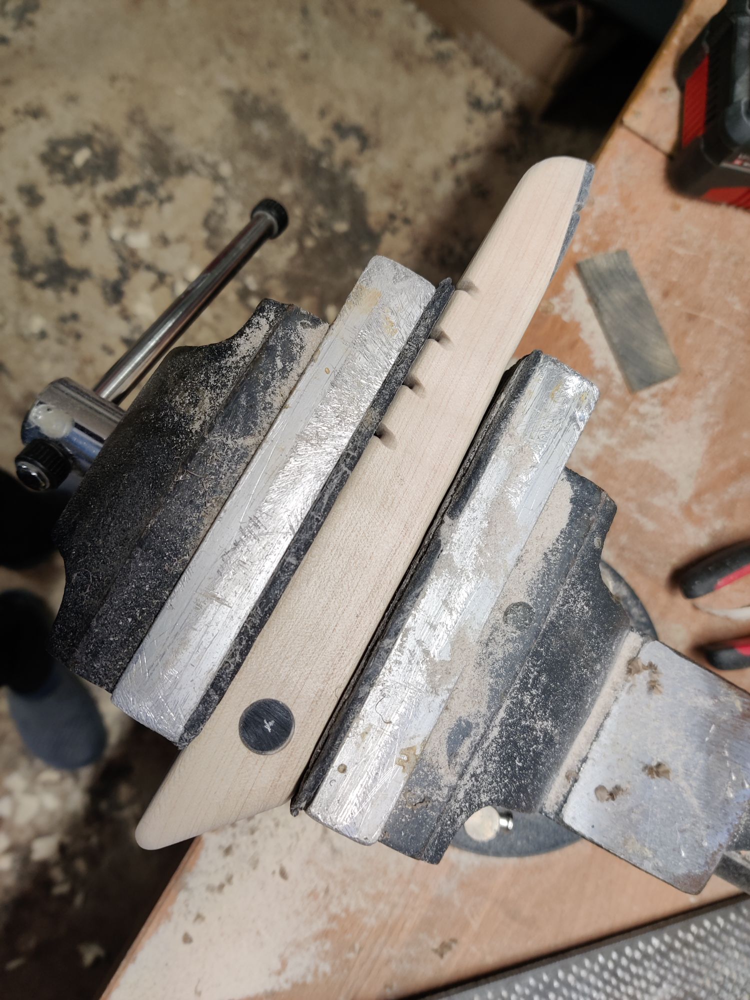

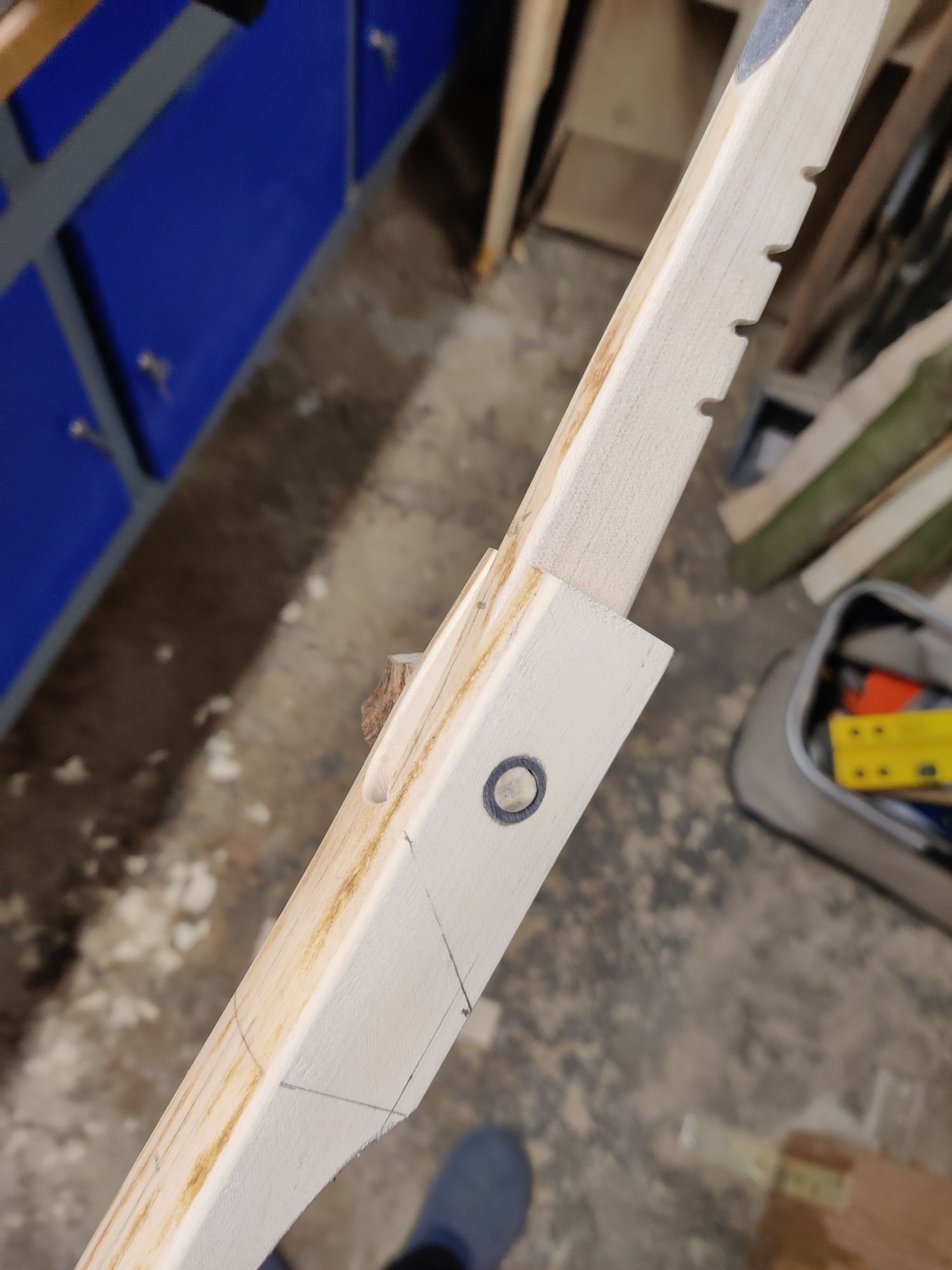

Heute wurden alle eingeklebten Hornscheiben plan gefeilt und die 8mm Löcher mehr oder weniger mittig gebohrt. Wie ich schon befürchtet hatte, hab ich die Mitte meist nicht gut getroffen. Ich war zu faul die Standbohrmaschine wieder richtig zu justieren und hab stattdessen mit der Hand gebohrt. Also selbst schuld ::)
Einen der Geweihdübel hab ich auch schon eingepasst.
Lässt sich sehr schön ein und ausklappen.
Hat jemand ne Idee wie ich den Dübel gegens herausfallen sichern kann? Ich würde es gern so ausführen das man den Recurve im falle eines Bruchs einfach austauschen kann.
Beiträge: 1331
Hat gedankt: 131 Mal
Hat Dank erhalten: 357 Mal
Re: Saplingbow 17, Bogenbas, Hasel, Bergahorn
Moin! Sieht echt schon gut aus. Wegen Sicherung des Dübels: dafür müsste Dieser auf der anderen Seite heraus schauen, dann kann man ein queres Loch bohren und den Dübel mit einem Splint sichern.
Beiträge: 997
Hat gedankt: 100 Mal
Hat Dank erhalten: 142 Mal
Beitrag von Indie12 »
Von hinten in den Recurve auf Höhe des Dübels ein kleines Loch bohren und einen Splint durchstecken. Sieht vllt eleganter aus als ein seitlich rausstehender Dübel.
Als Splint vllt einen frisch geernteten Zahnstocher nehmen ;D
Und den auf einer Seite mit Heißkleber fixieren, dann musst du die Stelle nur ein bisschen erwärmen um ihn zu lösen.
Edit: ok Zahnstocher könnte wegscheren, wenn der Recurve um den Dübel dreht. Vllt was festeres. Hornsplint? Wäre ein Metallstift ok?
