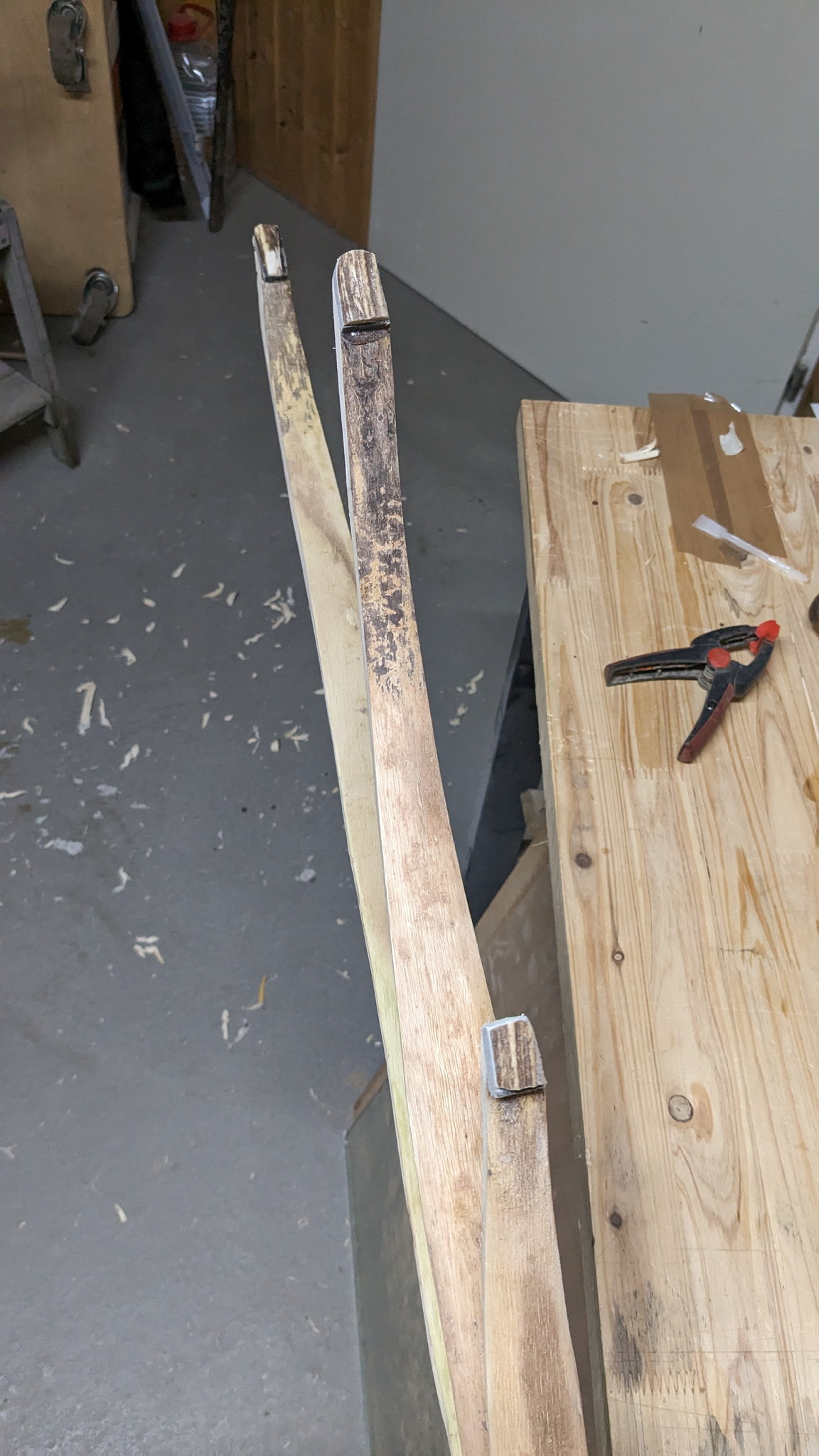

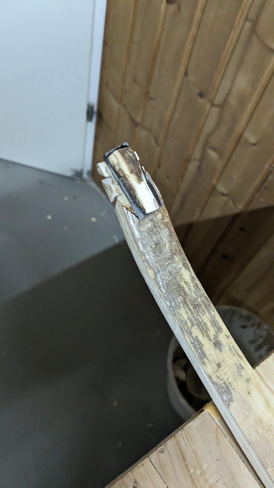

Nockoverlays aus Horn und Geweih. Die Rinde habe ich auch runter gekratzt und geschliffen. Bast sieht ziemlich unterschiedlich und wild aus. Entweder sieht das nach den Finish super oder richtig mies aus 😅

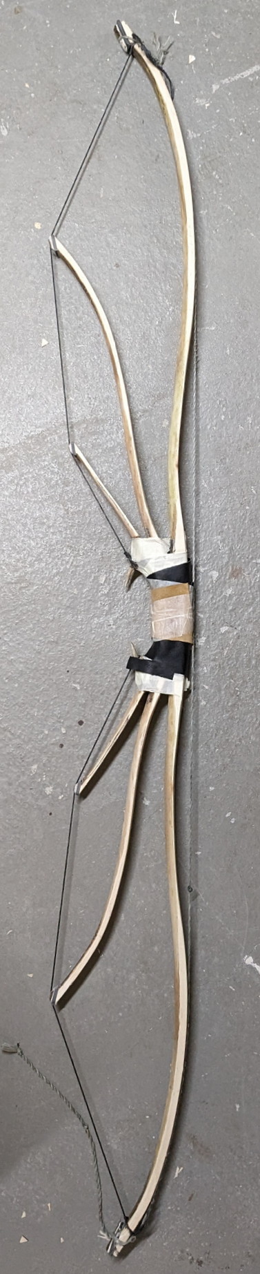

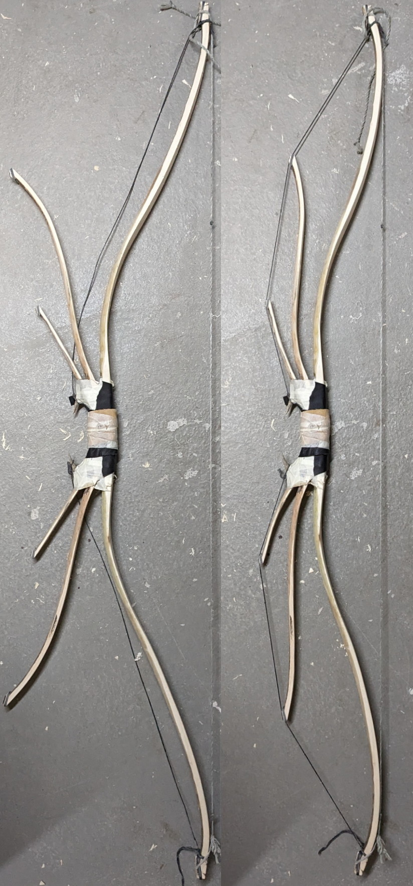

Der ist deutlich stärker als gedacht. Trotz mehrfacher Reduzierung der beiden kleinen Bögen, kann ich gerade mal ein paar Zoll ziehen, bevor ich bei meinen Zielgewicht von 70# bin.
Ich glaube das liegt ua auch daran, dass der mittlere Bogen so stark Reflex ist und das Kabel sehr weit über dem Rücken des Hauptbogens verläuft. Wie bei einem Kabelbacking, umso weiter das Kabel von Rücken entfernt ist, umso höher die Zuggewichtszunahme.
Jetzt muss ich mich schnell entscheiden, ob ich einfach weiter schwäche oder ob ich den mittleren Bogen etwas kürze, den recurve reduziere und somit das Kabel näher an den Rücken holen. Vielleicht ist meine Theorie aber auch falsch und durch das kürzen mache ich den mittleren Bogen und damit das Gesamtkonstrukt, nur stärker 🤷 Meinungen herzlich willkommen...

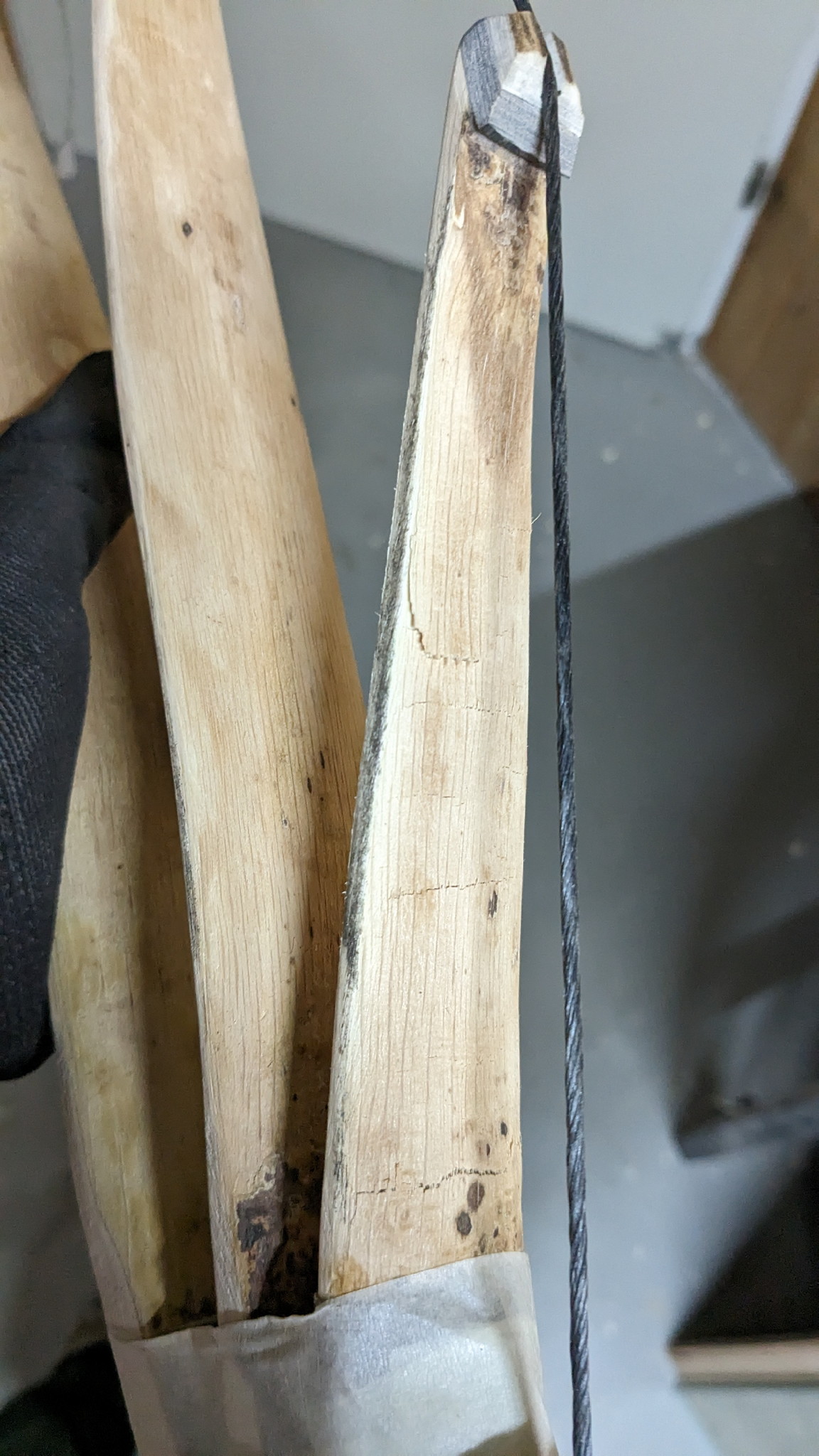

oje das erste Bild sieht sehr suboptimal aus...
Ist da das Holz gebrochen? mich irritierts bissle weil du geschrieben hast "..zum Thema Bast drauf lassen"

MrCanister123 hat geschrieben: 15.02.2025, 14:13 oje das erste Bild sieht sehr suboptimal aus...
Ne der Bast ist gebrochen, deswegen muss ich ihn nun runter machen, obwohl er eigentlich drauf bleiben sollte.

Der brechende Bast ist eine super Tillerhilfe, einfach da kratzen wo er noch nicht gebrochen ist 😁
Zuerst den Hauptbogen gespannt, dann die Hilfsbögen eingehängt

Du wirst das Kabel anfänglich deutlich verlängern müssen, dann, wenn Du Vollauszug erreicht hast, kannst Du das Kabel schrittweise verkürzen und die WA schwächen bis alles im Gleichgewicht ist.

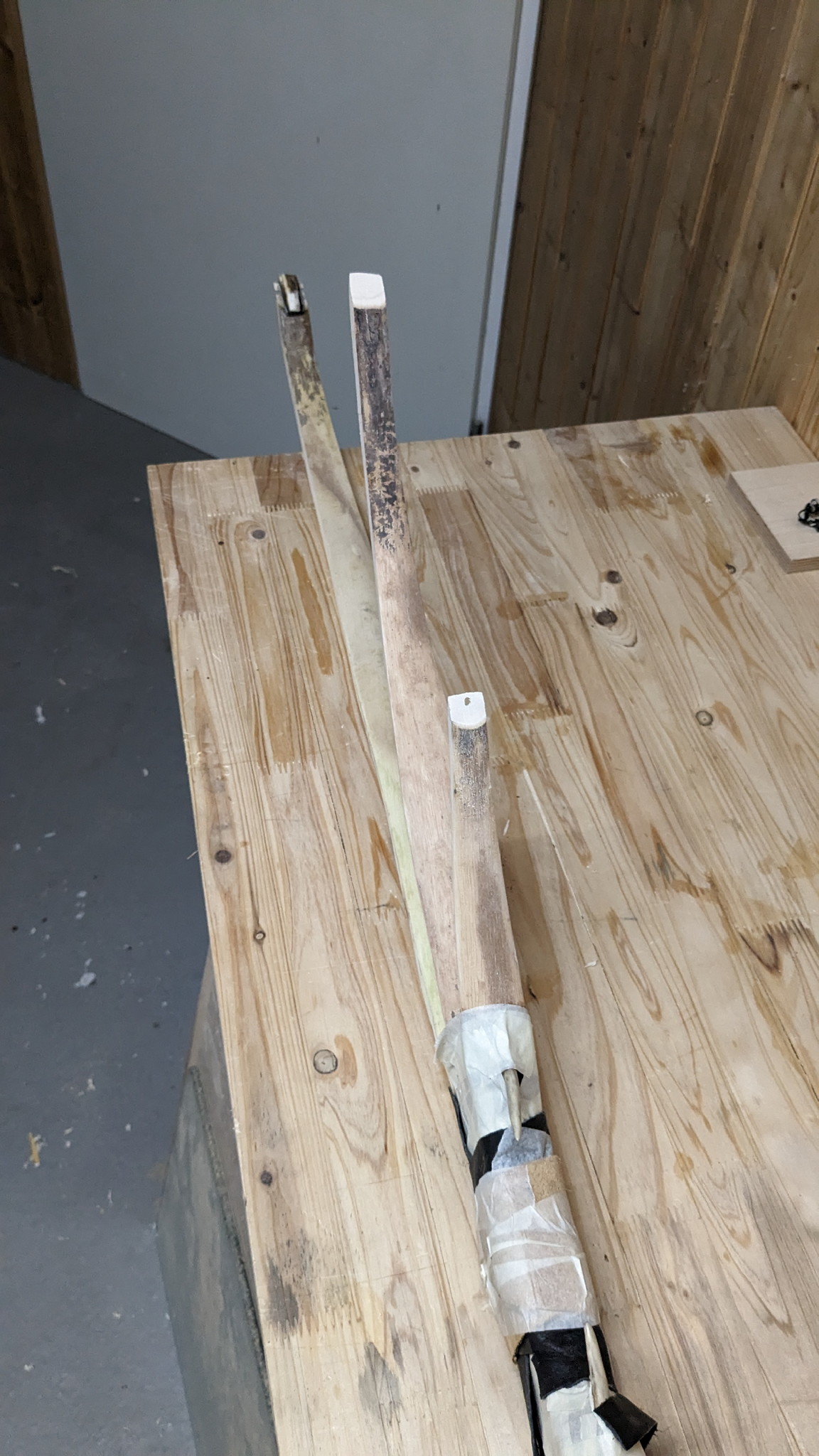

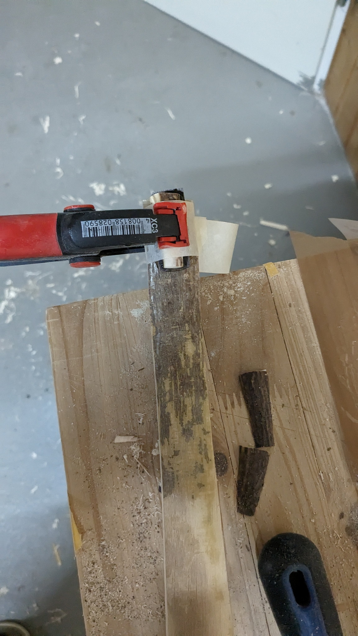

Ich hab's getan 🤞 3cm gekürzt ergibt ca. 2cm weniger in der Höhe.
Jetzt eine halbe Stunde Pause, dann geht's weiter

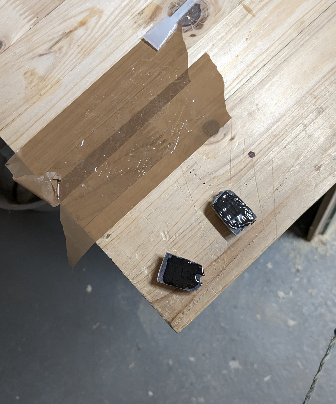

Abgesägt
Abgesägt
Zur Abwechslung mal was mit Epoxy kleben
die gleichen Overlays wieder aufgeklebt

Chirurg hat geschrieben: 15.02.2025, 16:13 Du wirst das Kabel anfänglich deutlich verlängern müssen, dann, wenn Du Vollauszug erreicht hast, kannst Du das Kabel schrittweise verkürzen und die WA schwächen bis alles im Gleichgewicht ist.
Werde ich versuchen. Der Tiller des Hauptbogens wird halt stark durch die anderen beeinträchtigt. Deswegen habe ich bisher die Vorbogen relativ stark gespannt.

Je flacher die Winkel des Kabels umso kürzer wird es, umso mehr müssen die Vorbögen biegen und werden selbst zum Kabel, flacher Winkel bedeutet auch frühes Stacking, je spitzer die Kabelwinkel umso mehr Weg haben die Vorbögen von Standhöhe bis Vollauszug und das Kabel hat mehr Weg um sich zu strecken, d.h weniger Stacking.

Das kürzen, auch wenn es nicht viel war, hat eine deutliche Reduzierung des Zuggewichts gebracht.
