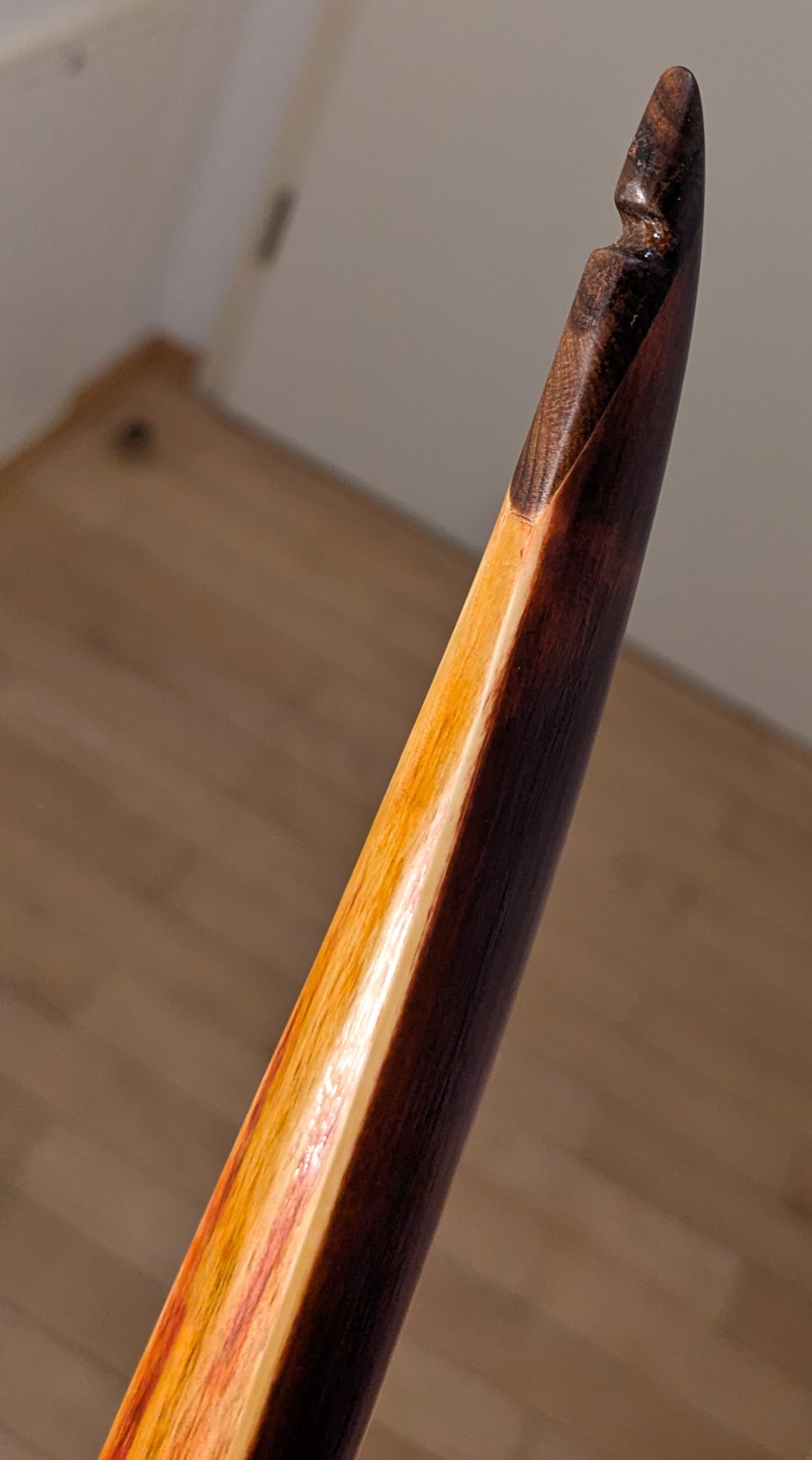

Die Rennstreifen sind klasse 👍 ;D
Sehr stimmiges und farbenfrohes Kunstobjekt, mit extra 10 fps.
Schön dass du es geschafft hast, den Bogen noch rechtzeitig zu präsentieren 😉

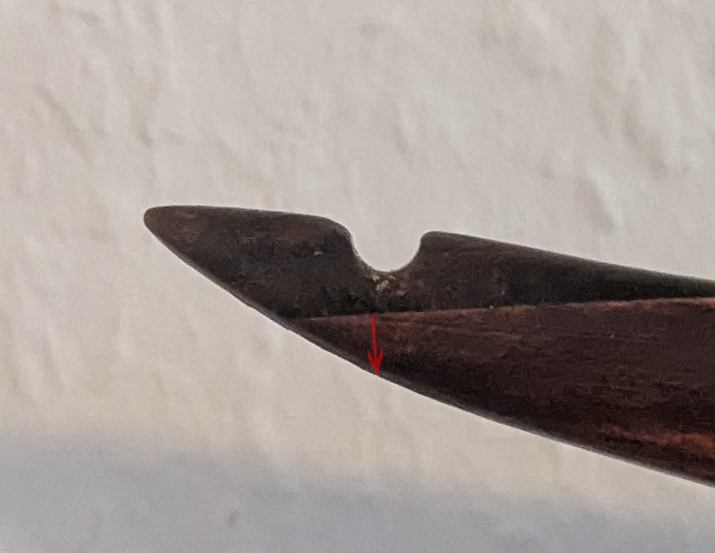

Denk ihr, die Nocke ist zu gewagt? Ist schon arg wenig Holz hinter der Kerbe... Auf der anderen Seite, habe ich etwas mehr stehen lassen.
Beiträge: 1919
Hat gedankt: 129 Mal
Hat Dank erhalten: 167 Mal
Re: Saplingbow 18, fka, Pfaffenhütchen
Ich hab da schon ein wenig Bauchweh...
Mal schaun was die anderen sagen aber in der Länge hättest du ja noch reserven. Könntest ja nen neuen Overlay mit der Kerbe einen Zoll weiter Richtung Griff machen.

Zweite Kerbe wäre eine gute Idee, bds., dann kannst Du eine Aufspannschnur verwenden. Was bitte ist ein Rennstreifen (plus 10fps)? Nur ein Gag? Ich bin neu hier😉

Gefällt mir gut deine Pfaffe!
Die Overlays dem Zunderschwamm sehen echt gut aus. Hätte nicht gedacht dass das soviel aushält :o
Und die Flammen sind natürlich schon so ein Blickfang
Dein Bogenrücken erinnert mich immer vom Aussehen an mein gebeizten Hartriegel vom Sap 2023 ;)

fka hat geschrieben: 16.02.2026, 10:46 Denk ihr, die Nocke ist zu gewagt? Ist schon arg wenig Holz hinter der Kerbe... Auf der anderen Seite, habe ich etwas mehr stehen lassen.
Wie viele mm sind es gesamt?

Chirurg hat geschrieben: 16.02.2026, 12:03 Zweite Kerbe wäre eine gute Idee
Stimmt das macht kaum arbeit und sieht so aus als wärs so vorgesehen gewesen

Ravenheart hat geschrieben: 16.02.2026, 14:02 Wie viele mm sind es gesamt?
Ca. 4mm Höhe und 8mm Breite an der eingezeichneten Stelle.
Höhe gesamt, mit Nocke, sind 8mm

Ich glaube nicht, dass es ein Problem ist. Du must dir den Sehnenwinkel im Vollauszug und bei Standhöhe anschauen. Am einfachsten die Sehne einhängen und beide Winkel anlegen, dann siehst du, an welcher Position die Sehne den WA schneidet.

Ich finde die Maße ok... für mich wäre eher die Frage, ist der stabilisierte Zunderschwamm fest genug... wenn Du das für sich bejahst, sehe ich kein Problem...

benzi hat geschrieben: 16.02.2026, 17:27 Ich finde die Maße ok... für mich wäre eher die Frage, ist der stabilisierte Zunderschwamm fest genug... wenn Du das für sich bejahst, sehe ich kein Problem...
Da er komplett mit Epoxy durchzogen ist, mache ich mir da weniger Gedanken, zumal das Epoxy bei ca 80 Grad ausgehärtet ist und sehr hart sein sollte.
Mein Bogenbauerknoten hat an der unteten Seite leichte Druckspuren am Holz hinterlassen, an der Nocke nicht.

Ehrlich gesagt haett ich mit dem Schwammerl das meiste Bauchweh. Wie hart das ist, ist eher nebensaechlich.
Das reicht sicher. Die Frage ist, wie zufest das Ganze ist und da ist der Schwammerl gefragt, weil Epoxi ist nicht
besonders zugfest.
Aber wahrscheinlich haelt's ....
