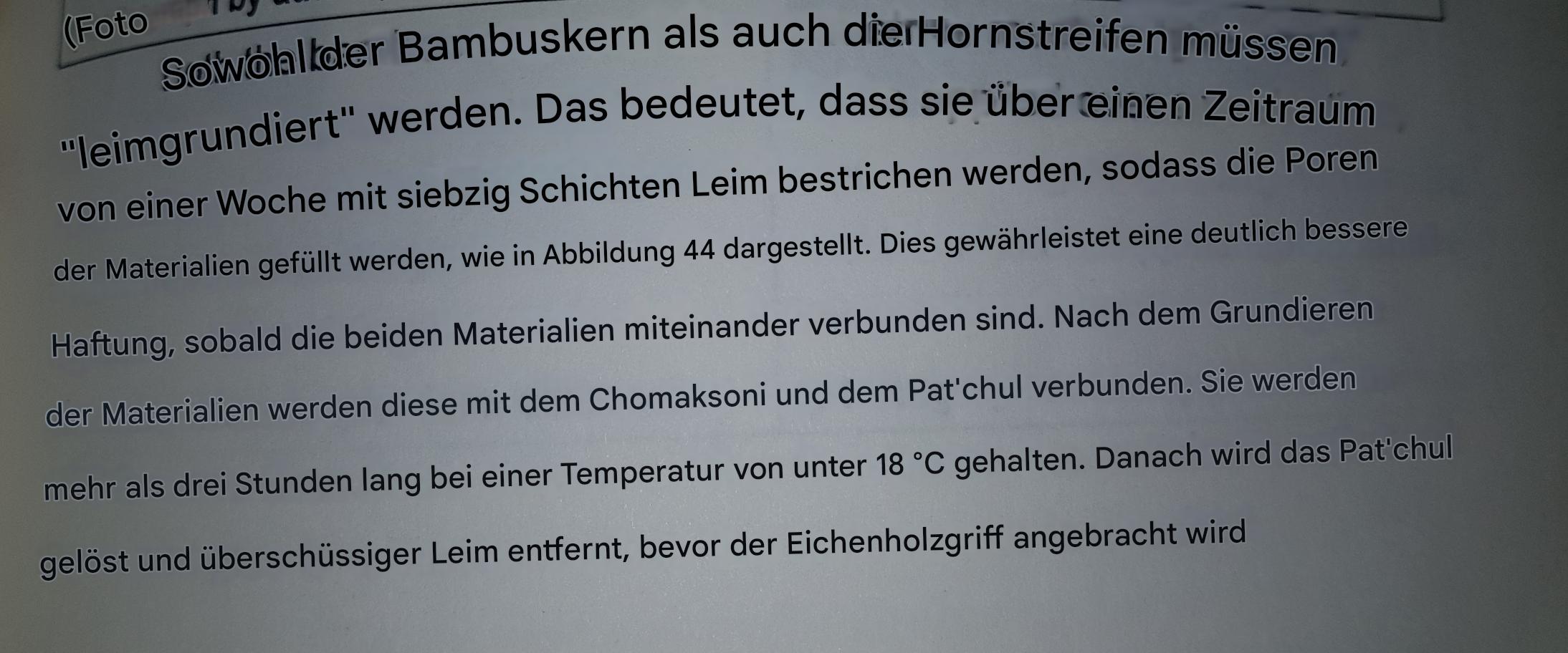

Definitiv, und nicht nur 1x sondern mindestens 5 Schichten mit dem verdünnten Leim. Dazwischen jeweils trocknen lassen. Dann den dicken Leim und so weiter. Grundieren ist nach meiner Erfahrung ein wichtiger Schritt.
Btw, bei den "alten" Anleitungen ist es wie mit Kochrezepten von vor 130 Jahren - was damals selbstverständlich war wird nicht erwähnt

Danke, die alten Rezepte variieren an diesem Punkt zwischen gar nicht grundieren (Chanten) und 70x grundieren (Korea beim Hornbauch)... Quelle: korean traditionel archery, Duvernay, S 31
Googel Bildübersetzung

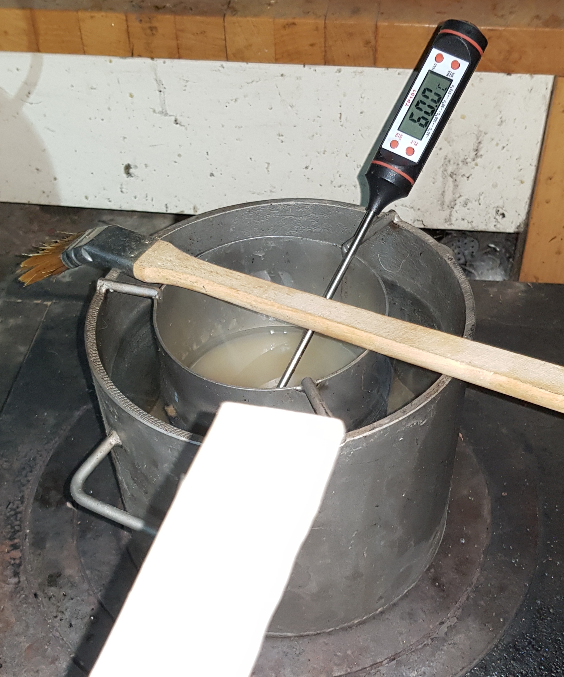

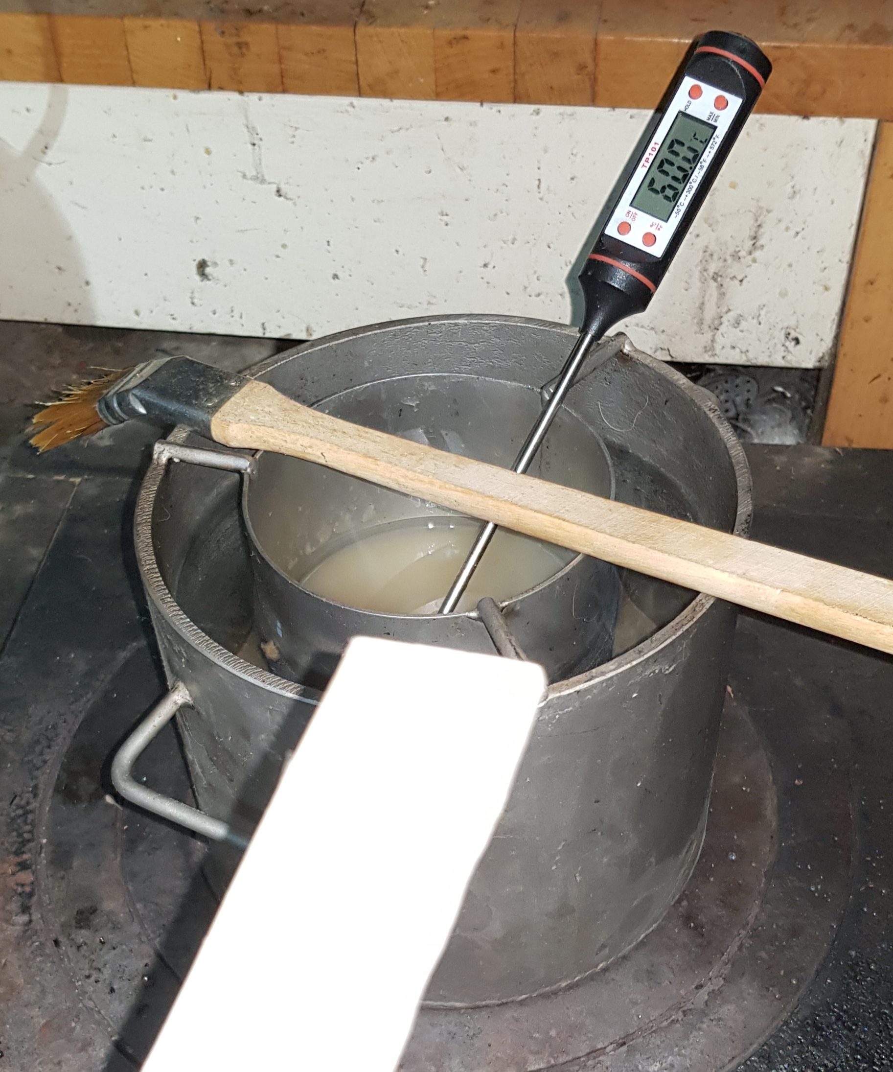

Heute beide Teile grundieren mit 10%igem Hautleim, bis es trocken glänzt, nach Karpowicz..
Das war bei beiden Hölzern nach drei Mal der Fall...

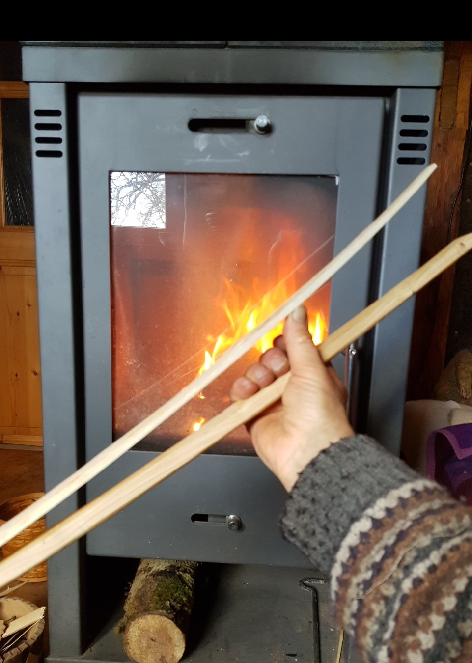

Zwischen jedem Leimauftrag das Holz über dem geschlossenen Holzherd erwärmt..

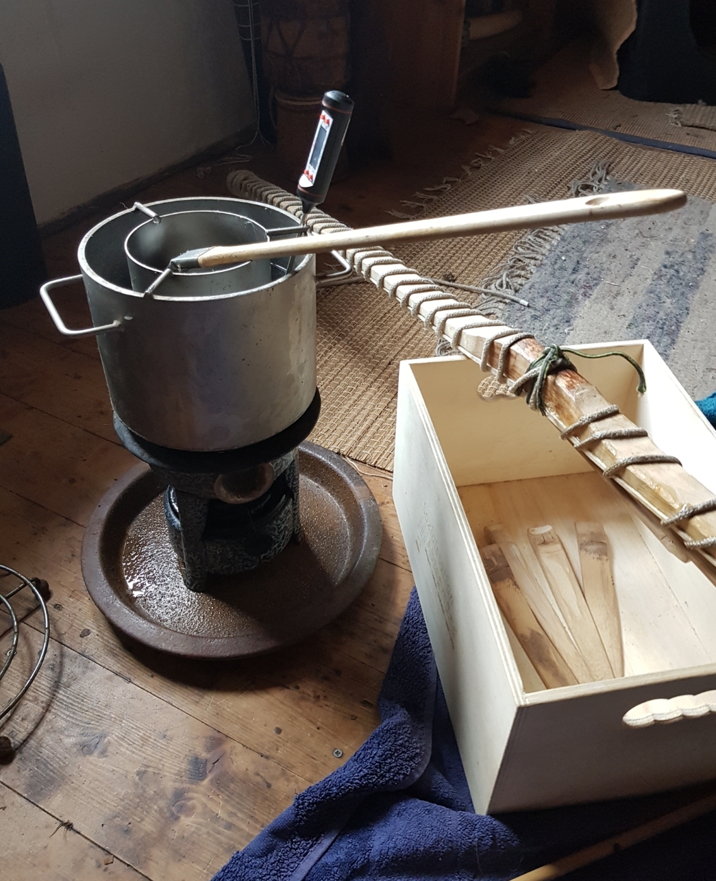

Heute ist klebriger Tag....
Tolle Hitze vor der Scheibe des Kaminofens
Da musser rein der Leim
Mist jetzt klebe ich am Handy fest...

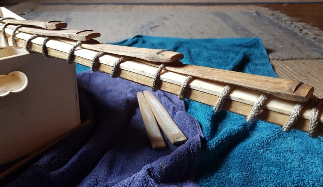

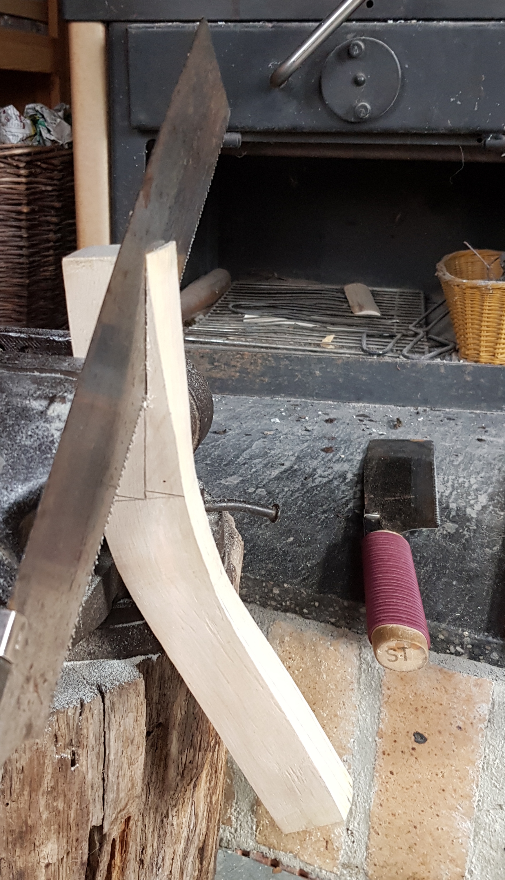

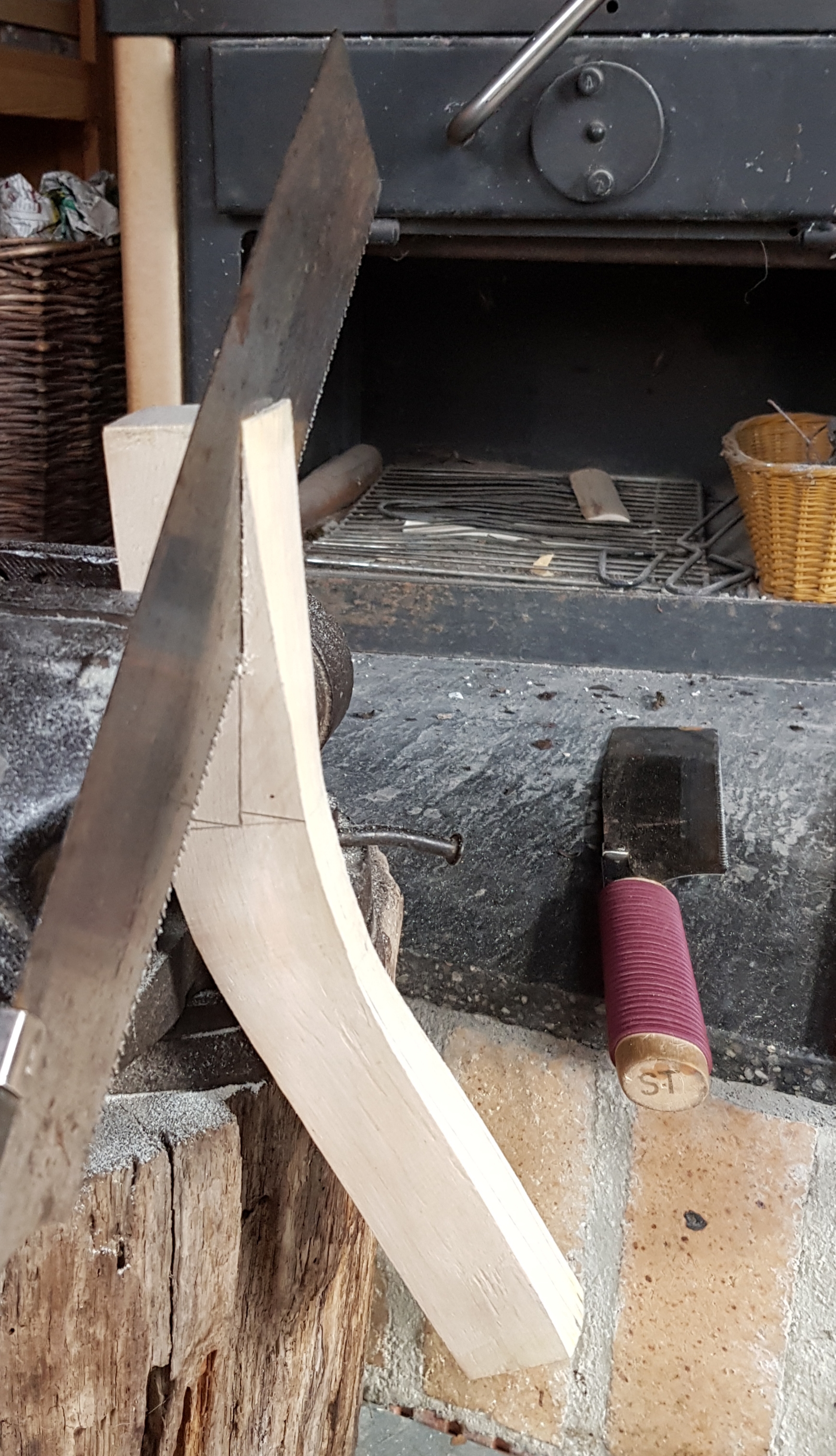

Während der Hautleim trocknet, die neuen Siyahs zusägen...
- Beiträge: 1040
- Hat gedankt: 107 Mal
- Hat Dank erhalten: 149 Mal
Re: Saplingbow 18, benzi, Fichte, Birke, Schlehe
Die Siyahs sitzen jetzt obenauf? Werden also nicht mehr zwischen Birke und Fichte geleimt?
