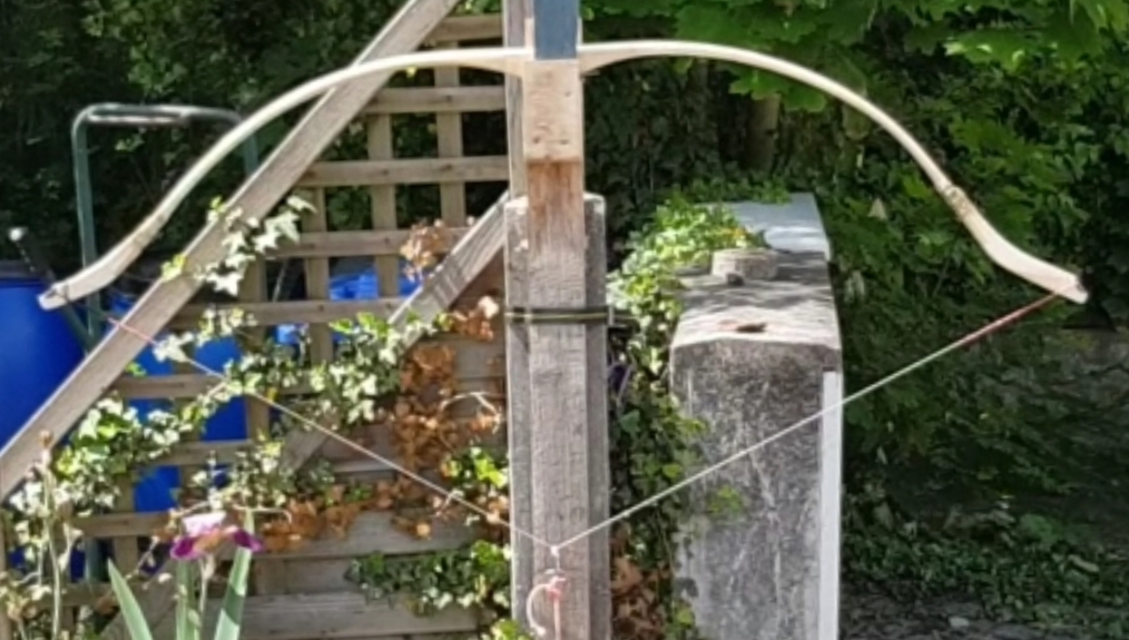

So sieht jetzt der tiller aus... 42#@28"
Links außen könnte er meiner Einschätzung nach mehr biegen, aber das ist der untere kürzere WA, der eh schon etwas zu viel biegt...
Ich werde jetzt die endgültigen Wicklungen anbringen und dann hoffen, dass die Überlappungen und die Laminierung ein Paar Pfeile aushalten ...
Liebe grüße
Liebe grüße

Ich find den linken Wurfarm gut, auch von der Balance zwischen den Wurfarmen. Was mir Sorgen macht ist die Stelle rechts. Die biegt schon sehr ordentlich...

Da ist ein Ast in der Fichte und da ist eine Schwachstelle, Die werde ich beim Feintillern mit der Kettensäge berücksichtigen!
Unsicher war ich, wieviel Fichte ich im Bereich der Siyah Verbindung stehen lassen soll, einerseits gilt es dort Gewicht zu reduzieren, andererseits weiß ich nicht, wann die Stabilität anfängt zu leiden...
Ich habe zwar ordentlich Holz abgetragen, bin aber dicker geblieben als unmittelbar vor der Verbindung...

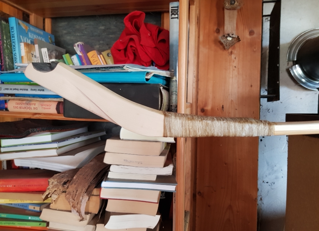

Irgendwie finde ich, dass eine Wicklung mit Leinengarn zu ordentlich aussieht für einen Chanten Bogen, ok ok vllt war ich auch nur zu faul...
Flaschnerhanf und Weißleim... schließlich habe ich nicht umsonst gefühlte Jahre meines Lebens damit verbracht Rohrgewinde einzuhanfen...

benzi hat geschrieben: ↑05.06.2026, 13:40 Danke!
Klingt nach einem Plan.
Der Bereich der Verbindung passt ganz gut denk ich, aber der Siyah selbst sieht mir recht dick aus. Wie dick ist er denn? Da reichen normal 18mm auf jedenfall.

27mm...
Mein alter Freund Hendrik Wiethase jongliert etwas mit den Maßen in seinen Artikeln...
